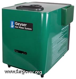

Hola bueno mi intención es aportar la idea la cual seguramente yo ejecutare pues por su sencillez y ventajas no tiene problema , pero espero que los usuarios de Kampa Geyser dada vuestra experiencia podréis corregirse mis probables errores.
Estoy apuntado a una futura compra conjunta para este aparato en cuestión por todos conocido, el Kampa Geyser , el cual parece que da bastante buen resultado por lo que he leido .

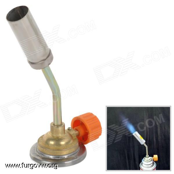

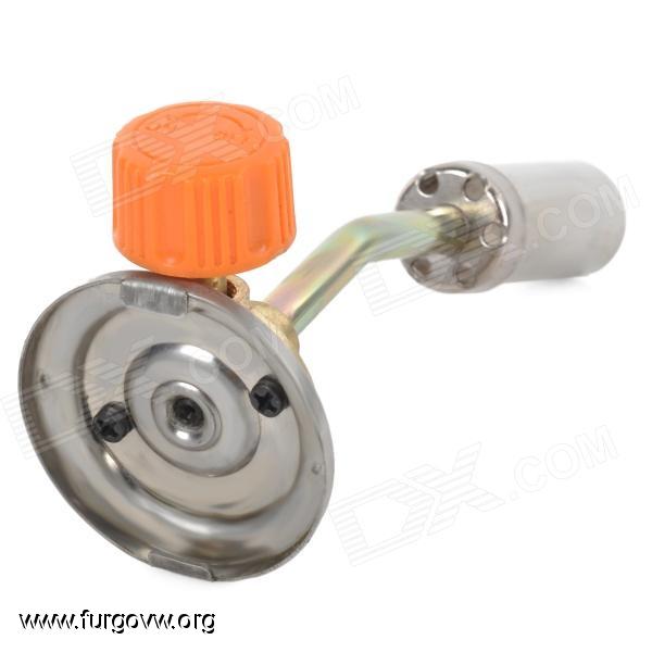

Esta mañana y por puta casualidad me he quedado de piedra cuando he visto una pequeña toma de soplete que acopla a  la perfección en estos cartuchos y podría ser nuestro grifo para el calentador .
La idea es coger este acople de soplete y serrar  el tubo un poco antes de conectar con el quemador de gas y tendríamos algo así .Supongo que estos quemadores se podran encontrar en cualquier tienda de suministros de fontanería

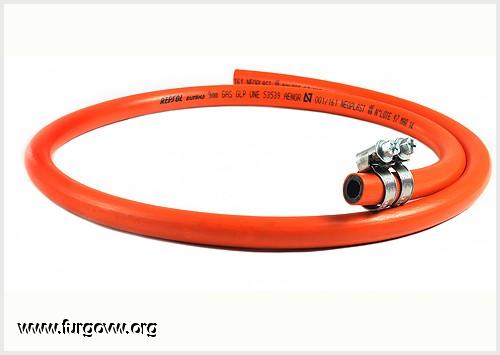

Luego meterle el tubo de gas con una o dos abrazaderas si fuera necesario .

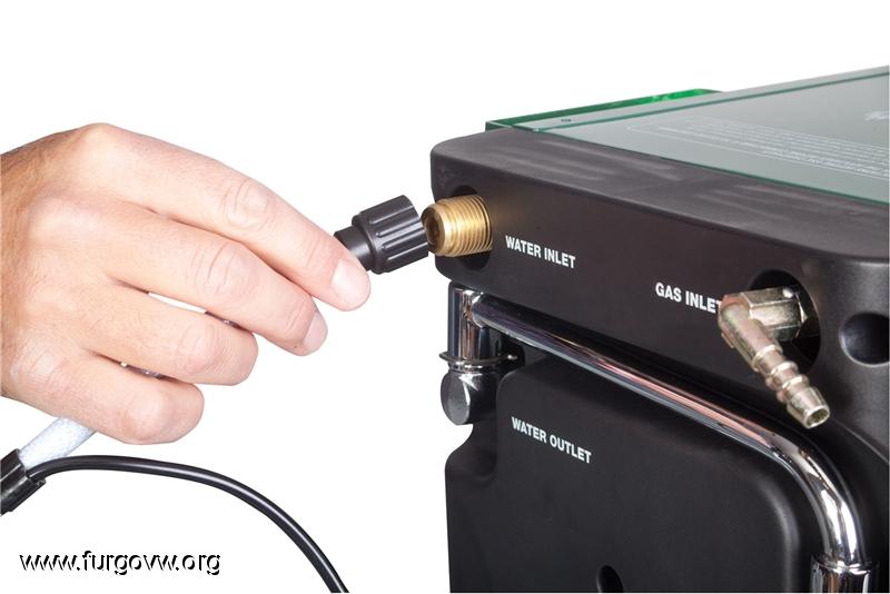

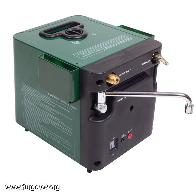

Luego atarle al acople que trae el Kampa  y a funcionar .

me parece buena idea, lo unico que yo le veo como pega es que al rerrar ese tubo si luego le metes la goma y una abrazadera no aseguras que se quede ahi, quiero decir, que los conectores tienen las muescas para poner las abrazaderas porque el gas va empujando al tubo, asi que una solucion que se me ocurre es soldar esa tuberia a un conector o acoplarlo de alguna manera mas fuerte y segura. Vamos, no dejar nada a ver si aguanta o no, que si no aguanta tendras un monton de gas dentro de la furgo, de todas maneras me parece que un cartucho de estos te va a calentar agua para una sola vez porque realmente tienen muy poco gas dentro, por eso hay por ahi un brico precisamente que trata de acoplarle una bombona de gas a una cocina portatil para no usar los cartuchos. y por ultimo, dices que haces este brico para no tener dos bombonas de gas dentro de la furgo? pues si ya tienes otra lo que tienes que hacer es un circuito doble, una salida para lo que uses de gas y el otro para el kampa.

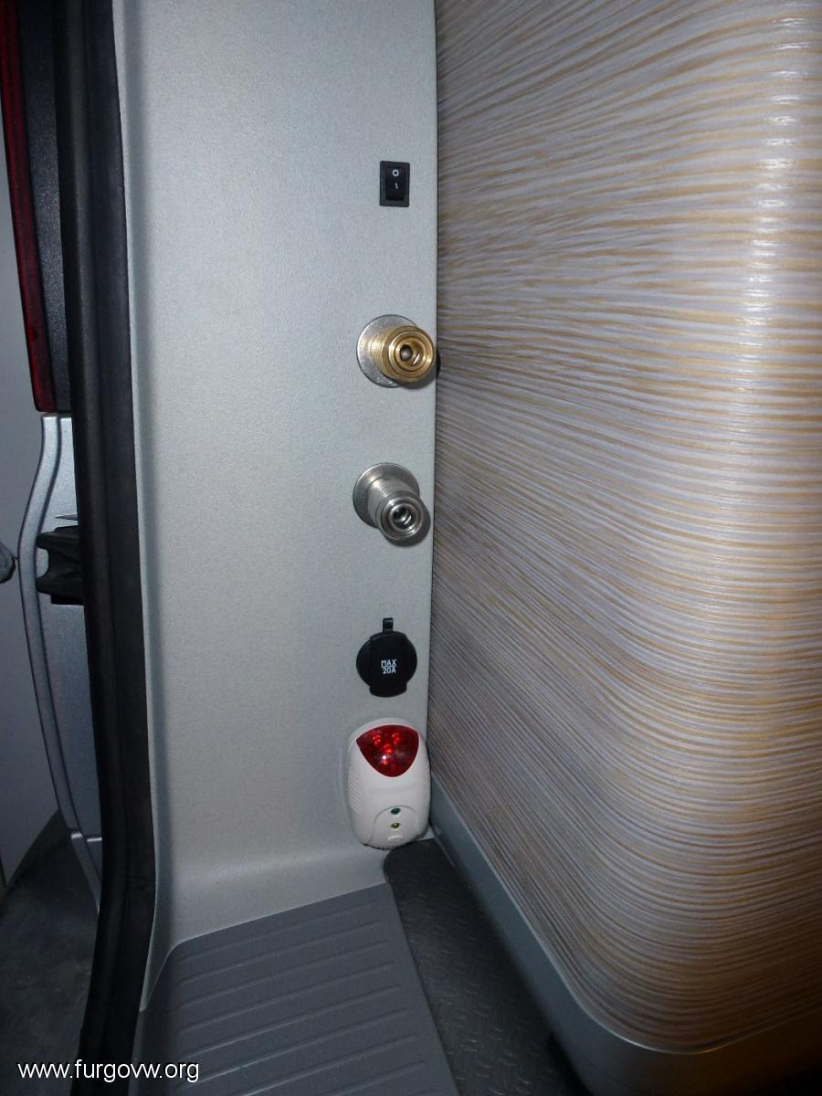

Yo tengo una Cali tambien y lo que he hecho es sacar una toma rapida de agua y gas a la parte de atras de la furgo aprovechando la bombona de gas y el deposito de agua original. Tambien he colocado una toma de mechero para poder conectar el calentador.
He puesto un interuptor para conectar la bomba que trae la furgo y voala, lo conecto todo y agua caliente,je,je...
como idea esta muy bien, lo que me parece un error es poner la toma de corriente debajo de la del agua, yo lo veo un peligro, mas teniendo en cuenta que también  pasa por allí el gas, ten en cuenta que tanto el agua como el gas, caen y tienes de bajo la corriente

Me gusta mucho tu sistema aunque como bien dice tinto de verano la toma de corriente deberia estar mas alta que la del agua a mi juicio .
Podrias poner unas fotos de como queda instalado el Kampa Geyser  a las tomas y soportado en la furgo  . saludos y gracias
Me alegro de que os guste el brico y agradezco tu opinion.  Respecto al tema de la toma de corriente y puestos a extremar la seguridad, me planteo subir la toma encima de las conexiones de agua y gas. Aunque lo llevo usando bastante tiempo sin ningun tipo de problema, se podria dar el caso de una fuga, y pudiendo mejor evitamos riesgos.
Gracias por el detalle,4 ojos ven mas que 2
Supervan, no tengo ninguna foto del kampa conectado, en cuanto pueda hago unas fotillos y las cuelgo,ok?
