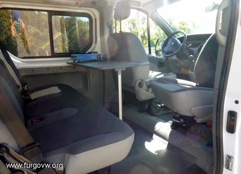

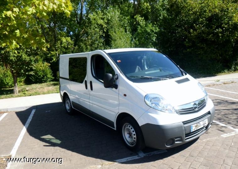

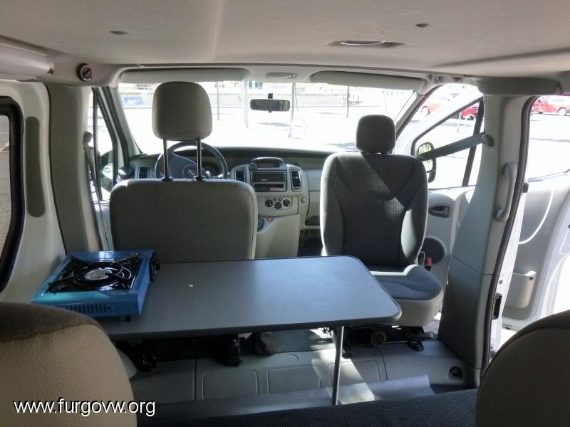

Pues nada aqui os presento mi furgo, también apodada Pre Filia Molusca.
Me la montaron en Pamplona en Furgovip. Muy sencillita, retrasar asientos traseros, asiento del copiloto giratorio, mesa, calefaccion y la camita. La verdad que hizieron un buen trabajo, llevo cuatro años con ella y ningún problema.

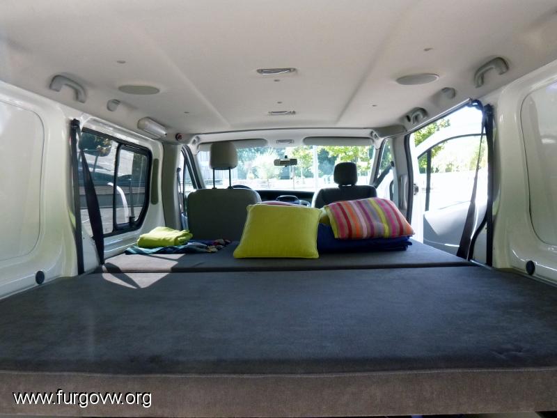

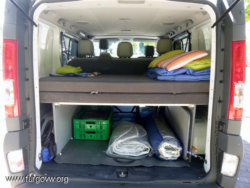

Lo malo es que la estructura de la cama se queda más corta, de forma que hay que añadir un suplemento de madera al respaldo o hay gente que pone los reposacabezas mirando hacia atrás y más o menos sujeta el colchón mejor.
Yo la llevo alargada y queda una cama de 1.95, pero si no alargas la estructura tampoco es grave porque si duermes con los pies en esa zona, simplemente queda el colchón un poco caído y ya está. *imagen borrada por el servidor remoto
Lo que yo hago es dar la vuelta a los reposacabezas, el colchon tiene un buen tablero incorporado y unas pestañas que lo hacen encajar entre el otro colchon y el asiento de forma que no queda caido, de todas formas si que es mejor poner los pies en esa zona pero mas que nada para que no se te caiga la almohada.

Iups, que no me ha cogido la foto: *imagen borrada por el servidor remoto
Me gusta el sistema para la mesa, mas comodo que el mio que la tengo que llevar en el maletero.
