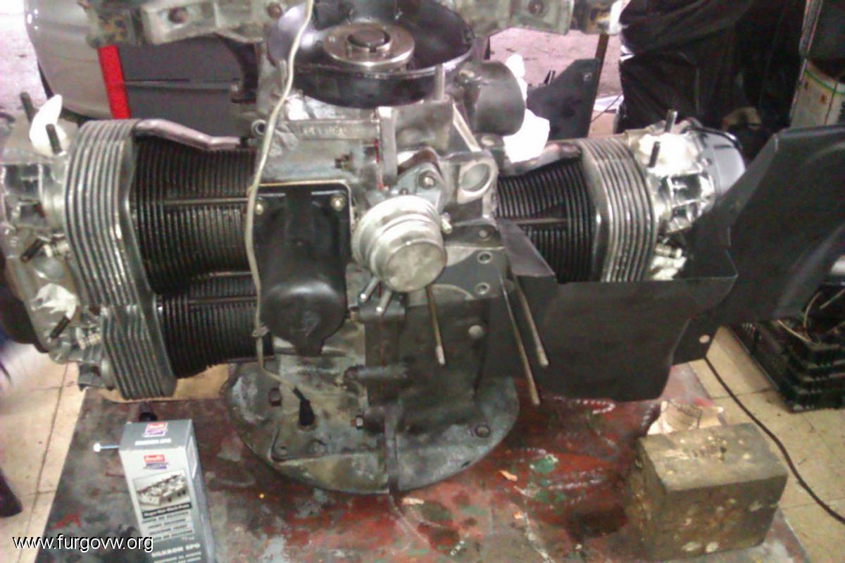

javiseiscientos
pon una foto con mas calidad y mas de cerca dela polea

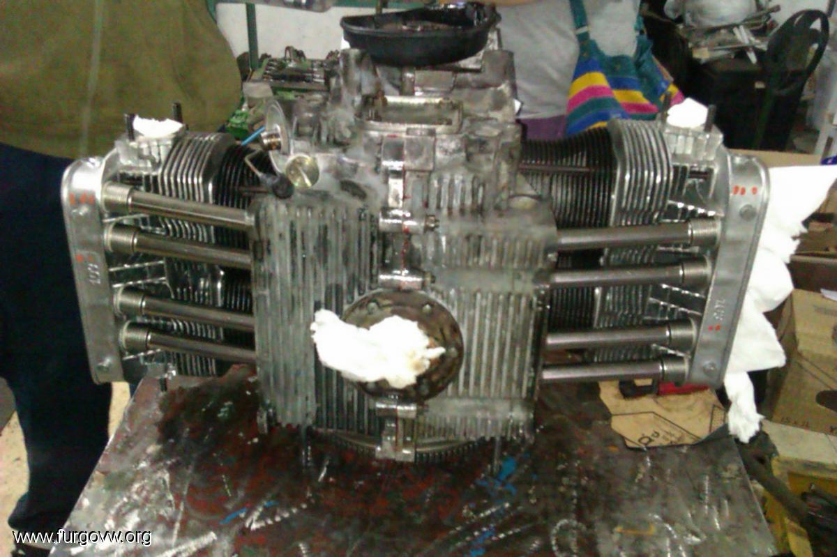

quiero1t1
estas son las que tengo de cuando lo reparamos
a ver si ves lo que buscas

javiseiscientos
Cita de: quiero1t1 en Noviembre 14, 2013, 14:27:24 pm
mas de frente
quiero1t1
Hostia pues no tengo mas... si quieres te busco en google o saco las laminas del etka ???
javiseiscientos
esos motores no se si seran iguales ,en los 1600 cc tipo 1 ay ke anular un orififio dela bomba y sacar un racor del bloke ,esto se hace antes de juntar los blokes.
