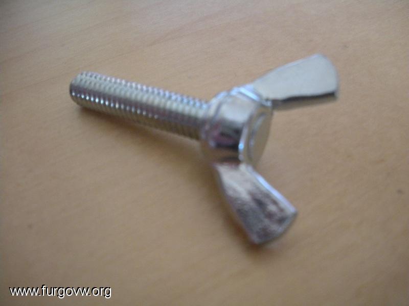

Por si a alguien le sirve, quizás para bloquear el giro, compré estos tornillos en Leroy Merlin. No sé de qué material son, y creo que había varias métricas. Este en concreto es M6.
