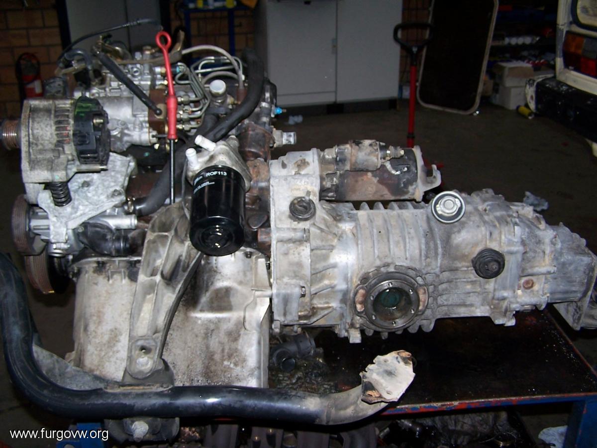

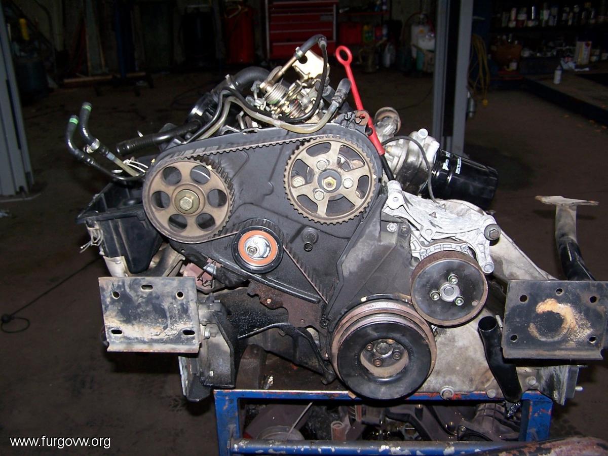

Hoy por fin pudimos sacar un mini rato par darle al motor:
Aqui el 1Y mas ligero de peso y con una bomba de agua y termostato nuevecitas. Juntas, retenes, etc seguira...
Aproveche para limpiar un poco la caja que tenia una capilla de grasa y polvo que no molaba nada. No es que ahora brille pero no pringa ;-)
Aqui la tapa del carter limpita junto la CS
Tengo un par de preguntillas:
-El alternador sigo con el de 1Y o paso el del CS?
-La bomba de gasoil: la del CS esta nueva aunque mi mecánico dice que la del 1Y dará mas potencia. Hemos pensado en pasar la del CS para que la tapa del motor cierre bien y retocarla para que de mas potencia. Que pensais?
-El embrague del CS estaba nuevecito! hemos pensado también en pasarlo al 1Y, si?
Gracias de antemano!

Hace ya un tiempo que no actualizo el hilo, así que aquí algunas fotos:
El 1Y y con sus retenes, distribución hecha, bomba de agua, etc vamos que ya estabamos a punto de montarlo en la furgo
Aquí con la caja de 5v ya conectado

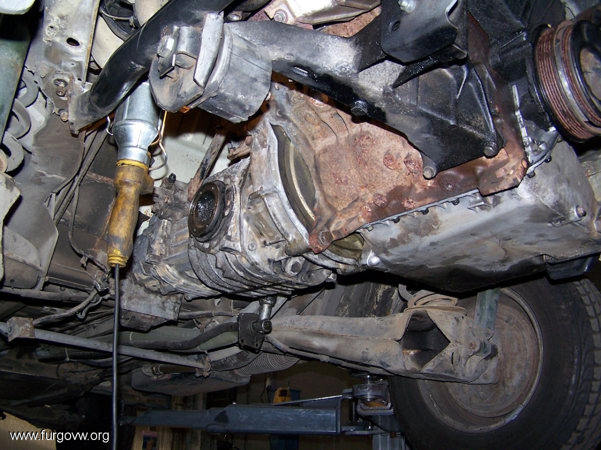

Y aquí ya en la furgo!!! incluso le metimos una arrancada para ver que todo estuviese bien. Logicamente solo unos segundos ya que el sistema de refrigeracion no estaba conectado aun. ;D
La cuna y soportes de motor fueron como anillo al dedo, con que perfecto!!
