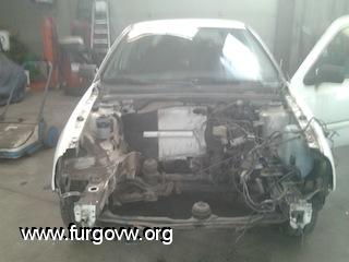

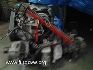

Aqui pongo unas fotillos del donante y el 1y ya fuera:
El donante aun medio entero:
Ya medio en pelotillas:
El motor!:

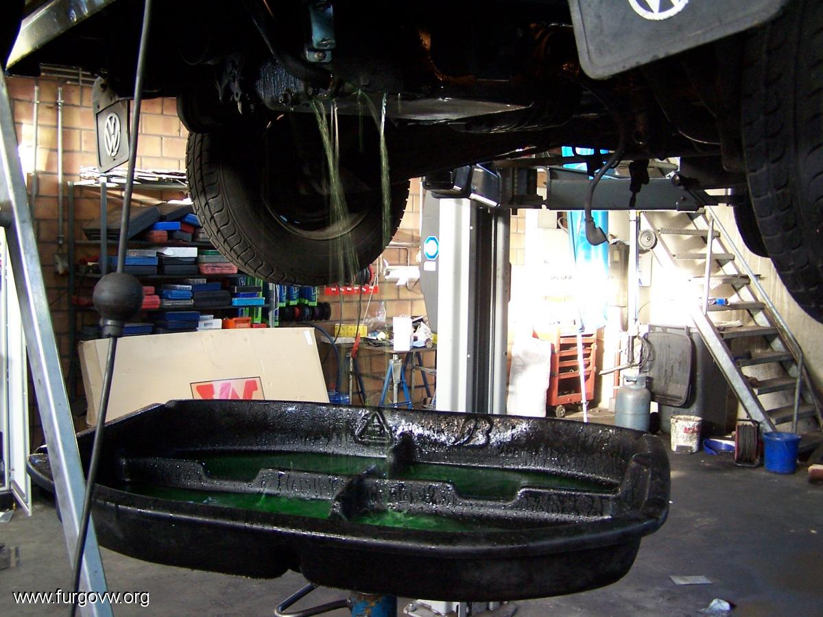

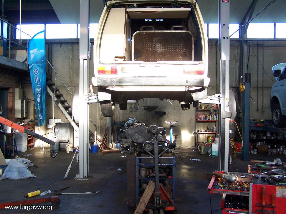

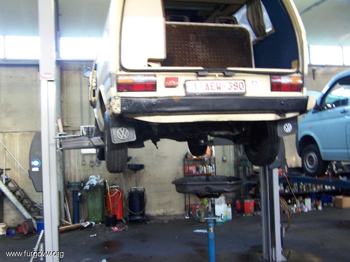

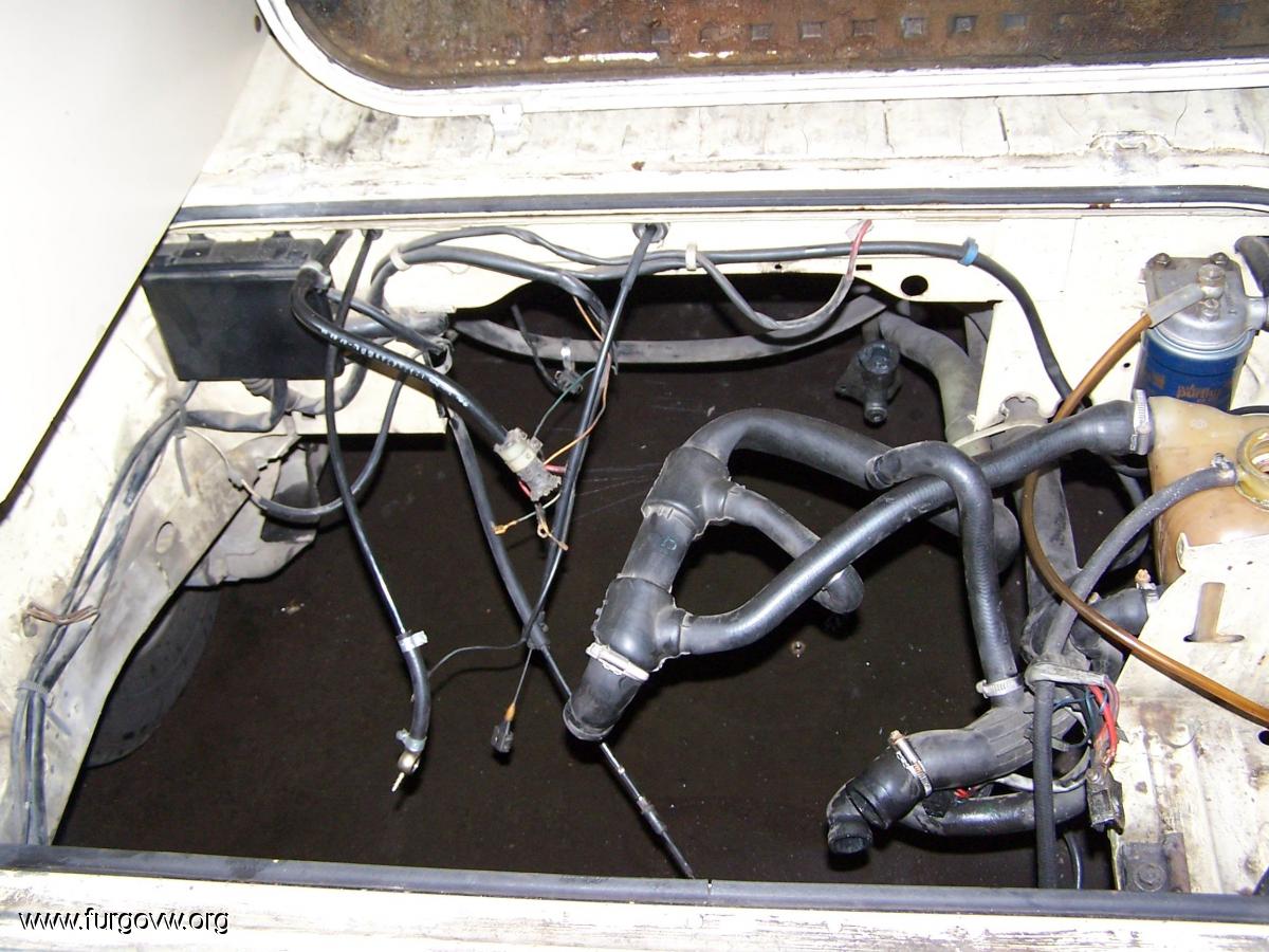

Pues bueno después de mucho lío en el ultimo tiempo por fin encontré hoy unas horas para quedar con el mecánico y empezar el desmonte del cs, aquí unas fotillos:
Aquí la furgo en los aires, a con todos los cables, mangos, etc desconectados, solo a falta de vaciar el agua
Como llueve!
El CS+la caja ya es pasado!  ;D
El compartimento del motor pelao!! la verdad es que esta mejor de lo que pensaba
Pues eso, esto fue el avance de hoy. A ver si el finde que viene seguimos un poquito. A mi mecánico no le dio tiempo a preparar el 1Y: juntas, retenes, bomba de agua, etc con será que lo próximo. Yo me liaré con los óxidos ya que me temo algún agujero que otro y estando en su taller se puede soldar de una vez.
