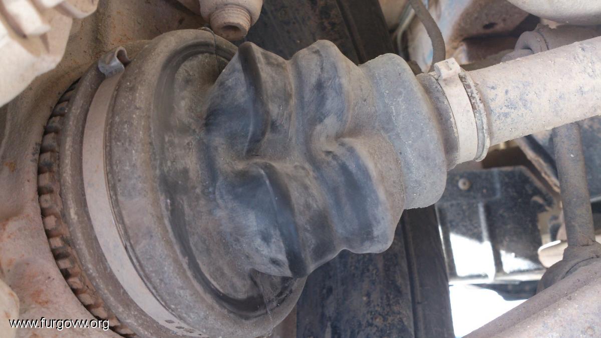

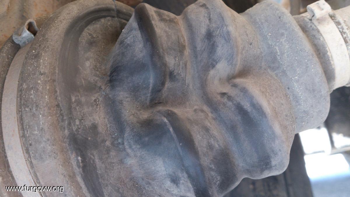

Hola,
Pues esto es lo que pasa cuando:
1.- se monta un guardapolvo diferente al original VW, que en vez de tener 5 "michelines" tiene sólo 3 y no puede absorber todos los recorridos del giro de rueda y suspensión.
2.- se monta sin igualar la presión de dentro y fuera del guardapolvo antes de poner las abrazaderas, es decir con vacío que provoca "rechupe" y produce deformación del guardapolvo.
Justo en las zonas de rechupe ha empezado a salir una llaga, causando su muerte prematura.
El guardapolvos tiene sólo 2 meses y 6000 kms
Ya he hablado con el taller y estoy a la espera de que me den una solución (cambiarlos sin coste)  >:(

El problema en este caso no es tanto la mano de obra (que un poco si, porque no te aliviaron la presión tras montar el guardapolvo), sino el hecho de utilizar un repuesto equivocado. En este caso nosotros sabíamos de primera mano qué repuestos funcionaban y cuales no.
El problema es que los mecánicos (al igual que la mayoría de los gremios, electricistas, albañiles, etc.) no viven solo de su mano de obra, sino también de los descuentos. A ellos el proveedor de turno les hace un 50% sobre el pvp y a ti te lo cobran completo... lo que supone más margen para ellos.
Y algo me dice que la VW no les hace esos descuentos en las piezas....  por lo que montándote repuestos originales, no ganan ese extra.
La solución es que les lleves tu las piezas. A algunos no les gusta por lo que te digo, pero otros, a falta de un trabajo mas goloso, te lo harán sin torcer mucho el morro.

El guardapolvo que han puesto no tiene nada que ver con el original, ni en su geometría ni en el material, y encima lo montan mal al no igualar presiones... conclusión: se joden los de ambos lados en 6.000 kms.
En fin, no ganamos para sustos... mañana les dejo la furgo pero ya les he dicho que si hace falta me voy a la VW a comprar los originales, para que pongan esos y no otros.
