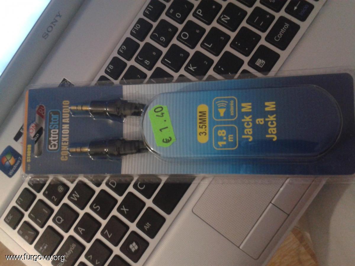

si tu radio tiene entrada auxiliar minijack con un cable que sea asi por los dos lados te sirve para enganchar a la salida de la tableta para los cascos y a la entrada de la radio

Mira este es el cable que lo compre yo para mi radio por el mismo asunto, 1,40€ en los chinos
