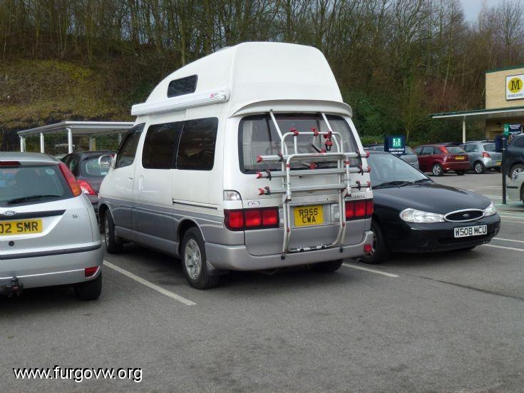

Lo que yo voy a hacer es una opcion mas radical, ya lo tengo decidido y creo que vale la pena. Supongo que conoceis la Toyota Granvia, solo se ha vendido en Japon pero se ha exportado a muchos paises que conducen por la izq. (australia, inglaterra). Se trata de una Hiace como la tuya o la mia pero petada de equipamiento, y como todos los coches de inglaterra, tirada de precio. Monta el famoso motor 1kz de Land cuiser y 4runner, el 3.0TD 130 cv, tambien un 2.7i y un 3.4i de 180cv, un pepino,la mayoria 4x4...en carretara van rapidisimas y en caminos y sobre nieve aun mejor. Y por dentro, uff, infinitos gadgets, cortinas electricas, calefaccion trasera, asiento cama, asientos giratorios, todo de serie...
Bueno pues yo ahora mismo se que acabare con una de esas, llevo meses mirando por internet y de vez en cuando aparece alguna muy barata o con la chapa mal pero el resto como nuevo, la clave es traerla y meterle el motor la transmision y los interiores, y te queda una Hiace equipadisima 4x4 y sobrada de potencia..en mi caso lo tengo clarisimo, eso hare...

Hola AFRAGO, no es la version 4x4, la Hiace 4x4 existe pero no se ha comercializado en españa, esta es la Granvia, usa el chasis y carroceria de la Hiace, pero no es una furgoneta de carga como la hiace, que va mejor con 800kg de leña por un camino sin asfaltar que por una autovia, la Granvia es un monovolumen japo muy muy pijo. Las relaciones de transmision son mucho mas largas:

Exacto, habria que cambiar motor, caja de cambios, transmisiones, y cables. De la hiace original solo me quedaria el chasis y las partes que se diferencian por el volante a la izquierda, salpicadero, columna direccion, etc.
Otra opcion ? comprar esas piezas en un estado decente de desguanze y hacerle el cambio de volante a la granvia, y vendiendo la hiace te pagas casi la granvia y el papeleo. pero ya no seria lo mismo.

GranVia solo las hay de volante al lado derecho por lo que veo.

La granvia se que es compatible porque la he visto y me he tirado por el suelo para ver los bajos, y tambien las hay con volante a la izquierda ;)
