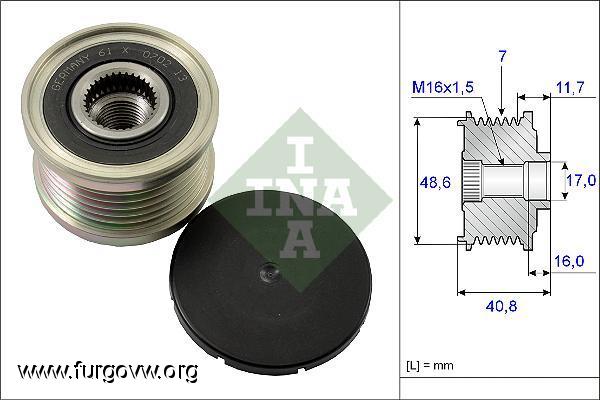

Buenas, cambiar la polea del alternador es relativamente sencillo para un mecánico.
La pieza es esta
http://www.oscaro.es/rueda-libre-alternador-renault-trafic-ii-fl-combi-2-0-dci-combi-115cv-1390-22743-1818-gt
Tiempo de cambio depende del acceso a las piezas y de paso se cambia la correa también, 1.5 horas?¿
Renolto
 Se necesita como ves una herramienta especial para quitarla y ponerla, la pieza en cuestión es esta:

La polea libre lo que hace, entre otras cosas, es liberar a la correa de la inercia del rotor interno del alternador. O dicho de otro modo permite que el alternador se mueva libremente o se sobreacelere cuando la correa, de repente, aminora la velocidad.
A ver si me hago entender, si vas a 4000 rpm y cambias de marcha frenas o paras de golpe ese momento en que las rpm bajan de 4000 a 1200, por decir algo, toda la inercia del rotor "se la come la polea" para no hacer sufrir al resto de los elementos como tensores etc.
Si esta no funciona yo creo que escucharía un chirrido quizás algo como un silbido, estoy de acuerdo en que cada un describe los ruidos como puede. Este ruido que será mas brusco cuanto mayor sea el cambio en las revoluciones del alternador, en parado haz un cambio brusco de rpm y escucha.
De todos modos si el ruido viene de la zona de la correa de accesorios, en mi opinión, es o el tensor que falla o la polea.
