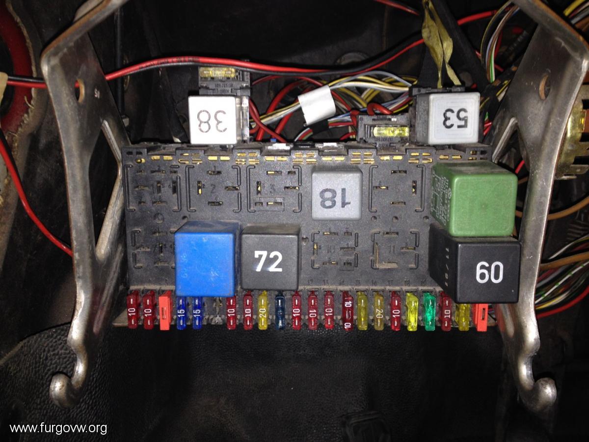

Hola, llevo dos semanas con una cosa parecida. Tenía la furgo aparcada ni se sabe cuánto tiempo porque no la he usado desde que acabó el verano. La fui a pillar para llevarme la bici por ahí y no arranca. Batería descargada. Se me fastidia y plan y pongo la batería a cargar. Cuando está bien cargadita la conecto, doy contacto, se encienden los testigos, se apaga el de los calentadores y al intentar arrancar suena un ruido en plan "clac", y se pira toda la corriente de la furgo. No va nada, ni mechero, ni luces, el reloj del cuadro desaparece... Como si hubiera quitado la mismísima batería. Imposible, estaba puesta y recién cargada. El caso es que en el colmo de la desesperación, abro el capó, miro a ver los bornes, los quito, los vuelvo a colocar, veo que el reloj del cuadro ya marca 00:00 horas e intento arrancar. Esta vez todo normal. Arranco me doy un rulo para probar, y bien.
Durante el rulo, me pongo a probar todos los sistemas, luces, warning, intermitentes, calefacción, mechero, radio...., y al rato de llevar la calefacción en la velocidad 4 del ventilador, se va a la mierda y deja de soplar aire. Paro la furgo y veo que efectivamente el fusible nº 6 de 30A se ha fundido (el que corresponde al ventilador de la calefa). Pongo otro, y se lo zampa en el acto. La llevo a casa y a los dos días le mido el consumo del fusible, se pone a 25A con el ventilador a velocidad 4. Me han dicho que puede ser que el motor eléctrico de los ventiladores esté medio descojonado y que en cuanto coge temperatura, se va a tomar por saco el consumo subiendo de 30A y fundiendo el fusible lógicamente.
El caso es que de momento no uso la calefacción y paso del tema. Pero ayer por la tarde, fui a comer a casa con la furgo y al volver al curro me saltó 4 veces seguidas el tema de que se queda sin energía eléctrica por completo al intentar arrancar. Ponía contacto y todo bien, testigos, calentadores, etc., pero al girar la llave se iba toda la electricidad y de arrancar nada, completamente muerta eléctricamente hablando. Abrí el motor y desconecté y conecté de nuevo la batería, el cuadro recuperaba la hora, intentaba arrancar y saltando de nuevo. Así la movida hasta cuatro veces quitando y poniendo bornes de batería cada vez. Al final arrancó y desde entonces las 5 o seis veces que he arrancado sin problemas hasta hoy, pero esto tiene pinta de no haberse solucionado, cada vez que giro la llave cruzo los dedos. Lo raro es que se vaya toda la electricidad y simplemente desconectando y conectando la batería, vuelva a la vida (vamos como si fuera un programa informático que se cuelga y apagas y enciendes....  .confuso2)
No sé que puede ser, ¿alguien tiene alguna idea? La furgo es súper simple, es una Caravelle de 1991 motor AAB sin ningún tipo de extra. No tiene antinieblas, sólo lleva luces, radio, mechero, calefacción delantera y trasera y ahí se acaban las prestaciones. No sé si será algún tipo de relé..., ni idea, estoy muy perdido.
Pongo una foto de la caja de fusibles por si da alguna pista, falta el 6 que es el de la calefacción, que como se fundió de nuevo no lo he repuesto. (Los fusibles gordos del compartimento del motor están todos bien).
