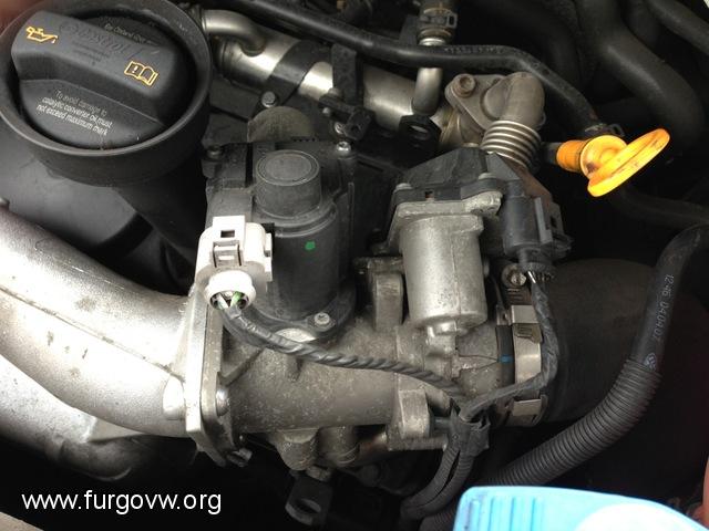

¿Podrías poner un esquema o una foto del tubo en cuestión? Si tiene fácil acceso se puede ver si está rajado.
Jovet
Es el tubo que se ve en la parte superior derecha, al lado de la varilla de aceite. La zona conflictiva es la parte metálica que tiene como un acordeón. Normalmente se rompe por dentro del pliegue a causa de vibraciones, etc...
Es complicado ver a simple vista si tiene un poro, pero yo sigo creyendo que es este el problema.
Una posible manera de verlo es intentar tapar el tubo por fuera con cinta aislante o algo parecido a ver si disminuye el ruido o desaparece, si es así, el problema esta detectado.
