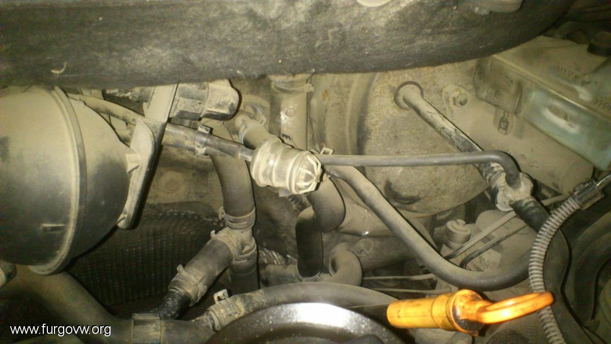

Ya esta ya esta!!! es el aparatillo del centro de la foto. que es? para que sirve? en que ifluye???
orceman
Eso es una especie de filtro/membrana de sobrepresion.... O al menos, tiene pinta de algo así...
Enviado desde mi LT30p usando Tapatalk 2
Como en la fábula de la liebre y la tortuga, no gana el mas rápido, sino el que lleva una velocidad constante...
p5
Pero....  a ver si alguin nos puede decir mas sobre este filtro!

hola. a mi me pasa algo parecido en la 2.0 105cv de vez en cuando, cuando está cogiendo temperatura el motor, al hacer cambios de marchas, hay veces que suena el zumbidito ese raro.
pero lo que a mi me llama la atencion, es que siempre, da igual como hayas estado conduciendo, cada vez que paras el motor, está como unos 30 segundos haciendo ruiditos electrónicos, y despues suena el zumbido misterioso en la membrana de la foto....
creo recordar que cuando compramos la furgo no lo hacía. empezó a hacerlo despues de salir del SAT para poner una bola de remolque (corría prisa por temas ITV, y fueron los más rápidos y económicos)
supongo que al estar en el SAT, como tienen la costumbre de pinchar la de diagnosis, por si te sacan algo...  tocaron algun parametro para esto, y vendrá de ahi el ruido.
pero si, yo sigo haciendome la pregunta: que coño es la membrana esa, para que sirve, y por que  hace ruido......  .confuso2
bueno, esperemos que llegue alguien que sepa algo mas, que nos arroje un poco de luz en tanta oscuridad..

p5
Bueno, la mia esta absolutamente negra, voy a pedir una para cambiarla, si fuera eso (esperemos que si) no dudare en comentarlo.
