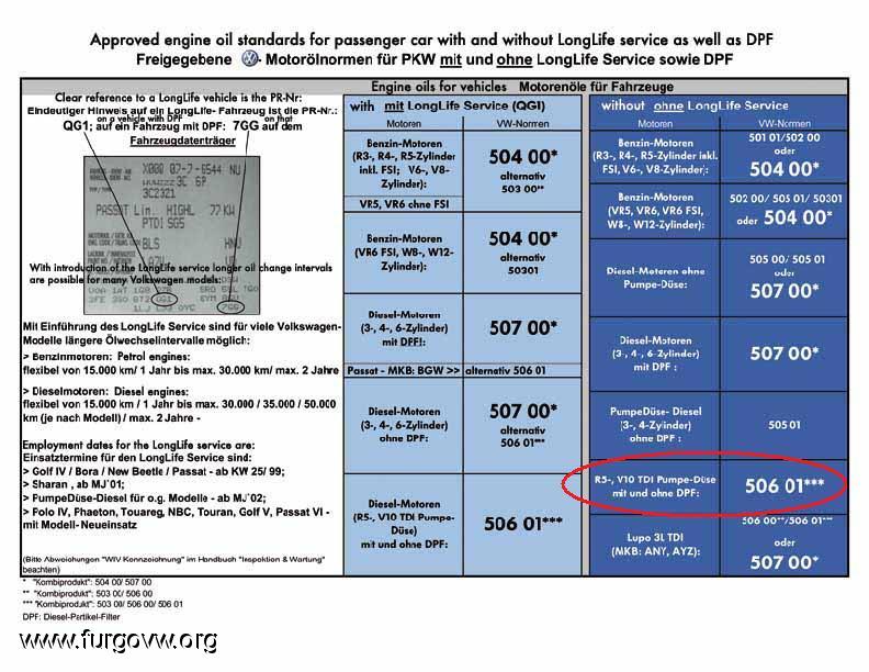

Te pego una imagen que apoya la teoría del 506.01
Aqui hablan del tema, parece que el Elsawin también apoya el 506.01 http://www.clubtouareg.com/forums/f43/pre-06-vw-r5-v10-engines-correct-oil-used-28124-3.html

buenas, si no tiene dpf, con 505.01 va bien, ese solo lo encontraras en 5w40. cuidado con otras densidades pq no cumpliran 505.01 sino 505.00 y ese no vale para los inyectores bomba y se joderan los cables de los inyectores que van sumergidos en acdeite.

Yo tengo una 130cv y también consume aceite, mas en verano y tiradas largas, pero cada 2000km es mucho! Yo en dos años le he hecho a la furgo unos 42.000 km, compre una garrafa de 5L cuando se me encendió el chivato del aceite en mi primer viaje y le añadí, pero ahora aun me queda la mitad de la garrafa. Creo que como dice "mamasita" un litro cada diez o quince mil kilometros estaría bien. Respecto al tipo de aceite cuando mire la lata te digo algo, cuando me paso a mi llame a la vw desde la gasolinera porque tenia dudas y me dijeron cual poner, insistieron mucho en la importancia de la clase, asesorate bien según el tipo de motor de furgo, podrías estropear inyectores como handicho por aquí.
