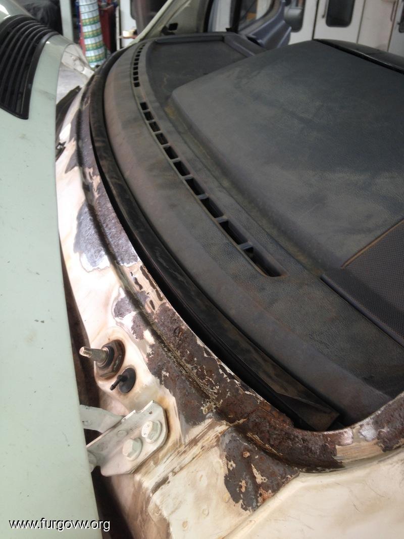

La furgo está en el taller para cambiar la luna delantera y aprovechar para reparar algunos óxidos que han salido:

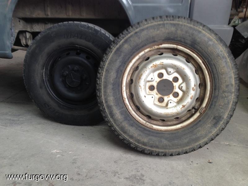

Y posiblemente me quede con cuatro de estas que andan por el taller:
Ahora mismo lleva unas 205/80/16 mixtas, pero solo hay tres gomas y están viejecitas, miraremos de buscar unas gomas mejorcitas.

pues si tienes asi lo del cristal , te recomiendo que quites los plasticos del escalon de la puerta ... vas a alucinar ..
tendras un bujero generoso ...
tiene los tornillos tapados con un capuchon de plastico... espero que no sea mucho pero como haya andado por sitios con sal ... puede ser de escandalo...

Ensafer yo tengo 5 kubiertas good year wrangler ats 205-80-16....
Por si te interesan...tienen poco uso y las dejo baratitas..

Esas llantas me suenan ensafer  ;D me alegro que al final acaben en buenas manos.Yo tengo las mismas y lo único,que al ser 5,5 de ancho de llanta te limita la medida a poner,legalmente el ancho máximo es 215. Puedes montar 215/85/16 o 225/75/16(dando por hecho que nadie medirá ni se percatara de media pulgada de ancho de llanta).
No son tan bonitas como las de aluminio del G,pero ganas en desarrollo y puedes poner gomas de campo con indice de carga adecuado.

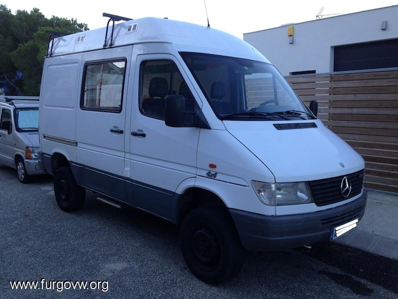

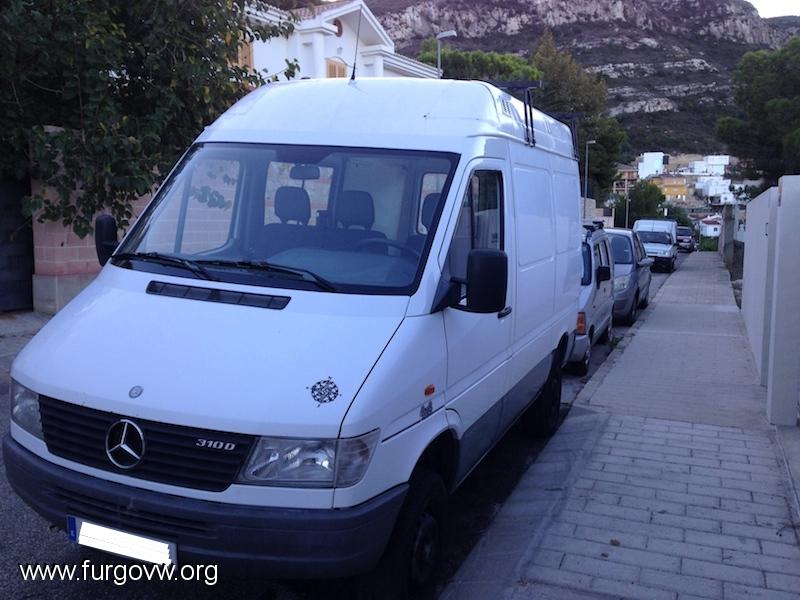

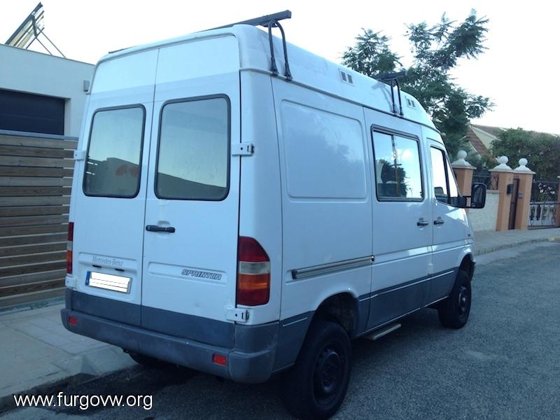

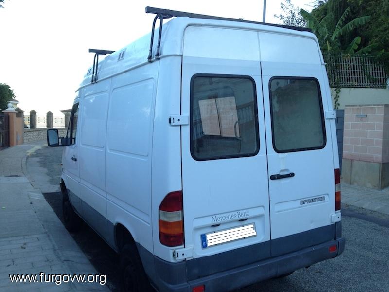

Poco a poco vamos haciendo avances.
Hace un rato he llegado de la ITV, ya tenemos 6 meses por delante para camperizar tranquilos.  Ningún problema por haber quitado el separador de carga, y no se si preocuparme porque en la ITV me conozcan todos por mi nombre, salga a saludarme la ingeniero, me pregunten por la mujer... .panico.  Soy el de los cacharros raros...
Bueno, luna delantera cambiada (estaba rajada), óxidos del marco de la luna saneados y pintados, (a cambio me han rajado el salpicadero en el taller).
Limpieza a fondo por fuera (con esponja y frotando a fondo), limpieza de bajos con dos botellas de KH-7 motores y agua a presión, barras de techo montadas, y poco más.
Falta seguir limpiando por dentro, y quiero ver si desmonto el panel de la corredera y le saco el bollo desde dentro, que con la ventosa no he podido.
Por lo demás muy bien, el otro día le llené el depósito, me marcaba que le quedaba 1/4, y al llenarlo me metieron 90 litros y 125 eurazos. Pensaba que solo le cabían 70 litros  .confuso2.
Me suena un poco alguna cruceta, pero creo que es porque va algo forzada al ir tan vacía la furgo, antes no oía nada. De todos modos, lo tengo que mirar.

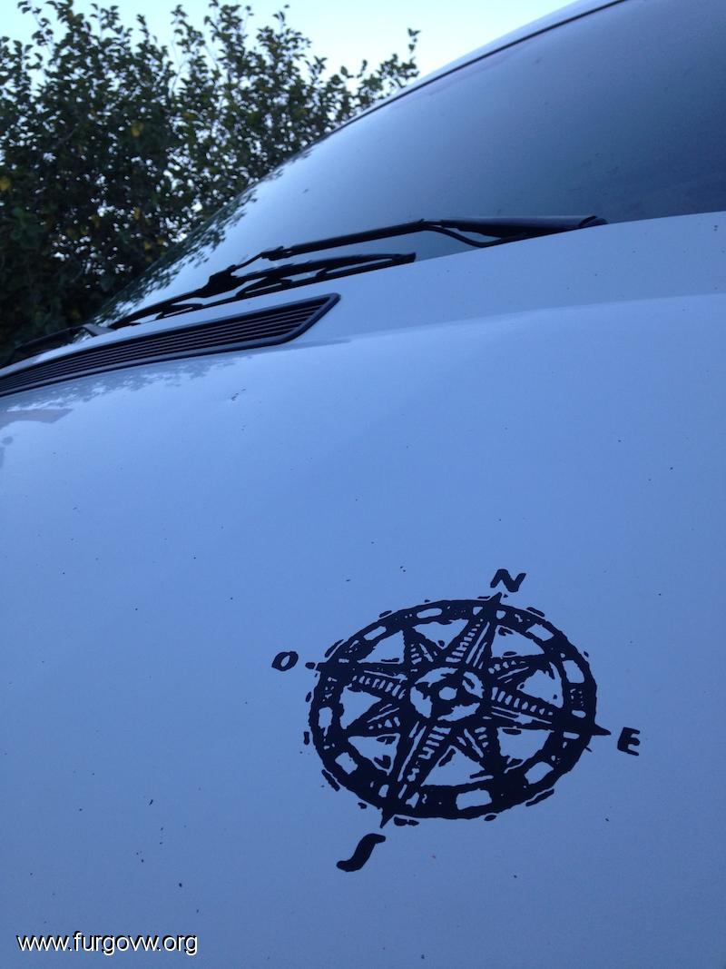

Ya tiene su primera pegatina:
Y unas fotos de la vuelta de la ITV, empieza a estar presentable (que dista mucho de decente aún):
