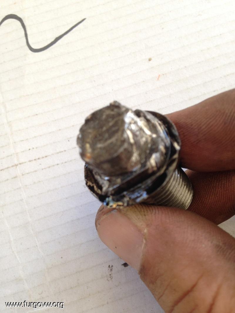

El tornillo de vaciado (hexagonal de la 13) todo rebabado.  Empezamos bien, seguro que alguien lo rebabó hace años y dijeron:
¡a partir de ahora el aceite siempre con aspiradora!

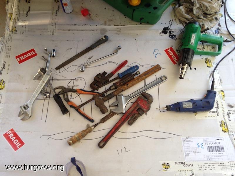

He probado con distintas llaves (carraca, hexagonales....) y nada, rodaban.  He probado con tenazas, y no había manera. Durisimo.  SAco la Stillson pequeña (from lost to the river) y nada. Saco la Stillon grande, y no me cogía bien.
Pruebo a darle calor con la pistola de aire caliente, y tampoco.
Al final, martillo y cincel.  NADA.
Me decido a "cuadrar" la tuerca y a limar el máximo de superficie de contacto, para reducir rozamiento.
Tras un rato de Dremel, lima... consigo algo un poco "cuadrado", pero la llave inglesa no llega a coger bien, así que volvemos al martillo y cincel y tras un rato, lo sacamos:

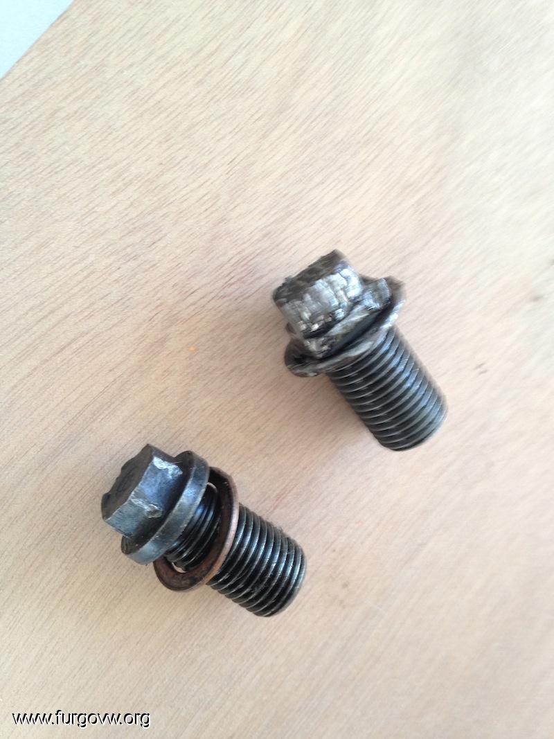

Por suerte, por el garaje encuetro uno identico, creo que de la T3 cuando le puse el grifo de vaciado:
Todo esto para sacar un tornillo:

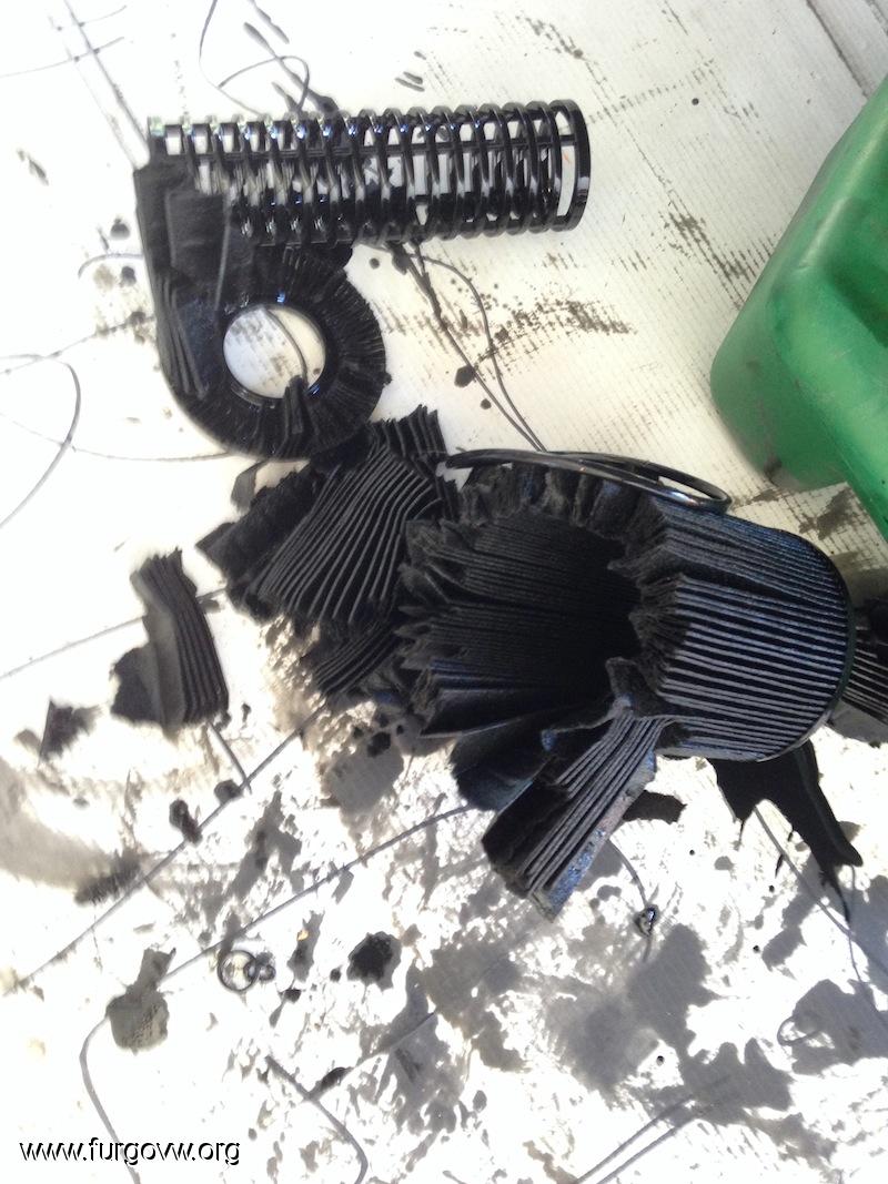

Bueno, como todo lo que puede ir mal irá mal, de esta guisa he acabado por sacar el filtro de aceite:
No había manera de sacarlo del alojamiento  (que gran invento los filtros metálicos)
Finalmente, he podido rellenar con los casi 10 litros de aceite, y una cosa hecha (no está mal, media mañana para cambiar aceite y filtro)

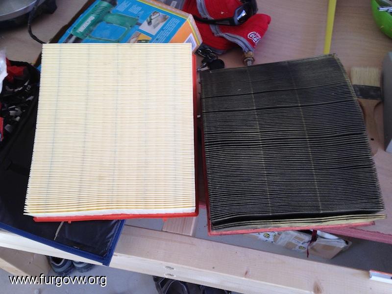

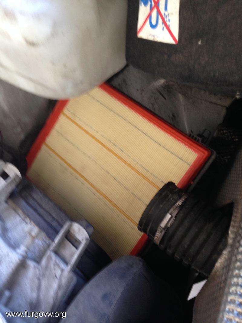

Luego el filtro de gasoil se ha ha dejado sacar fácilmente, y con el de aire he tenido que pelear un poco, y he optado por sacar el depósito de agua del limpia para poder sacar la tapa.

En fin, le hemos metido el 75W90 y al meter el tapon de vaciado, este roza con uno de los tornillos de soporte de la transfer.  Saca la tuerca para poder meter el tornillo de vaciado, mete tuerca con un poco de loctite.

lo el tapon no te olvides de la arandela de cobre aunque sea la misma siempre. que se suelda al carter sino.
lo del filtro del aceite si que esta feo feo.
sobre que es mejor el filtro externo que ese. pues para gustos ..
a mi me gusta mas asi. es un pelin mas sucio sacarlo de su plastico en la tapa. pero tiene la ventaja de que puedes cambiarlo cuando te de la gana sin tener que vaciar el aceite del motor.
es decir si te haces un viaje largo y ves que pierde propiedades el aceite se lo cambias por abajo o por arriba y cuando ya termines le cambias el filtro tranquilamente en casa sin tirar aceite....
yo se lo cambio cada vez que cambio el aceite pero jamas lo he sacado asi de feo .

Tienes toda la razón, el tornillo que saqué, llevaba arandela de hierro.

por cierto hay tienes una foto del filtro del aire de marca mahle mejor que mann pero no encuentro ya con esa marca.
