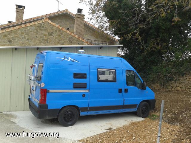

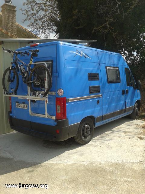

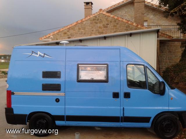

Una foto del lateral de la furgo.

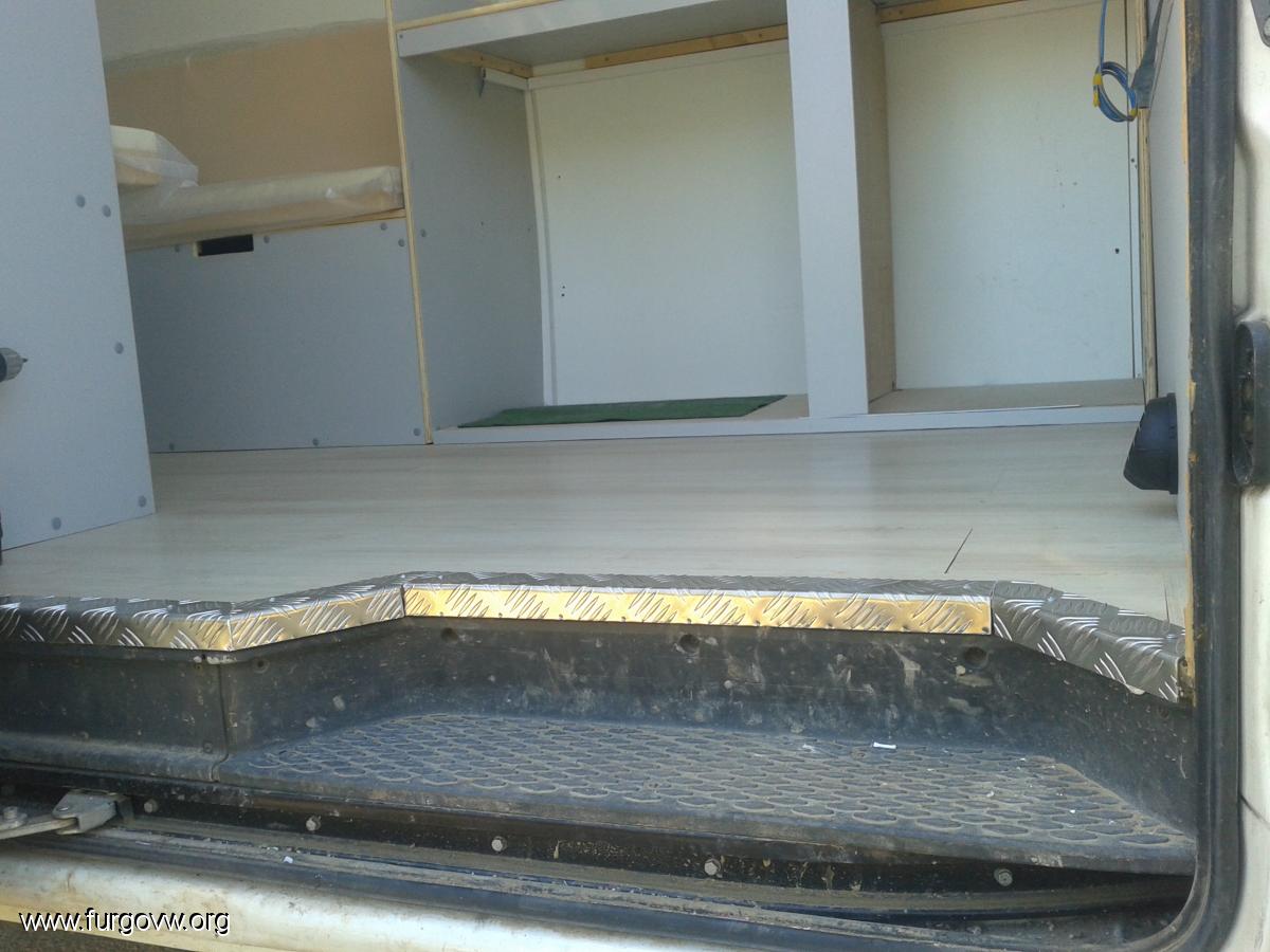

Peldaño para subir a la furgo

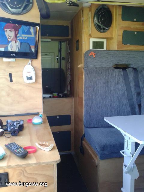

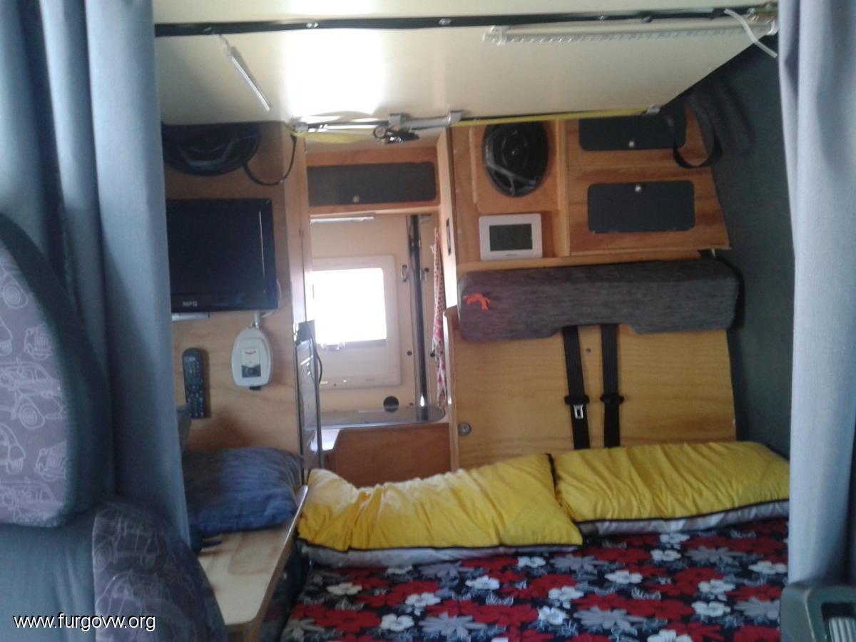

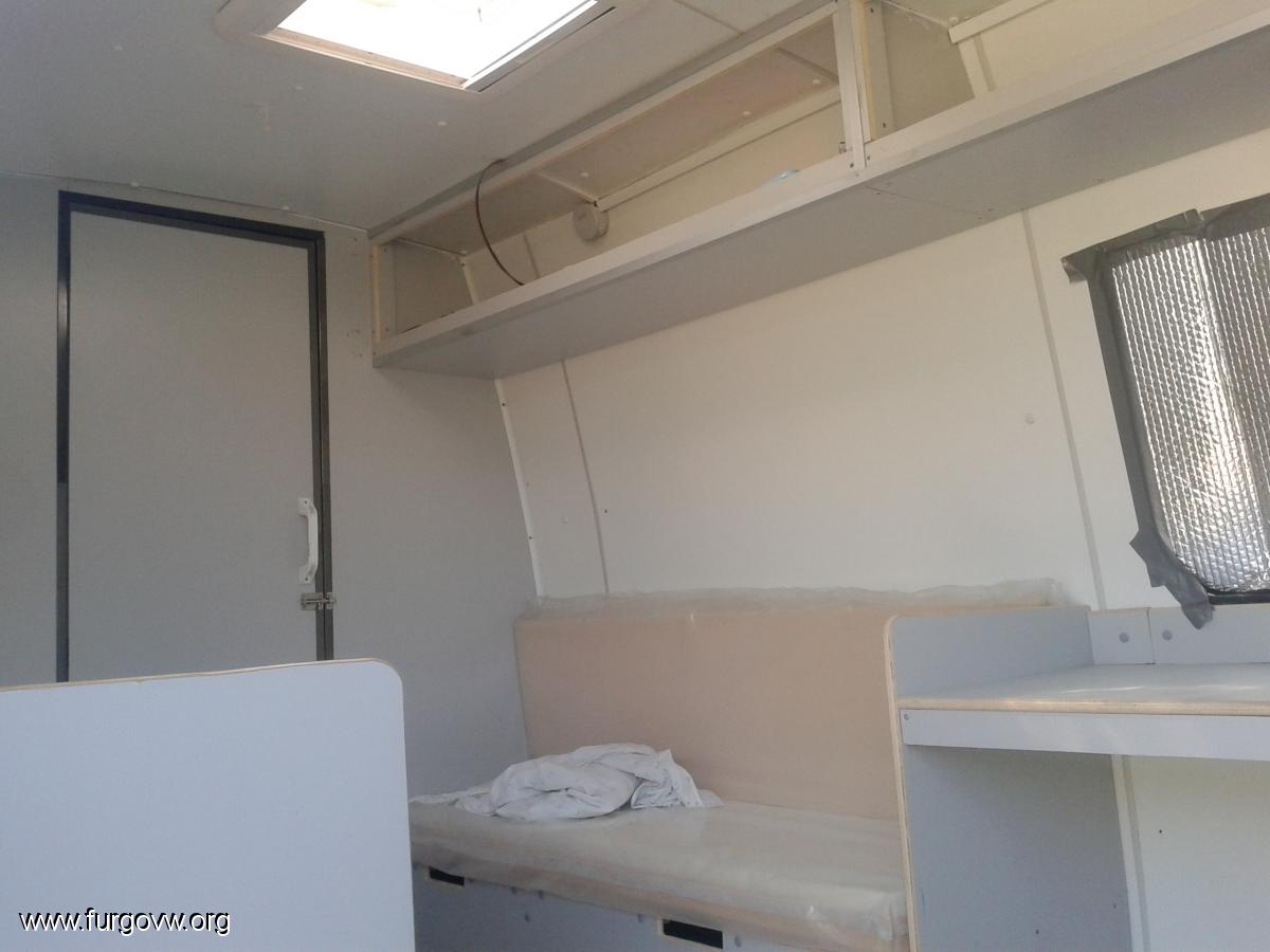

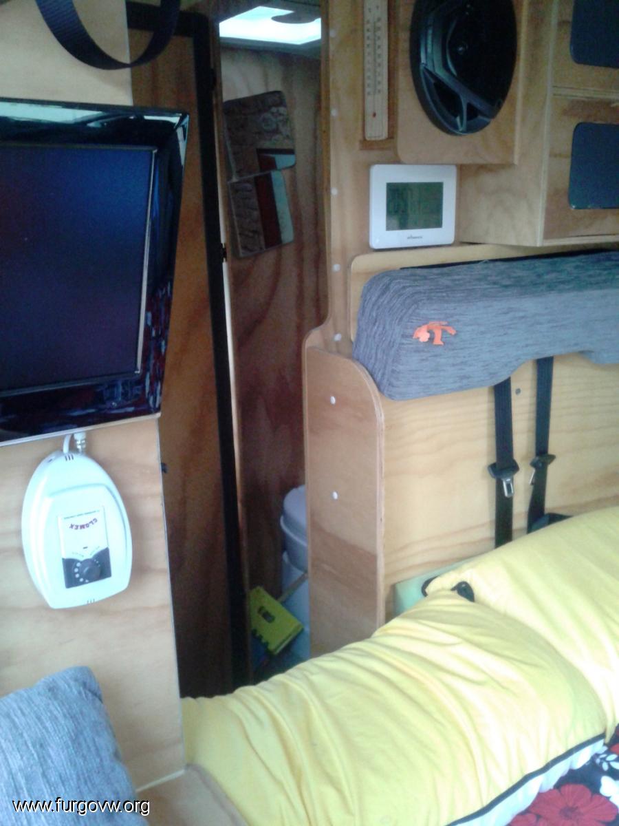

Una parte del interior con los dos baules a cada lado, la separacion de la vivienda a la zona de perros con una puerta, armario alto en todo un lateral, claraboya en el techo y un mueble seguido a uno de los baules para en un futuro poner fregadero y algun cajon abajo.

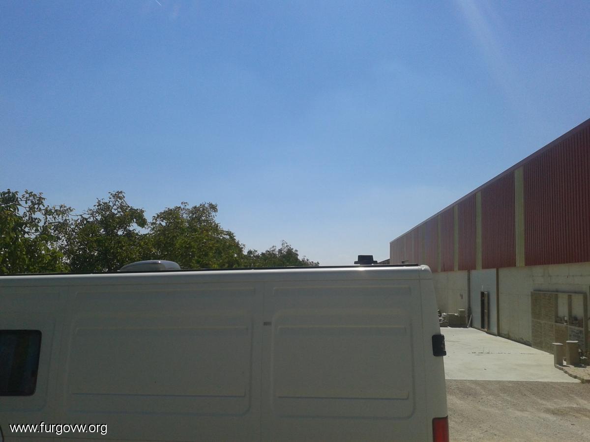

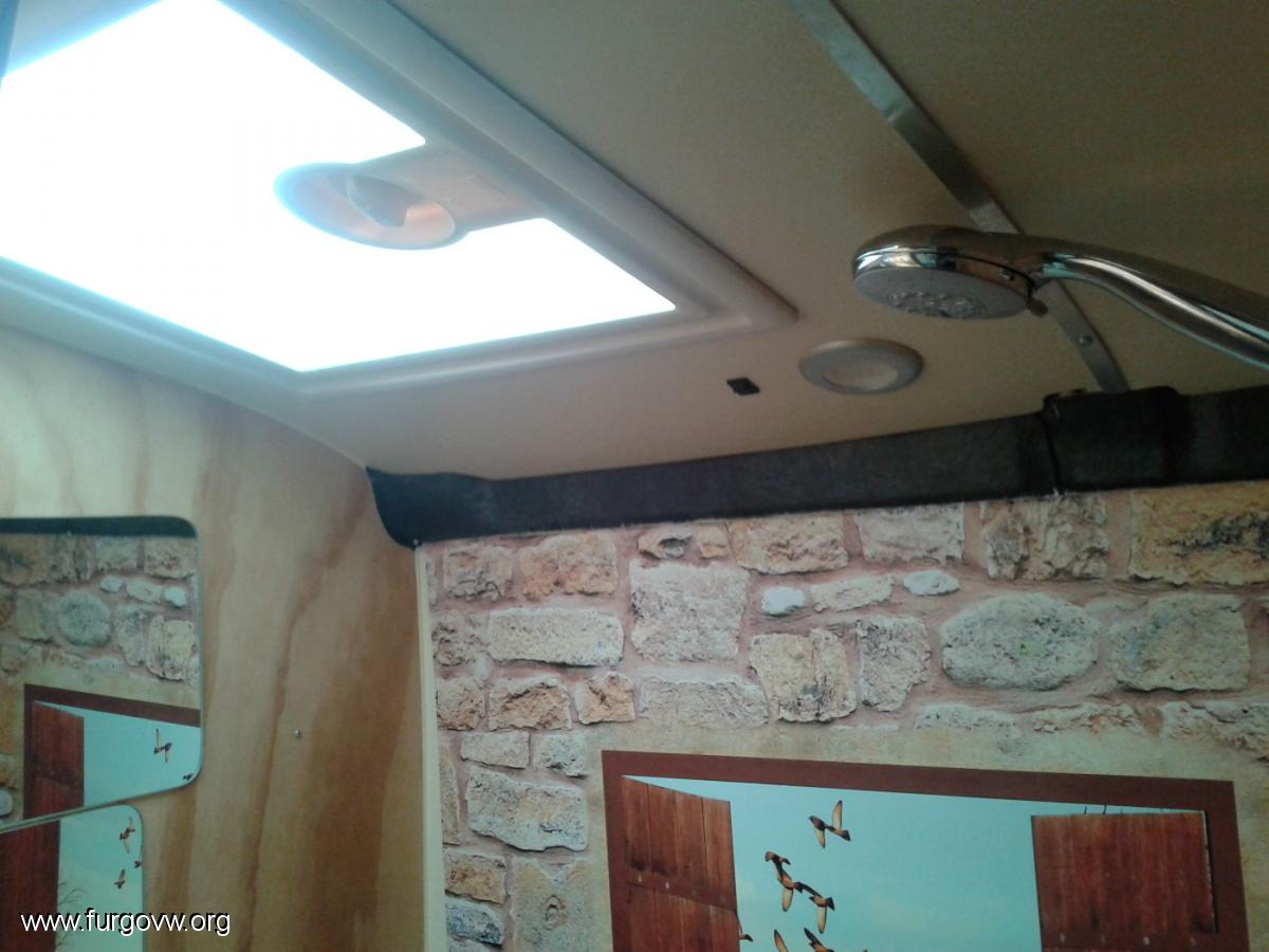

Zona del techo donde va la claraboya y luego un aireador para la zona de perros.

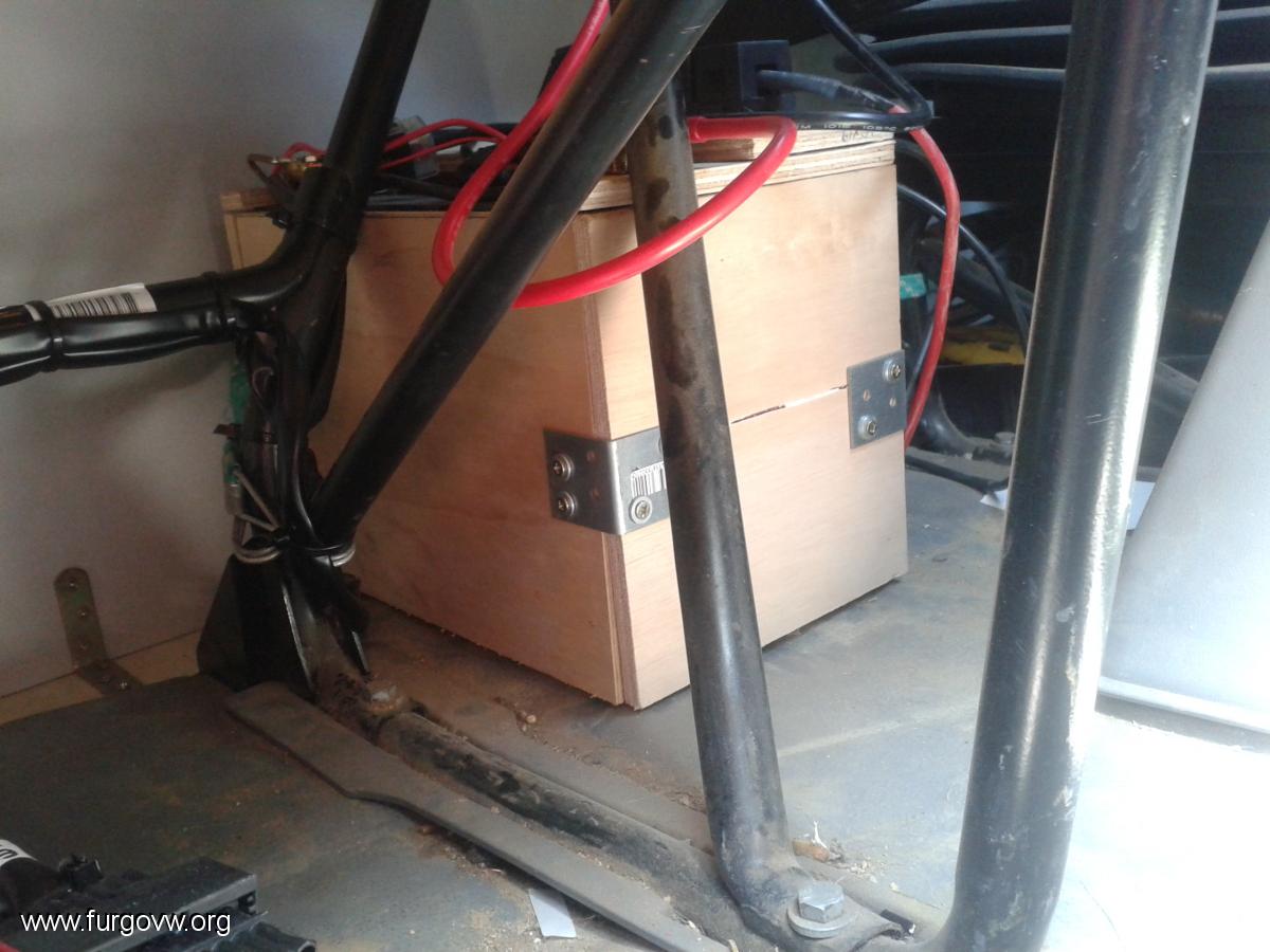

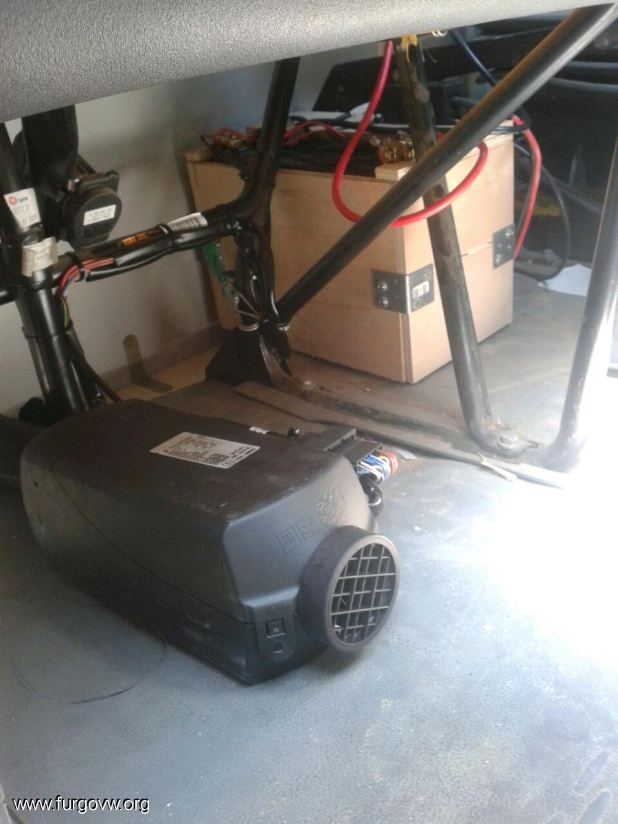

Entre los asientos he colocado la segunda bateria, la cual la he protegido con una pequeña caja para evitar golpes.

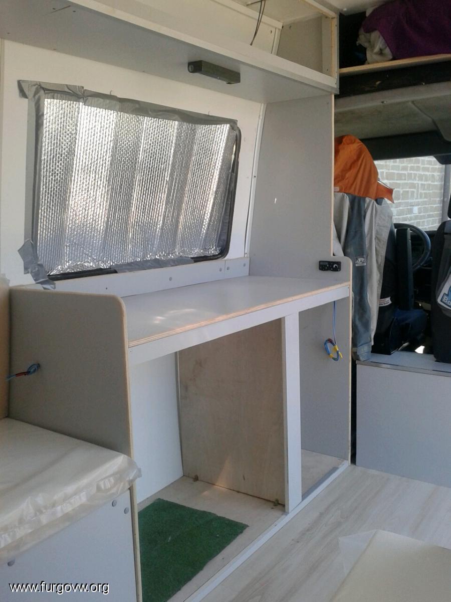

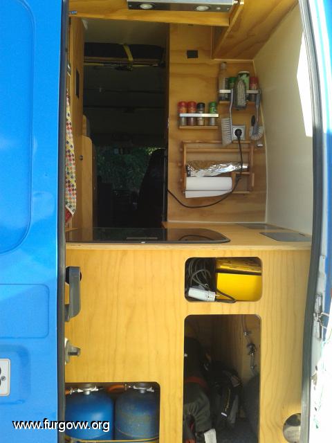

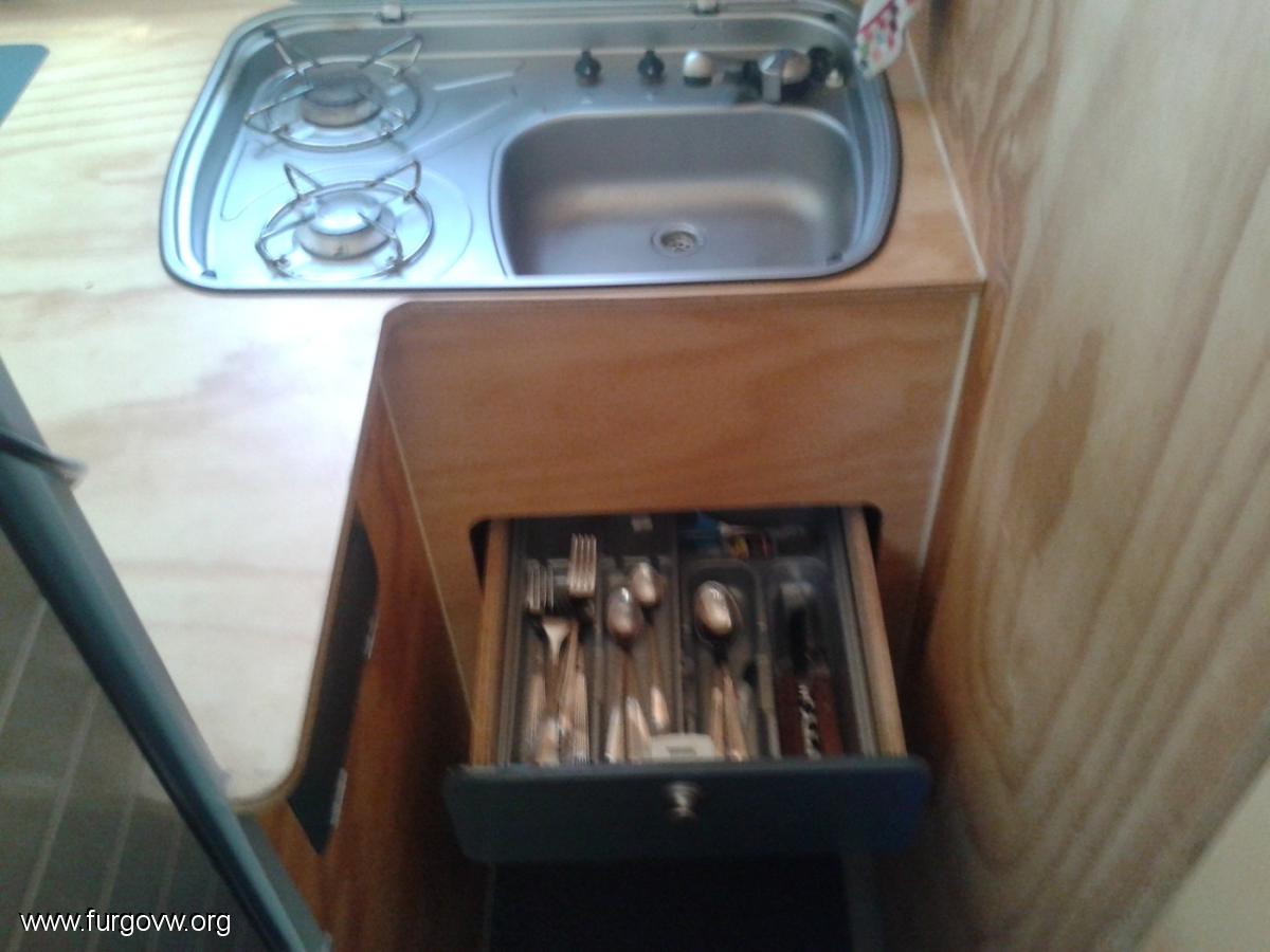

Mas fotos del interior. Este lado el mueble donde en un futuro metere un fregadero y cocina portatil. Debajo sitio para cajones y para nevera

Detalle de la calefaccion y segunda bateria debajo de los asientos.

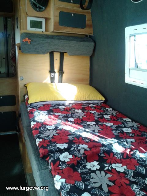

Vista desde la puerta interior donde se ve la salida del aire para la calefaccion
