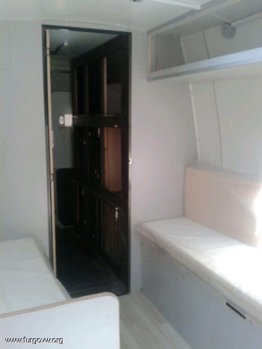

Detalle de la puerta interior abierta a la zona de perros. En esa puerta va enganchada la mesa para el comedor.

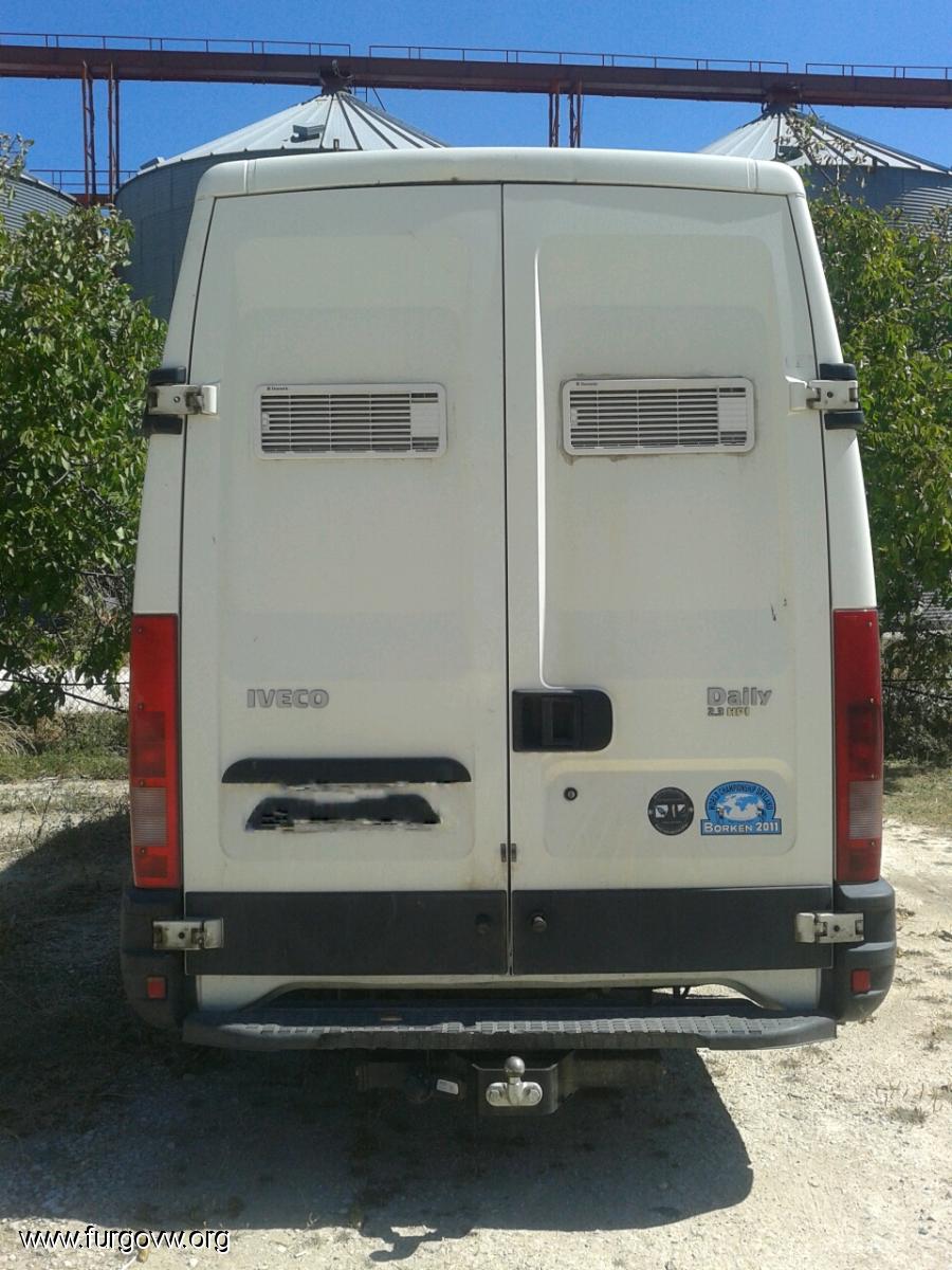

Parte trasera de la furgo con 2 respiradores en las puertas.

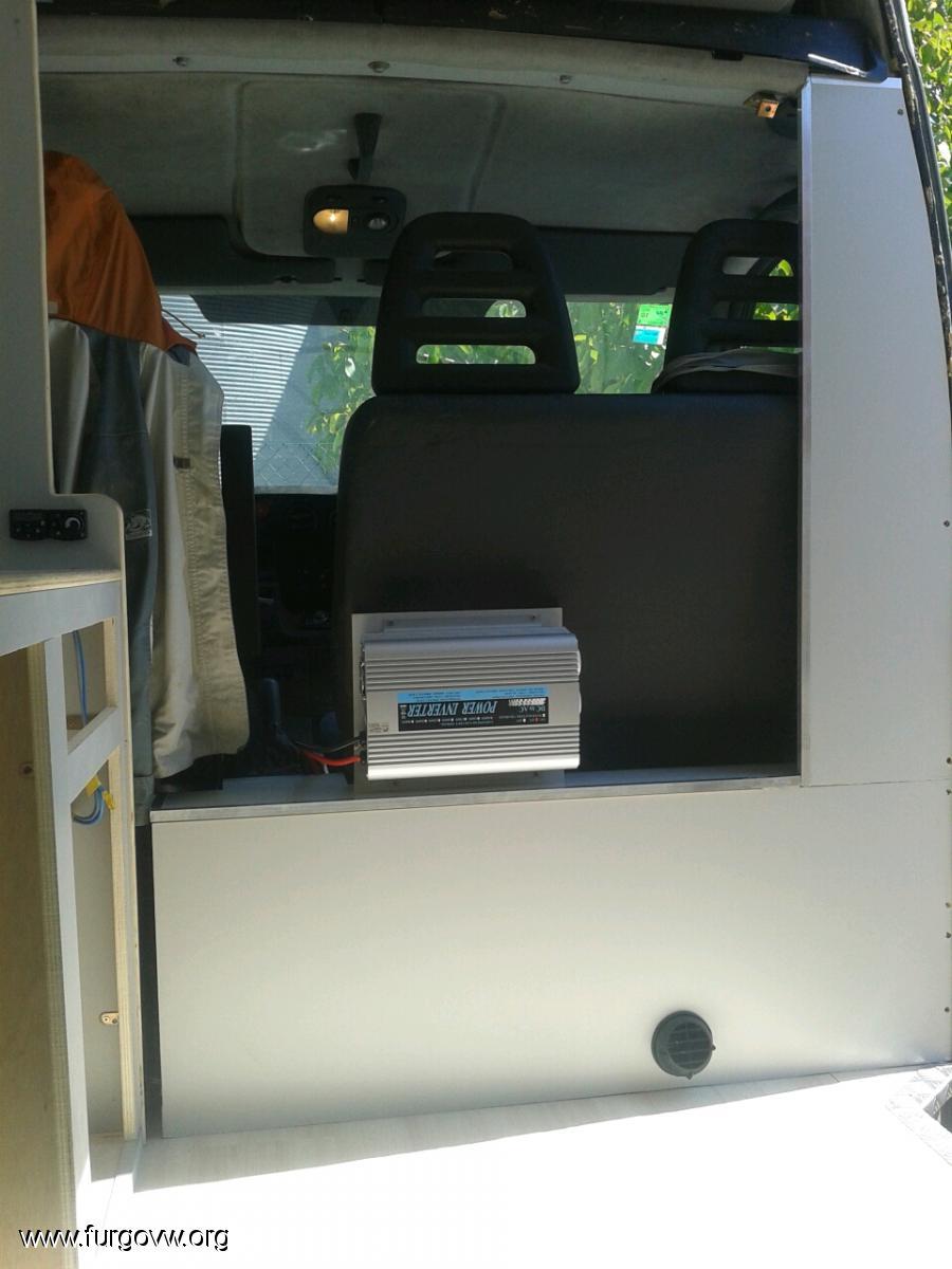

Panel detras de los asientos para tapar la bateria y la calefaccion. Ahi hemos colocado el inversor para tener acceso de conexion para la parte delantera como de vivienda.

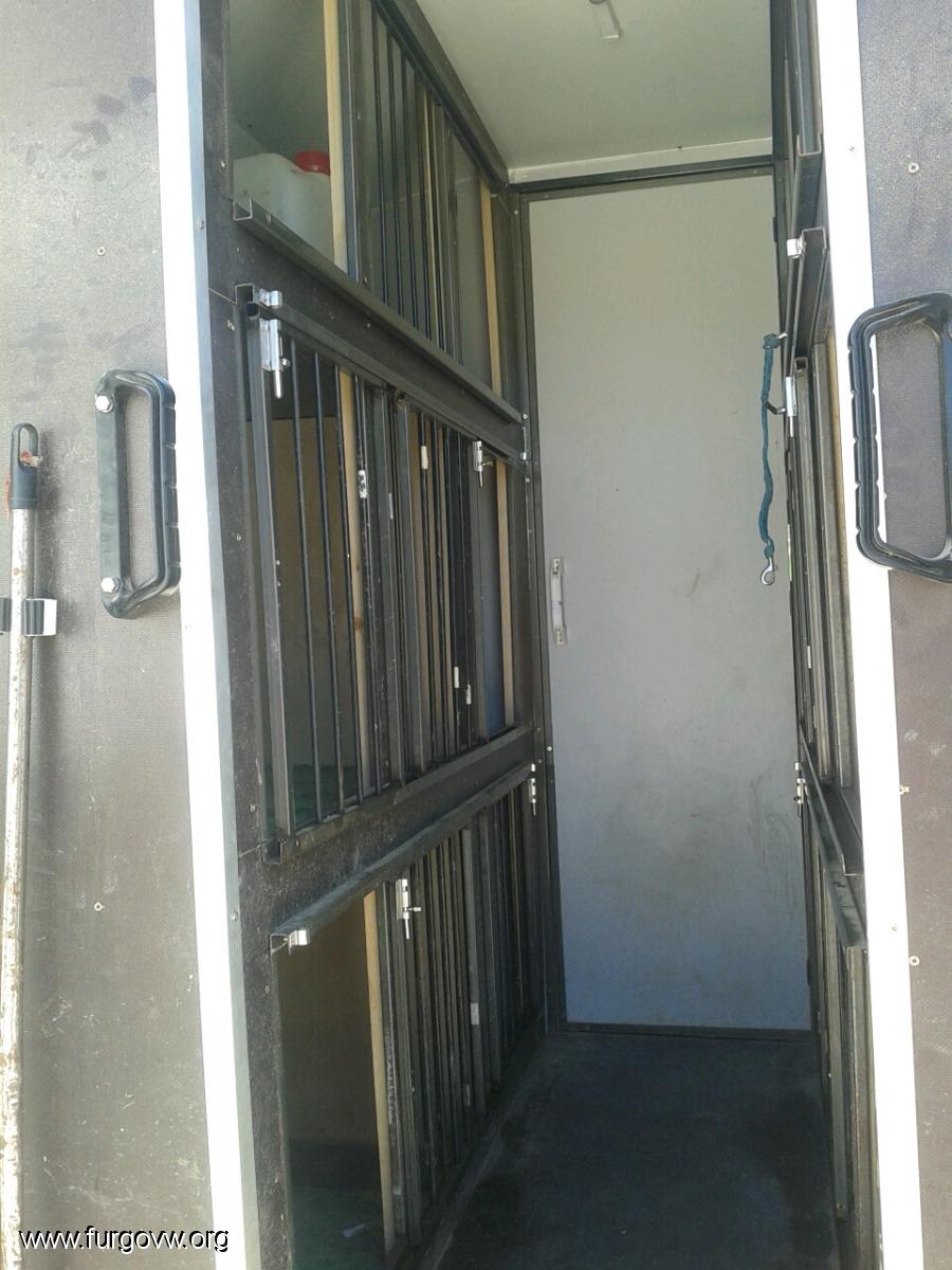

Y esta es la zona de jaulas donde van los perros y diverso material, comida, arneses, etc. Podrian ir hasta 16 perros.

Una cosilla, yo también tengo la caja de madera para proteger la batería, ya que no me hacia gracia que el perro se electrocutase con ella. El unico pero que le veo es qie yo le haria muchos agujeros en las tapas laterales para que ventile mejor y no se recaliente. Si te fijas junto a la bombona tengo la caja, veras que es de dimensiones mayores que la bateria, que ya es grande.

Yo lo que pasa es que la bateria no esta cerrada completamente, la parte de arriba donde van todas las conexiones esta abierta, solo esta cerrada por los laterales, incluso la parte de abajo esta abierta soportada solamente por un liston para que no este en contacto con el suelo. Asi que respirar creo que respirara. Ademas donde esta escondida no tengo problema con los perros., jejejeje  :) :) :)
