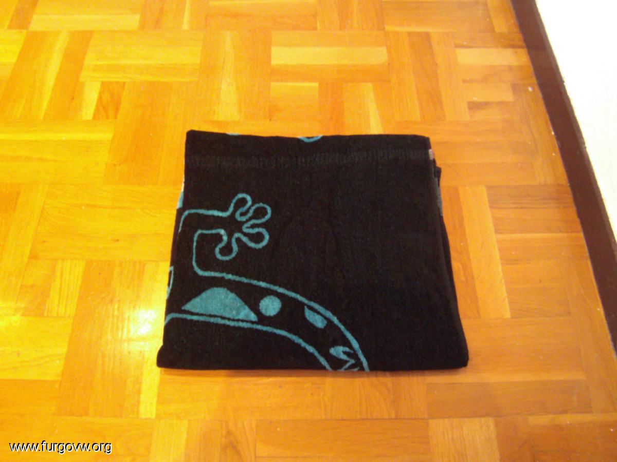

Lo primero de todo es comprar una toalla por 9,50 en un chino, si es algo gruesa mejor, y a poder ser oscura, asi cuando la usamos no nos molestan los reflejos del sol y demas luces.....

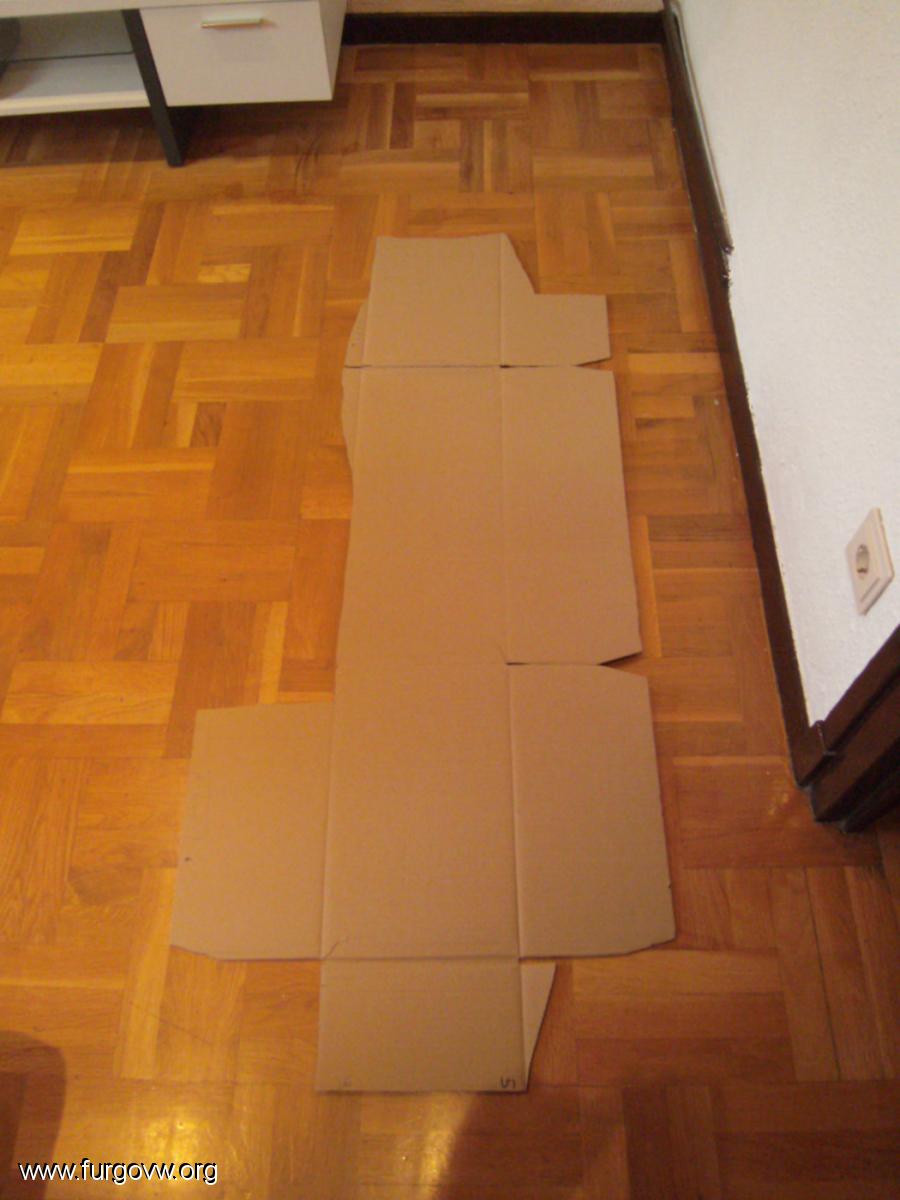

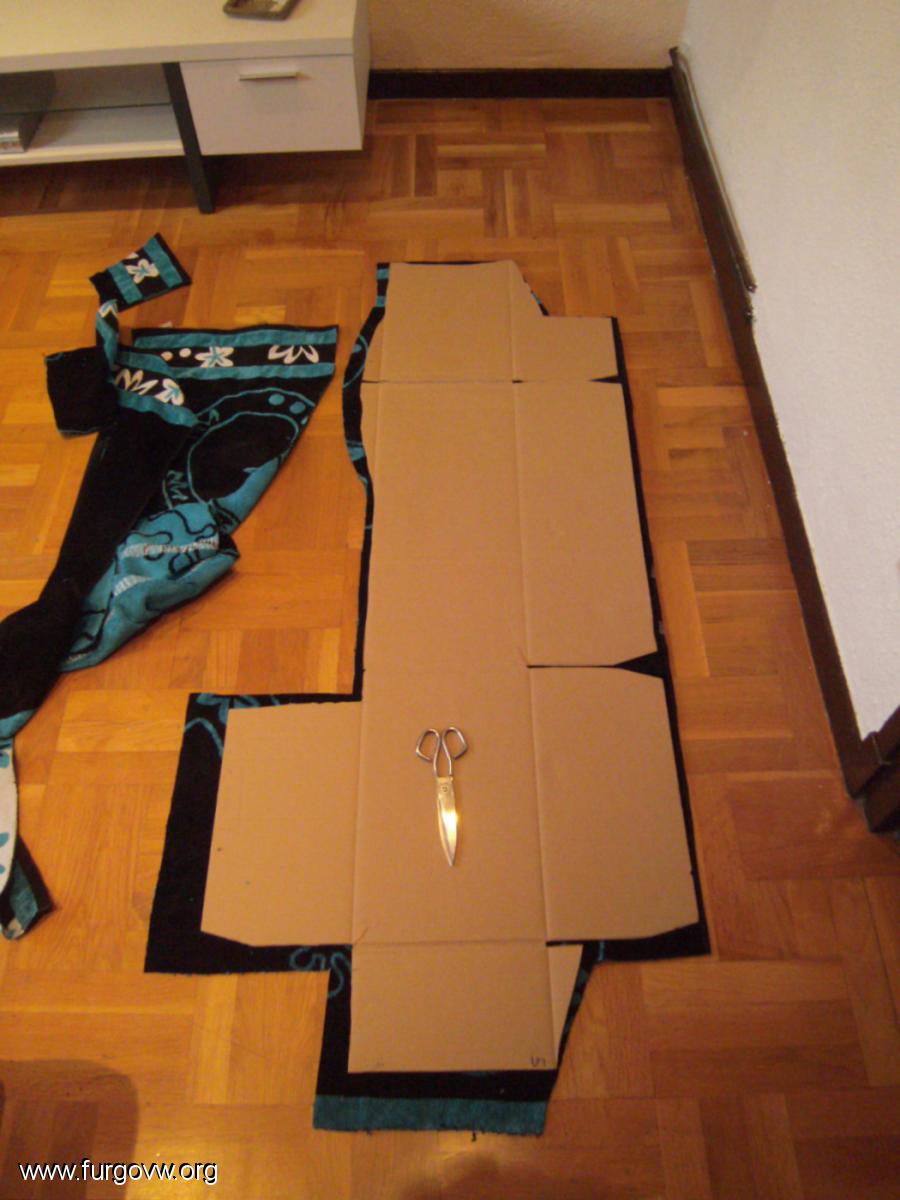

Lo segundo es hacerce con una caja de carton lo suficientemente grande como para hacer el molde del salpicadero y empezar con las medidas y a cortar.
Yo le corte los huecos de los altavoces y de la salida de aire ya que en verano el aire acondicionado se usa y la musica por supuesto que tambien......

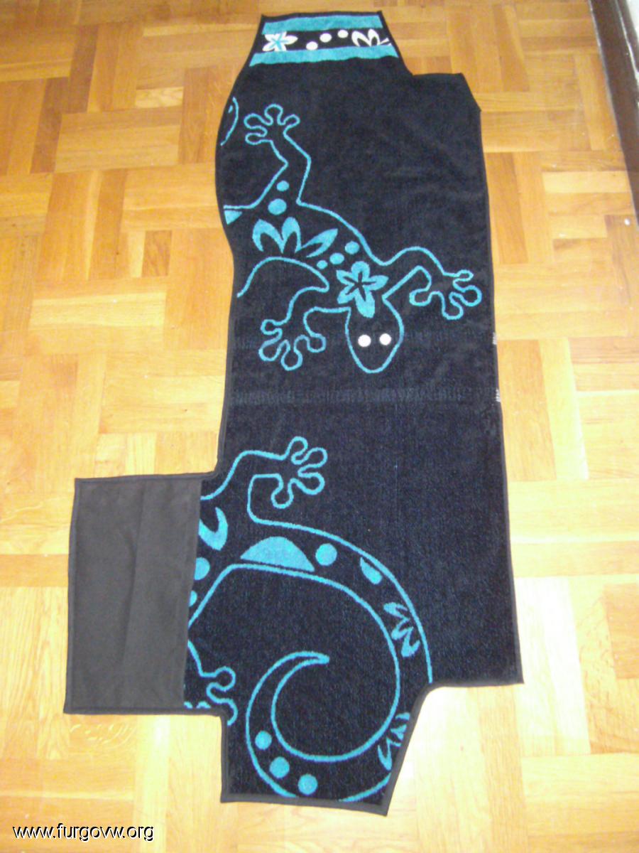

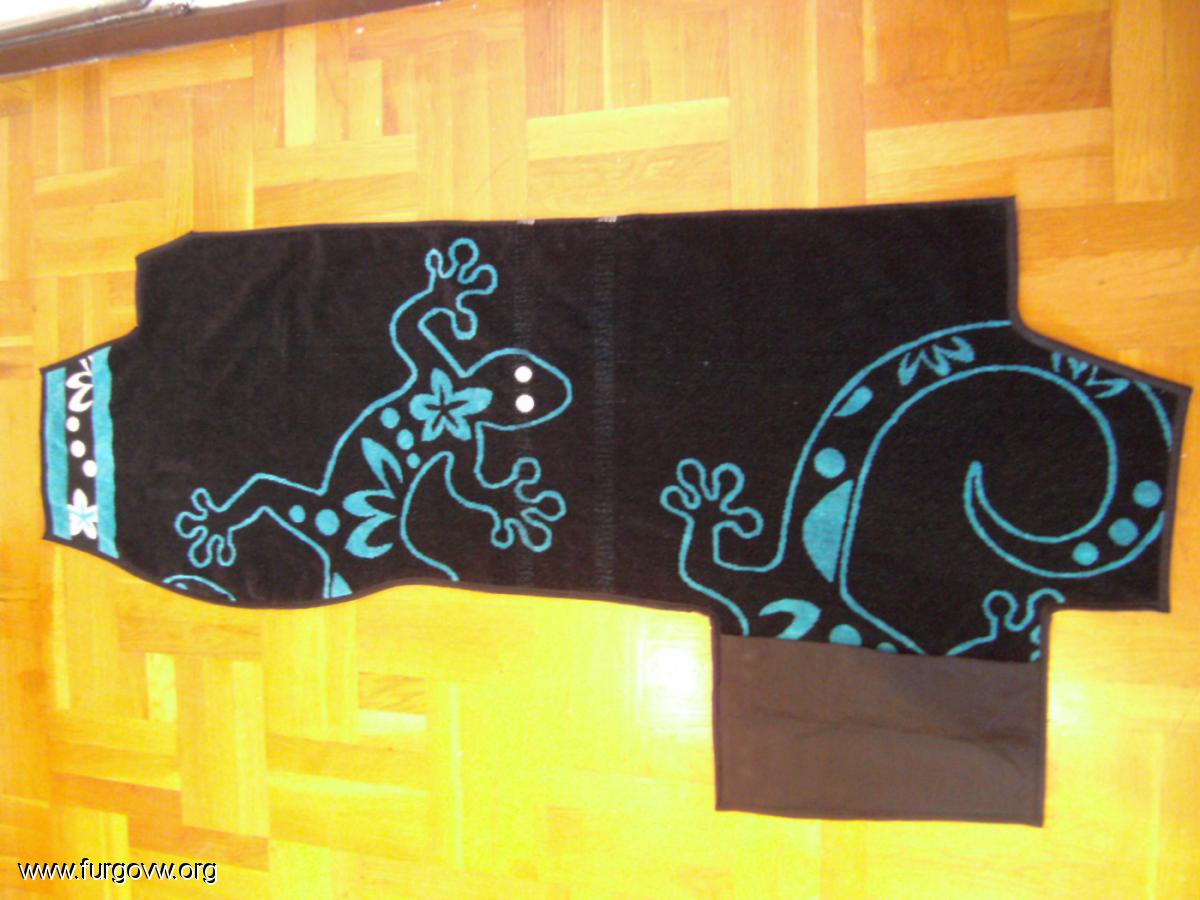

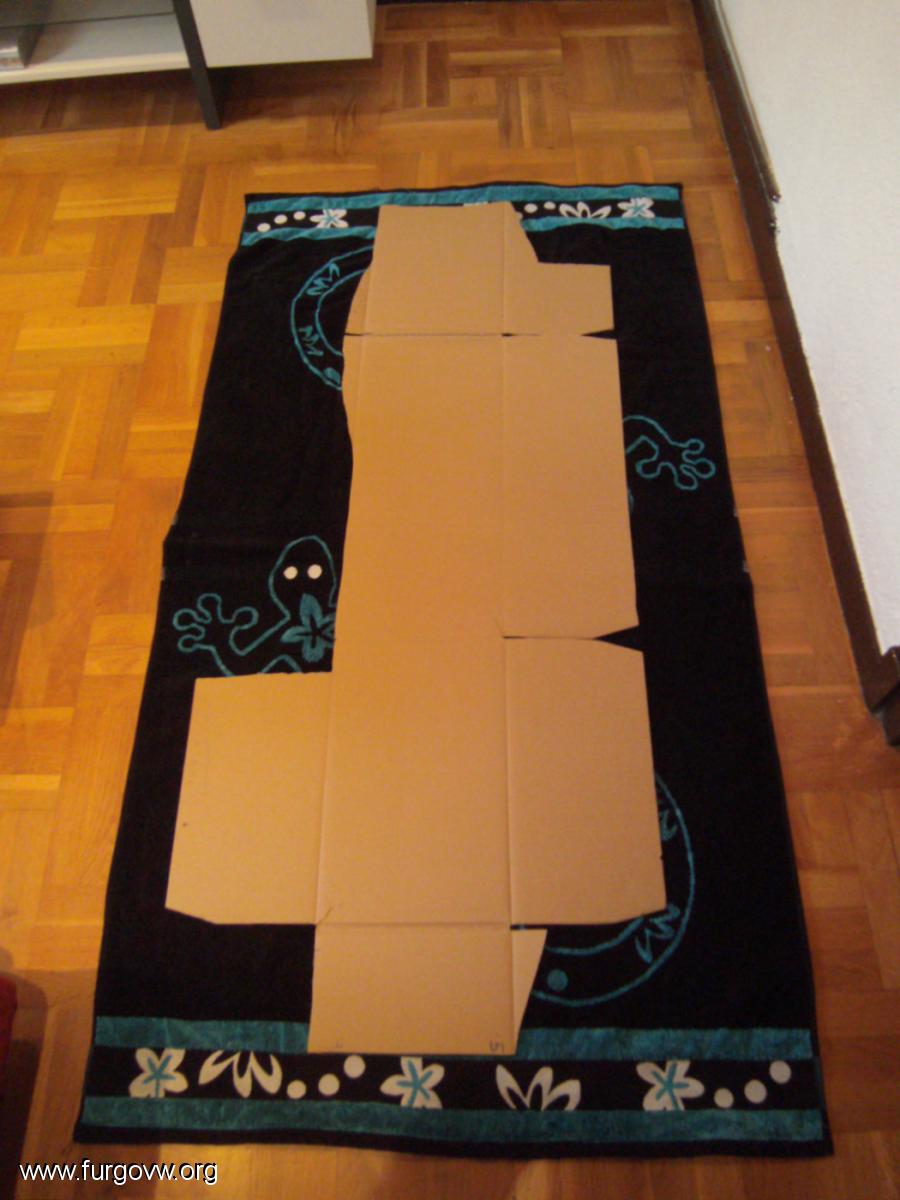

Una vez hecho el molde viene ya lo mas facil, ponerlo sobre la toalla y a cortar..... en la foto esta centrado pero luego puse el carton contra los bordes de la toalla para aprovechar las costuras y tener que cortar menos, ademas a todo el borde que cortamos luego lo cocimos todo para que la toalla no se desilache...
Le dejamos un poco de sobrante donde luego vamos a coser la cinta para que la toalla no se rompa.
El formato que hice fue cubrir todo el salpicadero menos altavoces y salidas de aire y en vez de hacer el frente recto cubri la puerta de la guantera que tambien se calienta bastante y le puse un bolsillo....

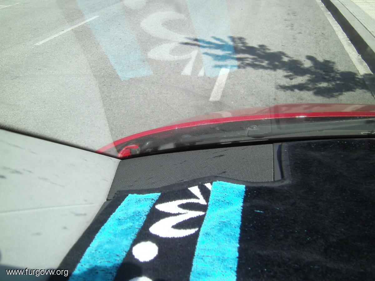

Aqui esta el modelo terminado, con las costuras y el bolsillo....

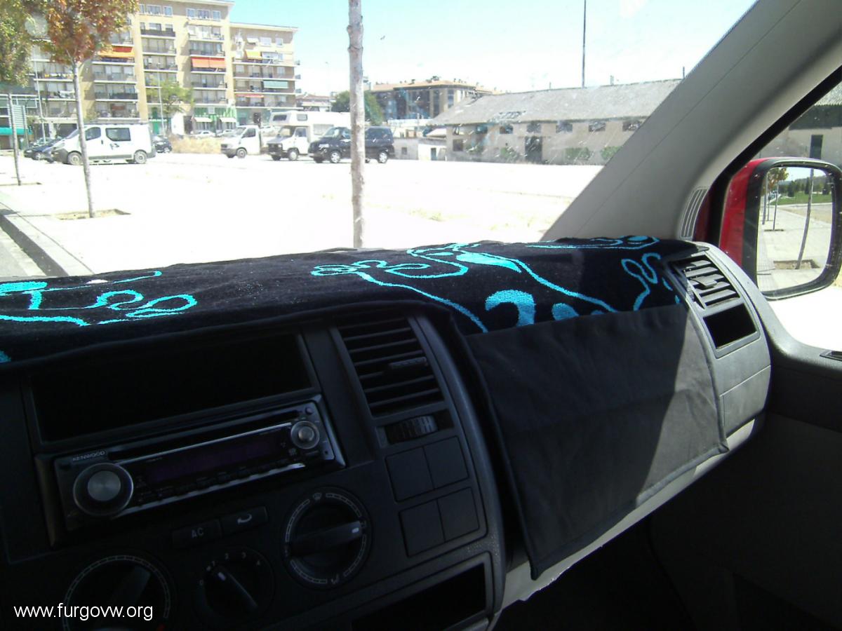

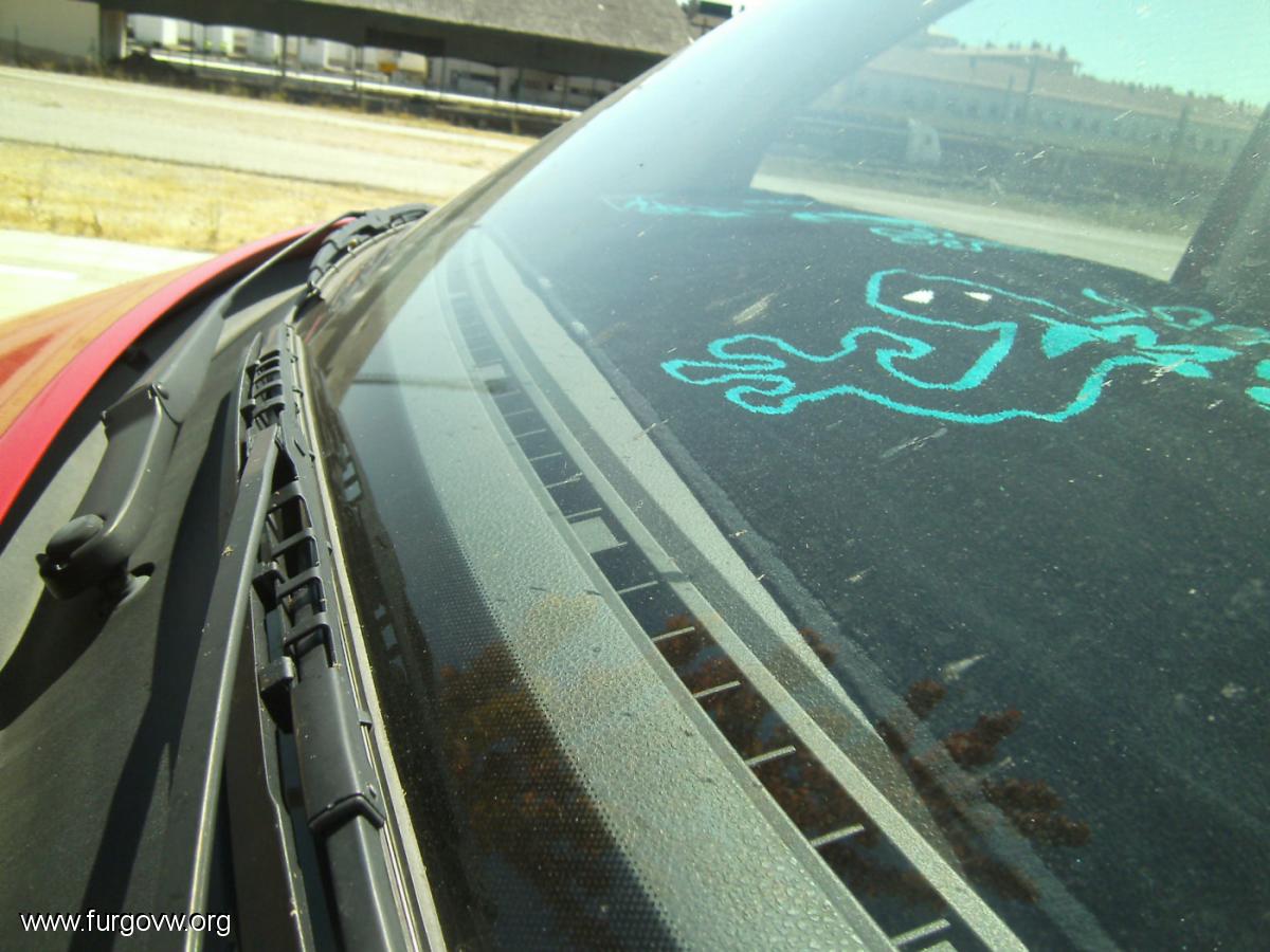

Detalles de como queda ya en la furgo con los altavoces y salida de aire a la vista y con el bolsillo en la guantera.
De momento la usamos y no se cae aunque si le ponemos peso en el bolsillo creo que terminara en el suelo, asi que vere si sujeto la toalla con velcro u otro sistema para cuando estemos en la carretera.....
