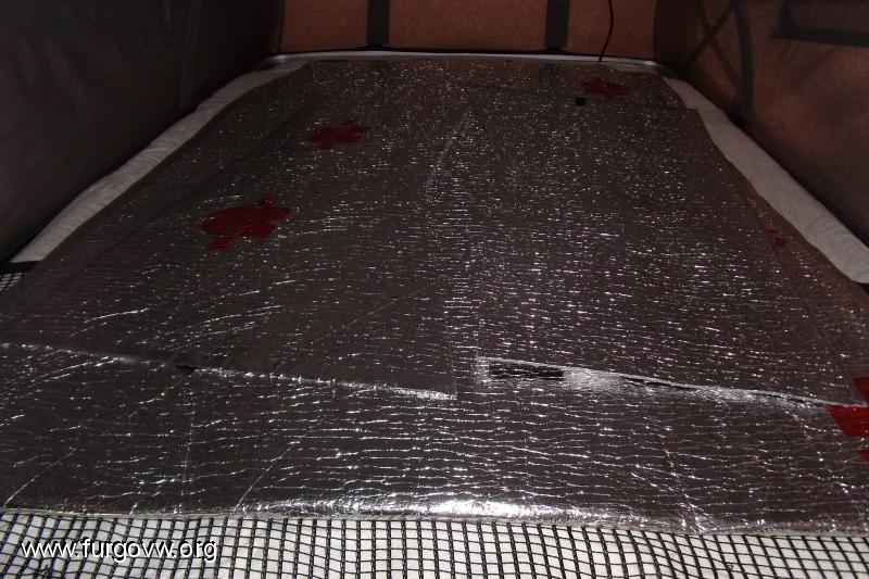

Yo acabo de hacerme un aislante interior para la cama del techo, con un pedazo de aislante cuatro capas de Wurt que me regaló un compi (inversión cero) y unas cuantas tiras de velcro y unas gotas de Loctite... Lo he hecho en dos piezas, una grande para el frontal y parte de los laterales, y otra para los pies y unión a los laterales... y el resultado final es este:
(perdón por el punto negro, soy negado para las fotos... justo debajo del punto está la unión de las piezas, la otra enfrente, claro)
Luego, guardo las piezas plegadas bajo el techo, y cierra sin problemas. Se me olvidó  hacer fotos del proceso, pero es sólo medir, cortar, medir de nuevo, presentar, subir, bajar, subir, bajar... hasta que cuadra. Cuanda haga las fotos de las piezas desmontadas, las cuelgo.
Un saludo  ;)

ya veras lo que se te va a notar chemita, ahora a disfrutar de las frias noches de diciembre con total tranquilidad, ya echaras unas fotos a ver como se te queda recogido sobre la cama, que es un puntazo poder recogerlo ahi  ;)
vanvan
Guau!!!!!!!! Que bien te ha quedado, donde se compra ese aislante de Wurt?
Cuando lo desmontes ponte una fotos. que mas de uno lo vamos a fabricar .palmas

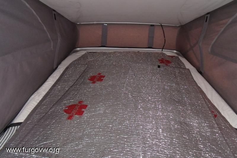

Aquí van las fotos del invento plegado sobre la cama:
En ésta se ven las dos piezas pequeñas que forman la parte de los pies, y debajo está la parte grandota, plegada en tres partes.
Y en ésta se aprecian los velcros que he puesto en la tela del techo, hay en total unos nueve o diez... no me dolió pues ya está bastante curradita, y no llaman mucho la atención:
Bueno, si alguien tiene alguna duda, que me pregunte lo que quiera.
