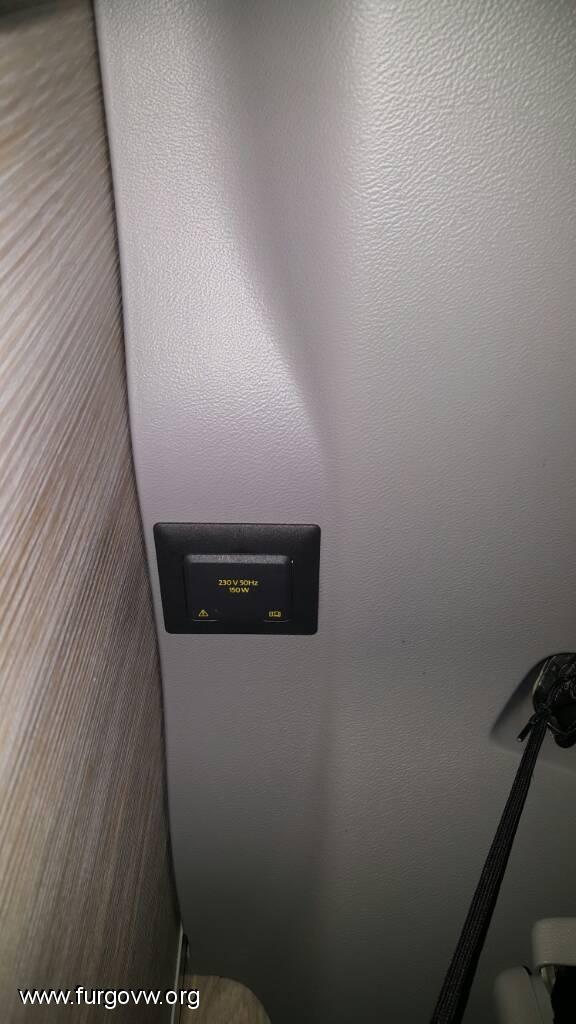

Buenas!!! Queria comentaros, a alguien se le ha estropeado el inversor que trae la confortline de serie? El de la toma de 220v y 150w, yo conecto el cargador del movil y la luz se queda en rojo, suena un par de veces y no carga....

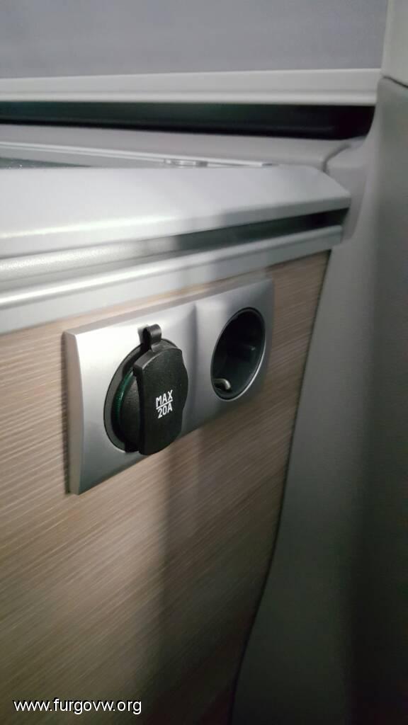

Lleva uno de 220v junto al de mechero en el mueble que va con el 220v exterior.
Pero lleva otro en el lateral, que pone max 150w que viene de un inversor. Debe de estar cascado porque si conecto el movil a cargar me funde el fusible de 30a que esta debajo del asiento del conductor?

Por curiosidad, comentar también que, el que acompaña al de 220v no es un mechero normal como el tuyo. Es un hembra BA13 que usan sobretodo las motos BMW y vehículos alemanes. Tengo un adaptador al que he tenido que cambiar la polaridad porque viene al revés no se por qué y lo puedo usar después de todo. Pero, precisamente el de tu duda, no lo tengo sorry.
De todas formas si viene de un inversor, es raro no? 220V viniendo de 12V y terminando en hembra de mechero?

No no! La toma de 12V que hay en el mueble viene directa de las baterias secundarias, la toma de 220v del mueble funciona cuando la furgo está conectada a la toma exterior. La que se le ha estropeado a Meirinhos es la toma de 220v que viene en la columna que hay detrás del asiento del conductor y que viene del inversor de 150W que traen algunas Comfortline.
Por mi parte Meirinhos solo puedo recomendarte que revises el cableado de la toma o la misma toma, por si al conectar se cortocircuita.
Se de algunos compañeros a los que se les ha hundido el enchufe hacia el interior, que no esté relacionado con esto.
Y por otro lado...Se te funde cada vez que enchufas el cargador del móvil? Quizás ya lo hayas hecho pero...Has mirado que no sea culpa del cargador?

Exacto, es esa la del inversor... he probado varias cosas y todas me funde el fusible y queda la luz indicando en rojo.. tendre que desmontar y echarbun vistazo...que pereza!

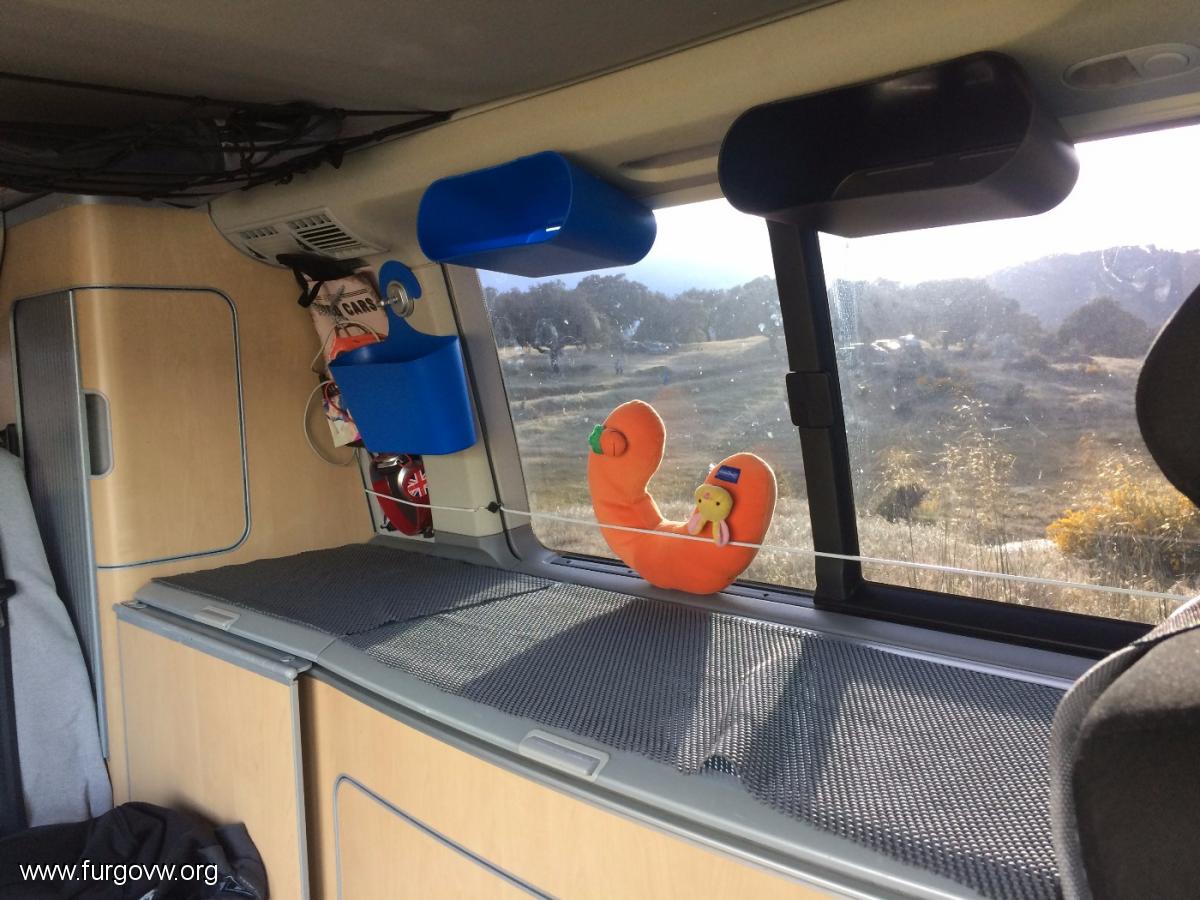

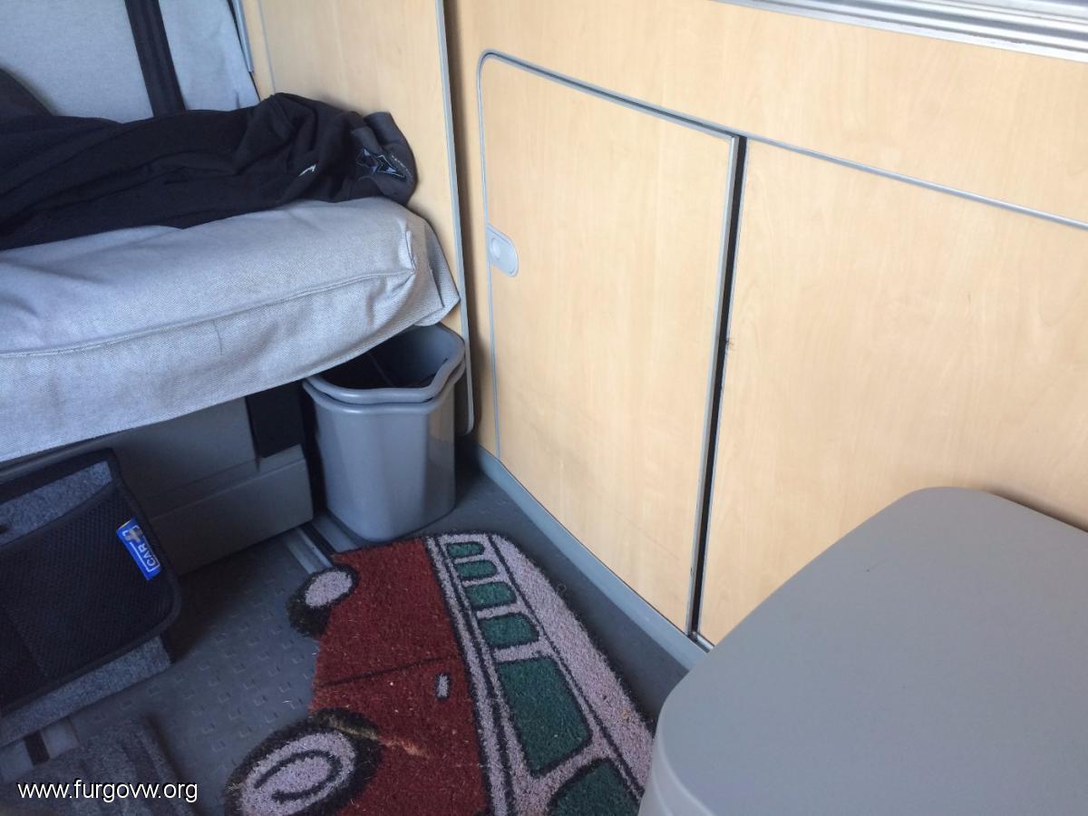

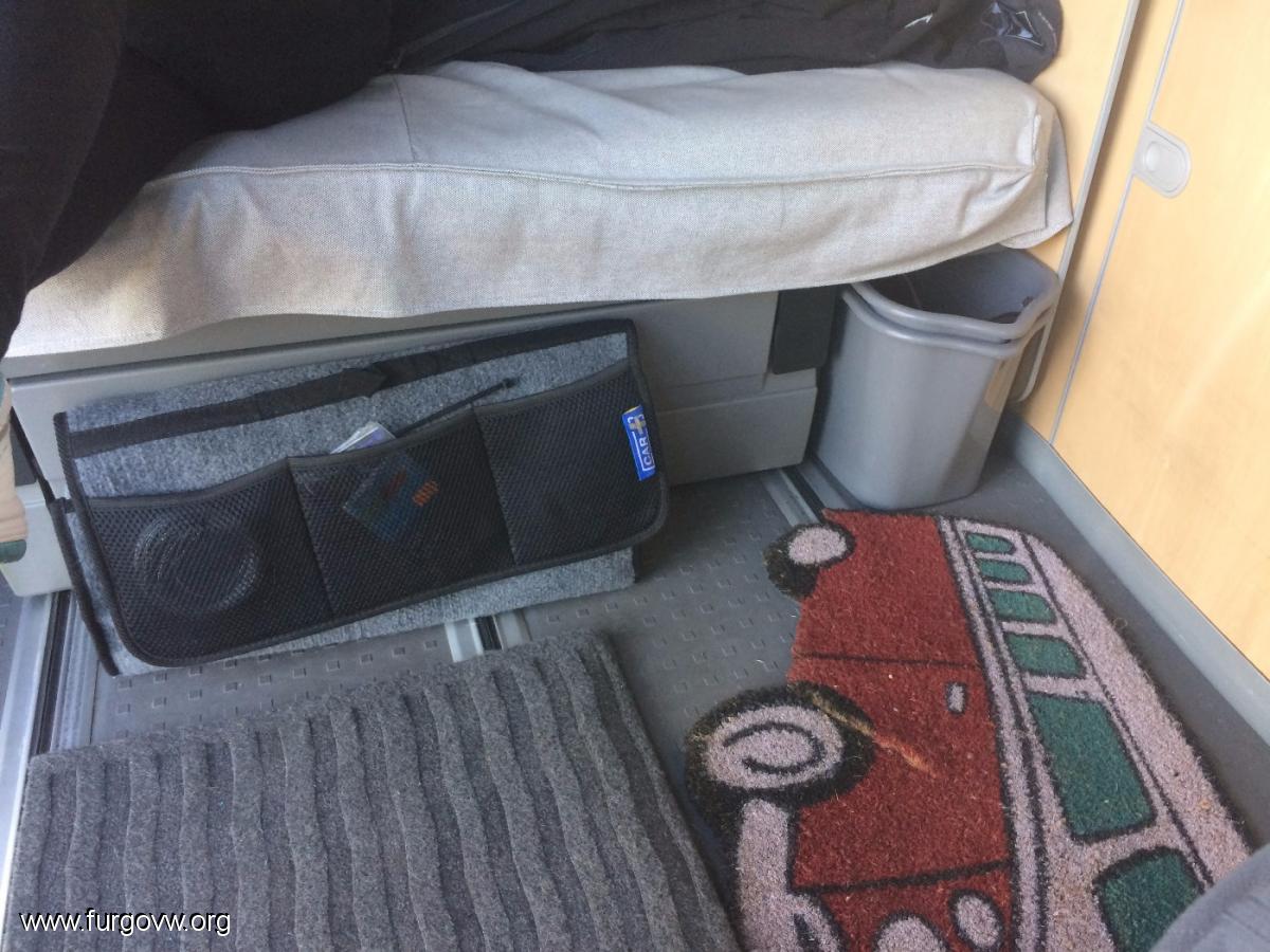

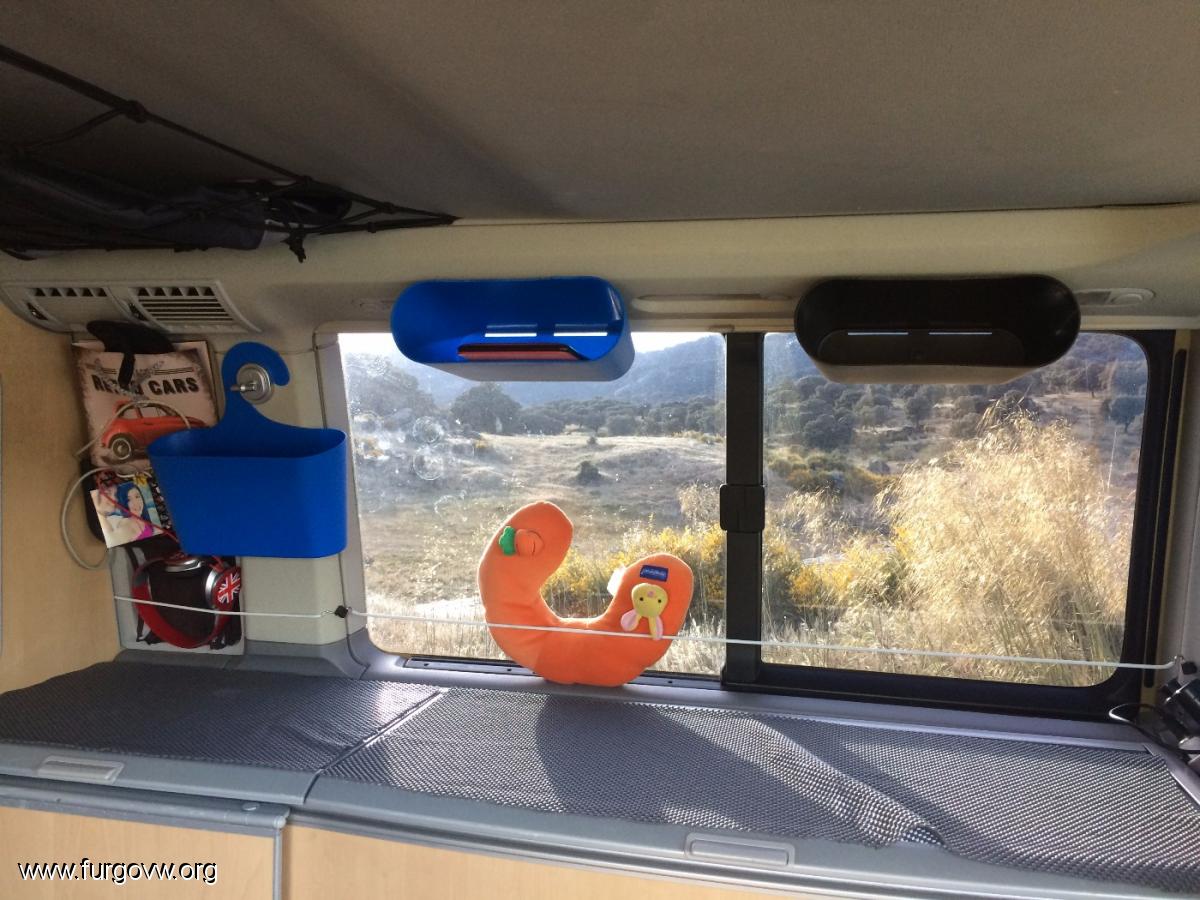

He ampliado el espacio útil de nuestra Cali...
Cubos grises y porta todo en el cajón bajo asiento trasero:
Y estos prácticos cubetes azules y negro sobre la cocina:
Barato, barato y práctico.
