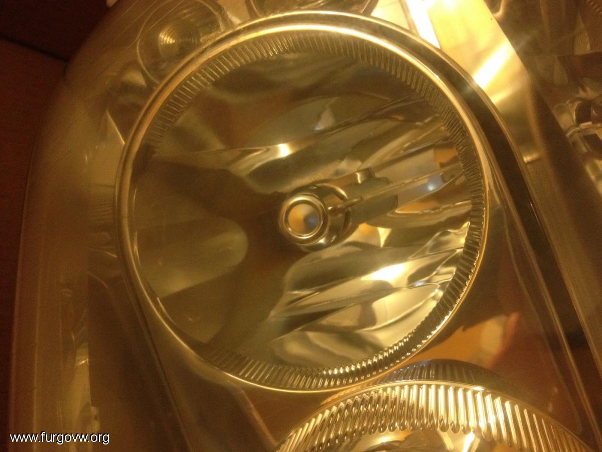

Dvilrg
Bueno, yo aún estoy flipando con el resultado del spray, a ver vosotros como lo veis porque a falta de que aguanten el calor, me parece la solucion definitiva.
radikalrif
 :o :o
Pues sí que tiene buena pinta, sí.
A ver que pasa con el caloret.
dany.harley
Pero una cosa es que se vea plateado y otra que cumpla su función de reflejar la luz, para iluminar la carretera ¿no?  .loco2
.malabares
Ya contarás el resultado
Dvilrg
Cita de: dany.harley en Abril 04, 2016, 22:37:04 pm
Efectivamente, pero vamos que más que cuando estabán transprentes si que van a reflejar!

Y para llegar a las "Tulipas", hay que desmontar todo el frontal?
Yo creo que mejor que negras....con lo mal que alumbran, no se va a notar llevarlas pintadas.
