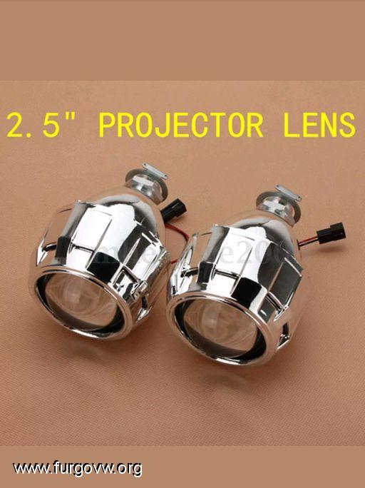

Cita de: matrix83cos en Agosto 12, 2017, 09:53:04 am
Y si los desmontó y le pongo este kit
Se podria pasar la itv o hay que homologar? O no se puede  homologar?
Gracias, saludos.
Modificar pieza = Homologar o no pasa ITV.
Poner faro con proyector y contraseña de homologación = Repuesto y pasa ITV sin problemas.
