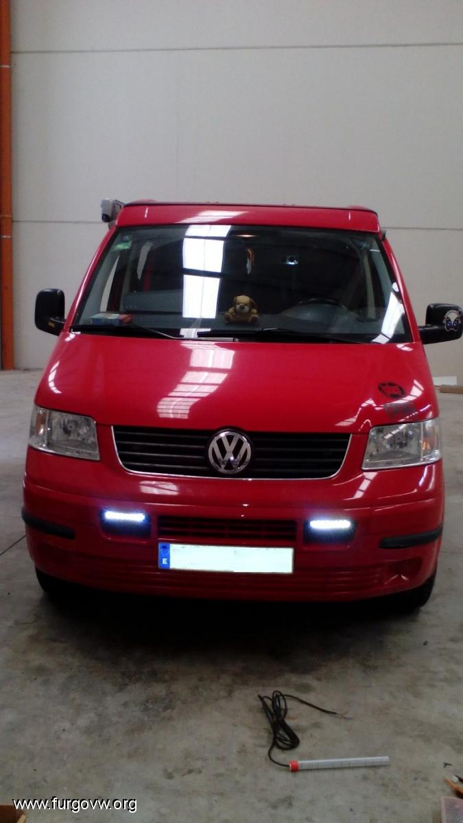

Pues le pondré el kit de luces diurnas.
La pagina donde comprarlo es todos coches y mas?
Yo las compré aquí (no tengo nada que ver con esta página, solo que son las más baratas que encontré)
http://www.ebay.es/itm/8-LED-LUZ-DRL-HOMOLOGADO-E4-R87-LUCES-DIURNA-DRL-BMW-AUDI-VW-PEUGEOT-FORD-ETC-/331152329172?hash=item4d1a3789d4:g:SbMAAOSwDk5T4RHi
