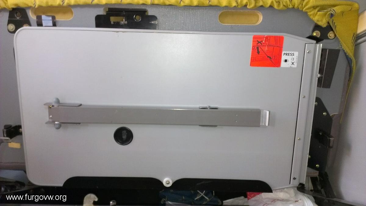

Hola, he adquirido recientemente una vw California t4 pero no venia la mesa interior, estoy pensando en fabricarla yo mismo, pero necesito las medidas exactas de la mesa, agradecería que algún alma caritativa que me las pasase....gracias de antemano.

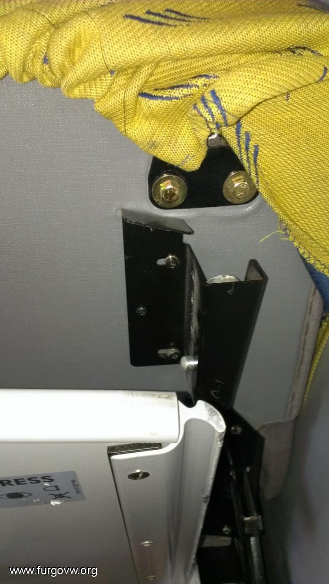

Hola, las medidas son 79x44cms. A 10cms del lateral se cierra en diagonal donde va la guía con un ancho de 39cms. Espero haberme explicado bién. Pongo fotos de mesa y detalle del soporte en diagonal.

y donde piensas encontrar la pieza de remate de la mesa que encaja con la hendidura?

Muchas gracias de nuevo...... las fotos me serviran de gran ayuda para buscar el remate, estaba pensando en ir a alguna fábrica de perfiles de aluminio a ver si tiene algo parecido que se pueda adaptar...también me falta la pieza negra donde descasa la mesa, pero bueno todo se andará.

la pieza donde descansa no es problema, cualquier pasamanos en U te servirá. El encaje en la guía es más complicado, però creo que en algún taller de perfil de aluminio podrás encontrar algo que se adapte. Suerte.
