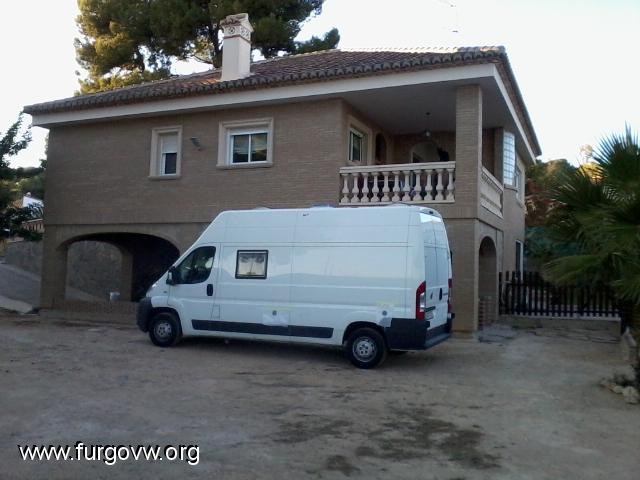

jvalle76
5995mm de largo y 2700 mm de alto

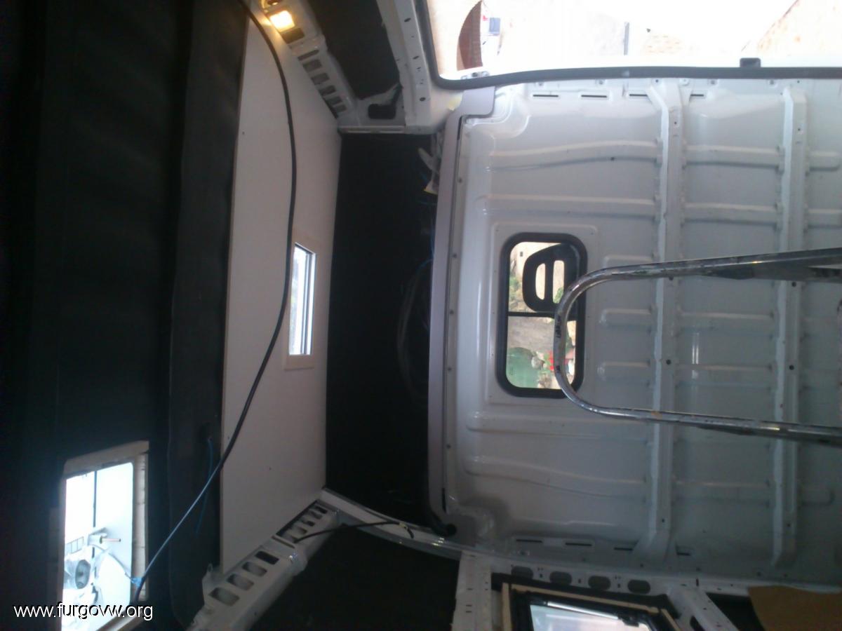

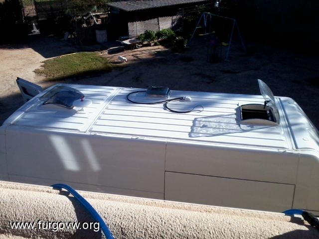

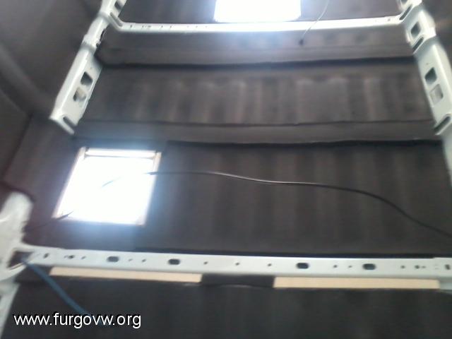

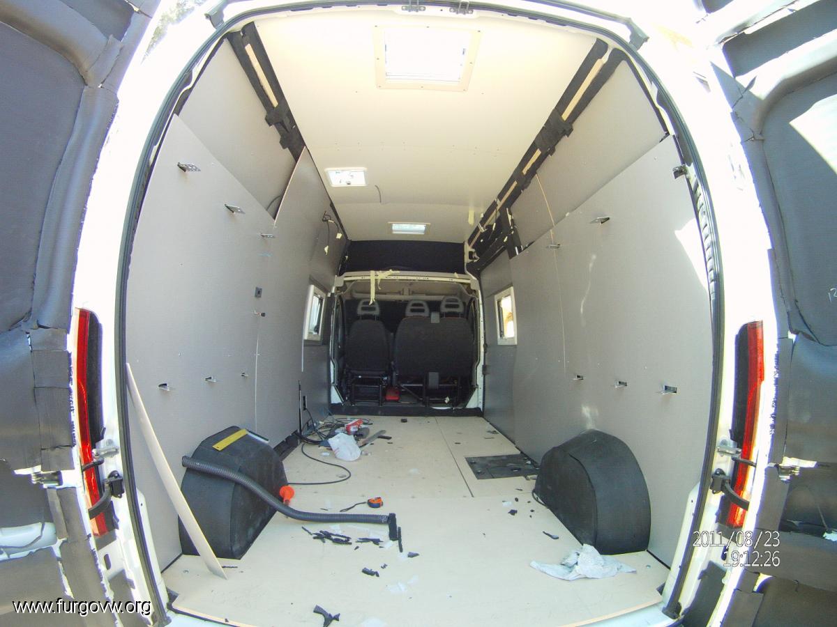

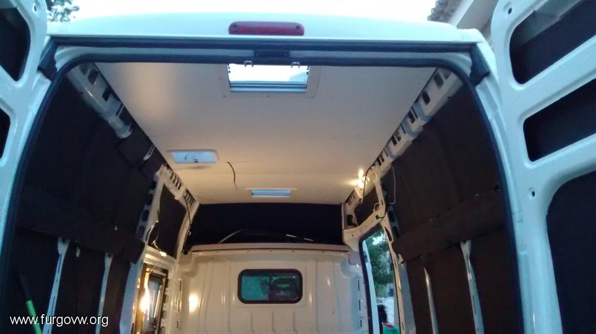

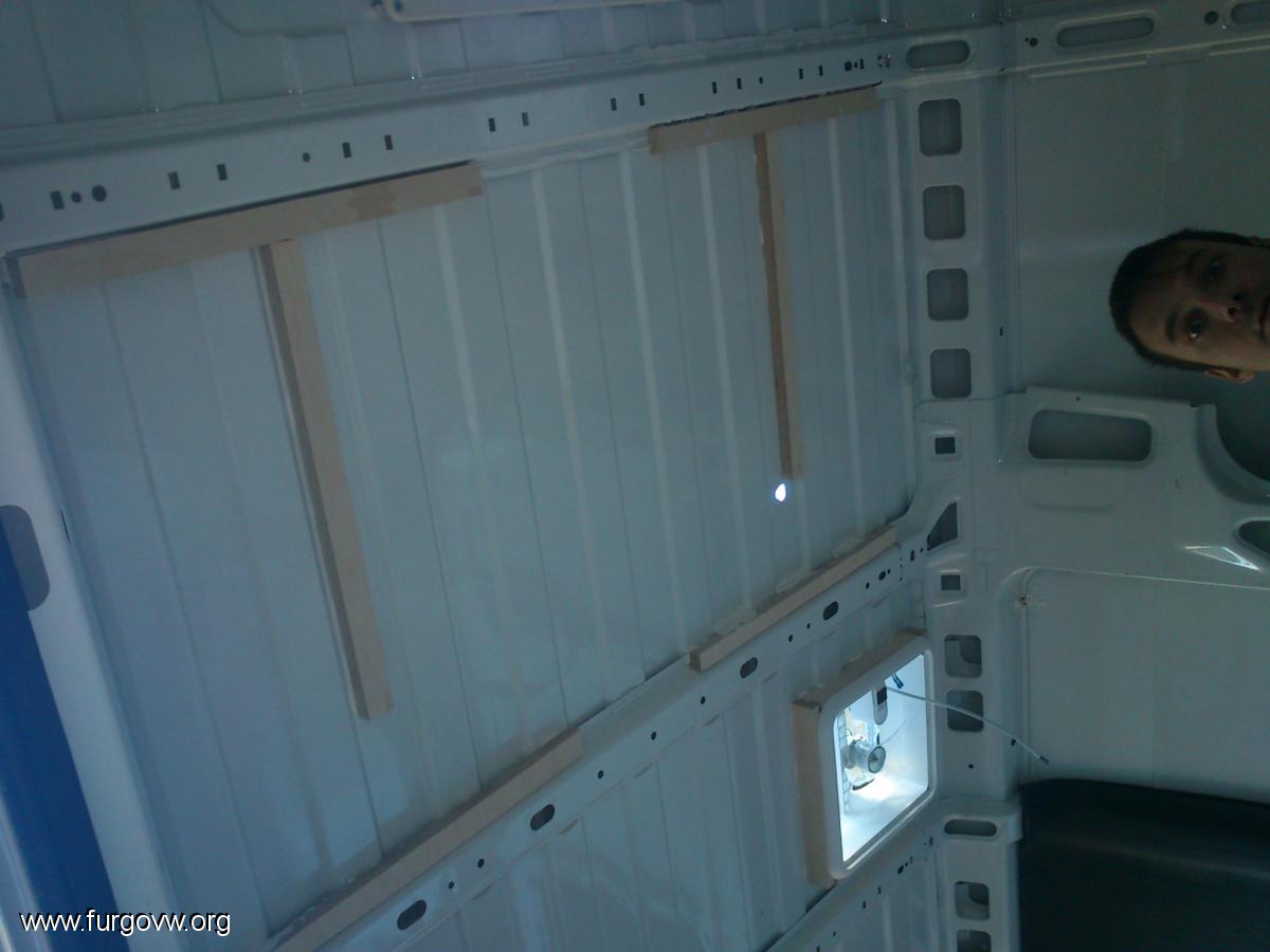

Hola por fin me animo a escribir y poner fotos, desde hace dos meses que empece esto es lo que he hecho:
Primero he puesto dos ventanas, tres clarabollas, la antena tdt y la instalacion para el panel solar 135w policristalino

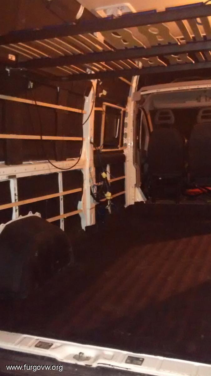

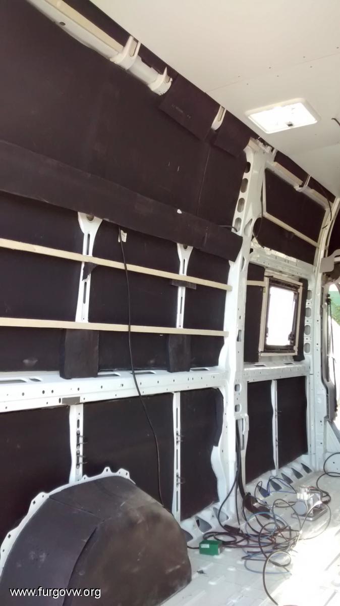

luego pegar listones de madera fenólica para el panelado del techo a la vez que mi mujer aislaba con espuma elastomerica.
aqui se ven vigas y pilares sin aislar, los aislare antes de panelar.
Poner el panelado del techo

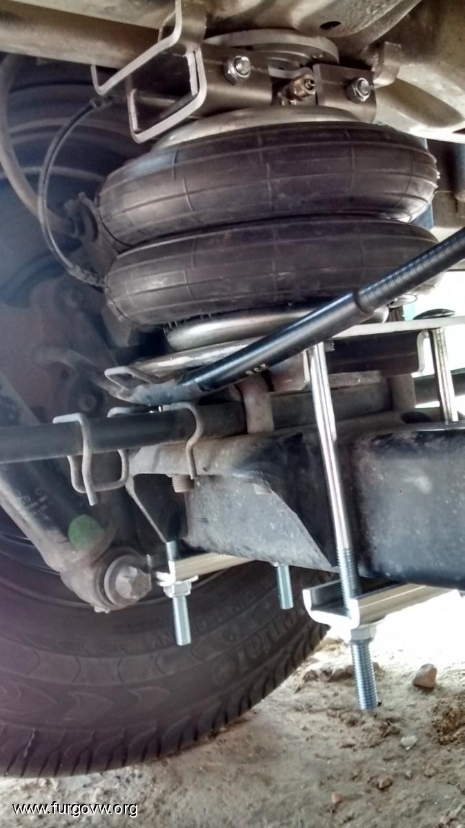

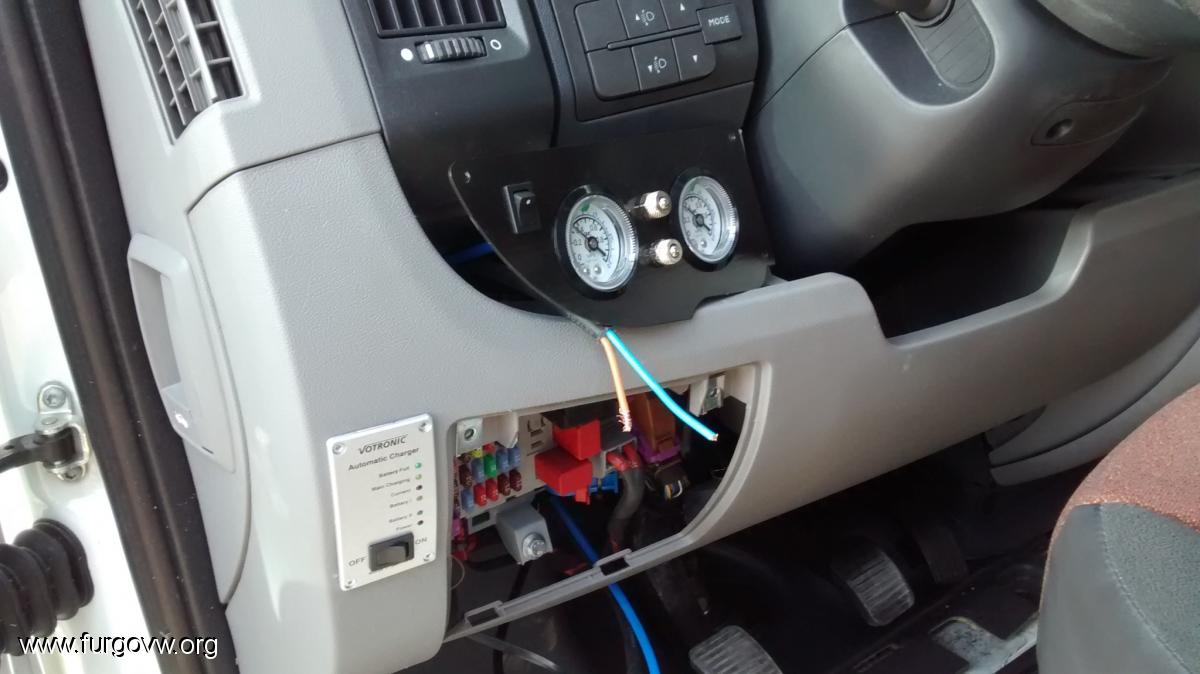

Suspensión neumática Oria.

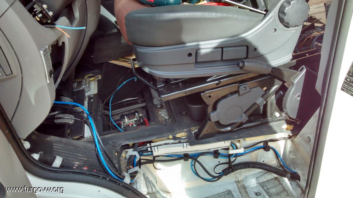

Instalación eléctrica booster carbest y suspensión Oria.

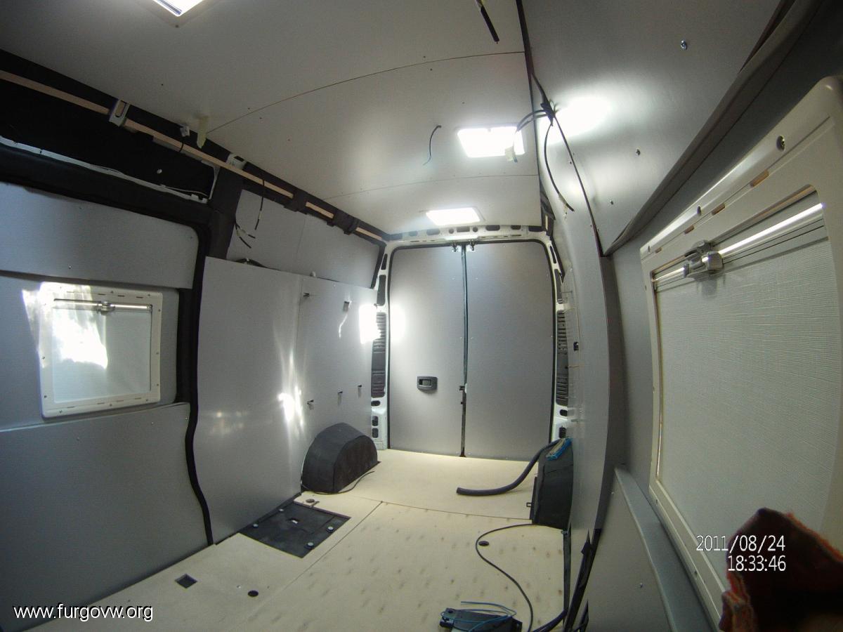

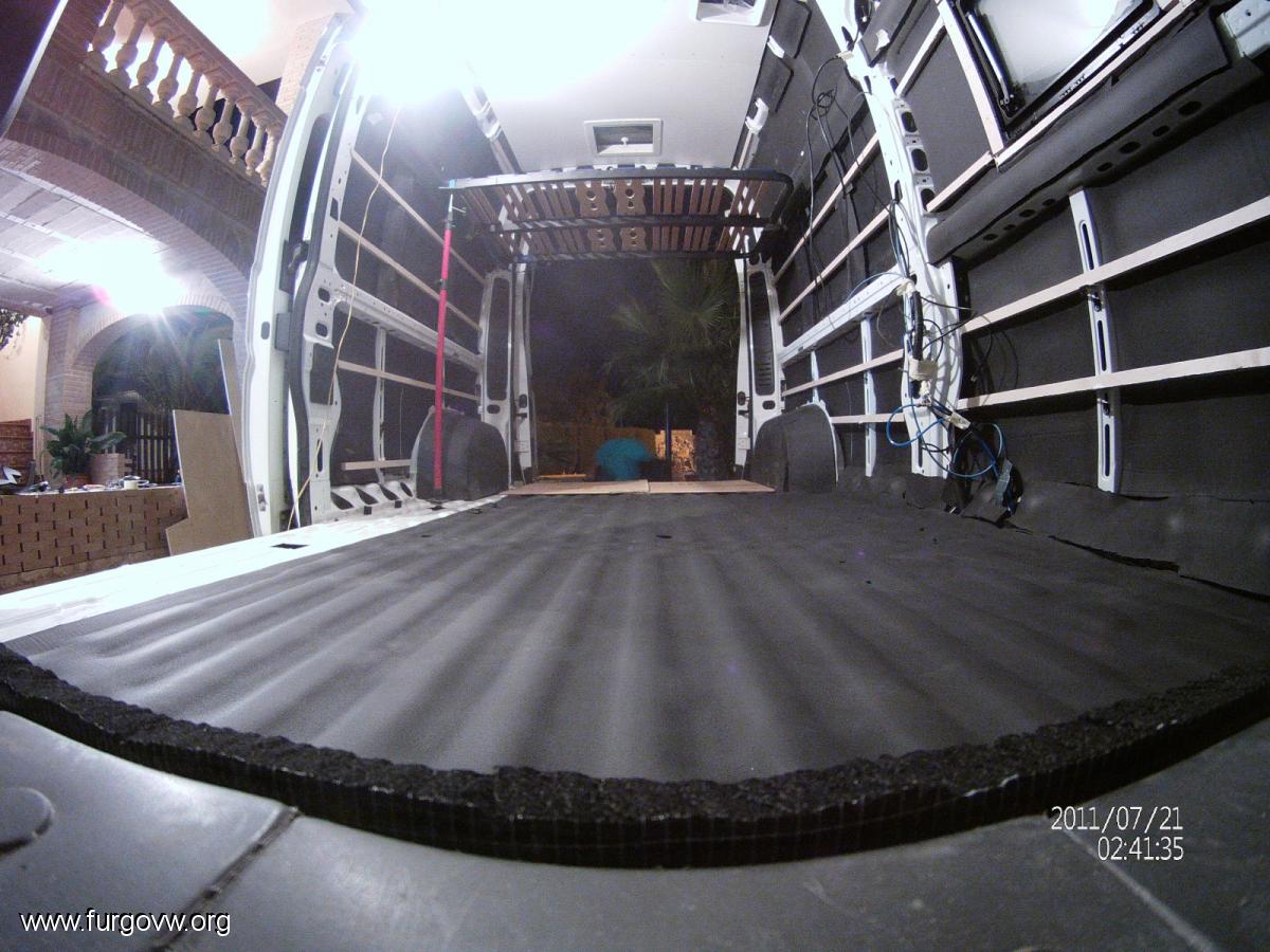

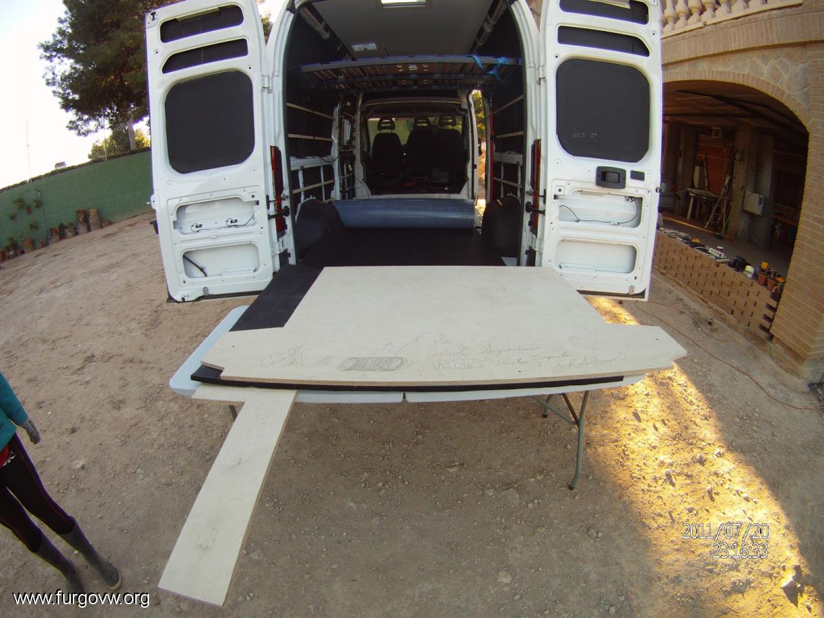

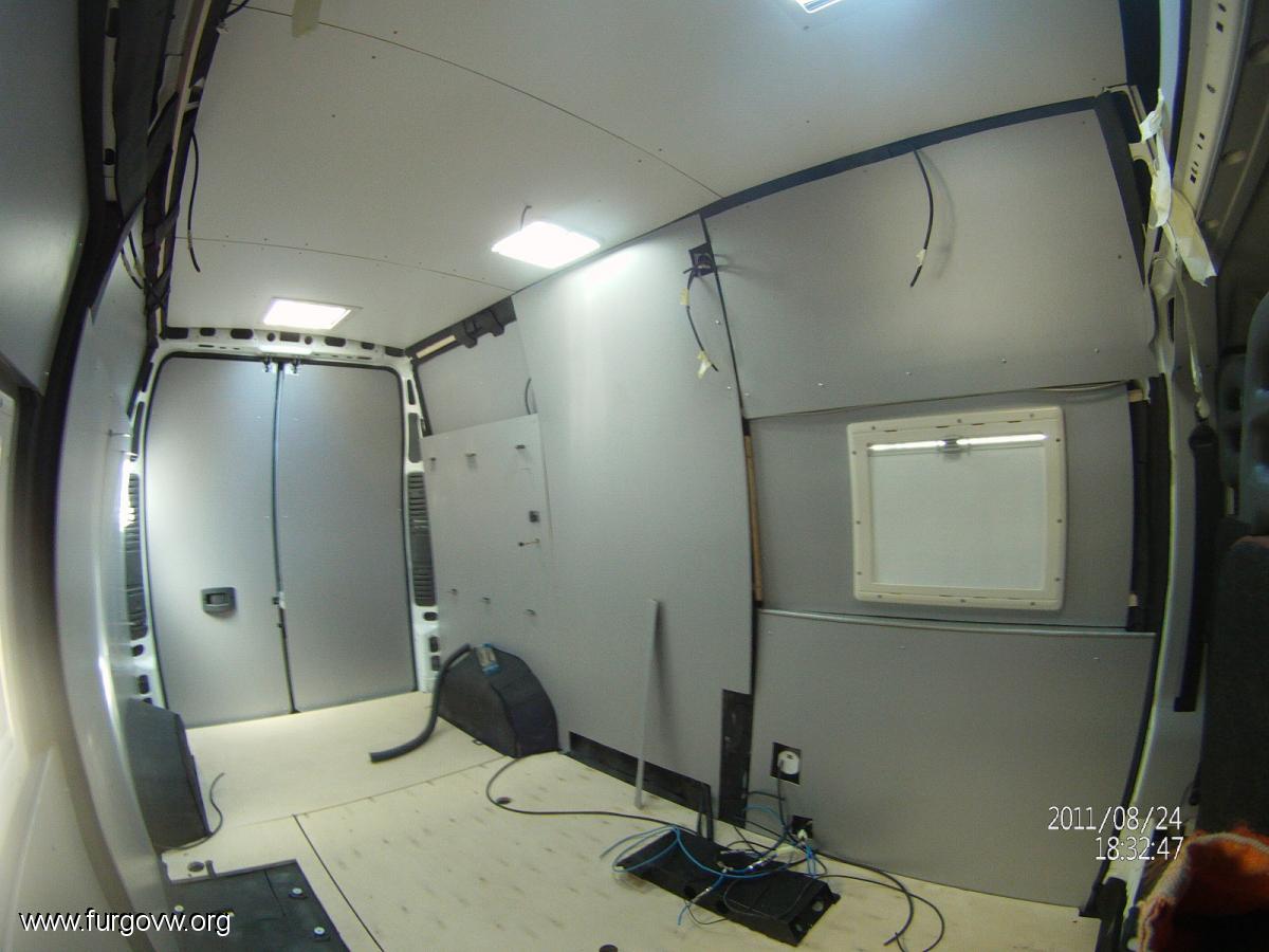

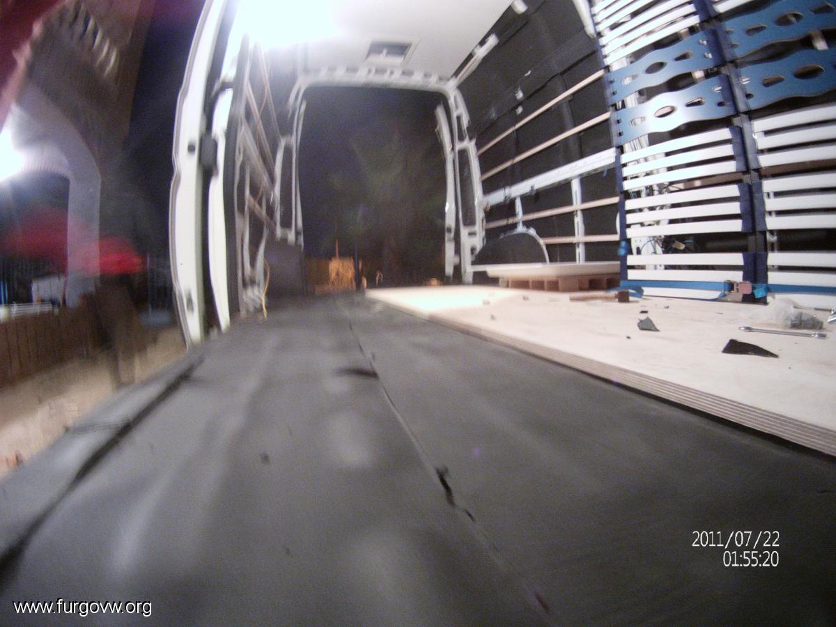

Hola, esto es lo que hemos hecho desde la ultima vez.

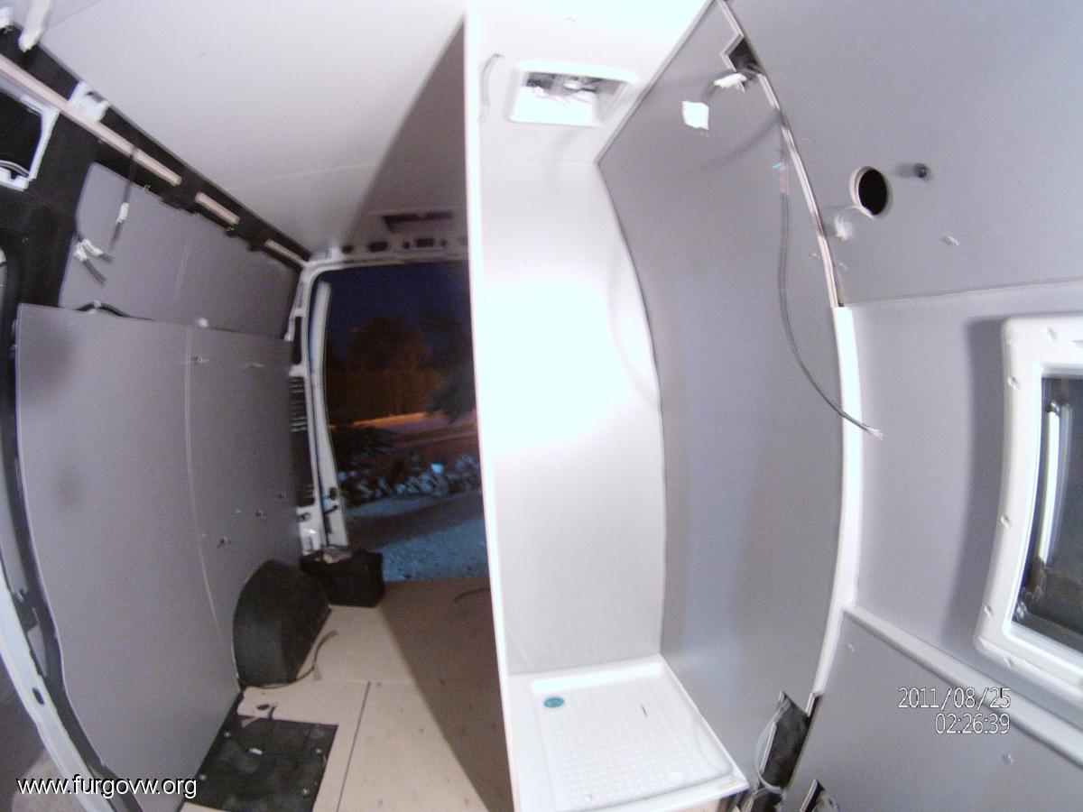

Aislar el suelo con espuma elastómerica y poner suelo de madera fenólica. Al final le pondré tarima flotante en la zona pisable.
Y ya con el panelado

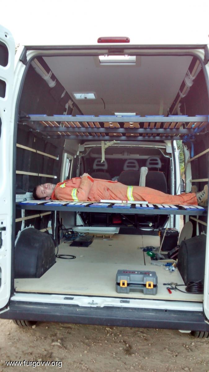

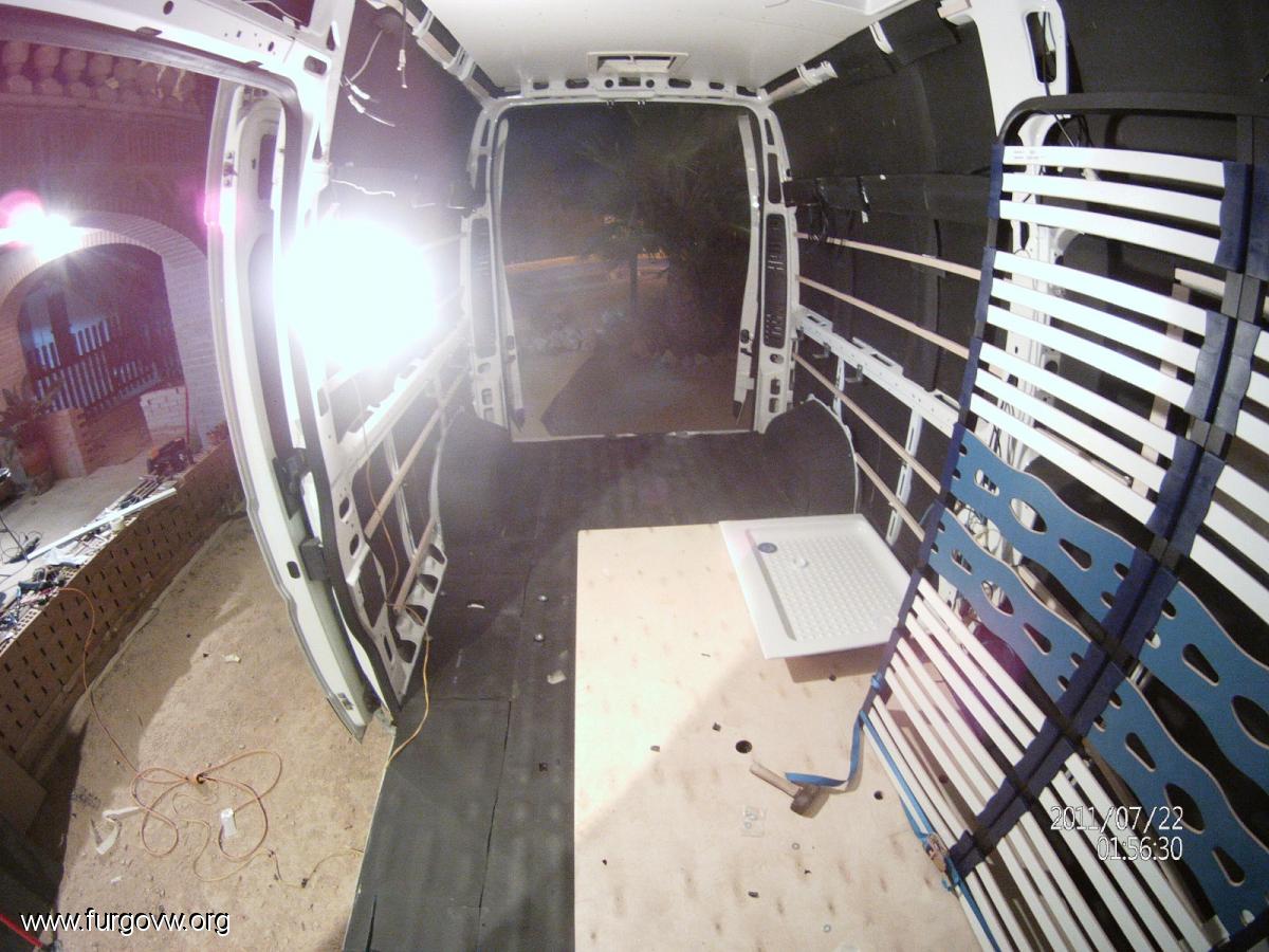

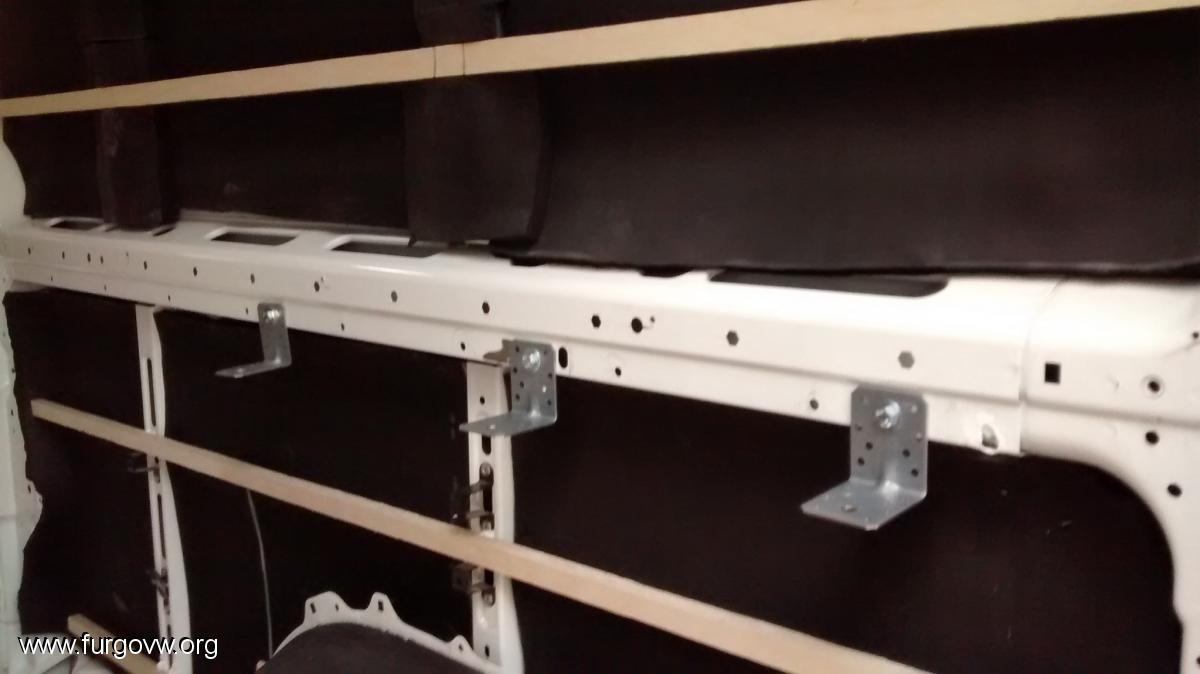

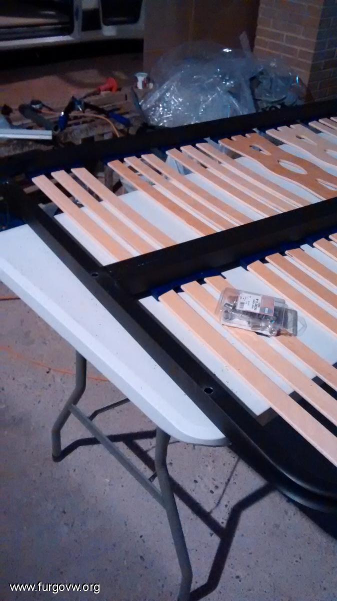

Las camas ya tienen su sitio, lo hemos pensado para poder ponerlas y quitarlas segun nos convenga. Son dos somieres de laminas de 180 x 120 cm.
Las he puesto con escuadras y remaches roscados M8 a las vigas laterales. Tuve que cortarle un trozo de largo a la de arriba porque no cabía.

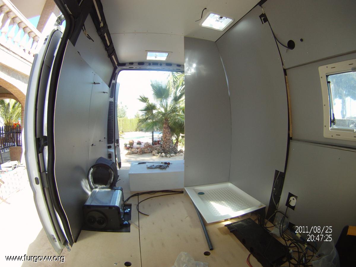

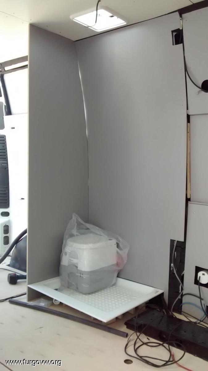

Este fin de semana pasado empezamos con el cuarto de baño  y la Dualtop

jvalle76
La cosa es quitar la cama de abajo cuando no se necesite y poner entre el deposito y la cama de arriba las bicis o lo que sea.
Lo de la cama alta lo pensé pero era mas complicado y preferí las camas atrás fijas.
