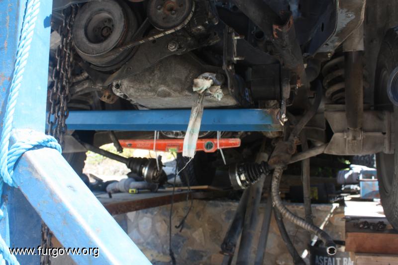

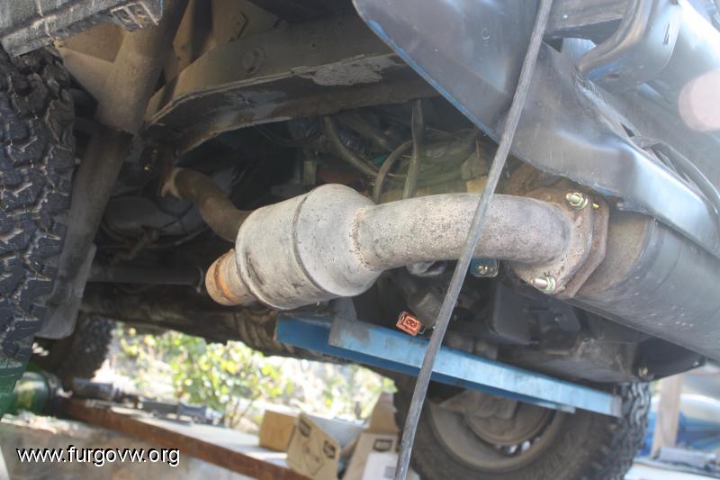

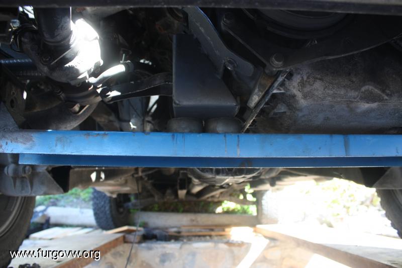

Xavi he leído y releído este tema varias veces ,y sé que te han dado multitud de ideas, también he repasado tu restauración por encima y a lo mejor lo que voy a decir ya te lo han comentado o te parece absurdo , pero como veo que no aparece la causa he llegado a la conclusión siguiente, si me equivoco me corriges.
-La furgo sólo vibra con el cardan delantero colocado , sólo en tracción trasera no.
-Has cambiado soprtes de motor y¿ de caja?
-Has reparado el motor
-Has reparado la caja
-Descarto los arreglos del cardan etc por que los has mirado muy bién
He llegado a la siguiente conclusión:
-Un motor mal alineado con la carrocería o desnivelado, no produce vibraciones muy significantes por que són absorbidas por las homocinéticas, es como si cogieses baches o desniveles las homocinéticas equilibran la tracción.
-Pero el tren delantero es otro tema ya que primero la tracción se realiza a través de una barra larga que aumentará  el angulo de descentrado cuanto mas larga sea.
-Transmitira esta vibración a la parte mas alejada que será la que tenga el angulo mas grande de descentre, parte delantera de la furgo.
No se si me explico bién pero si fuera mi furgo, y después de todo lo que has revisado, yo me meteria debajo con una cuerda y triangularia el motor con partes fijas de la carrocería para asegurarme que el motor y la caja están centrados y nivelados no es una prueba costosa ni difícil, supongo que esto ya te lo habrán dicho pero...... puede haber un soporte de motor defectuoso o mal colocado o de la caja .
