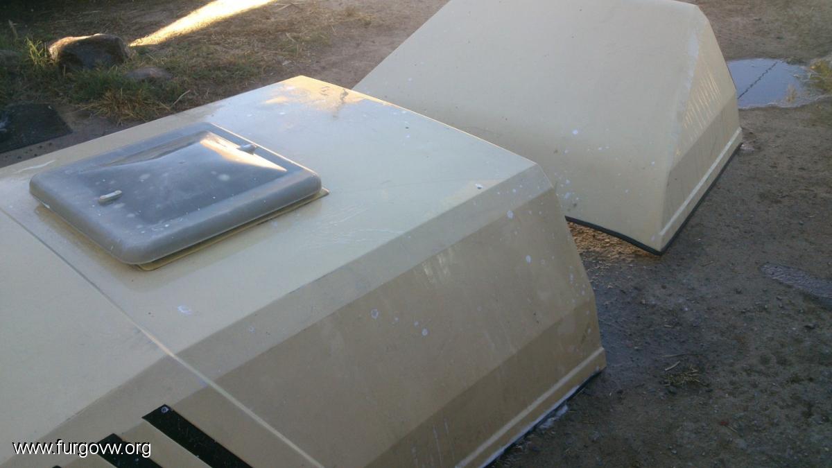

Hola,he tenido la suerte de hacerme con un techo para mi furgo,es un weinsberg(ya pondré fotos)
estoy la ostia de contento,pero el techo sólo trae lo que es la fibra,no tiene herrajes para hacerlo elevable,que es
como yo lo quiero.
La idea es ponerlo yo,en un principio, y espero foreros,que me echéis una mano.
Lo que me vendría de la ostia sería,
tipo de herrajes,bisagras,hidráulicos,con bastidor o sin bastidor, etc.....
Sé que este techo no abunda,pero lo dicho espero que me ayudeis.

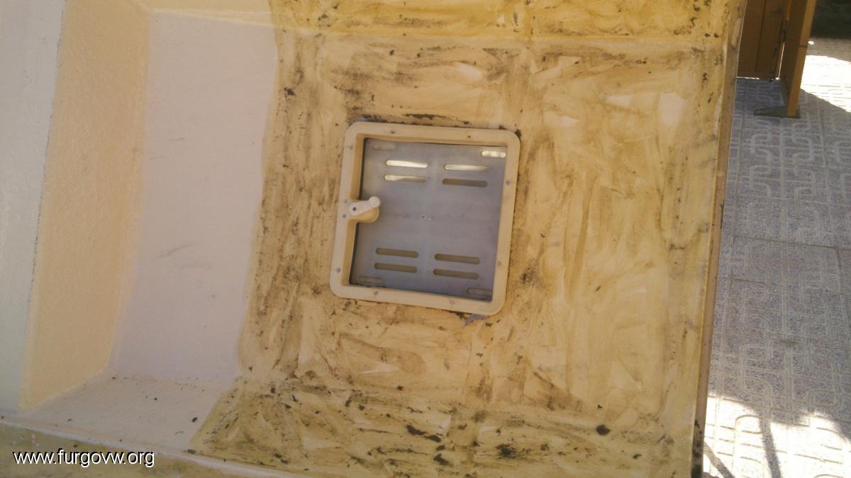

Rodri ese techo va con hidraulicos, el techo aunque no tenga herrajes debe te tener alguna marca do.de va.cogido el hodraulico por la parte de arriba.
los herrajes traseros yo creo q seran iguales q la mayoria de los techos.
habia un hilo en el q montaban un techo, cortaban solo la parte de la puerta corredera, de pilar a pilar, ponian una pletina metalica con un lqbio alrededor de la pwrte cortada (como el mio, ahi deberia ir la otra parte del hidraulico)
y luego pa la.parte de atras hacia una estructura de madera para "aplanar el techo" y montar l colchon.
para alargar la cama con dos tableros u un herraje de bisagra.harias la cama.
esas medidas te las puedo pasar yo.

Por ahora dándole vueltas al coco,lo más seguro que lo primero que haga será un bastidor,lo más seguro que de aluminio .

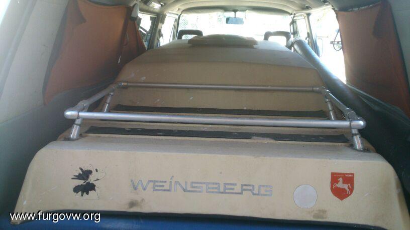

Cuando este techo lo quitaron de su antigua furgo estaba puesto fijo,tengo las chapitas para anclarlo al techo,
pero no es la idea(por ahora).
Para anclar las bisagras y los hidráulicos al techo hay una parte de fibra más ancha de espesor que es donde atornillare
los herrajes antes mencionados.Ahora,que tipo de bisagras?hidráulicos?
