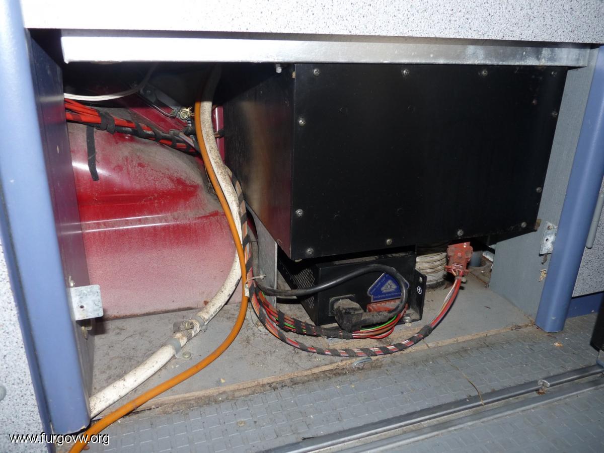

He seguido hacia la nevera. he desmontado la madera de debajo y me encuentro con el ¿transformador?¿inversor? (nunca me he sabido las palabras tecnicas) que recibe los 220 y los pasa a 12V, lo he desenchufado, sin resultado. Sigo hacia el cajetín negro (cerrado con 12 tornillos) donde deben estar las tripas de la nevera... le desenchufo el único cable que veo, y bingo! ahora el fusible no chisporrotea, y si lo pongo la luz sigue funcionando... así que imagino que el problema está "ahí dentro"
Ya metido en faena, pienso en abrirlo y mirar (a ver si hay alguna flecha parpadeante que diga "el problema está aqui") pero al quitar los 12 tornillos la tapa ni se mueve...
¿Me he perdido algo o es que la trato con demasiado miedo? ¿Una vez quitados los tornillos puedo abrir ese cajetin sin más o hay algo más que hacer? ¿Merece lapena abrirlo... quiero decir... hay algo que un novato pueda probar ahí dentro?

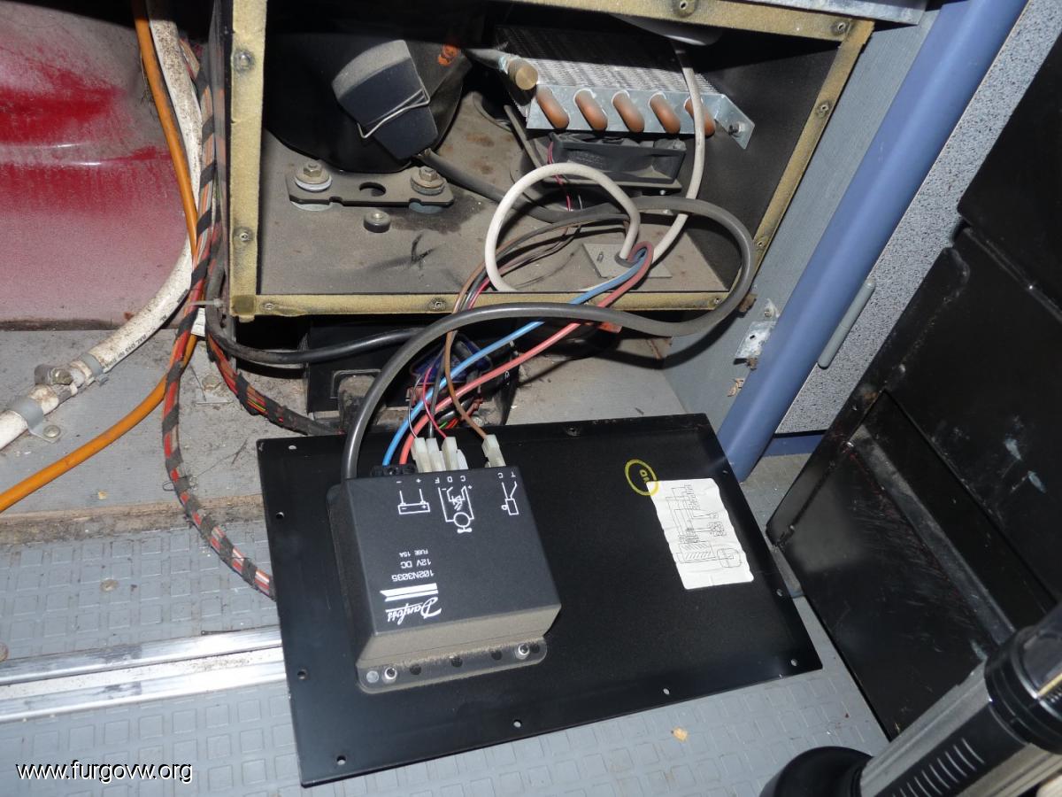

Me respondo a mi mismo... era miedo. Viendo que en el foro nadie hablaba de ningún paso extraño tras quitar los tornillos, he decidido claver bien las uñas y estirar (bueno, un poco de palanca con un destornillado me ha ayudado).

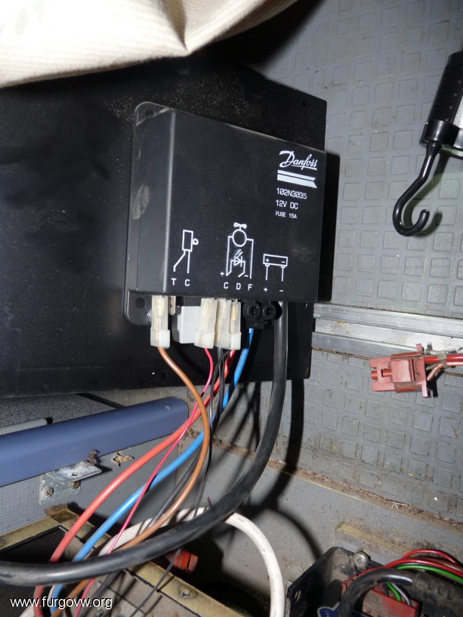

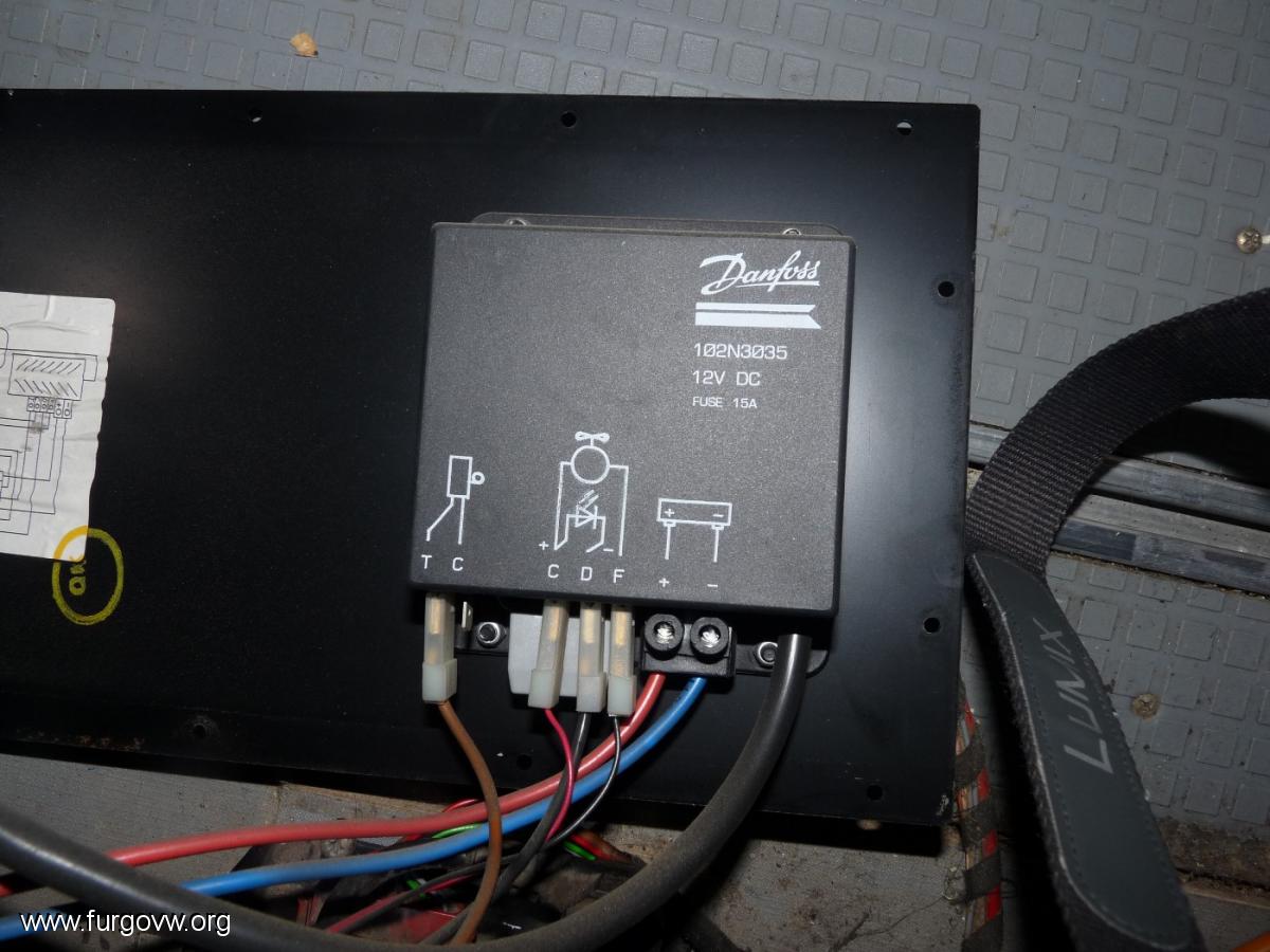

Una vez abierta veo una caja negra a la que llegan 4 cable finos con pinta de ser de control, 2 cables más gordos rojo y azul, con pinta de ser la alimentación, y sale otro cable gordo negro, que va hacia la mecánica del frigo... acaba en un conector gordo fjado con un alambre...  El controlador viene etiquetado como DAnfos 102N3035 (12V DC FUSE 15A).
La situación es que si conecto elcable de alimentación del frigo, cortocircuito. Lo enchufo y quito los cable finos... ningún resultado. Quitar los de aliomentación -rojo y azul- no me daría ninguna pista (verdad?) y el gordo que va al frigo no me he atrevido...
¿Tengo manera de ver si el corto está en la danfoss o en otro sitio? ¿Sustituir la danfoss es muy caro? ¿Donde se puede conseguir?

Bien, aqui van las fotos...
antes de abrir la tapa negra:
Tras abrirla:
Placa de control:
"motor" del frigo:
El "FUSE 15A" entiendo que es el fusible de detras del asiento del conductor... es el que se me ha fundido y que cuando sustituyo hace que todo se apague... así que mi duda es como decidir donde está el corto... ¿En el control? ¿En el "motor"? Lo mas claro me parece quitar el conector que va desde el control al motor del frigo... ¿se puede quitar sin problemas?. ¿Puedo abrir el control para echar un vistazo o ya no hay nada que ver en él...? ¿alguna idea?

Primero yo intentaría:
Desconecta el cable negro del la letra D, marrón del la letra T y prueba a ver si salta el fusible.
si sigue saltando:
vuelve a conectar los cables anteriores y desconecta C y F  prueba a ver si salta el fusible.
si sigue saltando:
vuelve a conectar los cables anteriores y  mira aver si la carcasa  azul que llega al compresor se puede soltar, tiene un alambre tipo filtro de aire, si lo sueltas llegas a los terminales.
tira una foto y desconcerta y prueba a ver si salta el fusible.
Si en algún caso anterior no salta el fusible para y comentas.

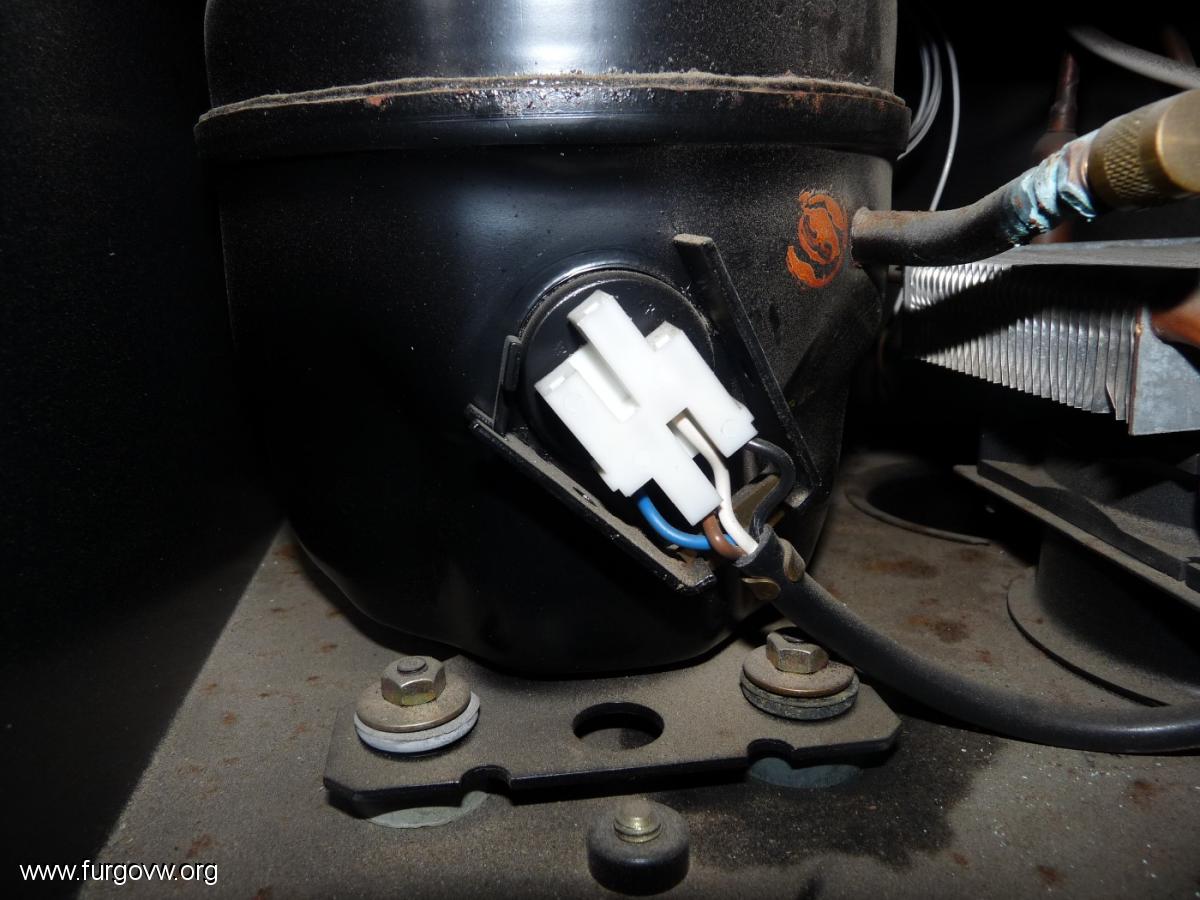

Visto hasta donde había llegado y con las indicaciones de bluevan (muchas gracias) decido quitar el cable que va entre la controladora y el compresor...

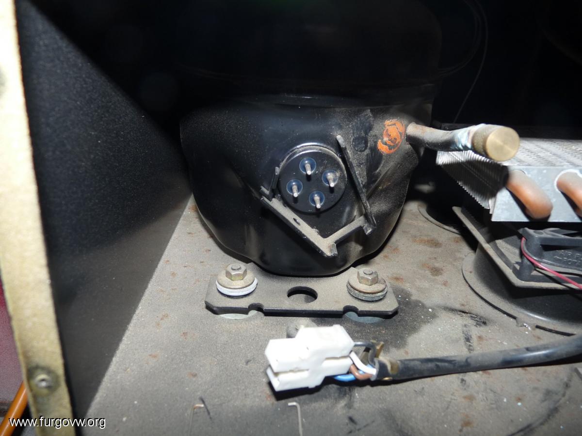

aparto el alambre y cae sola la carcasa de plástico... con lo que queda a la vista lo siguiente: (lo dcoumento por si alguien se encuentra igual que yo... ya imagino que los "seniors" no necesitáis tanto detalle)
retiro el conector y... ya no hay corto!!!
Solo por hacer más pruebas cojo un multimetro y compruebo que entre los 4 pins que se ven (ver foto) hay continuidad entre todos ellos!! (2 a 2, claro)
Llegado este momento lo que me pasa por la cabeza es...
- ¿Queda demostrado que tengo un corto en el compresor? ¿O lo que he hecho no lo demuestra?
- ¿Es normal que haya continuidad en los 4 pines?
Tengo una batería portatil para hacer pruebas... ¿puedo dar 12V a 2 pines y arrancar manualmente el compresor para ver si funciona...?
Y sobre todo... acepto ideas!!! (porque imagino que cambiar el compresor significa frigo nuevo, no????

Julio 04, 2013, 14:30:19 pm #13 Ultima modificación: Julio 04, 2013, 15:07:12 pm por bluevan
Se puede comprobar el compresor si quieres, en el hilo que te comente indican como hacerlo.
Pin 1 posición reloj 2:30
Pin 2  posición reloj  11:00
Pin 3  posición reloj  5:30
Pin 4 posición reloj  8:30.
Resistencia entre terminales 1 y 2 es 0.2 ohms.
Resistencia entre terminales 4 y 3 es 0.2 ohms.
Resistencia entre terminales 2 y 3 es 3.5 ohms.
Si tiene continuidad, es normal en si es un motor de inducción y las bobinas de hilo de cobre unen los terminales.
En pruebas de otros compañeros dan otros valores de resistencia, no te preocupes son aproximados y depende del bobinado del compresor.
este ultimo paso déjalo pendiente,por no utilizar la centralita en vació.
El problema, puede estar en la salida de la centralita, mide también tensiones con el en marcha entre terminales, igual que en el compresor.
