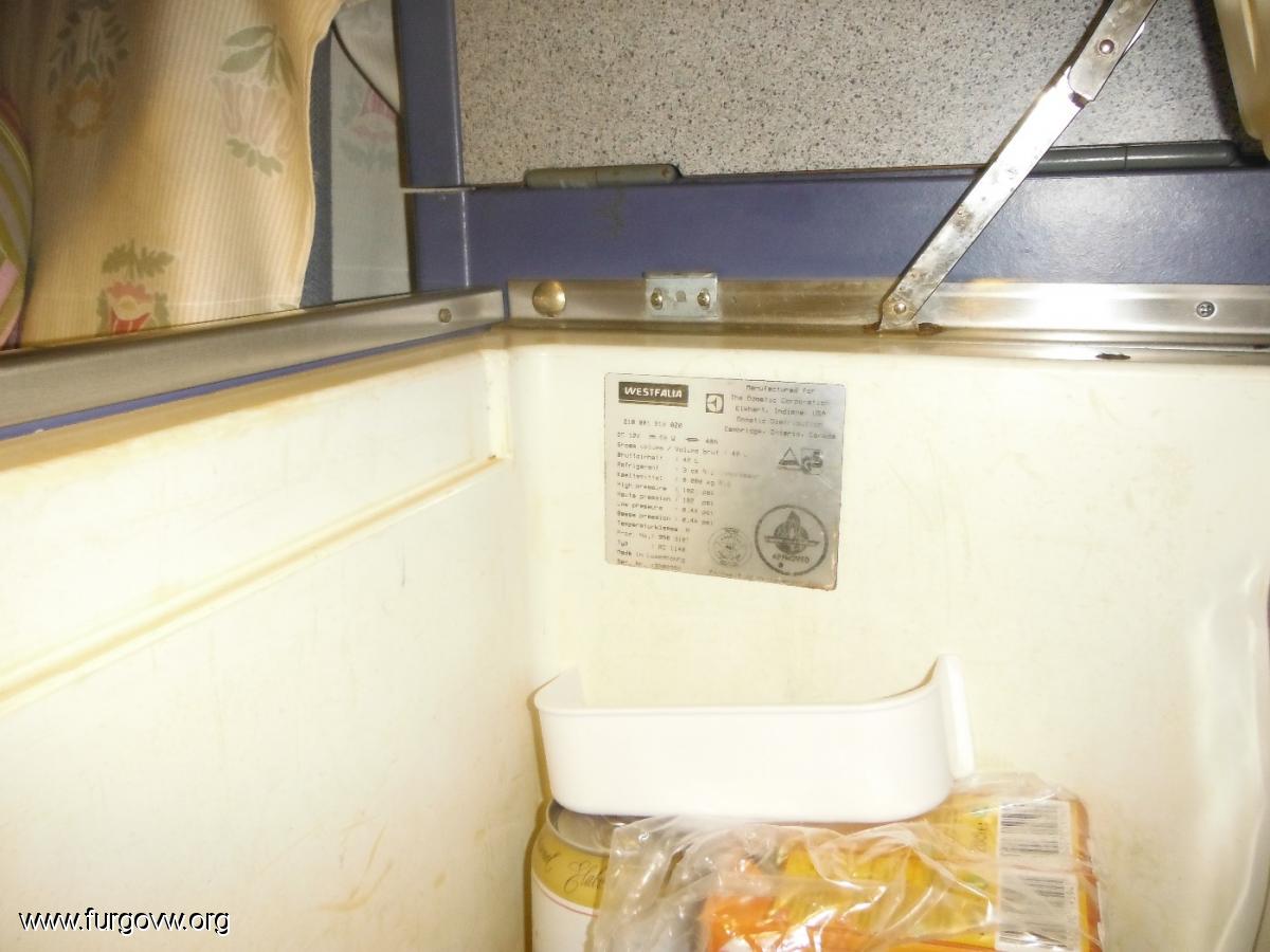

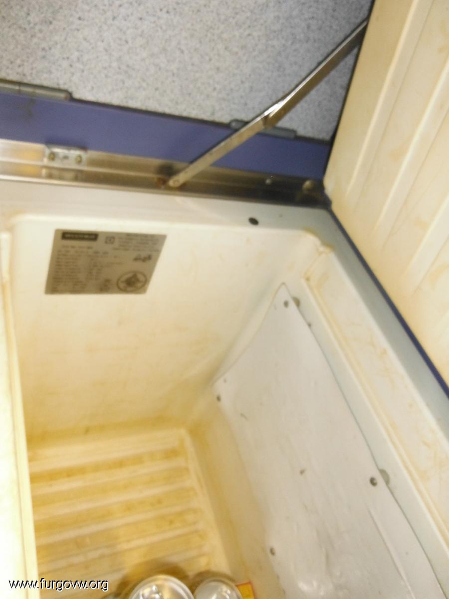

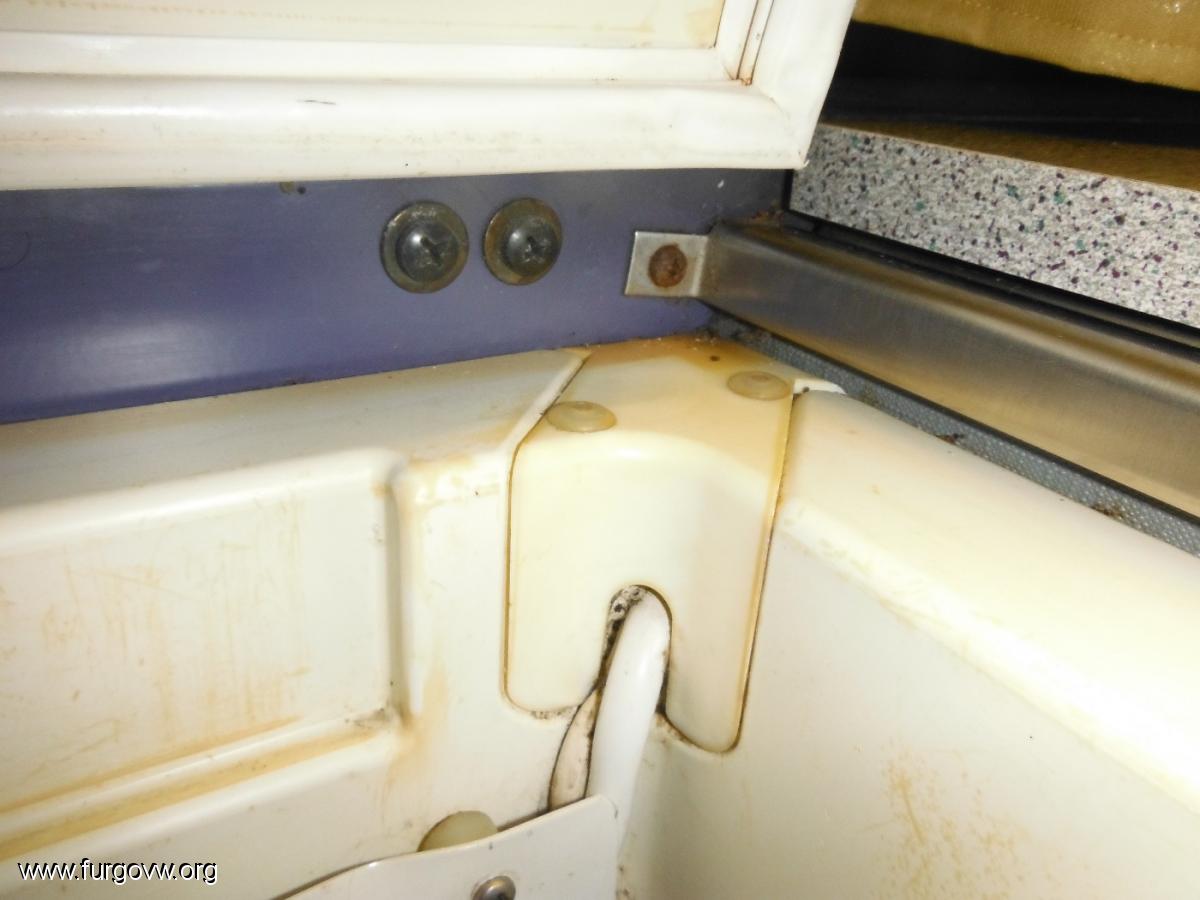

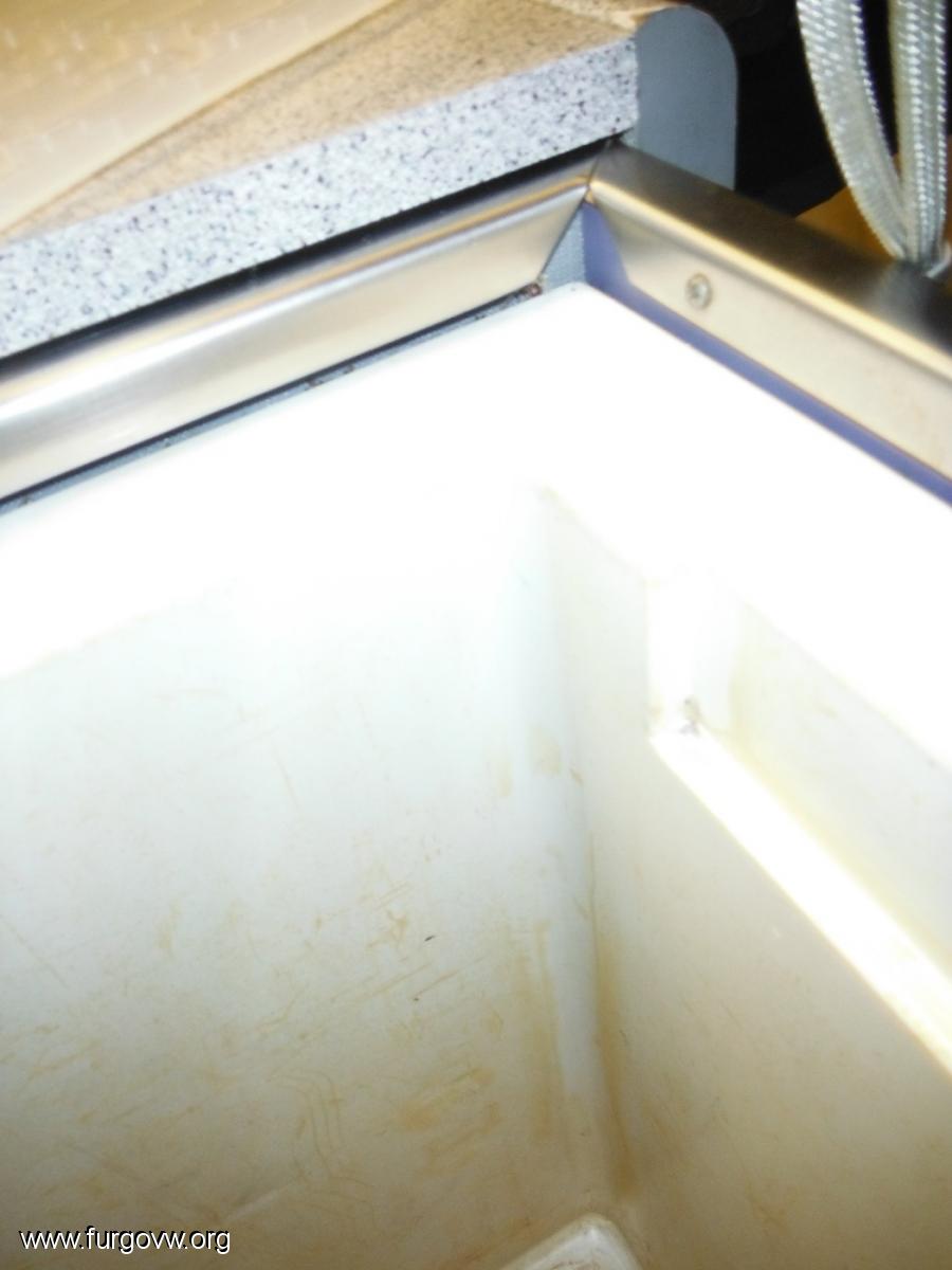

Pon alguna foto del frigo, con la puerta abierta y que se vean los laterales, es solo por probar.
Obeluix
Bluevan... no se exactmente que quieres ver así que ahí va una rsitr de fotos... a ver si acierto...
Interior Izda:
Interior dcha
Esquina derecha (detalle sensor)
Desde dentro hacia armario
Desde dentro hacia cocina
Tú diras si valen o quieres otro detalle...
Lo primero que se me ocurre es quitar la varilla metailica (parece facil...) pero ¿basta con eso?

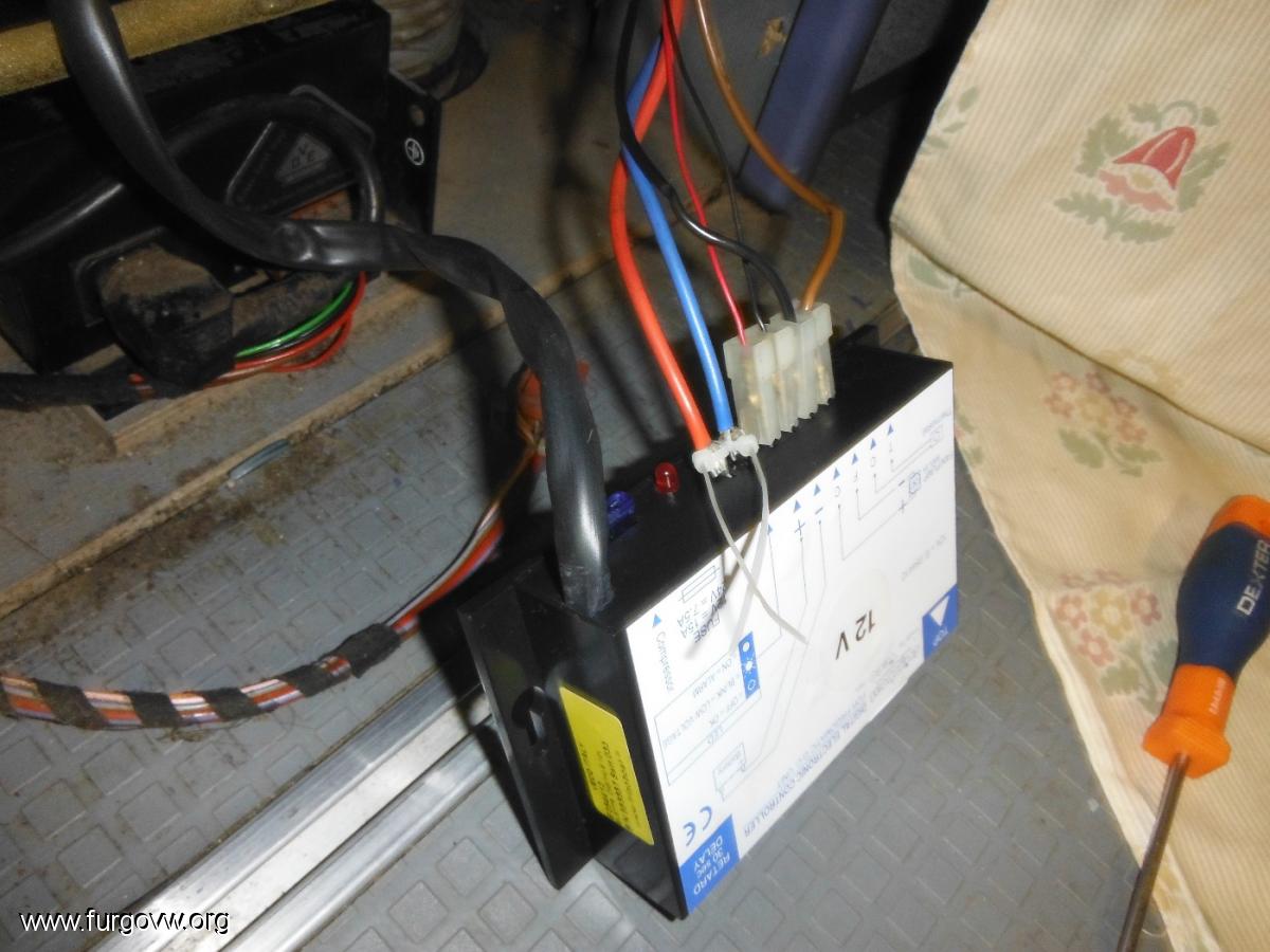

Bueno, señores bluevan y Cuyiko25 han conseguido algo que todos los que me conocen consideraban directamente imposible... que yo repare algo!!  .ereselmejor. Mi frigo enfría!!  .baba

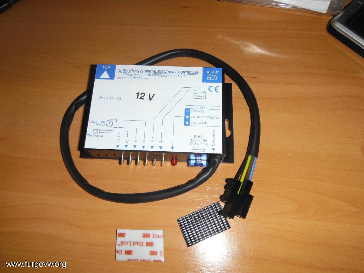

Por si alguien más está en las mismas... pongo fotos del final de proceso, pero ha sido cambiar el módul y ponerse a funcionar (hombre de poca fé... si llegas a hacer caso desde el principio, más cerveza fresca hubieras tomado...)
Este es el modulo tl como me ha llegado:
nótese el detalle del velcro... así los vago como yo no necesitamos andar taladrando metal...

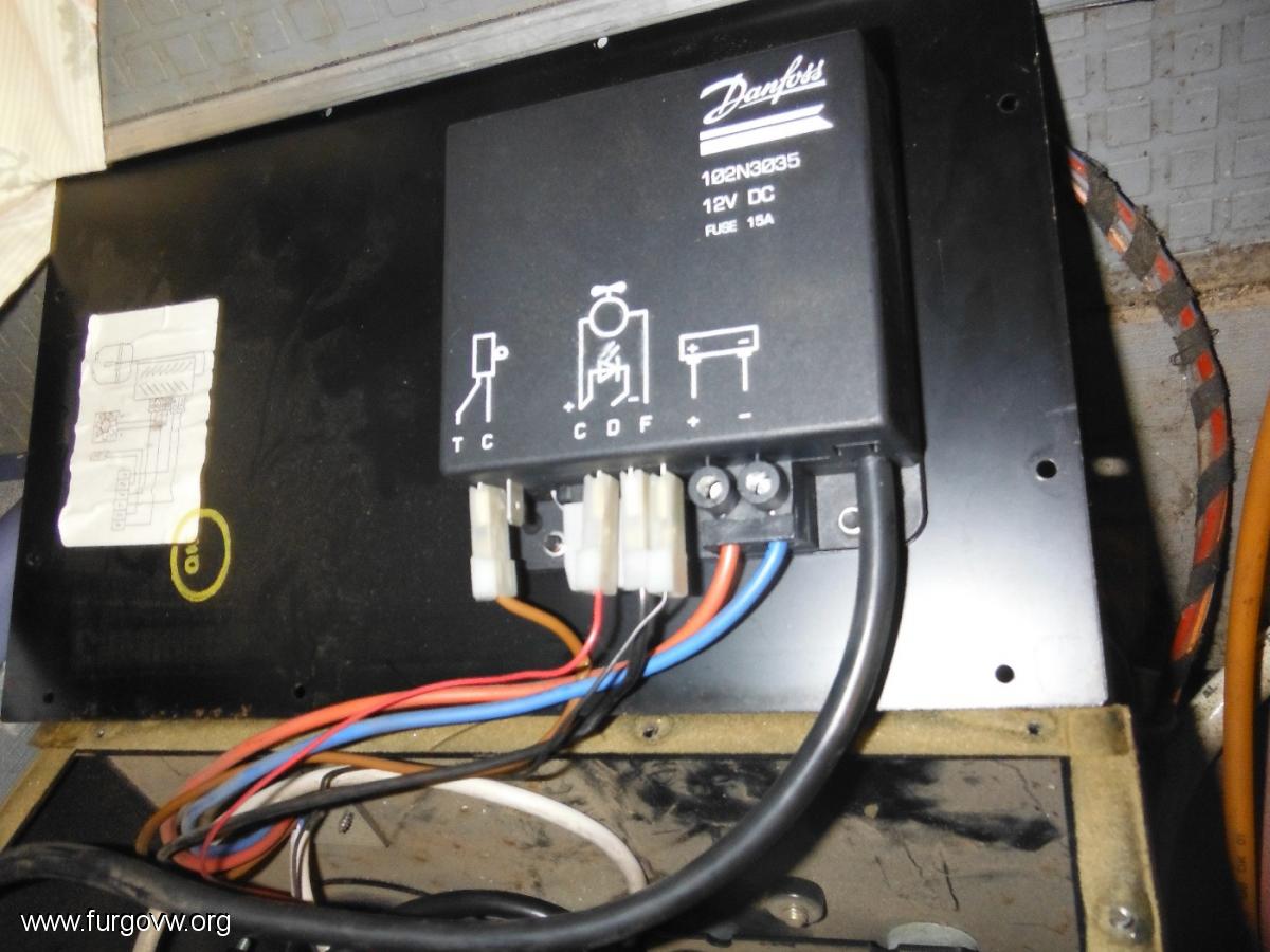

este es el cableado del módulo danfoss... el que voy a sustituir...
Y así se cable el nuevo módulo (atención, en la foto está boca abajo... pero hay que ponerlo de pie para que funcione...)
Algún observador dirá... ¿Y las bridas? Si os fijais en mi modulo hay 4 cables "con capuchón" y los otros 2 estaban en una regleta... salvo que alguien me diga de donde puedo sacar "capuchones" (conectores) compatibles... ha sido la mejor forma de sujetarlo que se me ha ocurrido. Si se me mueves ya pensaré en soldar unos cables a los conectores y ponerle una regleta o algo...
Pero con eso el frigo se ha puesto a funcionar y el corto ha desaparecido.
