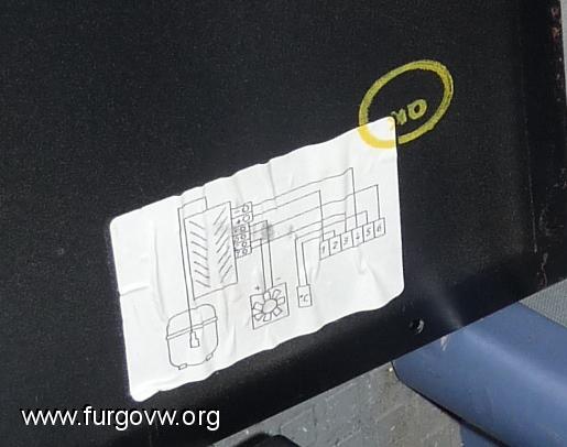

Puedes poner una foto del esquema que se ve a la izquierda de la caja del controlador?
Obeluix
Hola FERSA...
Con la de fotos que he sacado y me pides lo único que no se me ha ocurrido sacar...
Te mando una ampliación de una toma general... espero que sea suficiente... si hace falta, en cuanto pueda saco un primer plano...
si sirve, perfecto, si no... ya sacaré otra.
Gracias...
