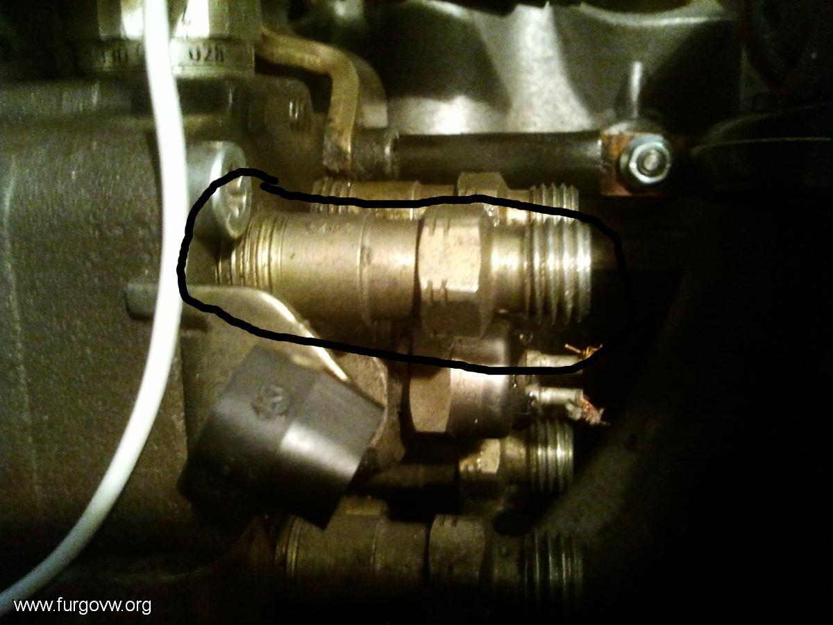

estos son los rácores de impulsión o reaspiración ¿los desmontaste y aún así la salida que fallaba seguía sin mandar gasoil?

ok, muchas gracias! los racores que van de la bomba a los inyectores los desmonte dejando la bomba sin ellos a ver si escupen y lo hacen todos menos uno que estara tupido.. la mezcla de gasoil y gasolina la meto por el tubo de entrada o el de retorno? y lo dejo un tiempo ahi metido o doy a la bomba namas hacerlo? ha lo estoy haciendo con jeringa, que puedo pasarme de presion y fastidiarla?? graciaaaaas
méteselo por el de entrada y dale de vez en cuando a ver si desatasca también puedes meterle limpiainyectores, hay unos botes que se conectan directos a la bomba ... si le das a la válvula de presión y te pasas de presión te cargas la bomba  :roll: ... si quieres arreglarla con garantía se la mandas a un bombero ;D ya te digo que todo lo que hagas puede hacer que te la cargues si esto no lo tienes claro para y se la llevas a un bombero

frangev
asi es como tengo la bomba sin los latiguillos metalicos y escupen todos menos el que me marcaste en negro en la foto justamente.. ;D , provare a meter el gasoil y gasolina a ver que pasa.. como es lo de darle con la llave para no fastidiar la puesta?? lo del bombero bufff son muy caros, mas desmontarla de ahi etc.. se me hace muy dificil, creo que antes sacaria el motor al ibiza que tengo funcionando y se lo pondria, aunque me lleve mucho curro me ahorro dinero que no estoy pa muchos gastos.. lo de girarlo con la llave sera enganchar una carraca a una polea y tirar como para apretar y asi va girando todo? y si es asi la bomba chupa igual?? gracias!

en lo de los "rácores de impulsión", me refiero a que desenrosques la pieza que te remarqué entera (la que te falla) no que desenrosques únicamente los latiguillos... simplemente va roscado al cuadrado negro, hay que tener la precaución de que no se caiga el muelle y resto de componentes que lleva dentro para que veas cómo van colocados, lo desmontas, limpias y vuelves a colocar como estaba, .. ah!!! y  marca el roscado con tipex antes de quitarlo para después saber hasta donde apretar el "racor de impulsión"

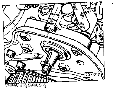

sacas la correa, quitas el tornillo del chavetero y extraes la polea, resulta dura de sacar, unos golpes con una maza te ayudará,  luego los tornillos que fijan la bomba al motor...cojes la otra bomba la introduces en la misma posición que la otra, colocas los tornillos pero no los aprietes del todo, haces coincidir el chavetero con una marca que hay en la chapa, es esta...

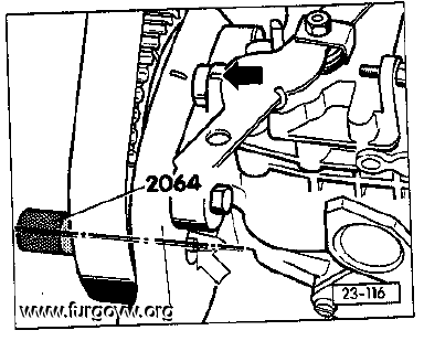

luego colocas la polea y colocas en sus marcas e introduces un útil como el 2064  y aprietas tornillos
