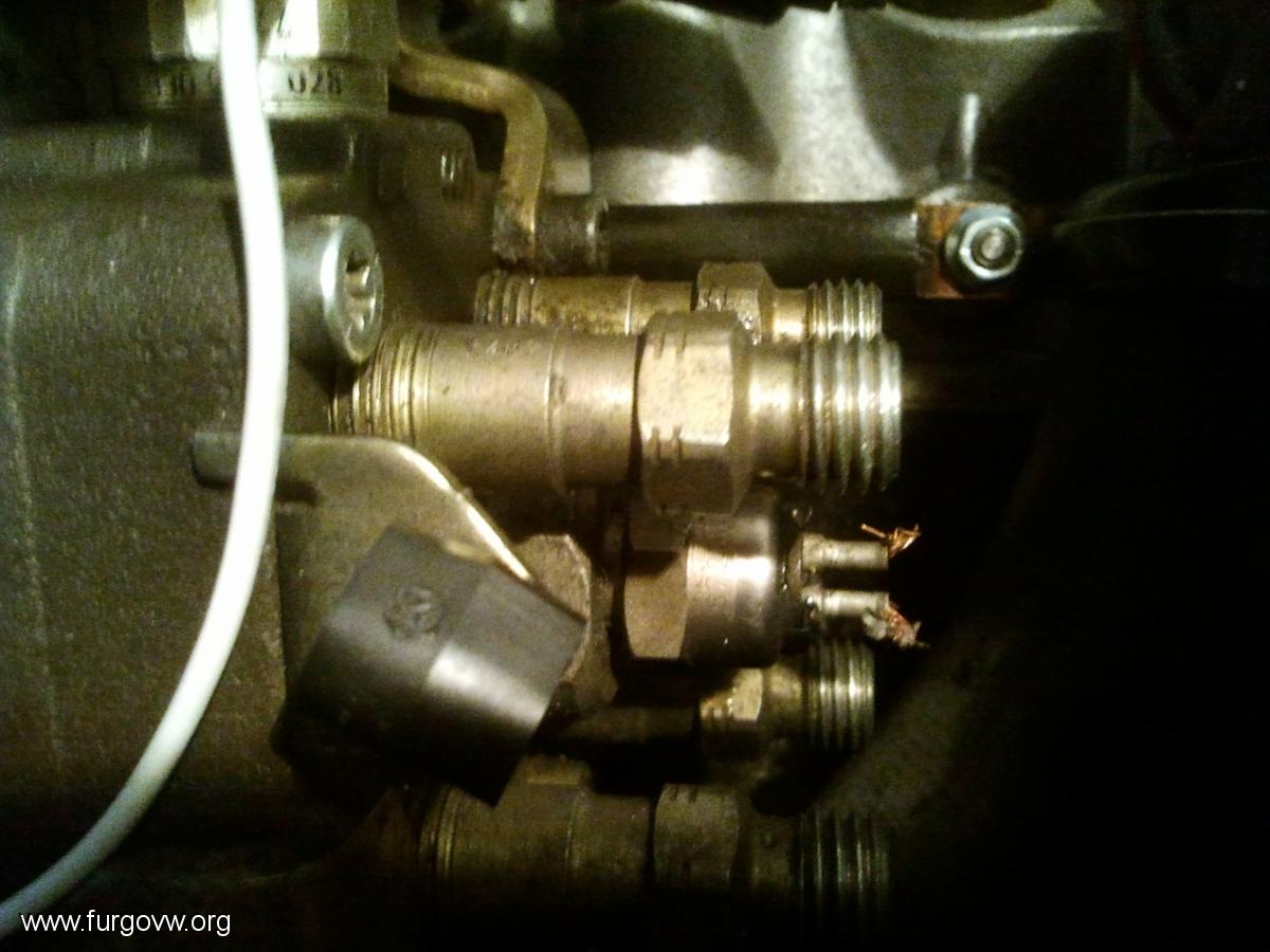

hola! vereis necesito ayuda, pues tengo un problema, mi t3 lleva un motor 1.7d y lo he cambiado por el motor de un cordoba 1.9 1Y, he cambiado todas las piezas necesarias y esta montado en la furgo ya, el problema es que la bomba inyectora es diferente en conexiones... la del 1.7d lleva un conector para un cable  y la del 1Y lleva en el medio de las cuatro tuberias que van a los inyectores un cable doble que sale mientras el del 1.7 va una tuerca no lleva cables, el 1y encima de estos conectores lleva un modulo negro del que sale un conector que no se donde iria en el coche encajado , la cosa es que la furgo tira la puesta y no arranca, ni siquiera ves que suba el gasoil por la tuberia, que puedo hacer???? tengo la furgo sin poder arrancar por culpa de esa bomba .panico

Hola frangev. El modulo negro es lo que llaman inmovilizador, vamos que no arranca sin eso. Hay que destruir el encapsulado y llegaras a la valvula de pare. Es la electrovalvula que da paso al gasoil hacia los inyectores. El otro sensor ni caso. Me paso lo mismo que a ti, hasta que vi la luz al final del tunel!!!! Me calente la cabeza con el sensor de altitud, con el sensor que regula el avance, al final con conectar la valvula de pare arranca y punto, lo mas facil del mundo!!!

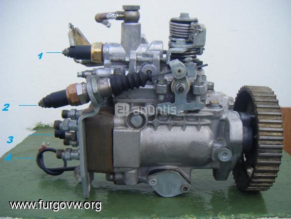

ahi enmedio esta lo que tu tienes un tapon. Ese creo recordar que era el avance de la bomba, que un genio de las bombas de gasoil me indico que habia que conectar!!!! (como internet es un mundo, descubri que no hacia falta).
En esta ultima ves marcado el:
1-valvula para la altitud. Con electronica va automaticamente. En nuestro caso desconectada.
2-es el ralenti para cuando esta fria, o lo que se llamaba antiguamente el aire. Yo lo llevo desconectado.
3-regulador de avance. Desconectado. Con electronica tiene sentido. Al calar bien la distribucion la primera vez ya no te hace ninguna falta.
4-salen dos cables, ahora mismo no me acuerdo pixa, pero desconectado tambien. Solo debes conectar tu cable de 12v a la valvula de pare. Pero para eso primero tienes que verla. Yo me pelee con la radial y un taladro, al final salio!!!!  Te dire que la valvula de altitud, y la del arranque en frio se podrian conectar. Es mas, aun despues de 12000 km tengo la duda de si conectar o no la de altitud, ya que esta recircula mas o menos gasoil, dependiendo si tiene 12 v o no. Y por ultimo decirte que solo con un cable conectado he ido a holanda y he vuelto sin problemas, asi que conecta la valvula y lo demas a tu gusto.

ok! asi que tengo que destruir el mazacote ese negro que tiene el conector no? ya antes mire una bomba que tengo desmontada igual que esa y en mi desesperacion rompi un poco de la tapa para ver si encontraba algo y veeia como resina  y nada mas, asi que si elimino todo eso me queda como otra bomba de las normales?? pongo ahi el cable y listo? dios si es asi mil  gracias, te devere una cena! .palmas
lopeixet
La tapa negra hay que romperla, despues de la resina hay una especie de collarin metalico,  va cogido con dos tornillos, pero para aflojarlos te va a costar un poco ya que no tienen cabeza. Hasta llegar a la valvula, solo es conectarle el positivo que ya tienes. Esa valvula al alimentarse 12 v sube por magnetismo, entonces pasa el gasoil. Es facil, pero si no lo has hecho nunca a veces se hace un mundo. Suerte compi!!

el 3 es un sensor de rpm sin la unidad de control no te hace falta, igual que el 1, tampoco son imprescindibles ... el 4 es  el avance, yo le metería un cable con 12v con un interruptor controlado desde el puesto del piloto para darle al arrancar en frío , al 2  se le pone simplemente un cable 12v de contacto, en frío te acelerará el ralentí, a este no hace falta ponerle interruptor se corrige él solo con la temperatura, así te queda fina-fina  ;D
