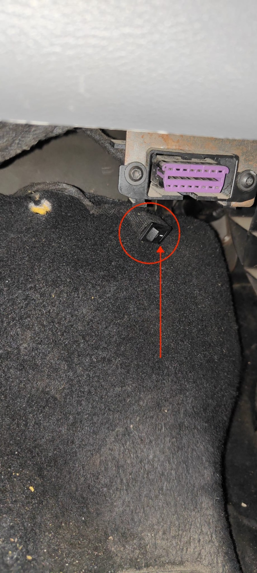

Resubo el tema, porque ahora que hace frío y hace poco que tengo la furgo una VW T5 2009, veo que tengo un webasto thermo top C.
He visto que tengo debajo del salpicadero un interruptor, que yo pensaba que era para desactivar el arranque i que no me robaran la furgo. (lo pregunté hace tiempo en otro tema) pues resulta que después de leer este tema, veo que es un interruptor que activa y desactiva el webasto.
Pero solo lo activa y desactiva.
Lo se porque he enchufado el VAGCOM y para acceder al modulo 18 que es el de "AUX. Heat", tengo que tener encedido ese interruptor.
Entonces he pulsado el test del AUX.HEAT y ha empezado a bombear, i clack, clack, y se ha emepezado a oir un ventilador bajo el coche.
Luego he tenido como 10 min i la temperatura del sistema de refrigeracion ha subido a 90º y si encendia los ventiladores del habitáculo salía aire caliente.
Todo este rollo me lleva a deducir que tengo un Webasto ThermoTop C, que funciona, pero que solo se activa por el test del VAGCOM, o si estuviera la temperatura exterior bajisima.

Si ya tengo un interruptor que le de corriente, podría ser este el que me permitiera tener ya la 'preinstalación' para poder instalar el kit famoso para tener estacionaria controlada manualmente.
Mi fugo NO tiene Climatronic.
Porque claro ahora para que se enciendan los ventiladores del habitáculo debo poner la llave y girar (no encender, pero si girar para dar xixa )
Gracias por vuestras opiniones e ideas.
Un Saludo.
cuv
Te hará falta el kit para poder puentear los cables y que te tire de la batería auxiliar, con el kit solo la puedes programar indeterminado número de veces y solo 1.5h máximo creo. A estas alturas y costando una calefacción homologable unos 200€ creo que no merece la pena hacer uso de la thermo top, a nonser que quieras usarla para tener agua caliente
windymarket
Cita de: cuv en Enero 24, 2025, 20:47:44 pmTe hará falta el kit para poder puentear los cables y que te tire de la batería auxiliar, con el kit solo la puedes programar indeterminado número de veces y solo 1.5h máximo creo. A estas alturas y costando una calefacción homologable unos 200€ creo que no merece la pena hacer uso de la thermo top, a nonser que quieras usarla para tener agua caliente
Muchas gracias por levantar el post.
Pues la idea es usar la thermotop C, porque la furgo ya está homologada y ahora 200€ de una webasto i una nueva homologación no salen los números.
Si me funciona para dar calorcito a ratos en la furgo ya me basta.
