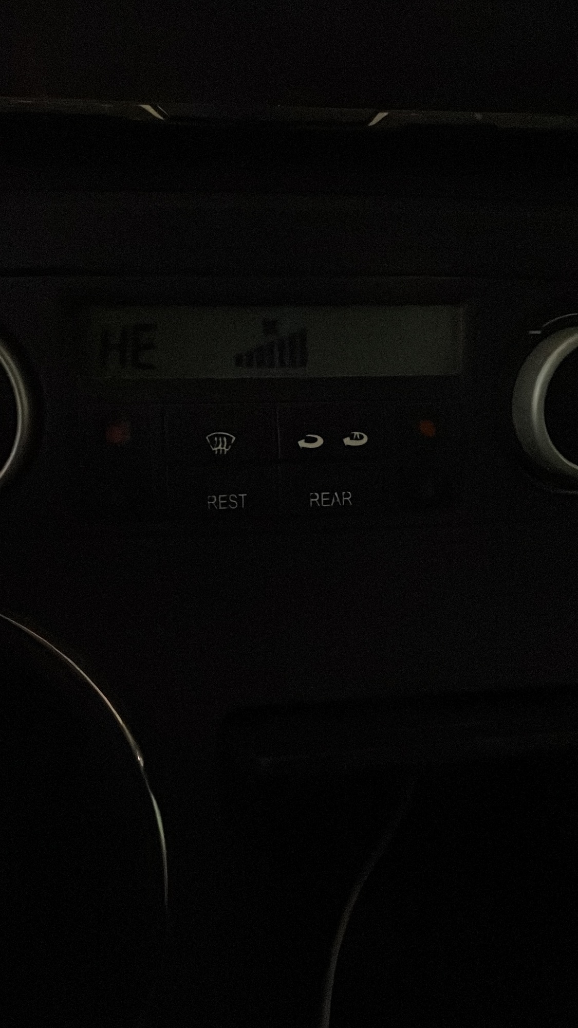

Muy buenas a todos, a ver si me podéis ayudar ya que me estoy volviendo loco, me compre una t5 multivan del 2005 en agosto y es la primera vez que voy a utilizar la calefacción, la mie tiene también la Webasto termo top C y tengo el controlador cuadrado que va en el techo, ya me venía asi la furgo es de alemania.
El tema está la puedo programar a un dia a una hora concreot y se me enciende 10, 20 o 30 minutos pero no puedo poner mas tiempo, y me dicen que si que se puede.
Tiene para programar 5 fechas pero en teoria solo se puede activar una a la vez y claro se enciende 30 minutos y ya, hay alguna manera de ponerla fija o ponerla mas tiempo?

Deberías poder ponerla un máximo de 120 minutos, es el tope de la que viene de serie en las T5 de Alemania, Bélgica, etc. La mía es de 2007 y funciona así.
cuv
llevas segunda batería? los 120 min son par que no te quedes tirado. si quieres usarla sin limite tendrás que pillar un convertidor de señal can-bus, creo que por ebay hay alguien que los vende para que mande una señal continuada y puedas saltar esa limitación, eso si necesitaras segunda batería y poner un relé para comandar los ventiladores de cabina desde la batería aux

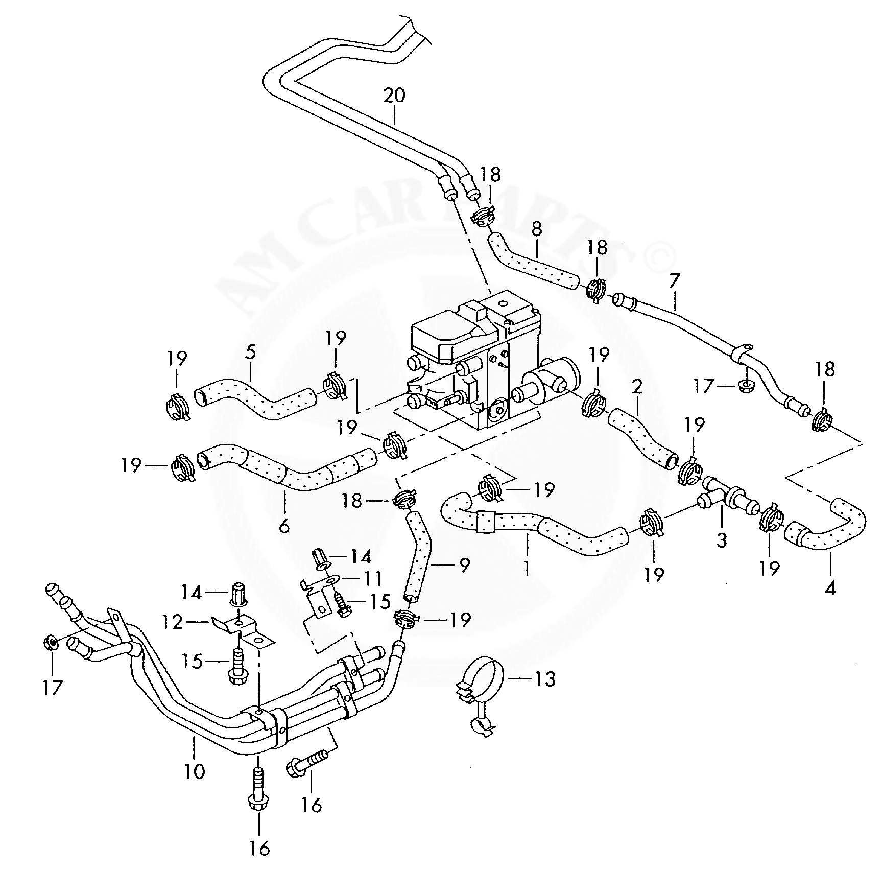

Tengo una duda que me trae por la calle de la amargura. Resulta que con el frío que está haciendo, algunas mañanas antes de ir a currar, arranco la termotop de la multivan para templar un poco. Pues al de poco de arrancar y ponerme en marcha, me sale el chivato de falta de refrigerante. Ha habido varias veces que si he visto charco en el suelo, pero no siempre. Esta semana la llevé al taller, debía estar la zona inundada de refrigerante. La bomba estaba estropeada, me la cambió pero me sigue pasando lo mismo. Si arranco la termotop, se bebe el refrigerante. Alguna idea de que puede ser? Solo la termotop me dijo el mecánico que son 1200+IVA...

Me dijo el mecánico que al desmontar la thermotop, estaba el protector lleno de refrigerante. Además, solo pierde líquido cuando pongo a funcionar la thermotop; con la calefacción en marcha no pierde ni gota... Además, un par de veces ya vi que hacía charco de refrigerante justo detrás del asiento del conductor...
El intercambiador donde está? Para darle alguna pista más al mecánico
cuv
El intercambiador esta en el maletero en el lado derecho(copiloto). Normalmente aunque no pongas la thermo top a funcionar, creo que esta forma parte del circuito y el agua pasa por ella aunque no la enciendas. Lo único que cambia cuando la enciendes es que se pone en marcha la bomba que trae de refrigerante.
Te subo un esquema que puede ser de tu furgo del circuito de refrigeración de la parte de la thermo top. Los tubos de detrás (derecha imagen) van al intercambiador trasero del maletero y los de delante (izquierda imagen) al motor).

Lleva termostato el número 3 creo recordar creo que no siempre pasa por la thermo top
cuv
eso lleva termostato y cuando alcanza la temperatura a la que esta tarada deja paso de refrigerante. Si tocas los conductos de atrás después de un rato conduciendo están calientes.
puede ser que la thermo top este rota pero se me hace raro. Si ya le ha cambiado la bomba hay que descartar ese fallo. Pero por la thermo top pasa refrigerante casi seguro en uso normal sin que este funcionando.
Pero vamos si quitas todos los protectores plásticos y pones en marcha la furgo se ha de ver el fallo. Puede ser alguna junta de la thermo top, vamos lo veo una animalada cambiarla entera y menos a ese precio. LO que ocurre es que por aquí no se suelen ver mucho esos cacharros y los mecánicos no quieren saber nada.
En cualquier caso no se muy bien el funcionamiento interno de una thermo top pero se podría averiguar si al encenderla el agua pasa por ella a cierta presión y eso favorece la perdida que menciona y cuando esta apagada no.
