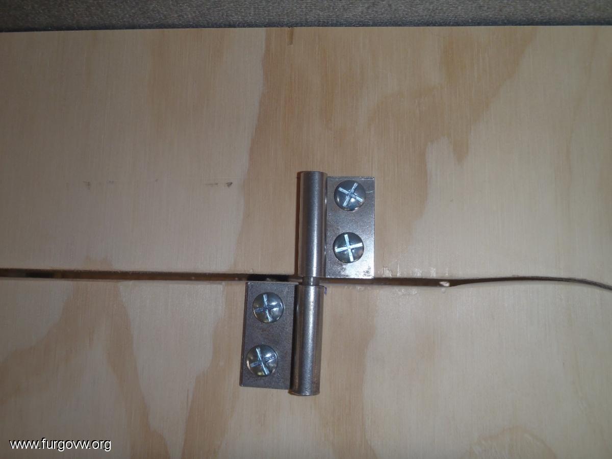

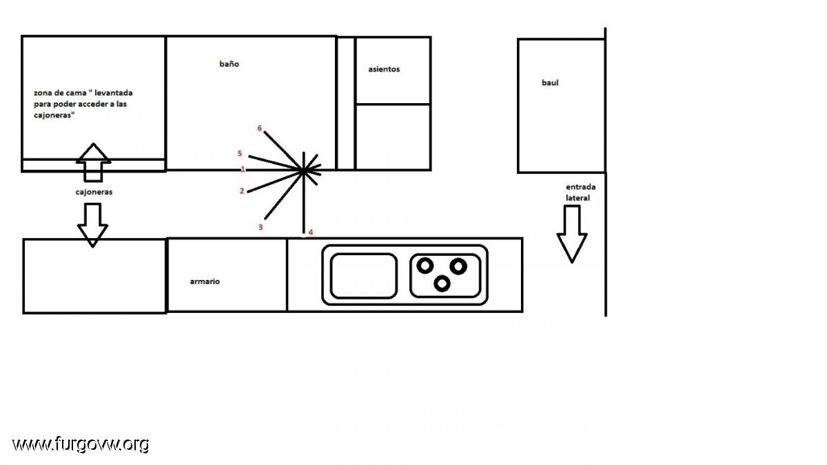

hola, voy a mirar de resolver la duda de la puerta de la ducha, os explico......
tenia pensado hacer la puerta de la ducha de tal manera que una vez que estirases para abrirla quedase tapando el pasillo que lleva a la cama o a los cajones de atrás, mas que nada para una vez que te duchas puedas salir abrir la puerta y poder cambiarte en la zona de la cama "o cajoneras".
cual fue mi fallo?? que cuando estaba plasmando en la madera las medidas que había cogido se me fue la castaña .panico hablando con el colega, con lo cual me puse a cortar.....
montamos el baño y ALA!!!!  .loco2 la puerta es mas grande de lo que quería, estampe mal las medidas y sufrí las consecuencias, esa puerta era demasiado grande para poder abrirse bien en el pasillo,  .loco1 pero a grandes males grandes soluciones, despues de darle al coco .malabares se me ocurrió las bisagras giratorias
que gano con esto?? gano en resolver mi equivocación y no gastar mas pasta y en la puerta que hace la función que yo quería poder separar la zona de "habitación" del resto de la furgo.
aquí veis una vista de arriba de la furgo y el movimiento que hace la puerta
1 - cerrada
2,3 - para abrir hacia afuera
4 - el tope para la separación para que puedas salir de la ducha e ir atrás a cambiarte o yo que se.....
5,6 - se habré hacia dentro, con lo cual puedes entras de los dos modos y como la ducha es de 80 x 80 vas sobrao para girar dentro.
uff espero aclarar vuestras dudas y si no ya subiré mas fotos o algún vídeo

   Hola Harry, tengo una incognita que me ronda el coco..! si la ducha mide 80cm  de ancho y la nevera 52 cm y luego sumamos estas dos medidas nos queda un pasillo de escasos 41 cm .. verdad ?? cuando se averia la nevera por donde la sacas ?? si tuvieras que hacer una eventual reparacion o cambio ..?  :roll: :roll: .panico

Hola karavan, preguntas como esta solo las hacen los expertos, esos que ya se han currado unas cuantas furgos con sus problemas del día a día, igual que tu colega ESERO, sois unos maquinas .ereselmejor
bueno, la nevera la paso perfecta por el pasillo, luego la giramos hacia la ducha aprovechando mi error de hacer la puerta tan grande, y mira tú por donde el hueco me queda justo delante, la nevera es pequeña creo que son alto 50x ancho 45x y fondo 52 más o menos, pero lo medire y te digo cosas

jaa jaaa jaa , para eso estamos para apoyarnos mutuamente, pero como mi nevera mide 60 de fondo y mi pasillo es de 53 pues tuve que recoger el baño hasta 65 de ancho, si no era imposible sacarla para averias y tuve que sacarla en verano por un problema de cableado que no respondia el automatico de arranque con el contacto del coche..!  :-\ :-\

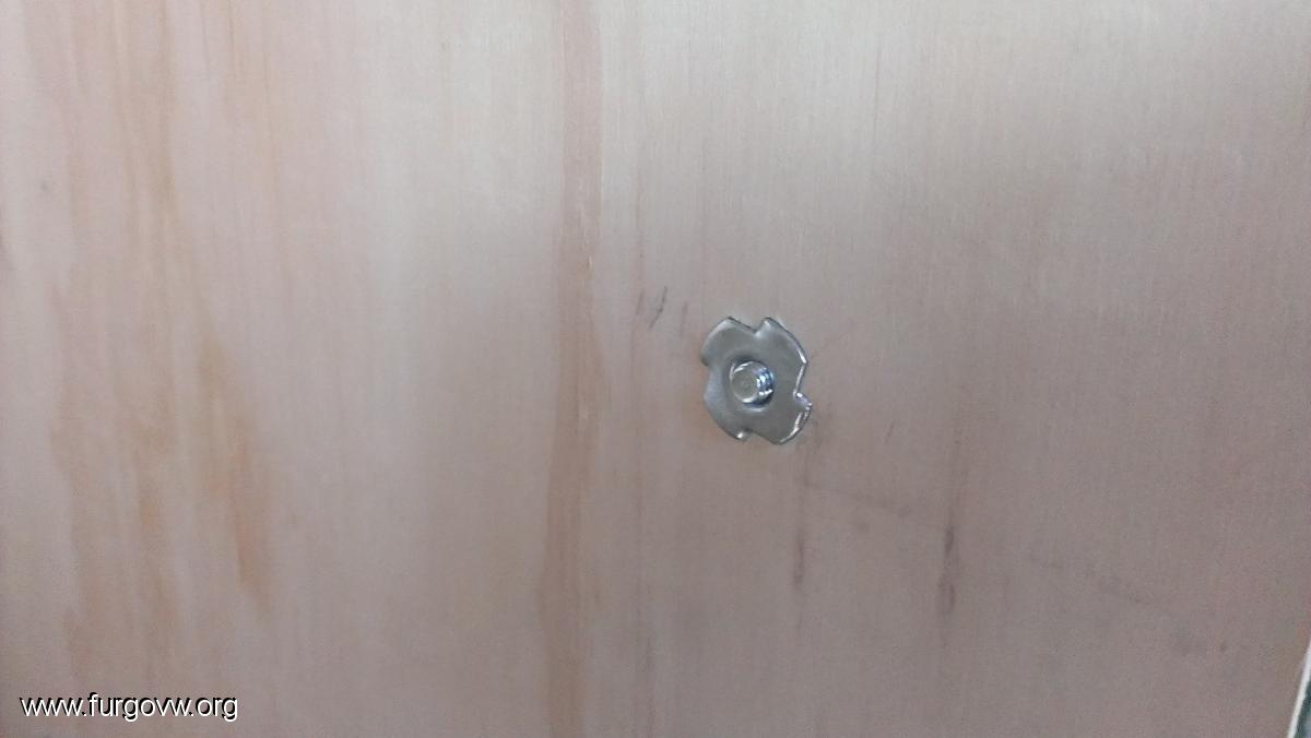

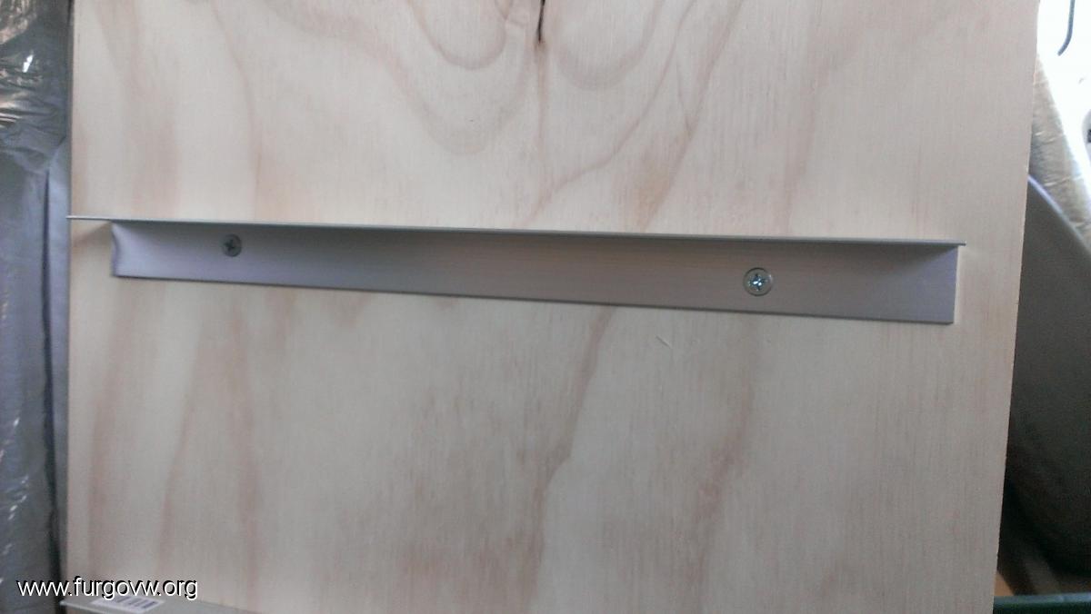

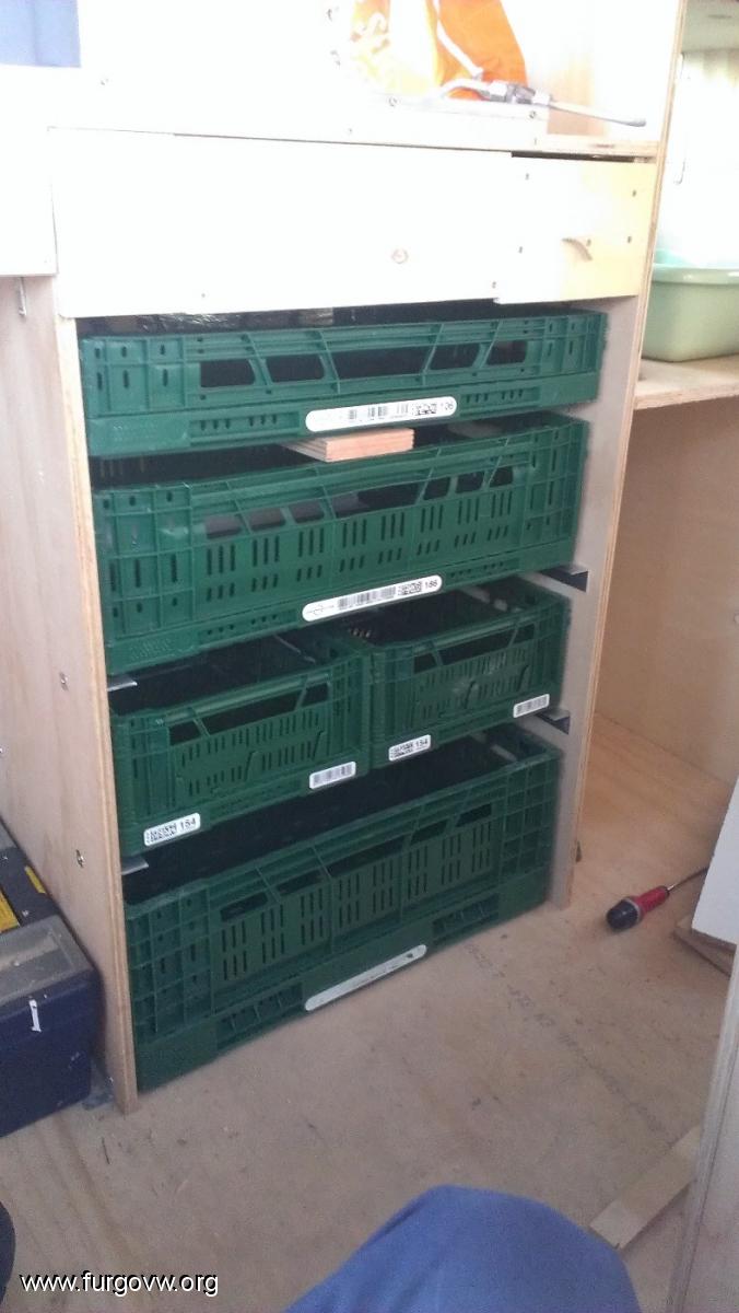

DESPUES DEL COMENTARIO DEl JAIJO, ME HE PUESTO A RECORDAR LO ULTIMO QUE HICE Y AQUI ESTA, UNOS CAJONES Y PROYECTO DE BAUL....
VI ESTOS CAJONES Y ME FUERON QUE NI ECHOS APOSTA, ME QUEDABAN JUSTOS EN EL HUECO DE DEBAJO EL FREGADERO.

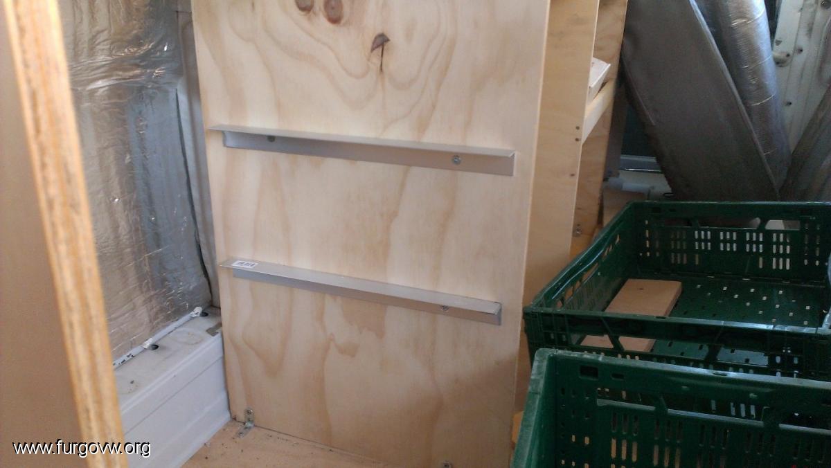

EL UNICO INCONVENIENTE ESQUE NO ME CABIAN LOS RAILES PARA SUJETAR LOS CAJONES Y SE ME OCURRIO ESTO
EN EL ULTIMO CAJON SI QUE LE PUSE EN LA PARTE DE ABAJO UNOS RAILES, Y VAN GENIAL  .meparto

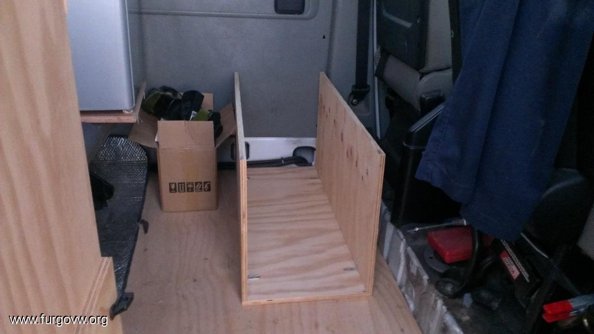

Y AQUI EL PROJECTO DE BAUL-CAMA

el jaijo
Ottia, que bien quedan ahi esos cajones, simplemente, una tablita roscada por el interior de la caja de fruta.... y cajon al canto
.malabares .malabares .malabares .malabares
kaanija
Unos cajones geniales.............y baratitos. Para que se vea que con poco también se pueden hacer cosas.

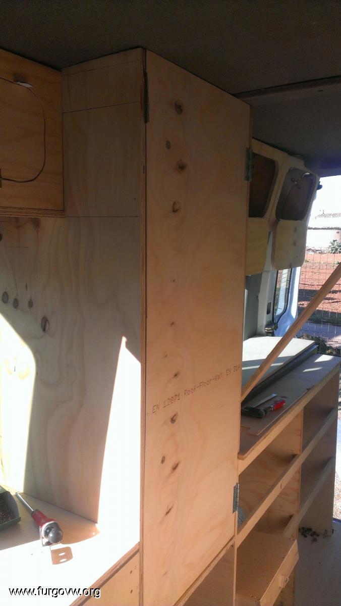

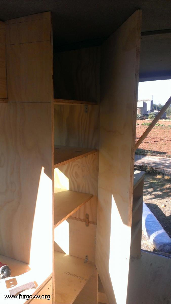

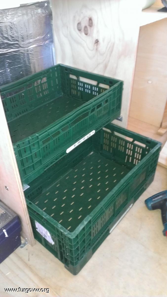

HOY DIA DE FIESTA A TOCADO CURRAR ALGO EN LA FURGO,  .loco2
PUES ESO, HOY E MONTADO LA PUERTA DEL ARMARIO, EL BAUL, QUE LO TENIA A MEDIAS DE HACER " Y NO ME ACORDE DE SACARLE  .fotografo" Y UNOS CUANTOS CAJONES.
VALGAME!!!!!  EL POR CUL..... QUE DAN LOS CAJONES DE LOS H........ .lengua2 .lengua2

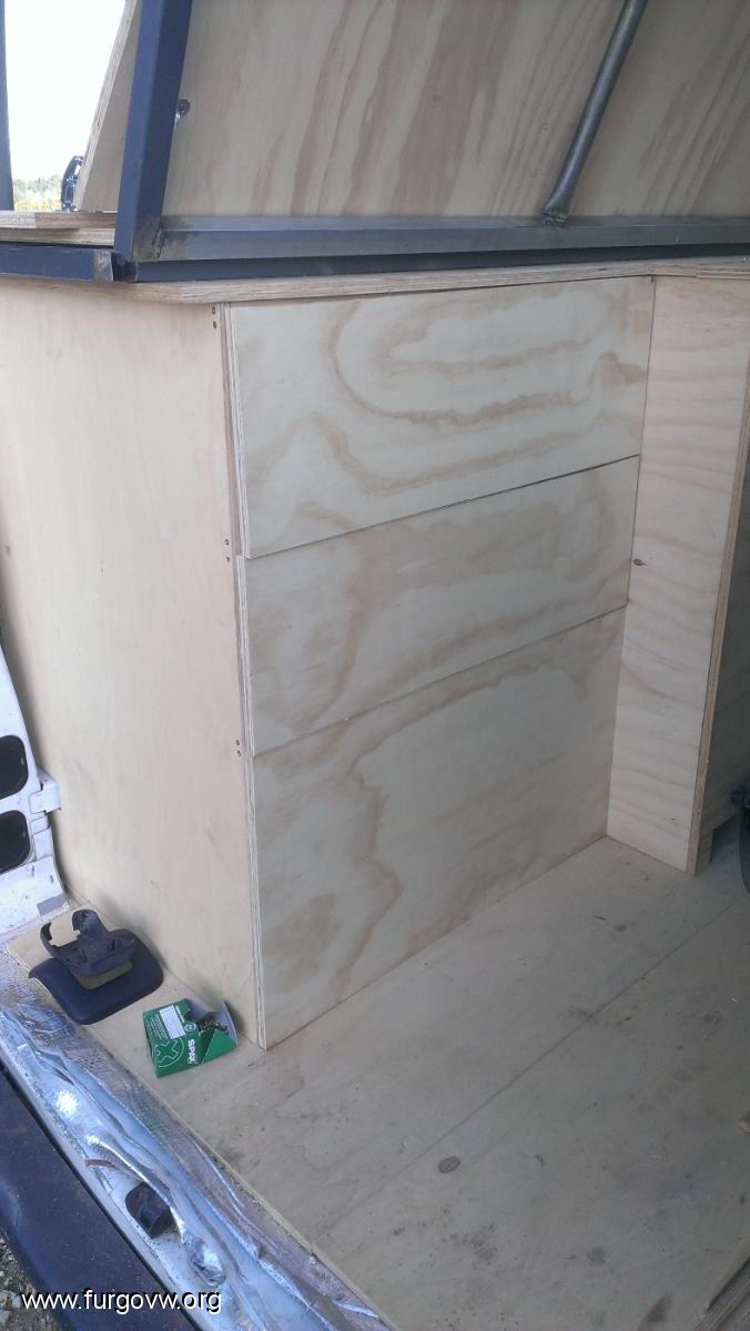

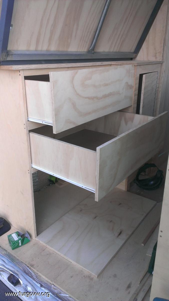

últimos progresos.........
rueda de repuesto fuera de la furgo.
cajones, falta los retoques para que acaben de cuadrar.
instalación del fregadero, algo raro pero es para aprovecharlo....
y por ultimo la claraboya..... madre que miedo, pero no a sido para tanto .palmas
falta el retoque del techo interior
ya me diréis vuestras opiniones que mas de uno me tratara de  .loco1, y con razón

ESERO
Muy bueno el portarruedas.  .palmas .palmas .palmas .palmas .palmas
Lo de la claraboya el primero es el que duele, ahora ya le haras todos los cortes que quieras sin temblar el pulso.  .meparto .meparto .meparto .meparto
Lo de las gabetas a mi me da la impresión de que tienes las correderas bajas de la parte de atrás, posiblemente haz medido desde el suelo y te ha engañado, mide desde la parte alta, en cuanto a si alguna latienes bien colocada desde el frente o bien tienes descuadrado los fondos, comprueba, puede ser por eso que te sobresale mas de un lado que de otro.
