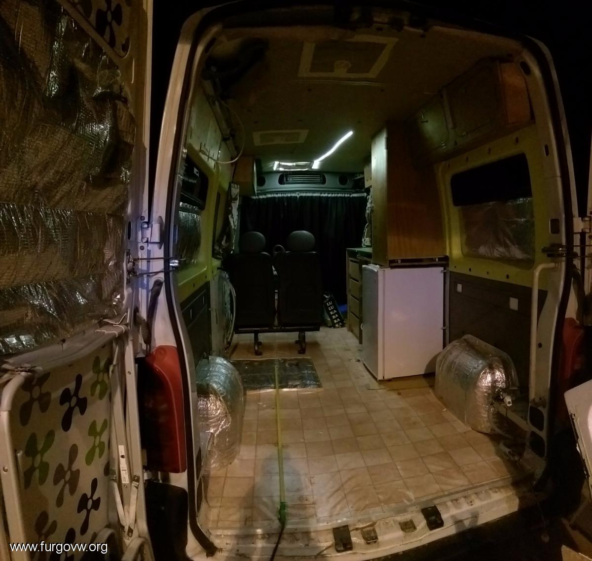

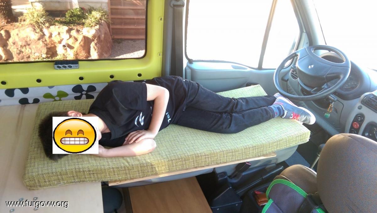

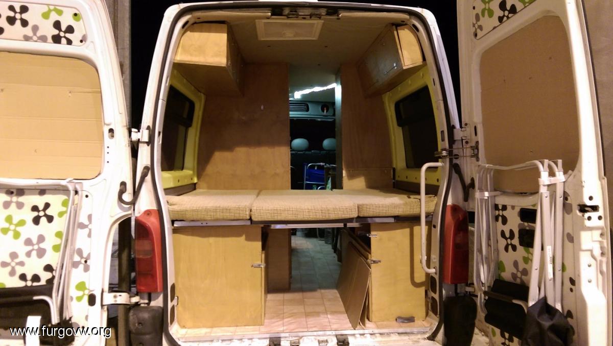

bueno bueno bueno!!!! medio año sin decir nada, vaya cara que tengo.....  durante este tiempo hemos estado probando la furgo y viendo que tal nos iba, y supongo que como muchos de los novatos que hay, esto molesta, esto sobra y esto lo echo en falta.
en todas las salidas que hacíamos nos paraba lo mismo, teníamos que casi saltar para poder irnos a dormir, ya que la cama estaba a casi 1m de altura y sin contar los cojines, con lo cual y despues de insistir mucho la mujer tuve que bajarlos un poco.
ahora están perfectos y seguimos teniendo bastante sitio.

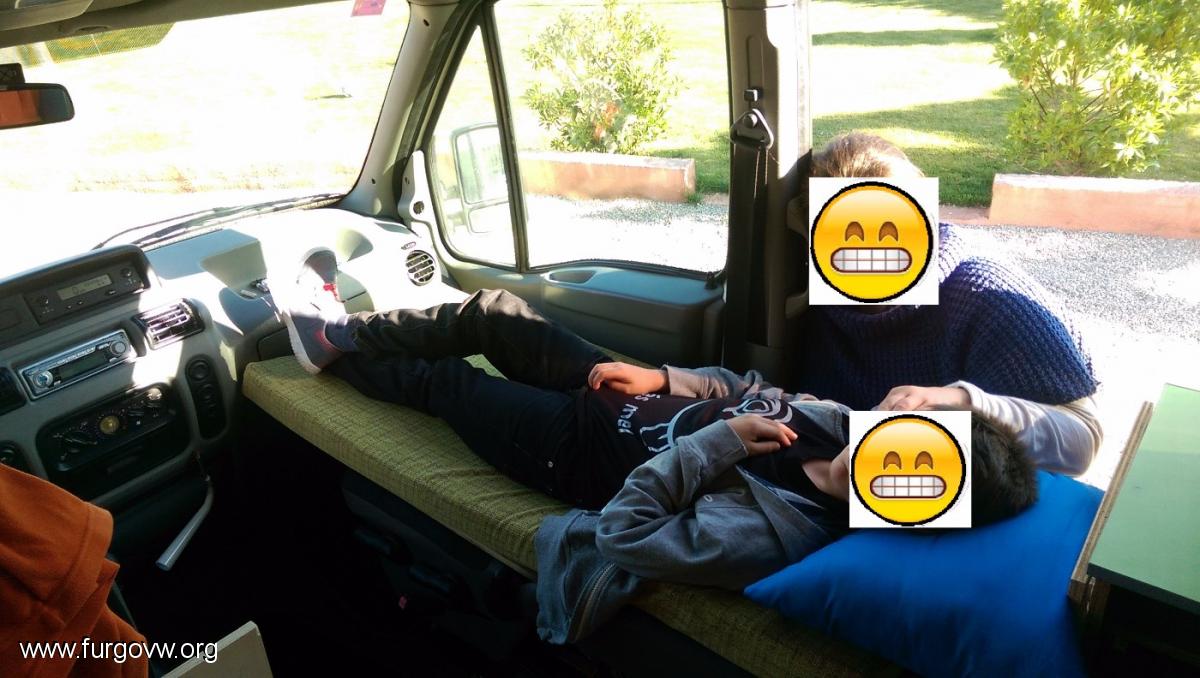

luego vino el tema de los ahijados y sobrinos que también querían venir con nosotros, con lo cual tenia que buscar un sitio para ellos, y no se me ocurrió nada mas que esto.
uno por aquí y el otro por acá!!! ;D

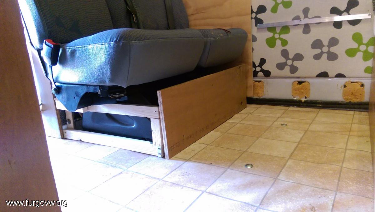

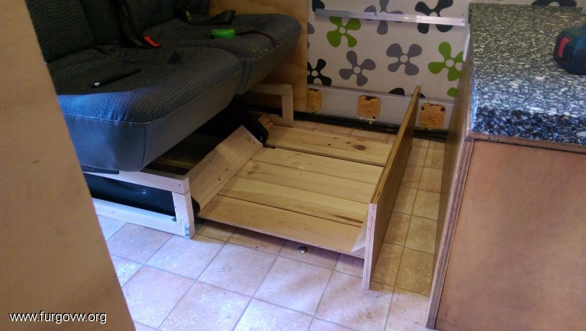

harto de ver ese hueco debajo de los asientos me decidí a hacer un pequeño cajón, mas que nada para que no se movieran las cosas cuando circulase,

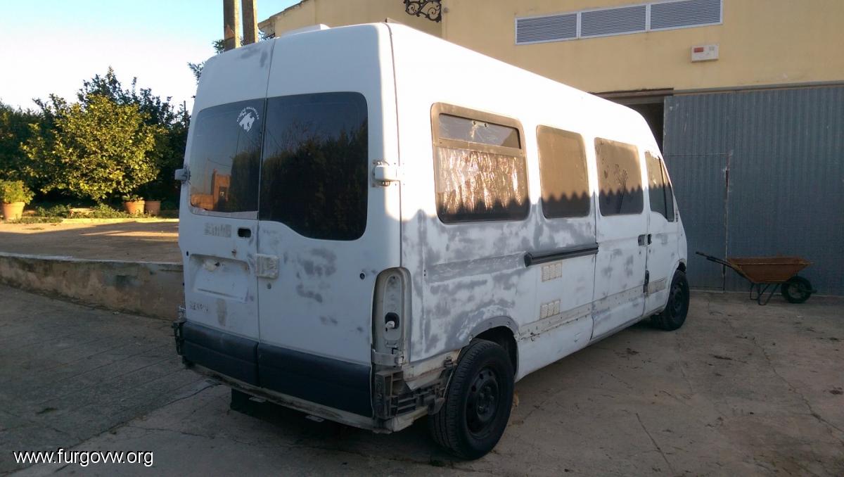

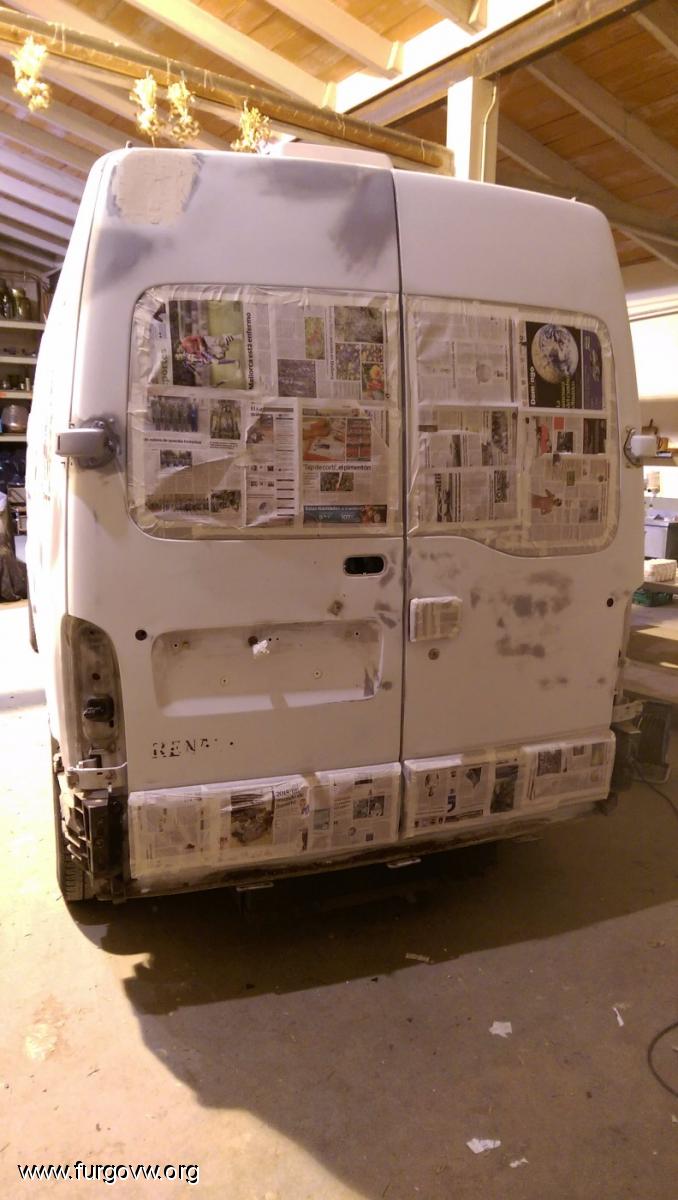

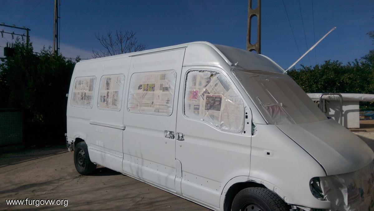

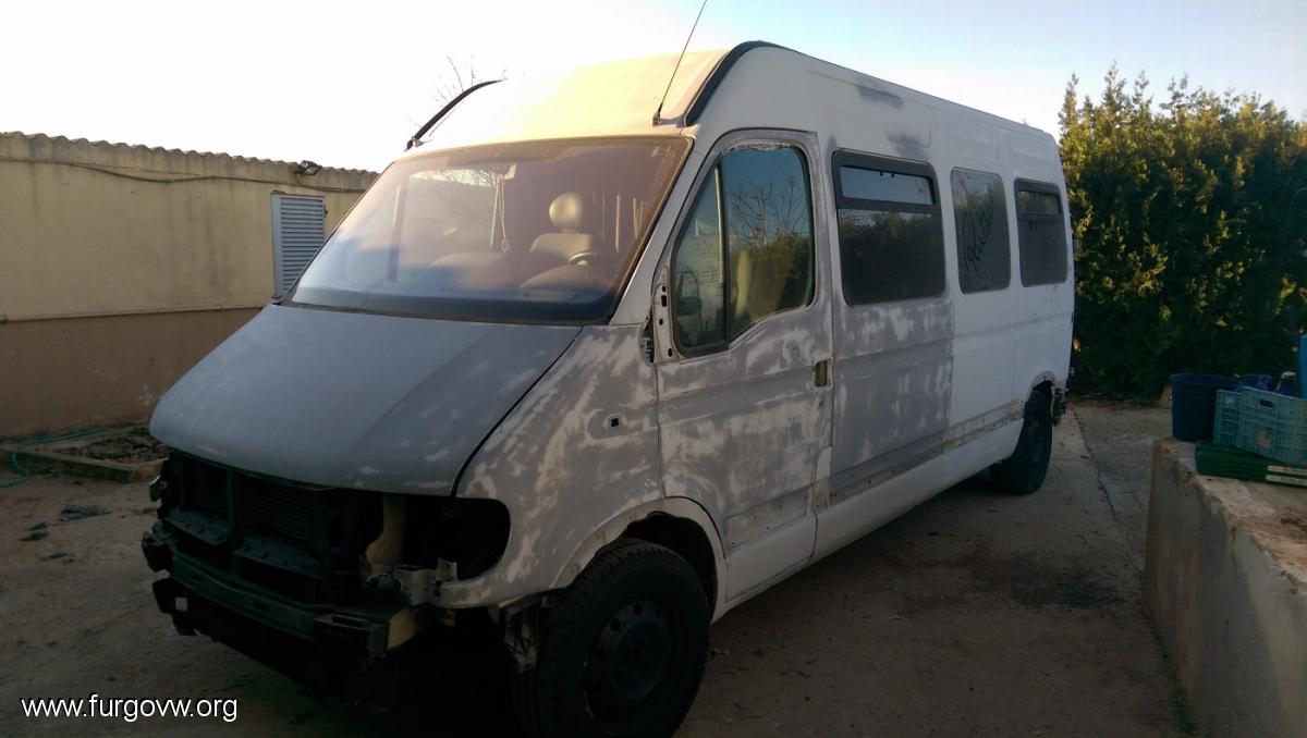

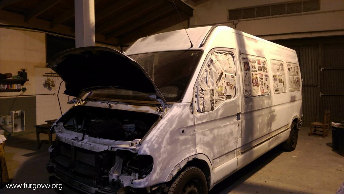

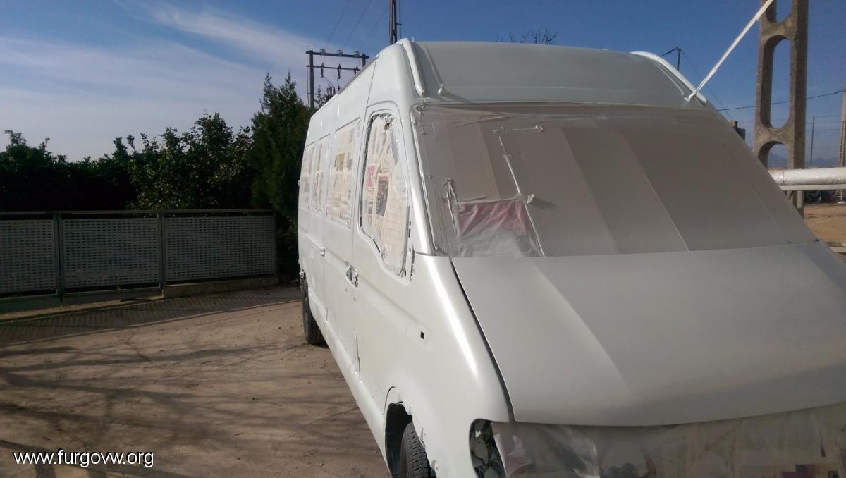

y ahora, esta semana que e tenido de vacaciones me e puesto el mono y me e liado con la pintura de la furgo, todo el proceso, fijado, enmasillado y pintado, un curro de escandalo. no me a salido como a un chapista profesional pero yo estoy mas que contento.
se me antojo un día de empezar a lijar las imperfecciones que tenia y los pequeños puntitos de oxido que empezaban a salir y me lié......
entre lijar y poner aparejo la lié, y se me quedo para ir a vender malacatones ;D .pánico
aquí ya empecé con el proceso de desmontado.
despues de lijar toda la furgo y mirar de enmasillar los golpes y rayajos, era hora de tapar cristales para empezar a pintar.

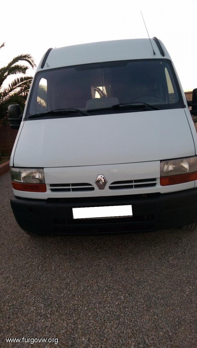

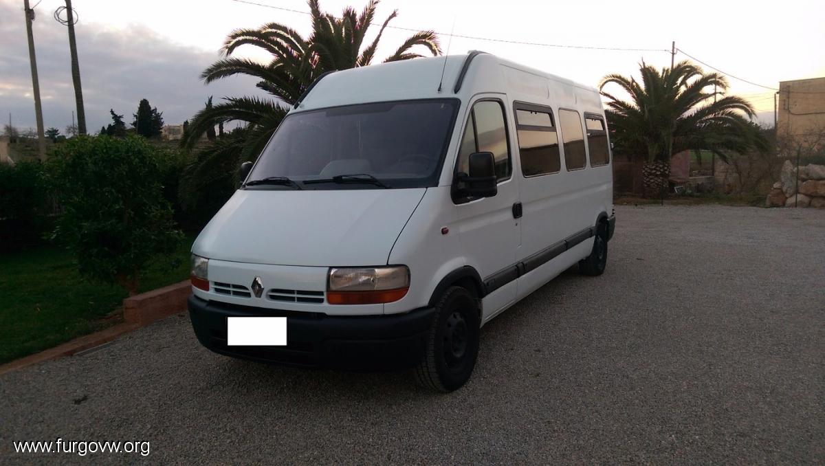

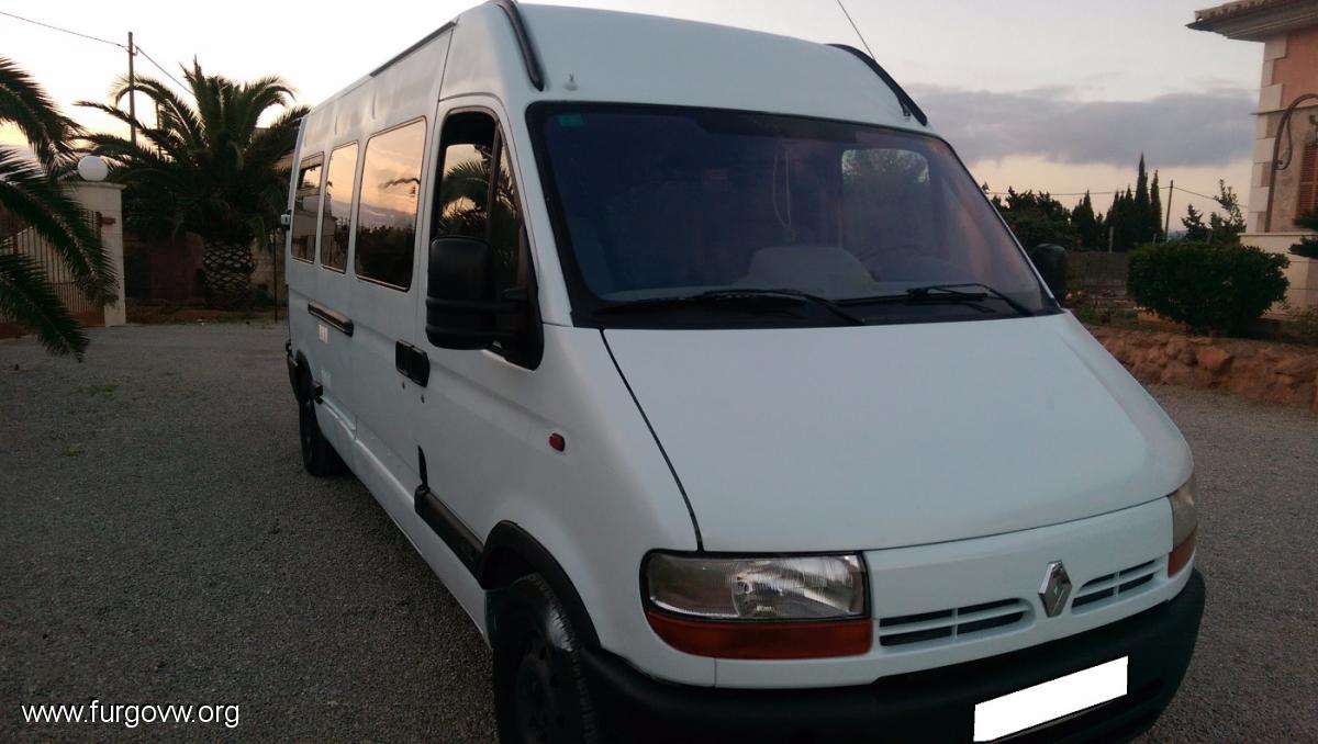

recién pintada, la verdad que me paso lo mismo que cuando puse las claraboyas, ese miedo, esa angustia de si saldrá bien, la voy a liar mas, pero al final una pasada.
y aquí con todo montado otra vez.

Hola Harry85, pensaba que te ibas a animar con algún gris mate...
hola naty, lo estuvimos pensando y hablando bastante, la verdad que el gris mate es algo precioso, pero todo cambio cuando un día vi una furgo como la mía de gris, me pareció mucho mas pequeña de lo que en realidad es y con las molduras en negro no le faborecian, y también que si la pintaba en gris todo el marco interior de las puertas también lo tenia que pintar y eso si que era una locura.
al final blanquita y esta preciosa.

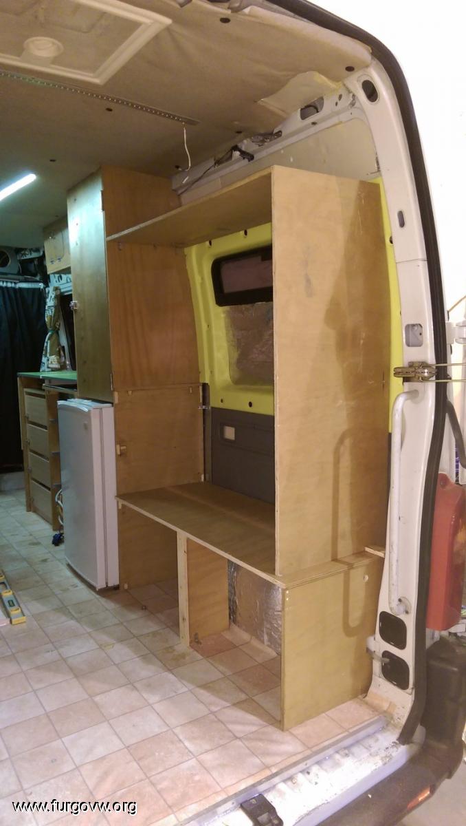

bueno os dejo otra locura de las mías!!!

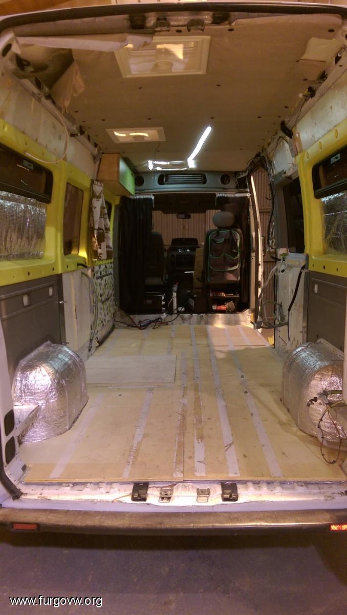

despues de pintar la furgo parecía que todo estaba perfecto, pues no.

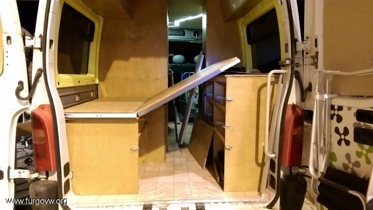

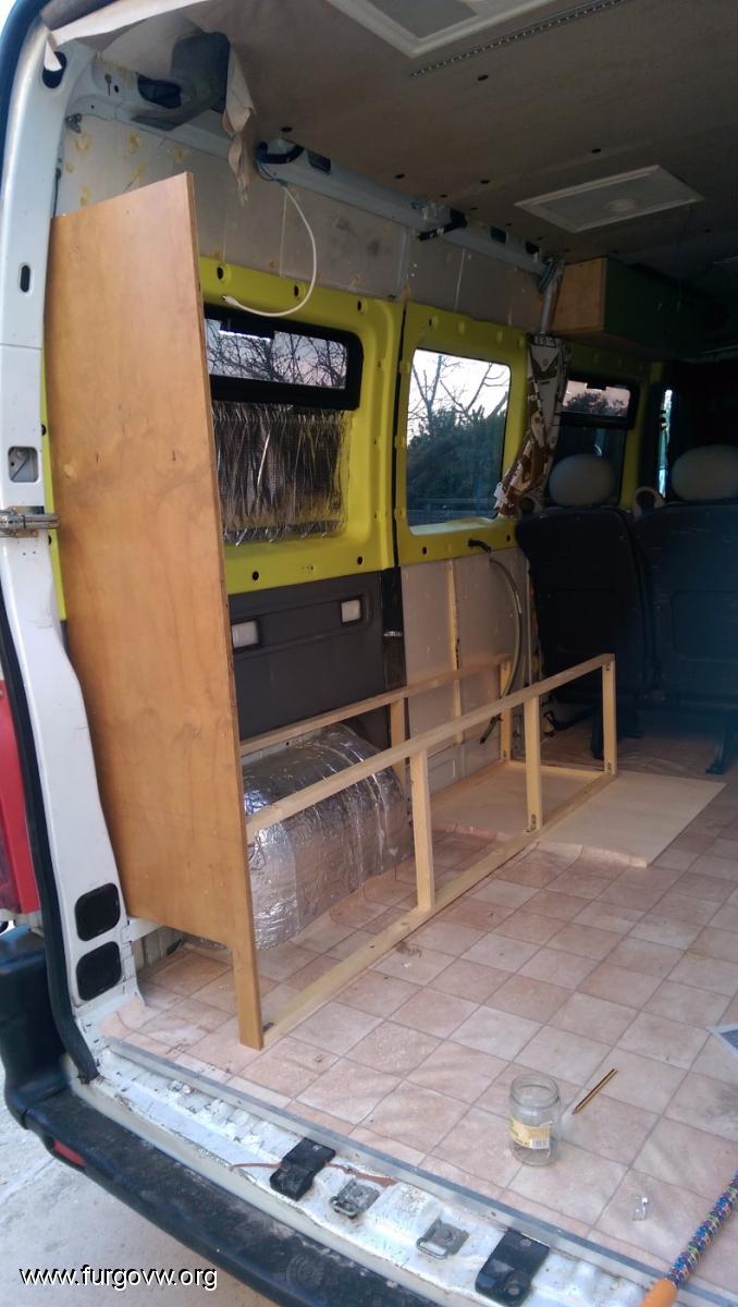

vamos arreglando cosas una por una y esta vez tocaba la cama otra vez. En la ultima salida nos levantamos fatal de las piernas ya que nos faltan unos 5 - 8cm para poder estar boca arriba y con las piernas estiradas, con lo cual se me cruzaron los cables .electrificado .joder
y me puse a desmontar!!!!

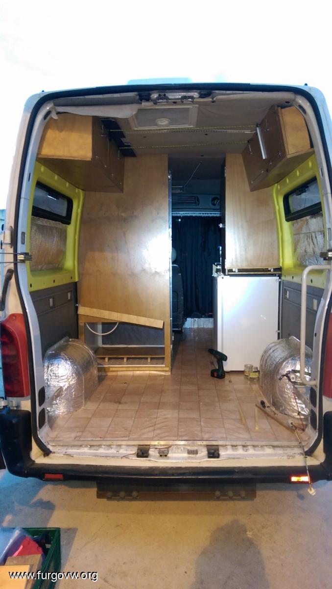

Esta va a ser la nueva ubicación de la cama, a lo largo 190x135cm
ya que estaba y me sobraba sitio se me ocurrió poner un armario, también porque al bajar la cama mas todavía me quedaba con unos baúles pequeños.

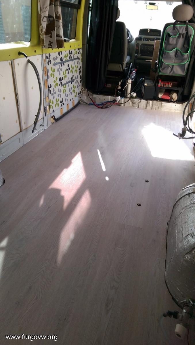

y volvió a venir el yaqui, yaqui estoy también puedo cambiar el suelo, y así lo hice quite el vinilo y puse parque.
esta mucho mejor así.

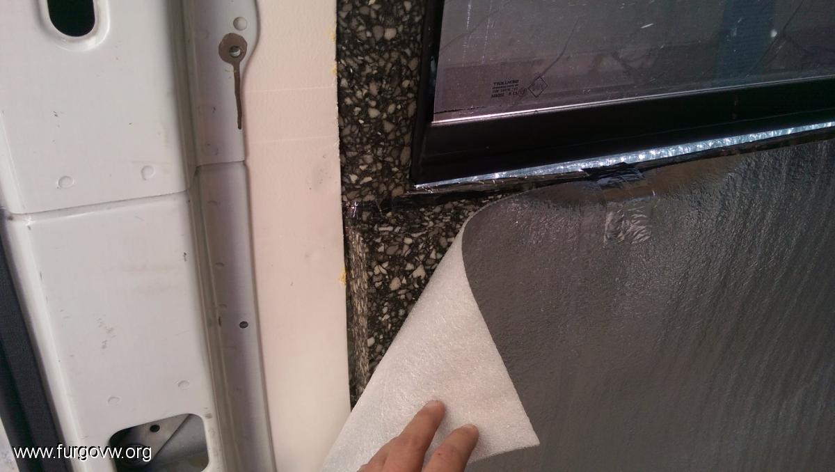

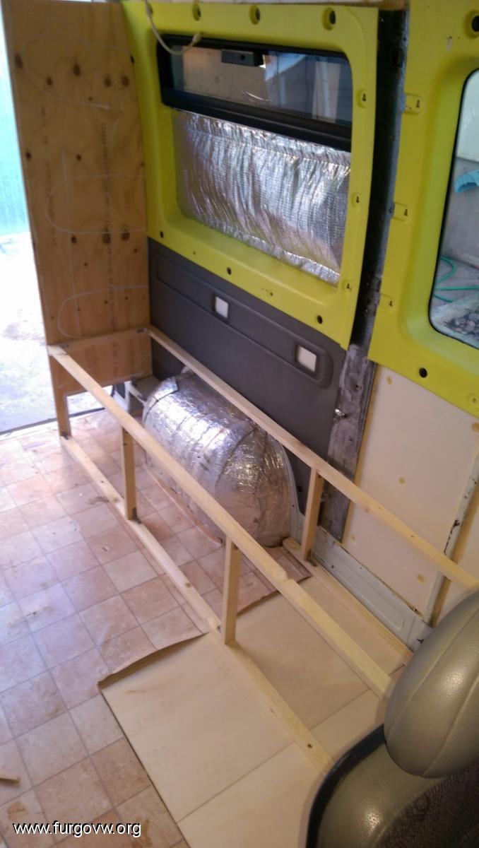

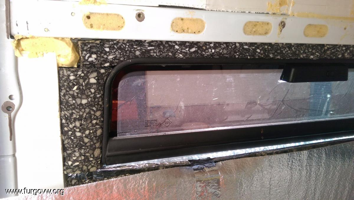

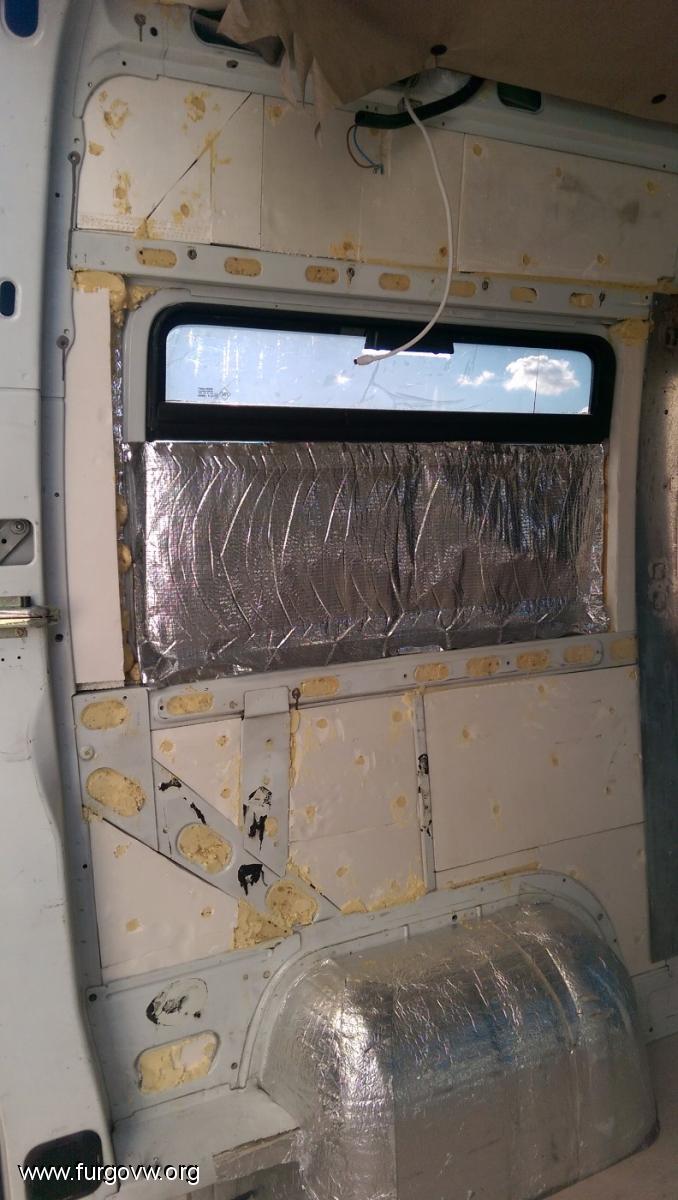

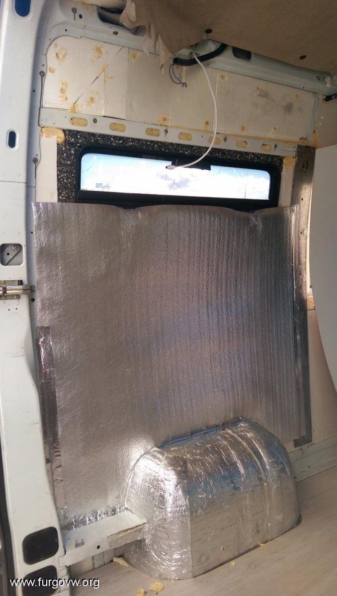

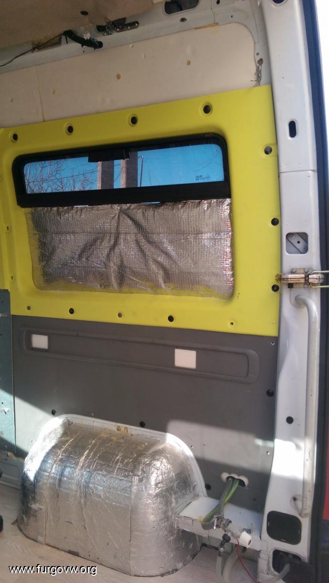

y yaqui estoy también podemos aislarla mejor, pues venga
en las ventanas puse una espuma de poliestireno, (creo recordar), es mas aislante acústico que para el frió/calor, pero como ya tenia en la ventana un aislante de 7 capas se lo puse detrás y por si acaso otra capa mas.

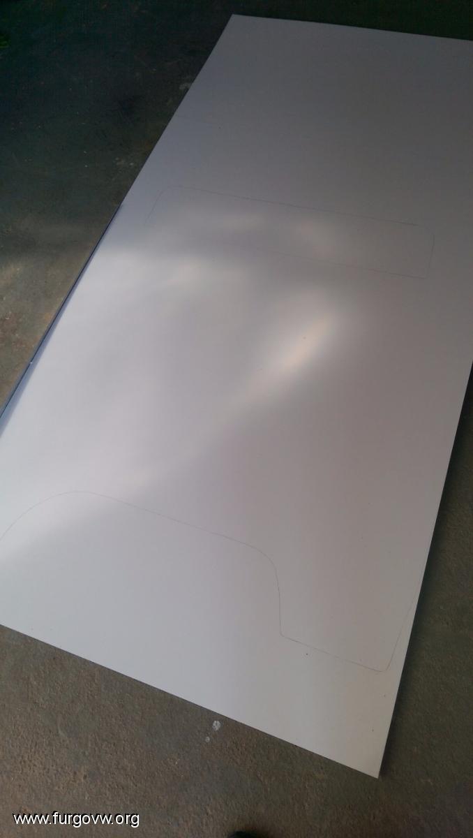

y por ultimo también e quitado el techo y los plásticos esos verdes y e puesto panel dhm o como se diga de color blanco.
ya me direis que encontráis de mis puntazos !!!

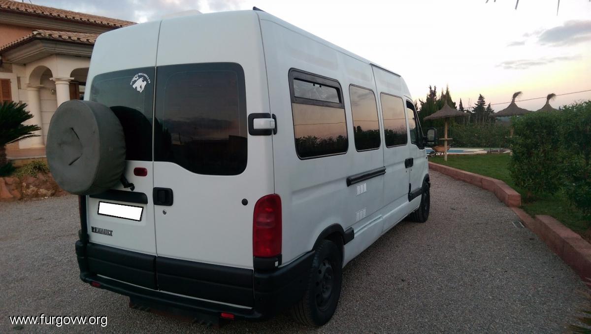

plantilla no tengo pero creo que colgué las fotos??  no tiene mucho misterio, 3 tubos de hierro de 25 o 30mm, con unas pletinas para atornillarlas a las dos bisagras y a la puerta, que por lo que estuve leyendo era lo mas aconsejable. a mi me la hizo un compañero que tengo que es herrero, ya que yo no me fiaba de mis propios cordones de soldadura, como le dije, hazlo tu que yo seguro que la pierdo por el camino .meparto.

asi es cmotion, cuando tuve listo el soporte e instalado tuve que explicar a los de la homologacion el material que utilice y donde iba sujeta, ellos me lo metieron en los papeles con la modificacion de la longitud que paso a ser de 6,20 mas o menos, no recuerdo.
