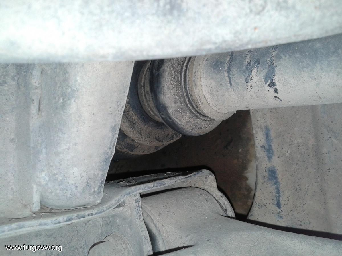

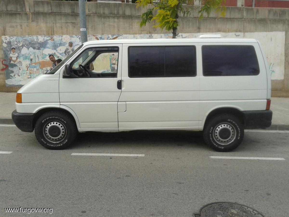

Aquí tenemos la furgoneta recién sacada del taller, se ve claramente como está "amorrada" :

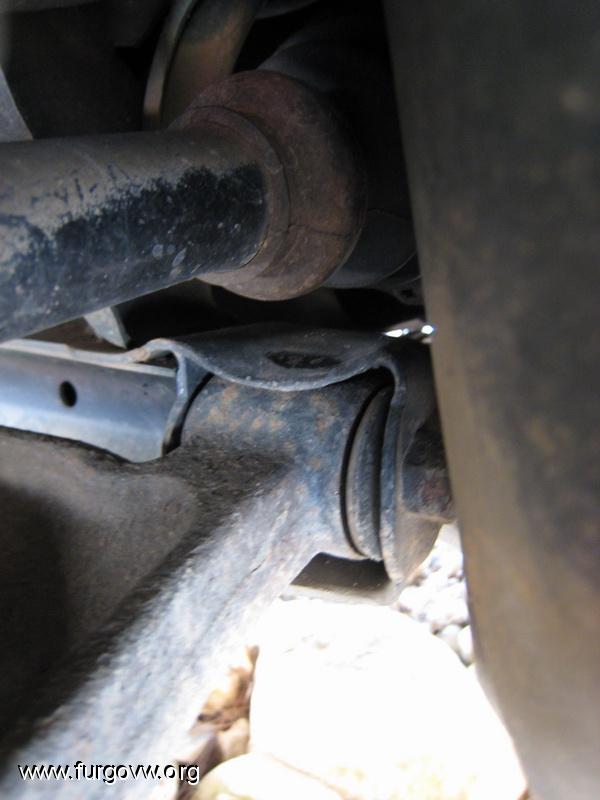

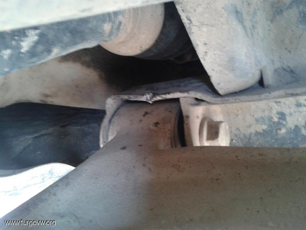

Esta es una foto sacada del hilo anteriormente mencionado (http://www.furgovw.org/index.php?topic=166818.0), donde podemos observar el susodicho hierro ya "doblado" :

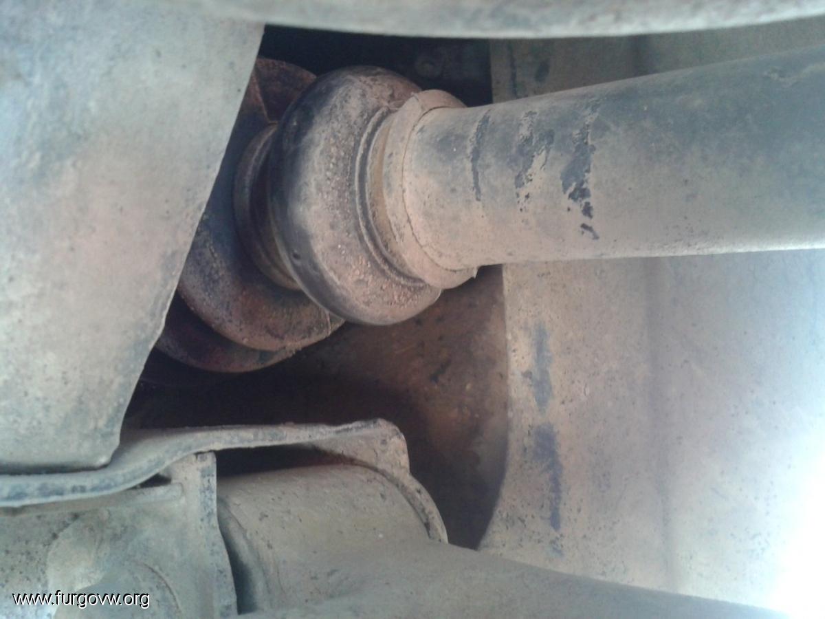

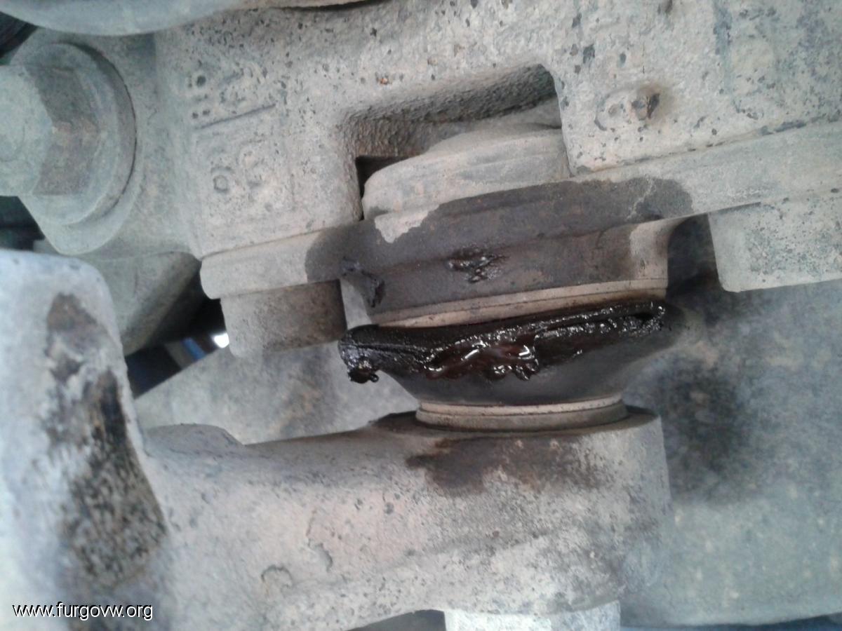

Ahora van unas donde se ve como el mío está bien derechito y la marca inconfundible que deja el hierro al rozar en el guardapolvos:

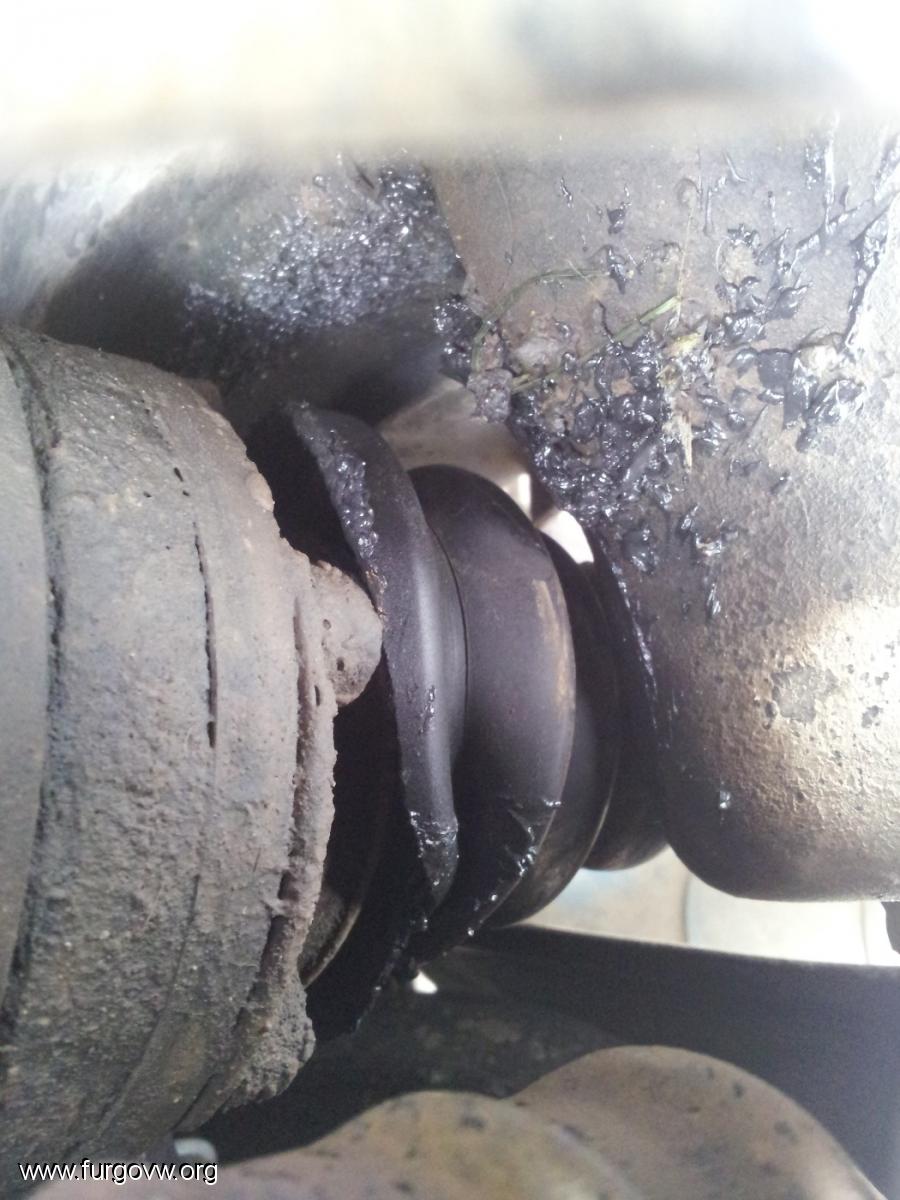

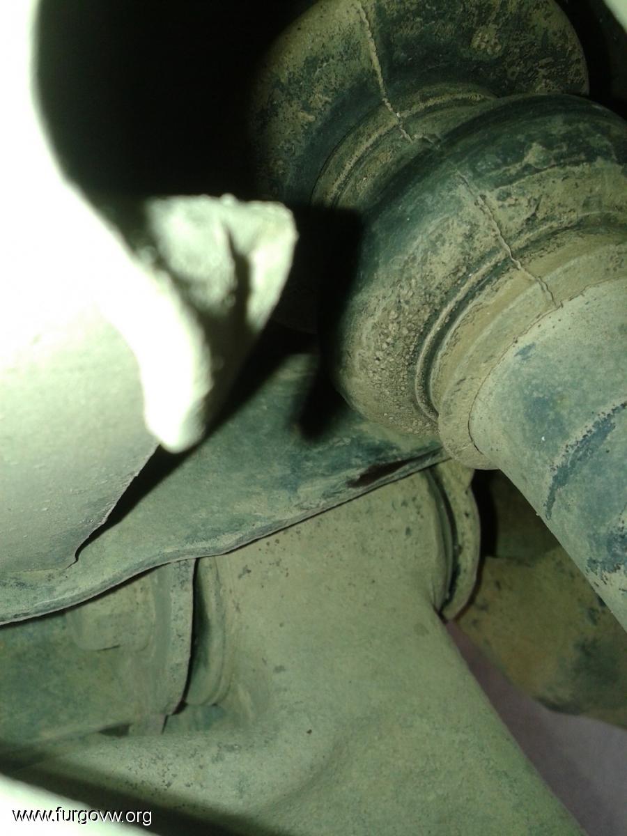

Aquí se ve el guardapolvos ya destrozado y como ha escupido toda su grasa:

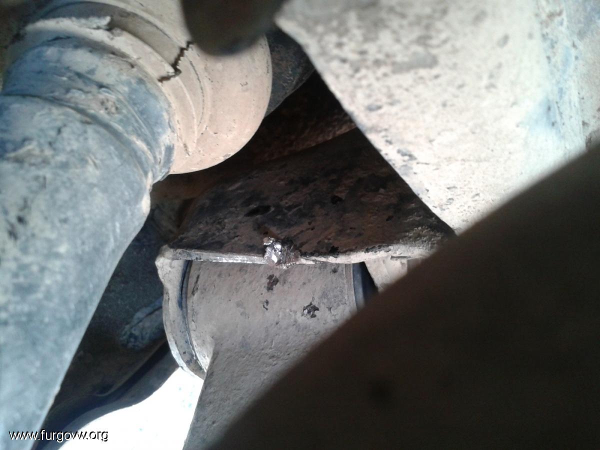

Pasados unos días, me fui de nuevo al taller a exponerle la situación. Entro la furgo, la suben al elevador, le quitan las ruedas y...
SORPRESA !!! Saca de la caja de herramientas un martillo y una escarpa con las que pretende doblar el hierro !!! Consecuencia:
Si antes ya rozaba, no quiero ni pensar que es capaz de hacer esa rebaba...

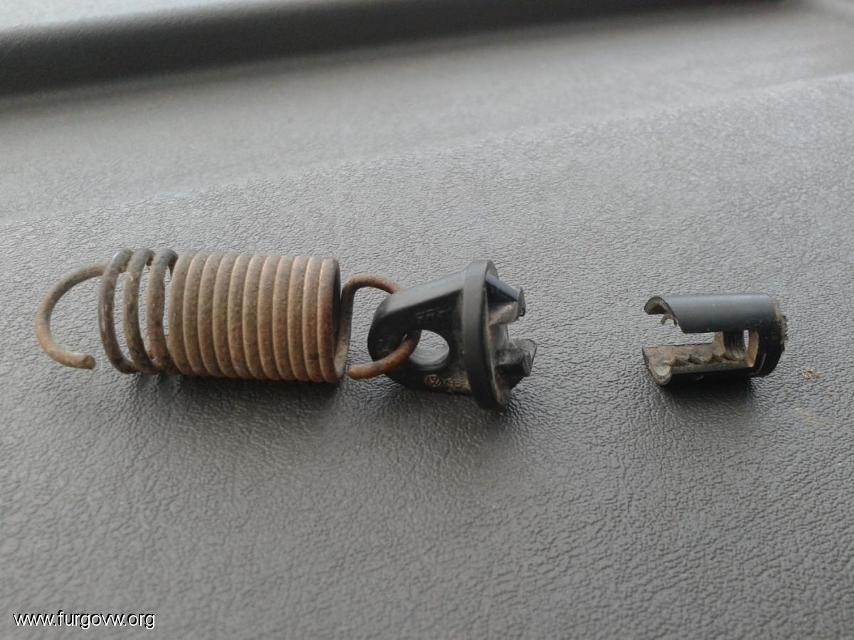

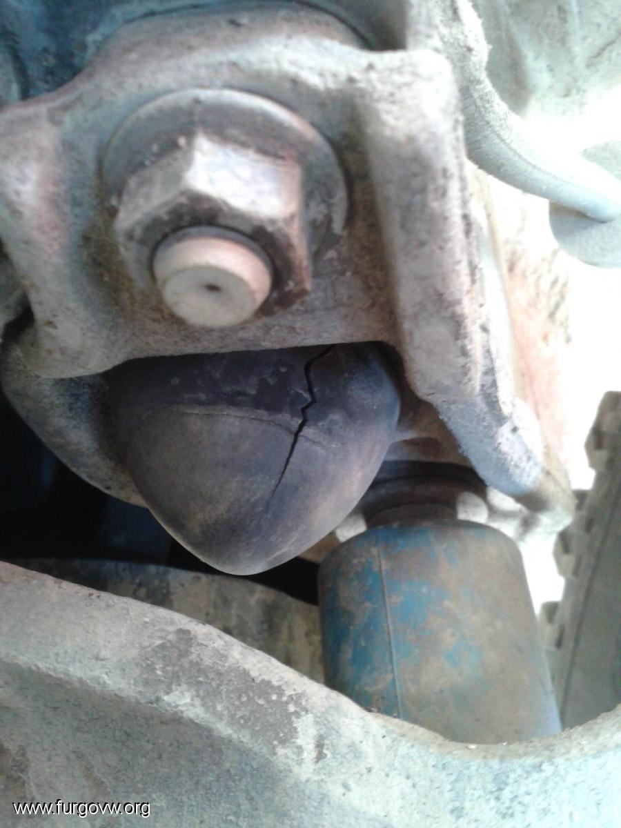

Por desgracia esas no han sido las únicas consecuencias del mal montaje:
Incluso les pedí que me tensaran el feno de mano...
Ya se que esta tema de las consecuencias es algo delicado y casi se podría incluso abrir otro hilo para debatirlo:
-Que la furgo es muy vieja...
-Que es normal que se rompan cosas...
-Que el kit es demasiado heavy para la furgo...
-Que eso ya podría haber estado ahí...
Y nadie lo vió ?!?!  Se pasan horas debajo de mi furgo, y nadie lo ve ?!?!
