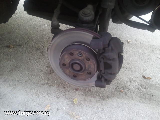

Hace unos dias,le cambie a mi t4 del 96 motor abb los dos discos de frenos delanteros y las pastillas de freno ya que los discos eran los originales todavia (370000km) y ya tocaba lo lleve a mi taller de confianza y todo correcto el unico problema es que cuando piso el freno afondo la furgo luego se queda frenada  los discos se recalientan la furgo no tira y se calienta y en algunas ocasiones hasta retiembla toda la direccion cuando freno y luego se quita,al taller ya han desmonatdo todo dos veces y vuelto a montar y de alli sale bien, el mecanico me dice de cambiar los latiguillos pero yo ya no se que hacer a alguien de por aqui le ha pasado algo similar o sabe de que puede ser???
una ayudita por fa :-\
