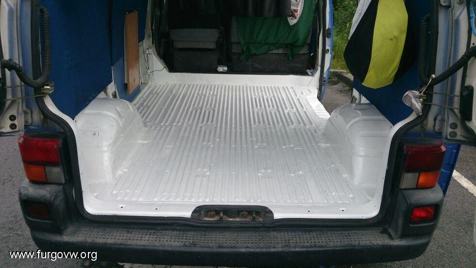

Sorpresa al desmontar toda la furgo, agujeros en los pases  de rueda  :'(
Lijar y eliminar óxido
Primera capa de pintura

no le llores antioxidante. Yo le habría dado a todo el suelo.

Ayer le di sólo a los tramos en chapa viva,   donde tenia óxido,  le daré a todo y mañana segunda capa y a x el parquet :D, tengo dudas con el aislante más que nada x dejar a nivel para colocar el parquet

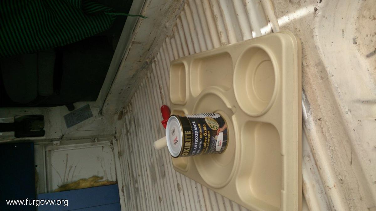

Pintandooo ;D
Gracias modercan,   ;)    pero necesito algo sólido para poner la tarima!!!!!!!! al estar ondulado el suelo no creo que me quede a nivel

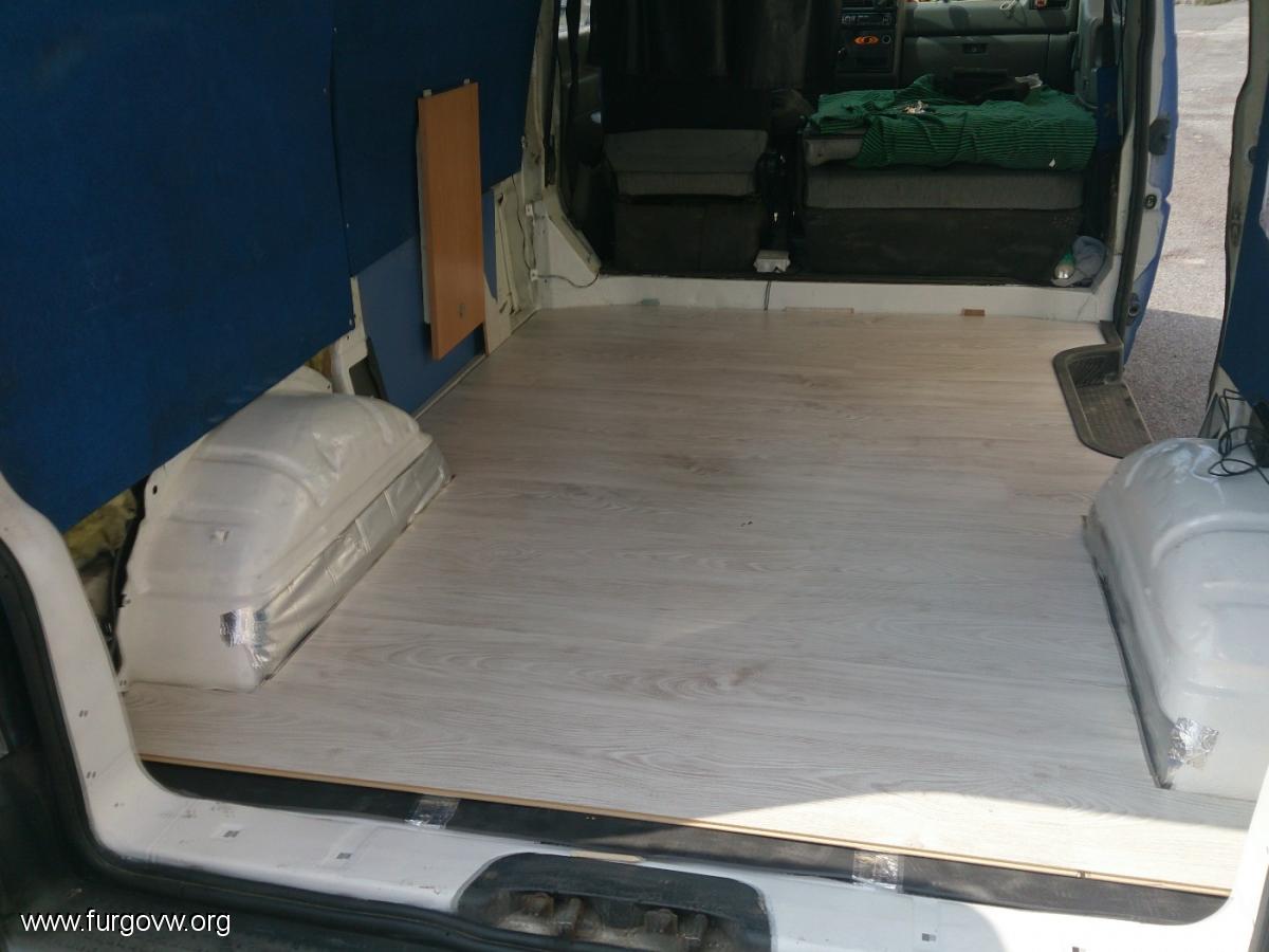

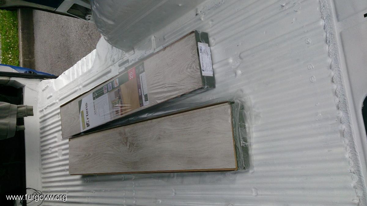

Ya tengo la tarimaaa!!   .palmas  .palmas
deseando que seque y Cure el suelo para ponerla!

esa era la tarima que yo decía.
Con el aislante tienes razón, no recordaba que es ondulado. Echale un vistazo al foro que seguro que más gente la puso, y ves que aislante colocaron.

Un consejo para la tarima,ponle debajo una base de contrachapado (el ideal seria de 7-8mm), ya que de lo contrario, las juntas de los listones que queden entre los nervios de la chapa acabarán partiendo, al no estar apoyadas.

En un principio es lo que tenia , contrachapado mas sintasol,al entrarme agua se pudrió el contrachapado y de ai el cambio.
Tenia pensado hacer lo que dices pero e preferido comprar primero la tarima y probar simplemente poniendo un aislante de aluminio , al tener la tarima 1cm de espesor queda muy estable sin necesidad de contrachapado, de todas formas seria lo suyo el colocar contrachapado de momento voy a probar solo con el aislante

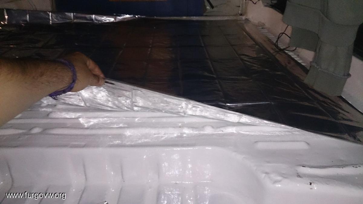

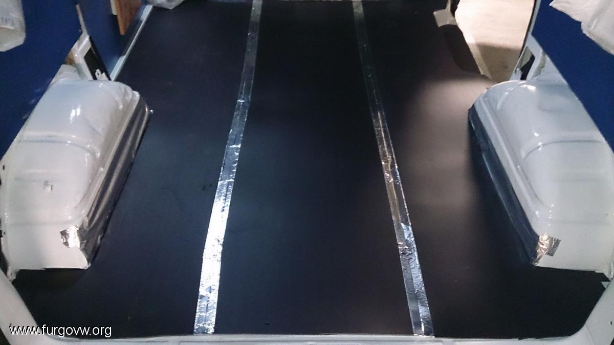

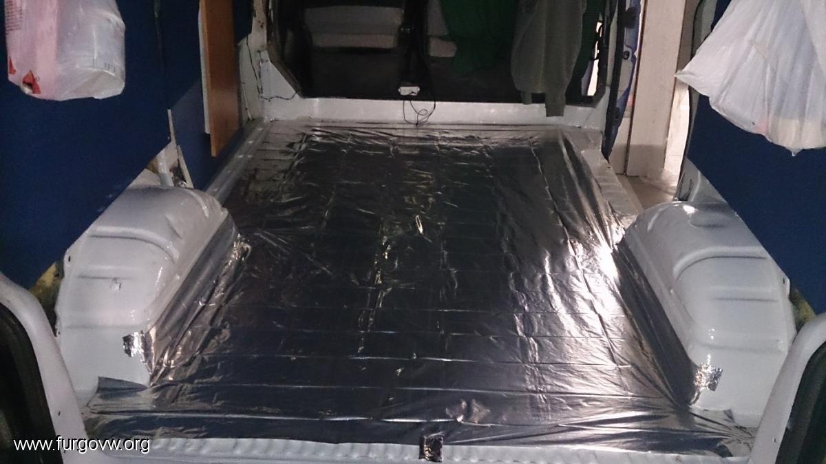

Bueno ya parece que a secado la pintura, hoy ee puesto el aislante!!
lo primero una Base manta termica

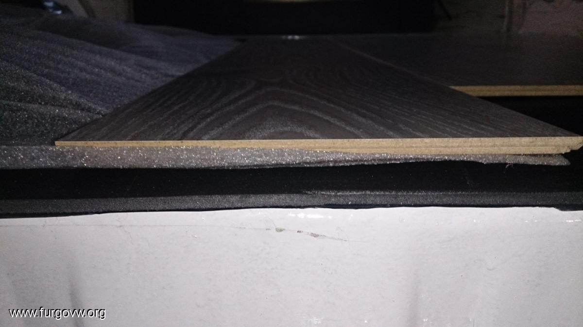

Por encima de la manta termica e colocado unas planchas de espuma de plastico, nivelando asi todo el suelo para mas adelante colocar la tarima

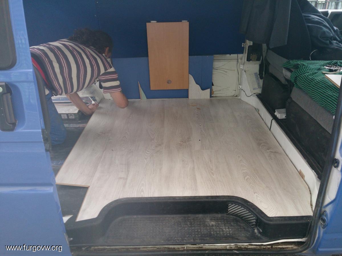

y esto es un ejemplo de la finalidad del suelo, con las 3 capas, manta termica,aislante plastico y x ultimo el cell blanco

Si que son finas pero en los huecos mas notables le colocado doble de espuma  para que no quede hueco, de todas formas tarima ai de muchos espesores y materiales, ai desde carton prensado de 7mm hasta mas de 1cm que ya pasando de 9mm es tan consistente como un tablero de 1 cm tb ai de  pvc pero se salia de presupuesto.
Que colocando un tablero de contrachapado y luego la tarima va queda muxo mas estable pero bueno voy a probar asi.

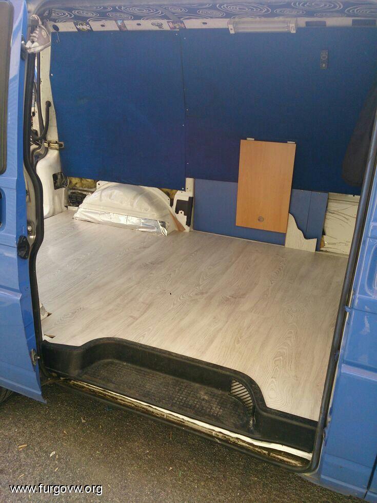

Ya Sólo quedan los remates  ;D
