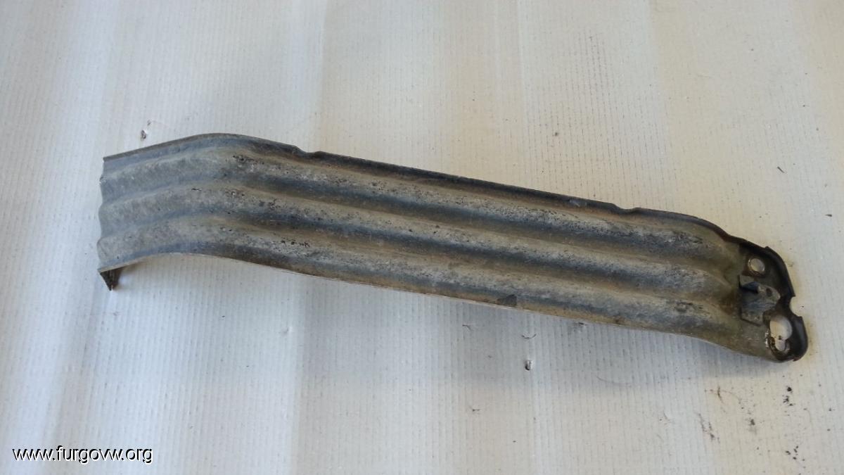

Ya no me acuerdo muy bien de como iba pero, si mal no recuerdo, el soporte tiene una hendidura en la parte trasera para poder introducir por ella la llave de ruedas y usarla de palanca para volver a subir la rueda a su sitio.

Efectivamente, he localizado una foto del soporte y se observa el hueco previsto para meter la llave de ruedas por la parte larga, y que sirva de palanca para poder subir la rueda de recambio mas cómodamente (que pesa un huevo), mirad la foto:
Por cierto, el soporte tiene que tener dos tornillos, el derecho (según miras la furgo desde detrás) que es el que únicamente hay que aflojar (nunca soltar del todo) y que sirve para aguantar la rueda en su sitio mientras sueltas el izquierdo (que si hay que sacar completamente), una vez quitado el tornillo izquierdo y aflojado el derecho se tira un poco del soporte hacia la derecha para que pueda extraerse del tornillo derecho por el hueco mas grande y ya cae la rueda y el soporte al suelo.
Siento explicarme tan mal, espero que lo entendáis.
