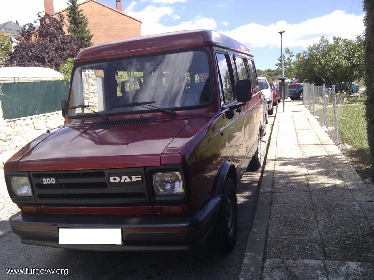

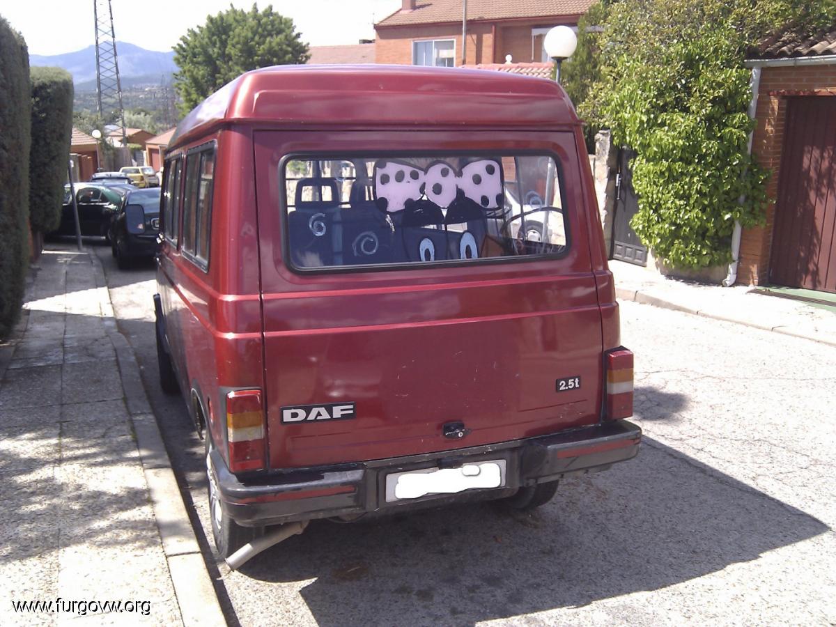

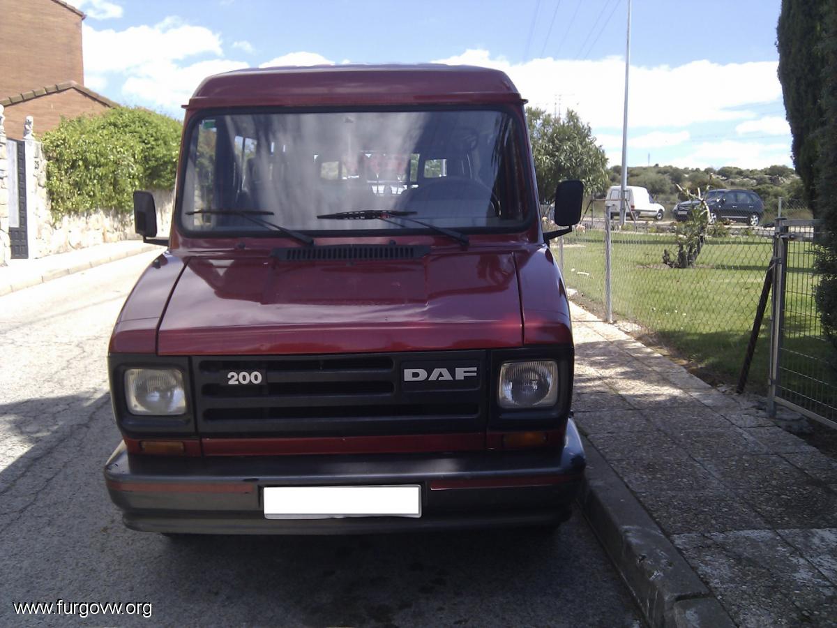

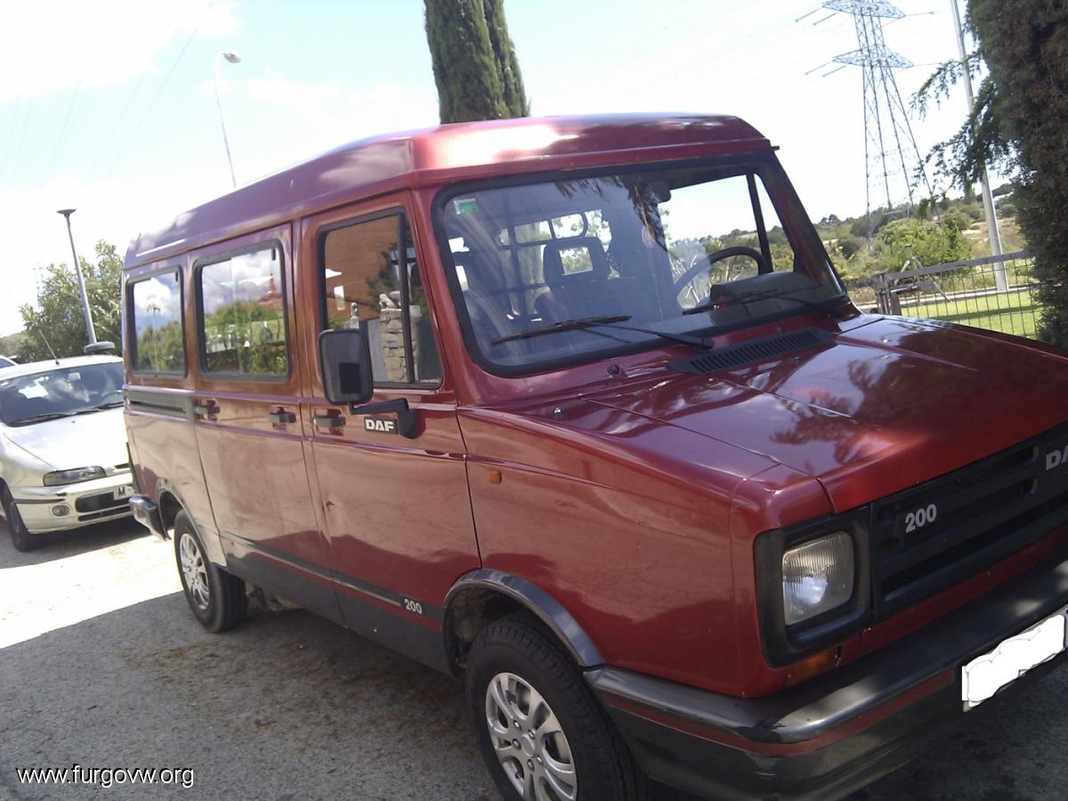

Bueno compañeros, ahora ya siiiiiiiiii .palmas .palmas lo consegui.....mi sueño.
Soy el alegre dueño de una DAF 200.
Bueno antes de nada, la historia. Venimos de aqui: http://www.furgovw.org/index.php?topic=267078.msg3094061#msg3094061.
Asi es que hablé con mi esposa y me lié la manta a la cabeza. Autobus para Jaén (Andujar), la vi solo por fotos, pero fue amor a primera vista. Cuando llegué me desilusione un poco, pero luego cuando la conducía hacia casa, ese runrun, ese traqueteo, ainsssss... me empezaba a gustar cada vez mas.
Si ya se, no es una furgo comun, no hay muchas, ya he ido a desguaces y no hay nada de nada. Pero amigos, es mi sueño y la voy a poner preciosa. No la han tratado muy bien, pero de motor está genial, es un perkins 2.0. ¿Que le hace falta? pues  mucho cariño.
Voy a necesitar mucha ayuda vuestra porque tengo un mar de dudas y de distinta índole, pero se que estoy en buenas manos.
Y sin más os la presento. Espero que os guste:

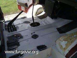

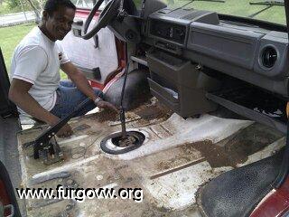

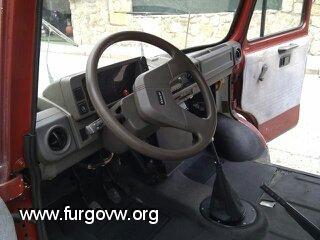

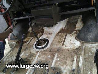

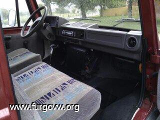

Si tengo que decir, que mierda tenía un rato, pero sólo era cuestión de desarmar y limpiar, cosa que hicimos al día siguiente.

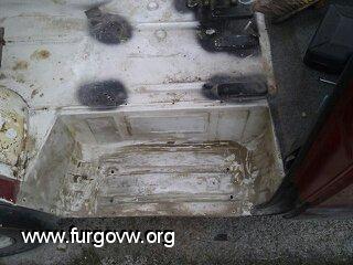

Cables sueltos, fusibles fundidos.... pero nada que de momento no se haya podido solucionar. Tambien estoy contento porque no tiene ningun oxido ni huecos raros.

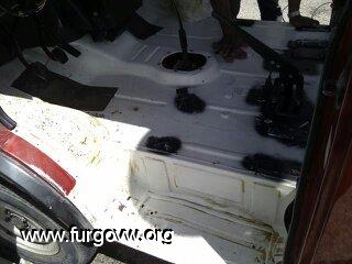

En faena, con la inestimable ayuda de mi amigo Victor
Y limpita y reluciente
Me costó muchisimo encontrar ruedas para ella (185/R14C), pues las de adelante estaban fatal, y las que encontré carisimas, pero consegui unas a buen precio, 80€.
Y esta mañana ya pasó la ITV. Me falta el seguro de clásicos y el lunes a hacer el cambio de nombre.
