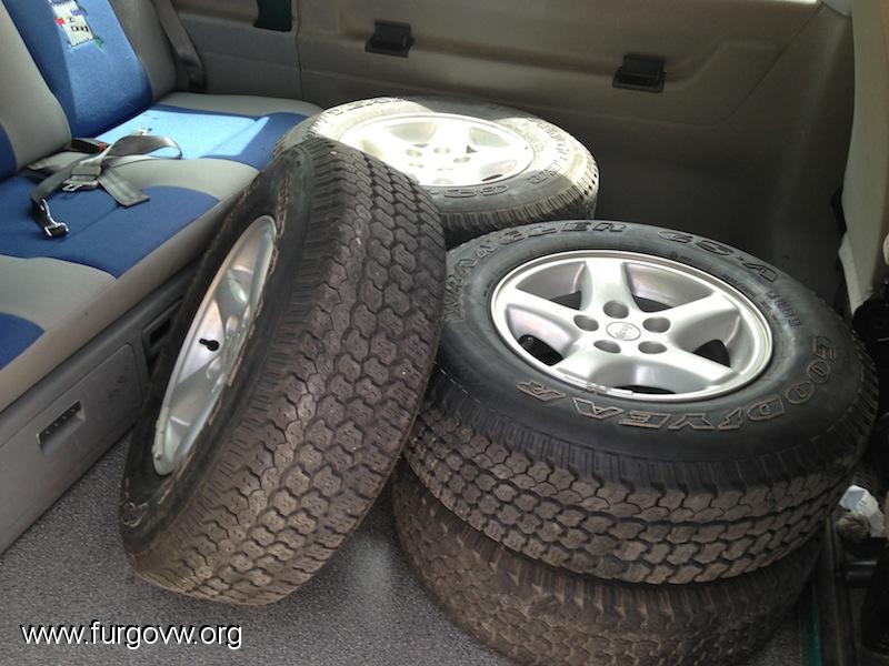

Muchos montais llantas de Jeep en las syncro, y las montais directamente, aún sabiendo que las llantas de la syncro con con tornilleria 5x112 y las de Jeep son 5x114,3.
Esa diferencia de 2,3 mm parece asumible, y los que lo montais decís que apretando con cuidado no pasa nada y que asienta bien.
A mi es una solución que nunca me ha gustado, pero parece que funciona.  El problema es que en llanta con tornillería 5x114,3 hay mucha variedad, ya que la montan la mayoria de los SUV modernos y algunos Jeep.
En su momento investigué la posibilidad de usar adaptadores (separadores, pero que cambian de 5x112 a 5x114,3 ensanchando un par de cmd), pero entre costes de llanta, adaptadores y que estos no están homologados, me echaba para atrás.

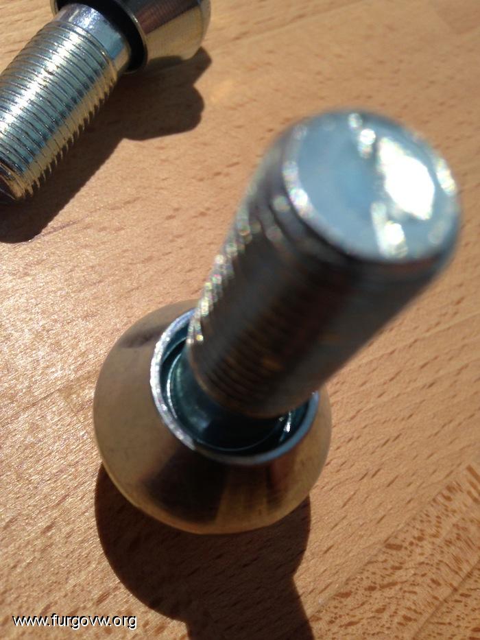

Hace un par de días, mirando gomas nuevas para la T4, encontré unos tornillos en los que el cónico va suelto, y con algo de holgura, lo que permite sobre el papel, salvar esos 2,3 mm sin provocar tensiones en ninguna parte.
son estos:

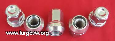

y también hay tuercas:
Mañana me llega un juego para probar estas preciosidades:
Ya contaré qué tal, pero a priori, lo que he leido es bastante positivo.  Si funcionan bien, se abre un mundo de llantas APTAS PARA 4X4, que podemos usar. Antes, pra mi la única solución correcta eran las originales, o las de ML, lo demás nadie aseguraba que fuesen aptas para usar por campo por garantías (yo ahora mismo monto unas "aftermarket" para turismos Mercedes)

¿Las llantas que has comprado tienen poco desplazamiento positivo o me lo parece a mi?

No lo he medido, me dijeron que ET 30. A simple vista parece que desplacen algo más que las de origen de la furgo o que las que llevo yo.
Se ven más "gorditas" de aluminio que las que llevo.
De momento las llantas las tengo en "deposito", las gomas si que me las he quedado.  Si va bien el invento, pago llantas, y sino, desmonto y monto en las mias o busco unas de VW o Mercedes...

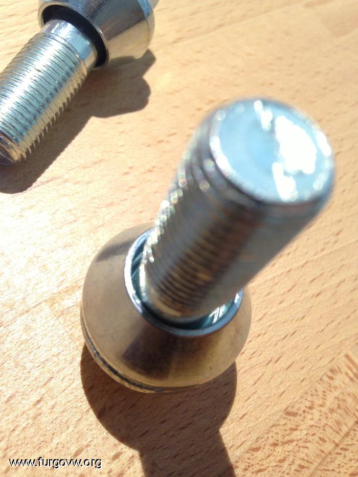

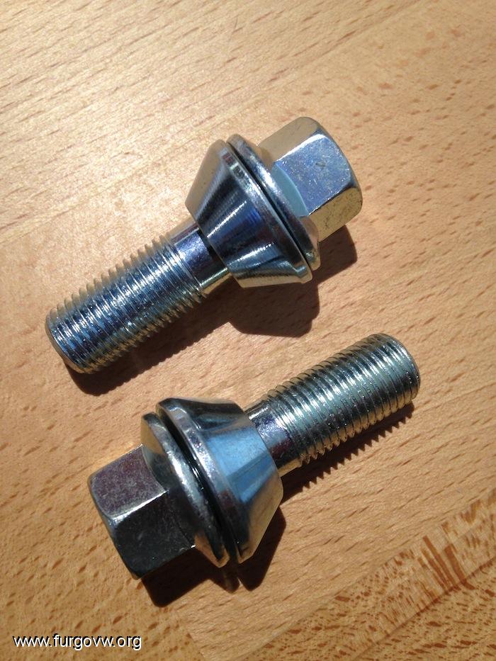

Ayer por la tarde me llegaron los tornillos:
En estas dos se ve la holgura del cónico, que va embutido, pero se mueve:

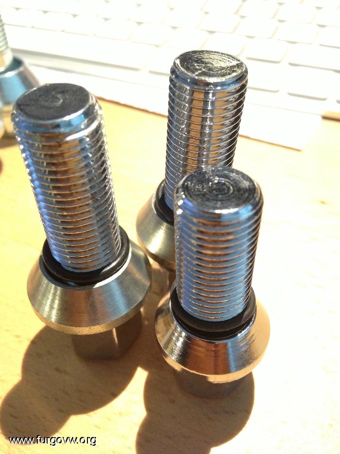

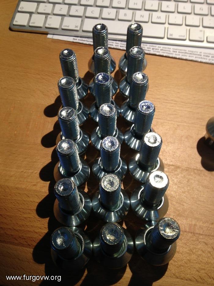

Me mandaron 20 como las de arriba, y 3 diferentes, en las que el conico se aguanta con una tórica. además de esas 3, había una con diferente tamaño.

Si funciona... Freelander, Rav 4, Jeep, Xtrail, Qashcai, Kuga....  hay un móntón de llantas en diferentes ET, diametros, gargantas y diseños para probar, y muchas veces, muy baratas, que la gente se mata por meter llantas de mas diámetro y venden baratas las de 15 y 16...

Esos tornillos los monta la t5 pero con el cono redondeado en vez de plano.
