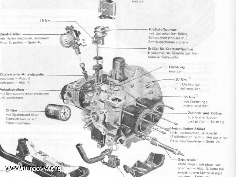

Filtro tupido, manguito doblado o la bomba averiada ... las aircooler llevan una bomba mecánica que lleva una membrana que se acaba estropeando y no da la presión suficiente como para "aspirar" la gasolina

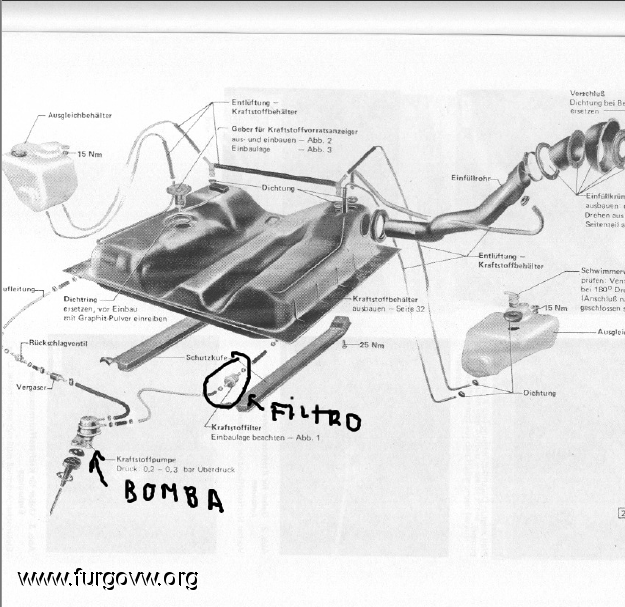

es la kraftstoffpompe
cambia el filtro... igual ya le hace falta  ;)
el depósito es engorroso quitarlo, pero difícil no, empieza por el filtro

por el lado del copiloto, vas por debajo y sigue el tubito que sale por el depósito hacia el motor hasta dar con él   ;)
