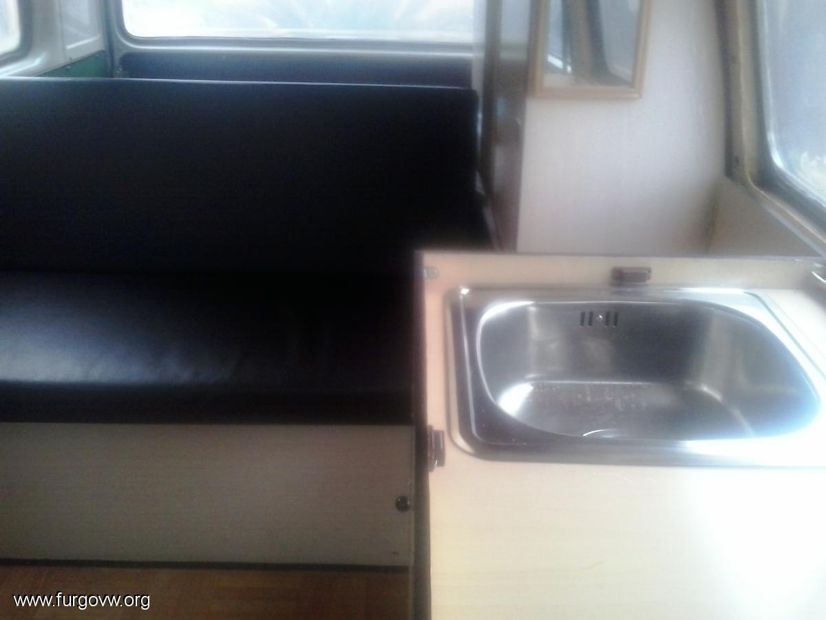

No tengo muchas novedades pero si que le hemos quitado el campingaz que llevábamos de 3 fogones porque nos impedía tener un fregadero. Fuimos al Leroy Merlin y buscamos el más pequeño que tenían y lo montamos de manera que ahora tenemos un lado con la pila y en el otro montamos una cocinita de cartuchos la cual, por cierto, va genial.

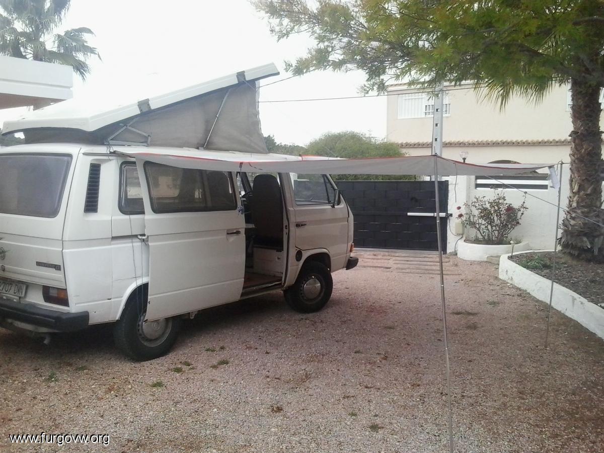

Por otro lado llevaba tiempo con la idea de tener un toldo lateral pero los Fiamma se iban de presupuesto y más cuando aún quedan cosas más importantes por hacer como unos arreglillos de chapa que no dentro de mucho espero poder comentar por aquí, así que vimos que en Decathlon habían sacado uno nuevo por 35€ y como se aproxima pascua lo compramos. No se el resultado que dan porque aún no lo he probado pero si que lo he montado en casa y no tiene mala pinta. Está claro que no es el Fiamma pero para el caso... Aquí va la prueba jejeje

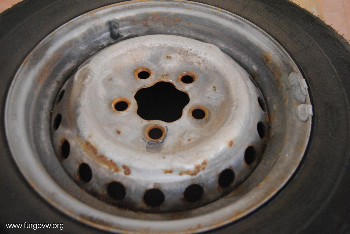

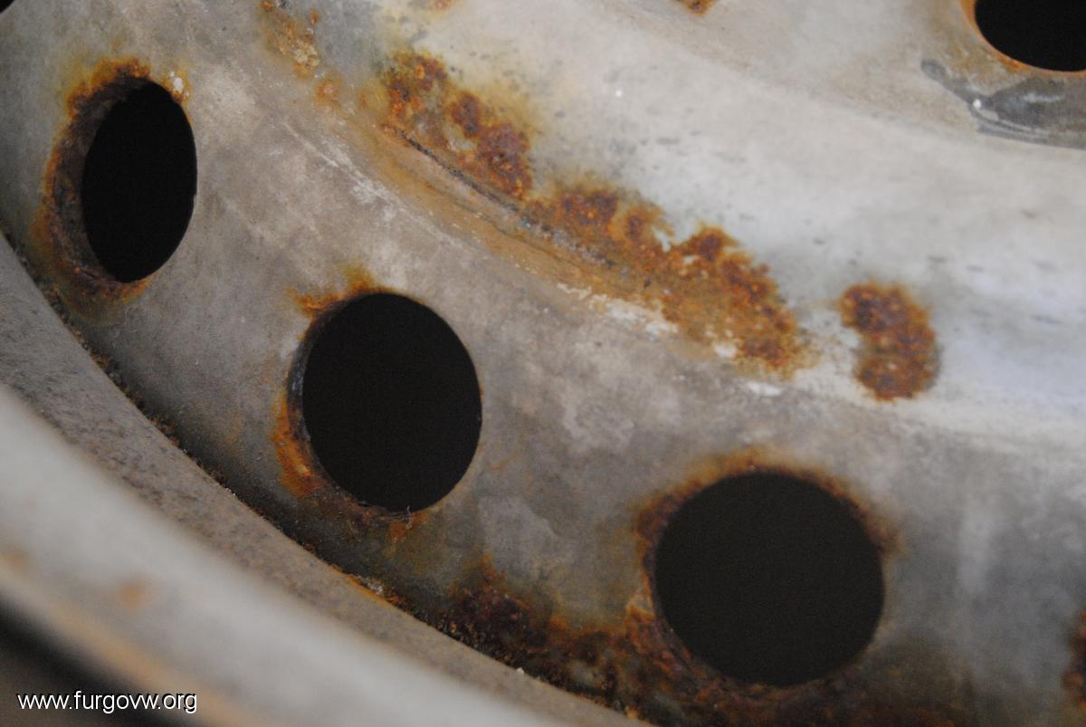

Estos días hemos disfrutado con la furgo pero también hemos aprovechado para arreglarle un poco las llantas que las pobrecitas daban lástima y era algo que tenía pendiente.
Así estaban antes de hacerles nada:

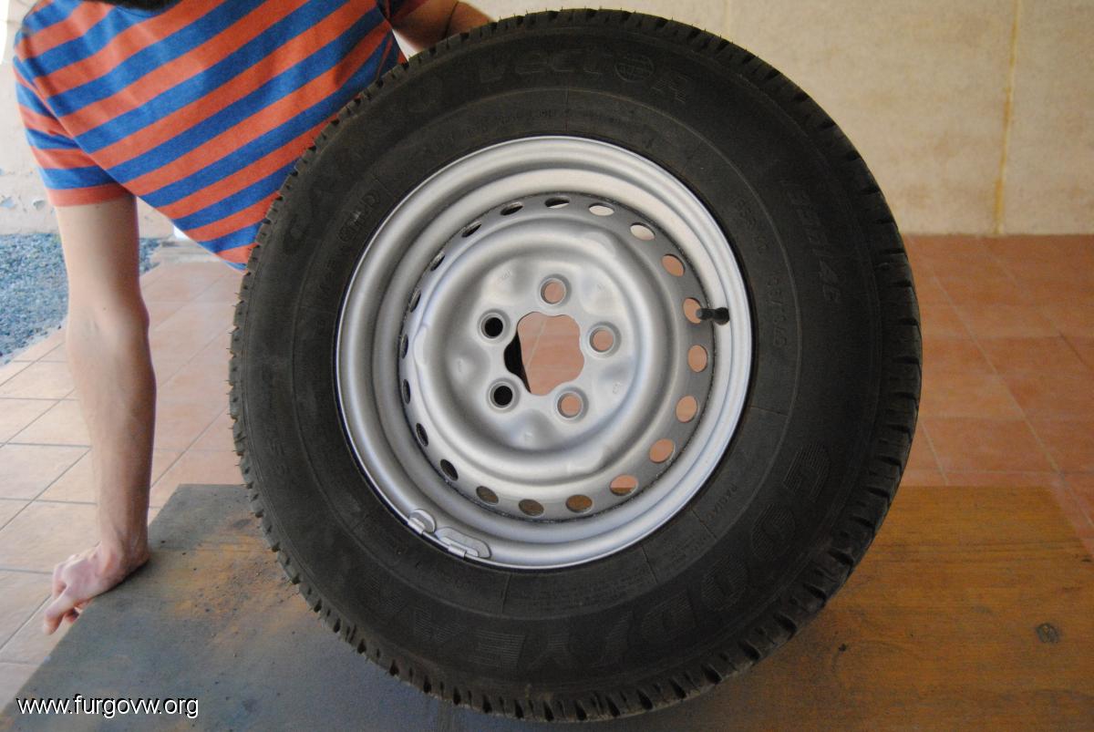

Y bueno, el resultado final después de mucho lijar y una manita de pintura:
Y la verdad es que se me pasó hacérselas a la furgo con el antes y el después pero he de reconocer que ha sido un trabajo sencillo, bastante rápido y con una gran recompensa estética ya que parecen otras llantas más nuevas :)

Qué medidas tiene el mueble que le has hecho?
el de debajo de la ventana lateral
tienes fregadero, pero no cocina no?
ART3
Muy buenas! Pues ahora mismo no lo se exactamente pero mañana lo mido y te digo.
Pues al principio llevaba un armatoste de 3 fogones, pero lo ocupaba todo y no cabía nada más. Lo quité, puse el fregadero y así queda un hueco para la cocina portátil de campingaz y la verdad que va muy bien porque puedes cocinar dentro o fuera y te evitas la bombona azul. Estoy más contento así.
ART3
Hola! El mueble mide en total 116x85x51 (largo x alto x ancho) y luego queda repartido en 78cm de largo el mueble grande y 38 el pequeñito. El pequeño son 38x38x51 (largo x alto x ancho). La cama extendida toca justo con la pared del mueble grande. Y para ver la altura del pequeño yo lo comprobaría con la cama plegada porque yo llevo un suelo de madera pero dependiendo de la altura de este igual apoya el asiento en el mueble. A mi me queda al ras.

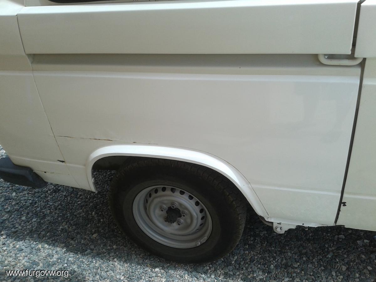

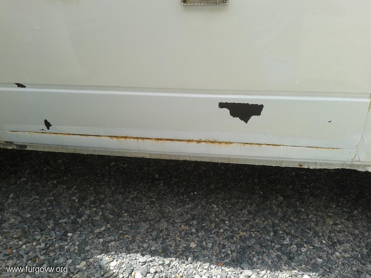

La furgo pasó por una restauración hace años y los bajos están muy bien. No tienen óxido ni nada, pero tiene un par de zonas en la chapa que si que tiene. La zona de la nevera tiene y la aleta trasera derecha también ya que parece ser, ha estado entrando agua desde la ventana.

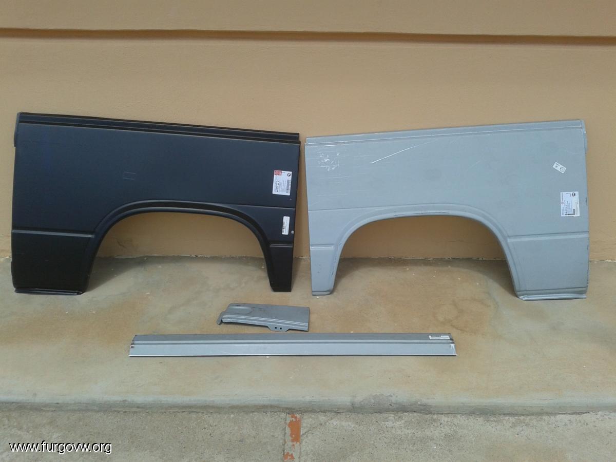

En la aleta trasera izquierda se observa un poco por la junta, pero muy superficial y ya que nos vamos a meter al lío... Pues he recibido hoy este paquete  ;D
