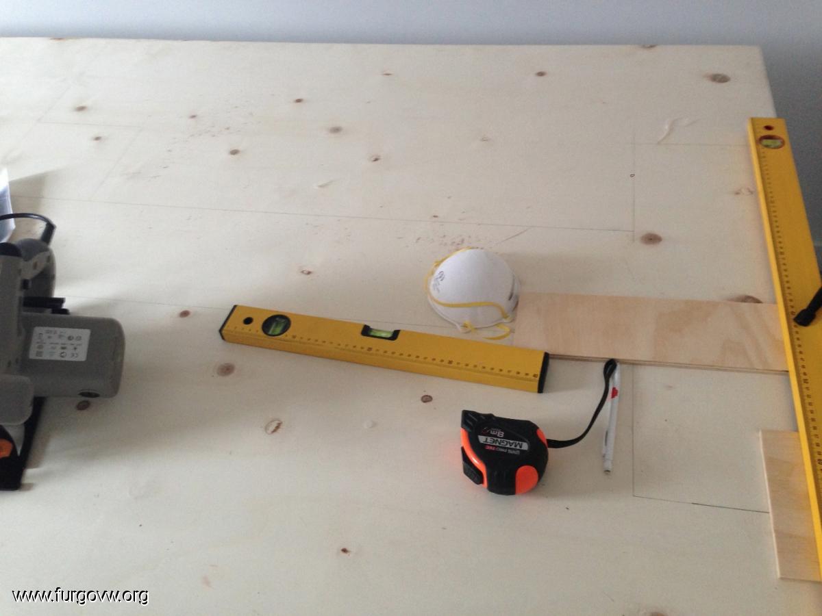

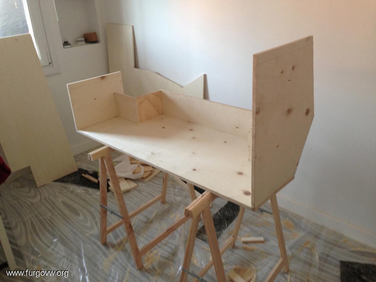

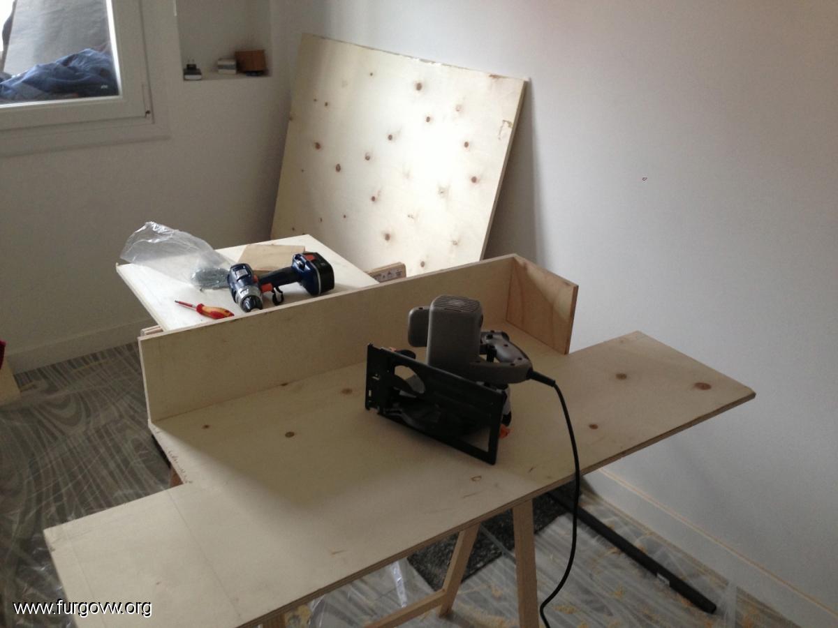

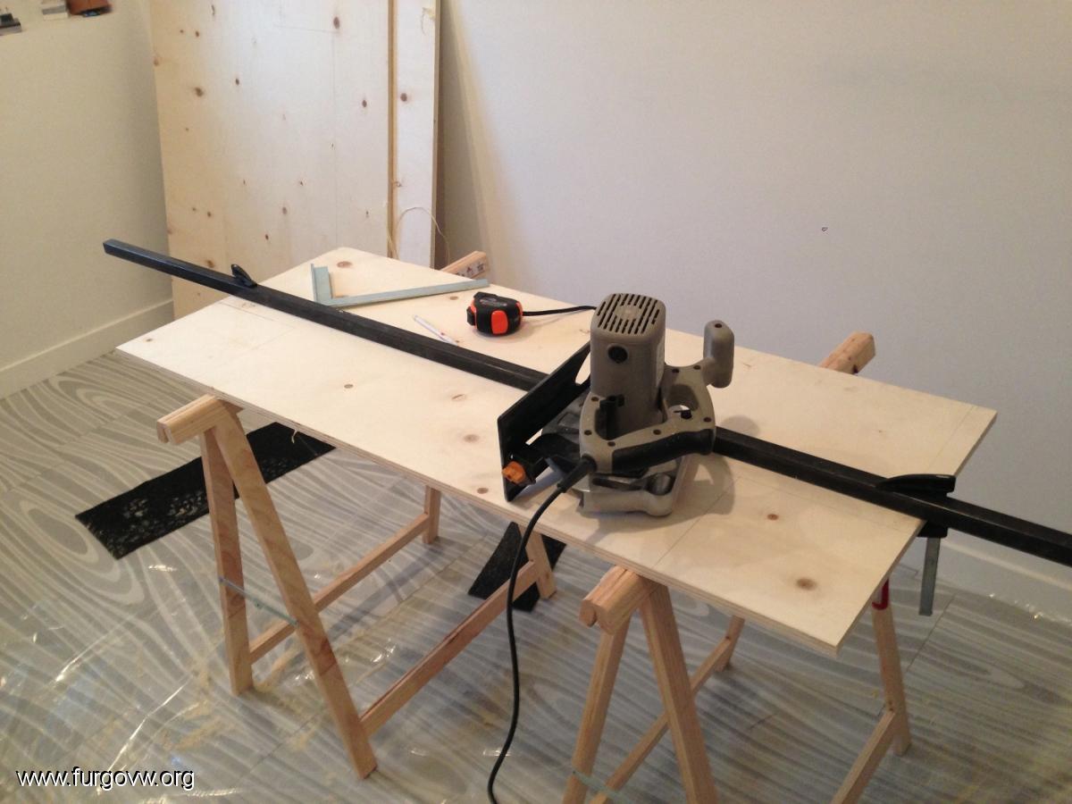

Yo cogí una tabla de 244 x 122 en Leroy de contrachapado (importantísimo contrachapado, ok?)  una sierra circular de 4 duros, sargentos de 4 duros, una par de perfiles de metal para usar de guía de diferentes larguras de 4 duros, una escuadra de carpintero de 4 duros....vamos, que menos en la madera que es importante en lo demás id a lo barato ya que para salir del paso perfecto.
Un buen metro y unos niveles....eso verá cada uno lo que necesita y empezar a marcar en la madera después de coger bien las medidas en la furgo Cuando cortéis usad gafas y orejeras de esas para el ruido!!
Cortes por aquí, cortes por allá...poco a poco la cosa marcha!!

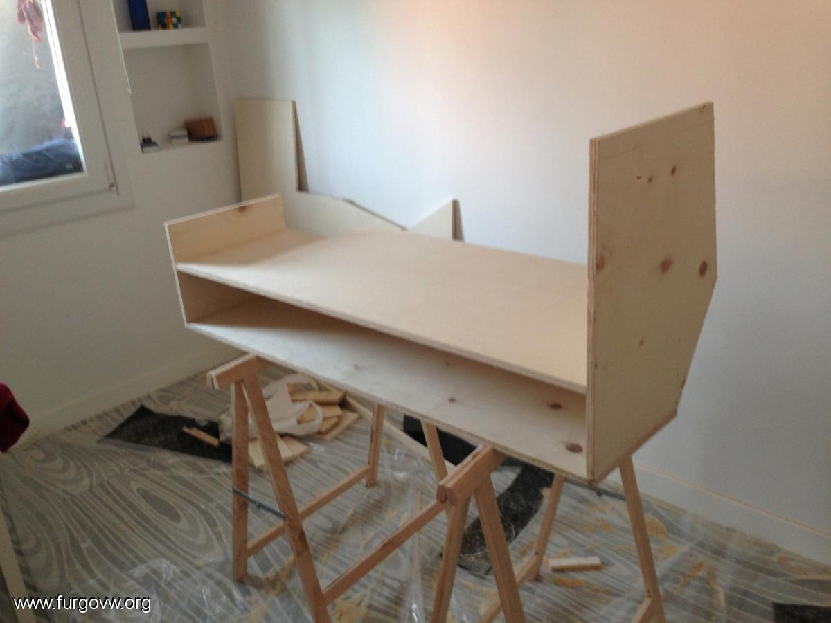

Se empiezan a montar los perfiles ya cortados para luego ir cogiendo medidas en la furgo a partir de lo ya montado

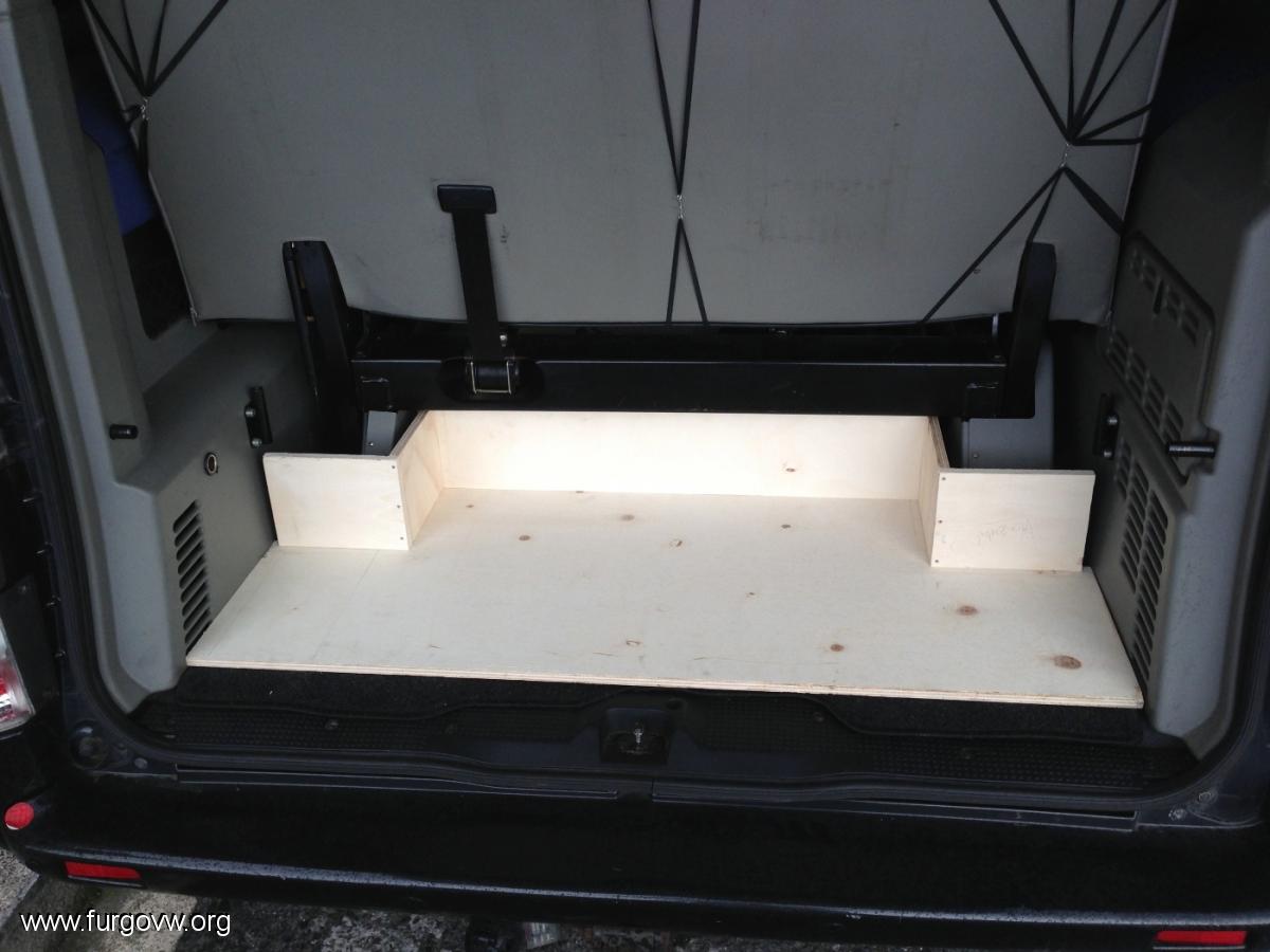

Y se baja al maletero para ir probando...de momento de lujo!!! ya tengo la base de la base!!   .palmas  aproximadamente será el 7 % del mueble!!  .meparto .meparto .meparto

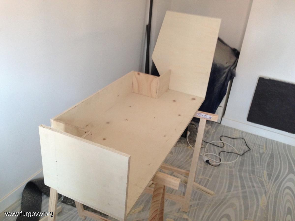

Bueno, pues poco a poco uno va avanzando...la verdad una vez que empiezas tienes unas ganas de al llegar a casa y seguir dándole!! además es lo mejor para no perder el hilo!! Ahí van mas fotos:

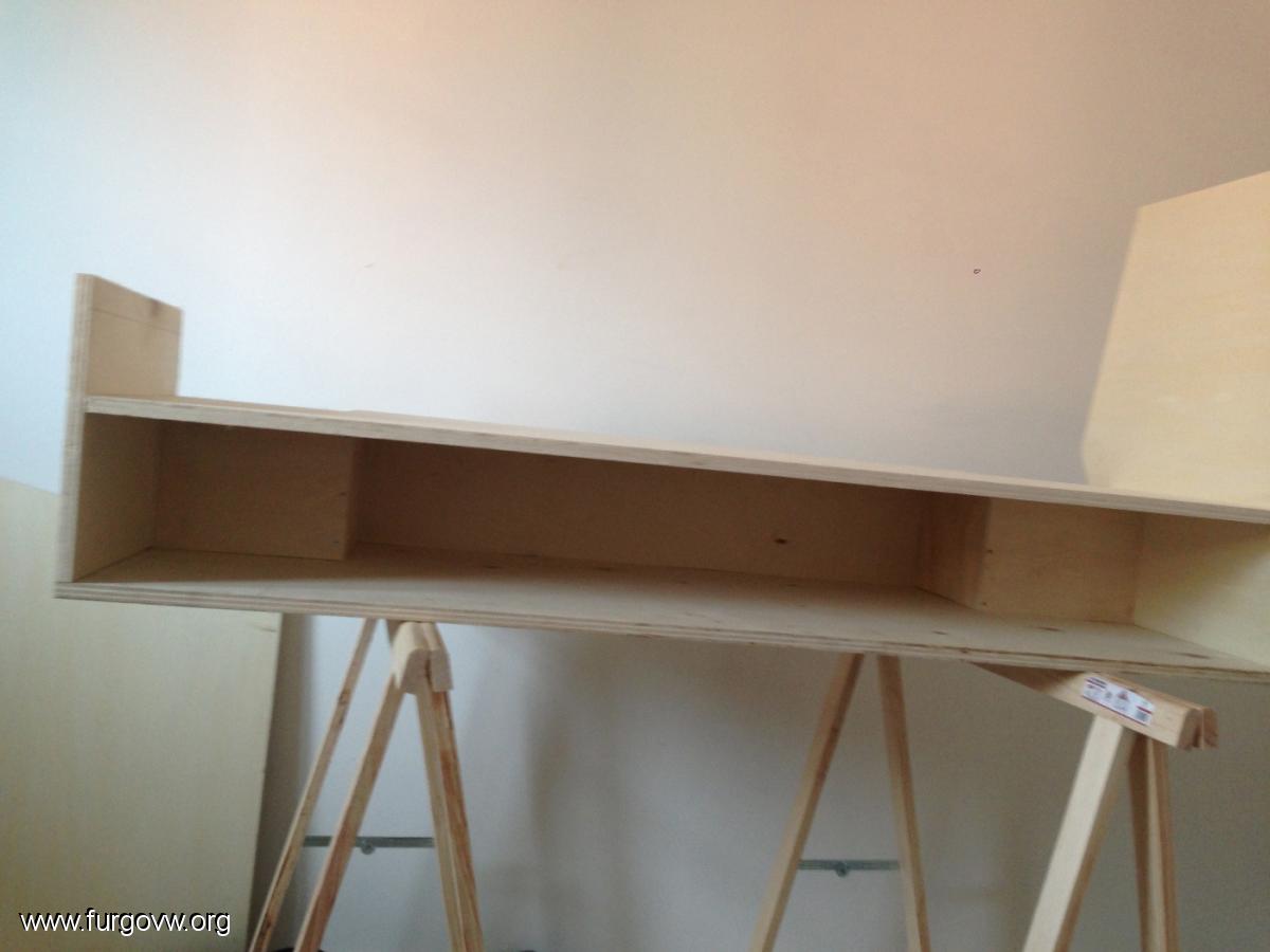

La idea es hacer el mueble en dos uniéndolos con unas palomillas (o como se diga) para a la hora de desmontarlo sea mas fácil por el tema de la ITV. He cogido la altura máxima de el primer tramo para hacer uno de los laterales y en el otro lateral tengo una medida diferente ya que tengo un hueco curvo que he de coger medidas todavía. La cosa quedaría tal que así:
Después de plantar los laterales, corto lo que será el "techo" del primer hueco y la "base" del segundo. Despues lo planto y quedaría así:

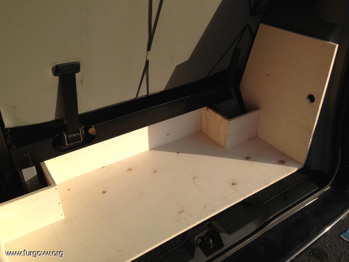

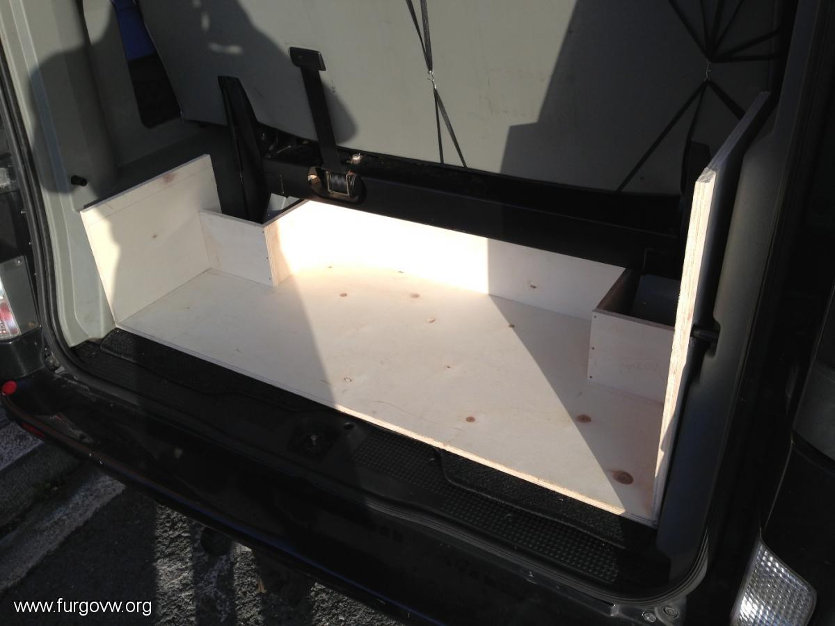

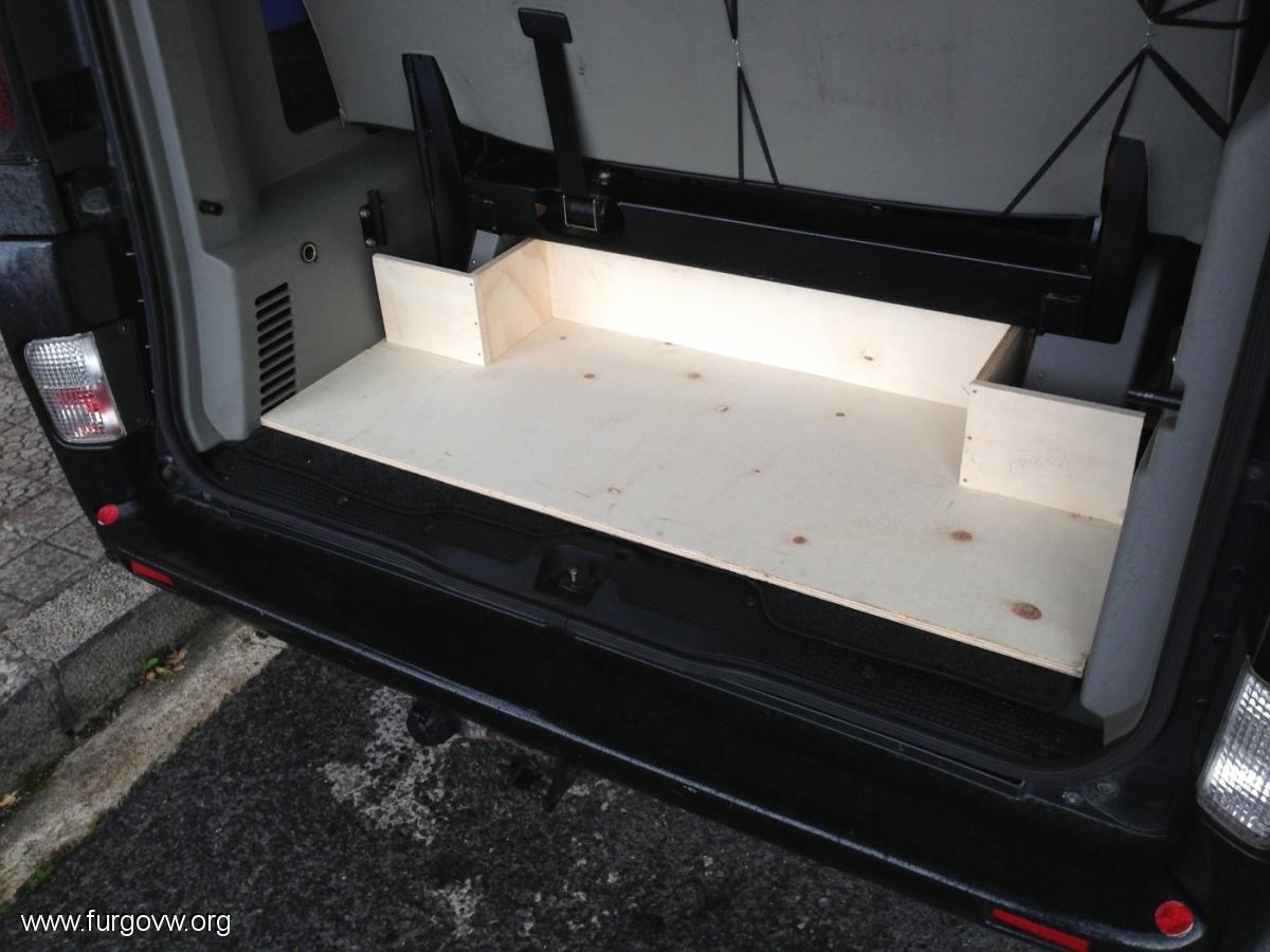

Bajo a la furgo y planto el mueble. Aquí se ve sin esa segunda balda que comento antes ya que no la puedo atornillar por que a ese perfil también he de atornillar una madera por la parte de abajo y no podría hacerlo porque no entra el destornillador... .loco2 si algo no se entiende me preguntáis eh!!

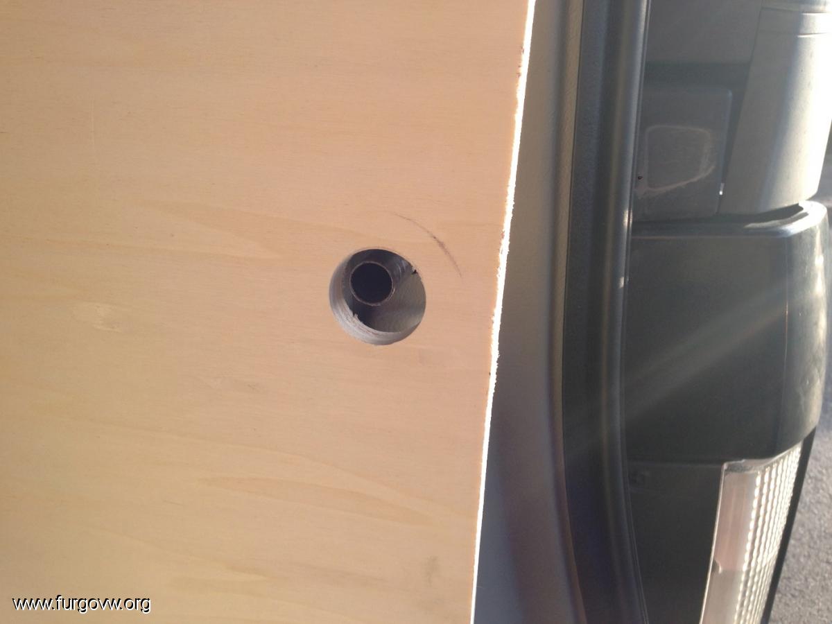

En mi caso he tenido que hacer un agujero para librar el "aguijón" (así lo llaman en otro hilo) ;D  Con corona, fácil fácil.

Vas muy bien, solo una observación, ¿Ese aguijón como tu llamas te permite meter el mueble montado?.
tantx
Cita de: ESERO en Mayo 19, 2013, 18:53:02 pm
Bienvenido Esero!! estás hablando con el mismo Gepeto!!  ;D Así es, si que me permite meter el mueble, pero desde la parte interior de la furgo. Es decir, tengo que echar el asiento trasero para delante y mediante no se que y no se como, inclino por aquí, ahora lo bajo tal pascual al final entra!! lo que no quería era cortar esos aguijones ya que nunca se sabe si algún día se volverán a usar. está claro que es mejor mantenerlos y si en el mueble hay que hacer algún agujero o algo pues adelante, tampoco pasa nada.

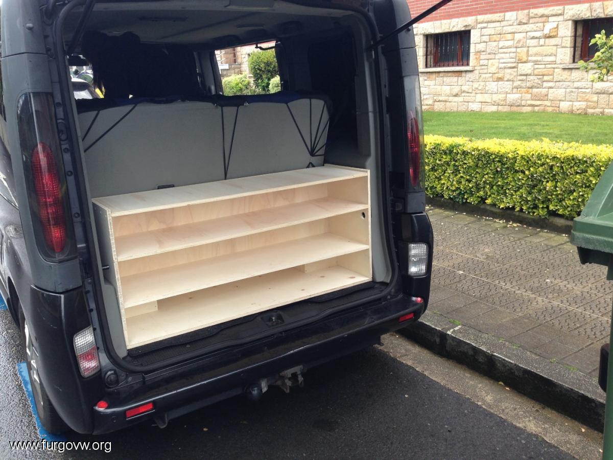

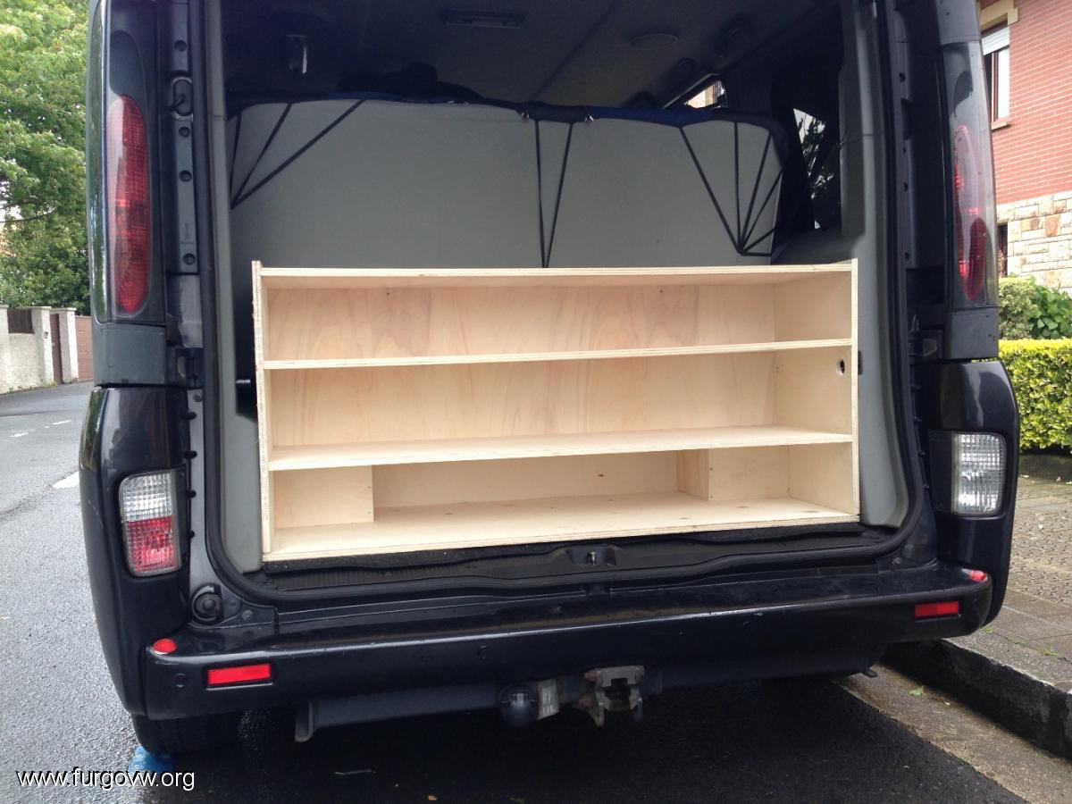

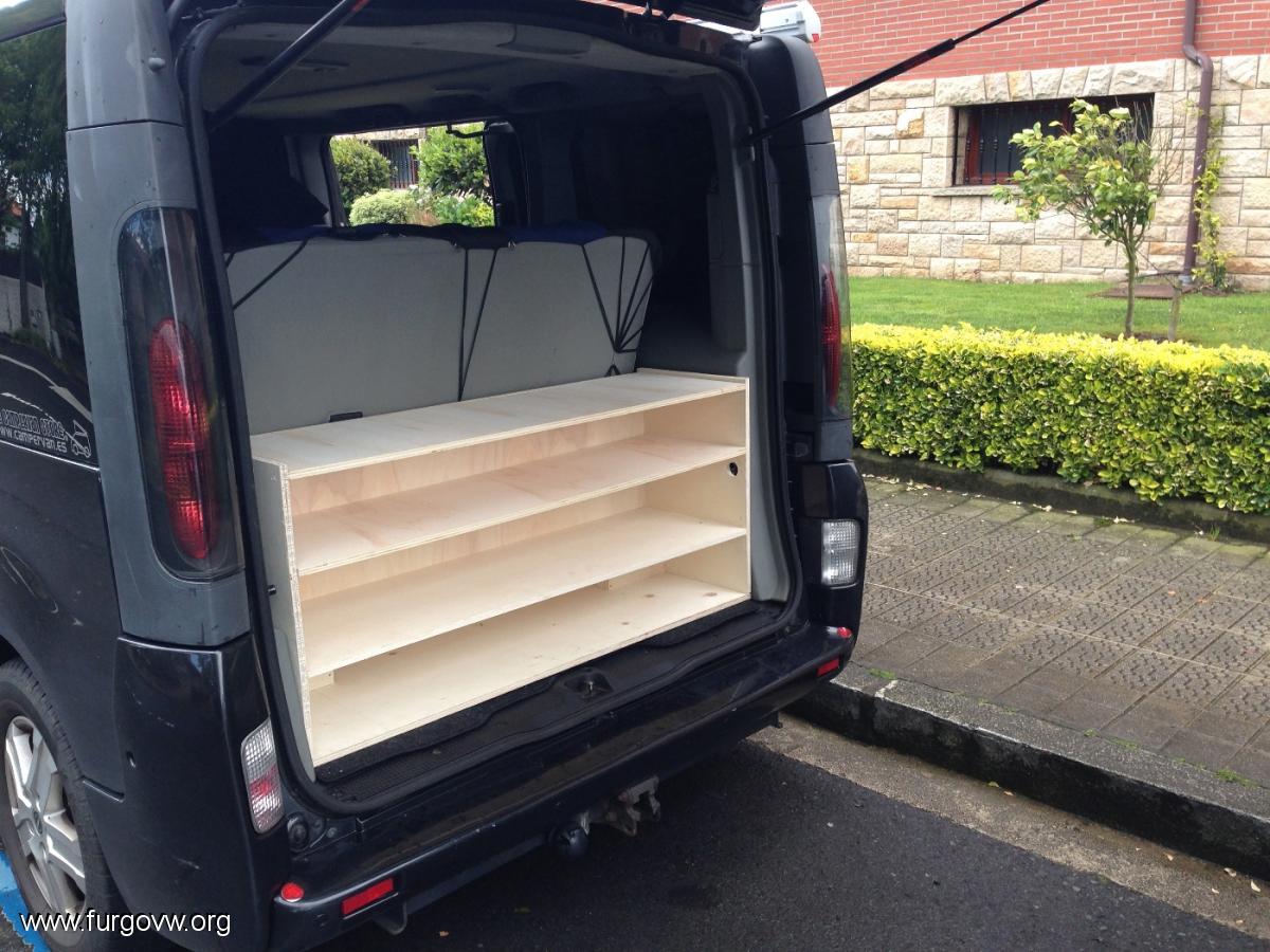

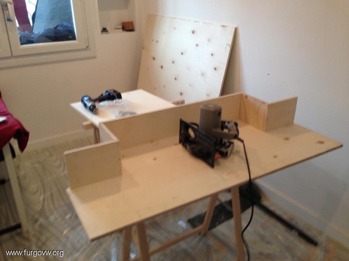

Pues bueno, ya he montado lo que es la mitad de la estructura, lo que son las baldas de abajo. Ahora solo me faltaría la parte de arriba, que es donde guardaré todo el tema de la cama mas los aislantes térmicos. La verdad es que me estoy sorprendiendo a mi mismo de como va esto de rápido. Si que es verdad que una vez que te pones y si intentas como sea sacar un hueco cada día para que no se te vaya la pinza al final lo notas vas avanzando. Así que de momento de lujo!
Pongo tres fotillos mas de como va de momento:
So os fijáis en la parte de arriba entra otra tabla, que será la base para la segunda mitad del mueble completo. Como comento en otro mensaje, irán unidas por tornillos con palomillas: rápido, fácil de desmontar y mucho menos peso para andar bajando y subiendo por el tema de la ITV.

Por cierto, se me olvidaba, antes de que alguien me lo comente cosa que agradecería, eh!  ;D: Una de las baldas está sin anclar con tirafondos todavía y está torcida (se ve perfectamente cual es). TRANQUILOS!! QUE NO CUNDA EL PÁNICO!! Que ya lo se, ok?? Solo la he puesto de mala manera para la foto,  .meparto .meparto

Si quieres ahorrar madera y peso la ultima balda de arriba la puedes usar de fondo del otro mueble y en ese solo pones unas tiras de 7 a 10 cm y ya te vale.
Si vas ha hacer gabetas en las centrales puedes hacer lo mismo, solo tiras para que quede fuerte el mueble pero ahorras madera y peso. Esas baldas las puedes usar de fondo de las gabetas.
Esta muy bien el mueble, puedes ir dandote por satisfecho de que te esta quedando fino.

tantx
Cita de: ESERO en Mayo 19, 2013, 20:57:23 pm
Graciad Esero!! Te he entendido perfectamente lo que me intentas decir. Si no me equivoco, me comentas que en vez de poner la tabla entera, que solo ponga unos listones de unos 10 cm de ancho que es donde apoyarán los laterales, verdad?? Corrigeme si me equivoco... Como idea para quitar peso y sumar espacio es muy buena, pero al final he decidido poner la tabla entera.
El motivo: lo que es la tabla de la parte trasera (la que será el fondo de el hueco que va a continuación) considero que es fundamental para soportar el peso que irá en la parte de arriba y último hueco (tema de cosas de dormir o lo que sea)...y lo que quiero es tirafondearla bien bien por su parte inferior a lo ancho de todo el mueble. Si la base de la segunda mitad del mueble no la pongo en todo lo ancho, si que puedo poner el fondo a ras pero nunca rirafondearlo...
Jodet perdona por la minichapa...espero que la entiendas!! .loco2...pero siempre dispuesto a seguir recibiendo ayuda y opiniones!!
Gracias!!
THE GREY CAMPER MACHINE: http://www.furgovw.org/index.php?topic=282351.0
SOY YO EL QUE LE CHIVA LAS CANCIONES POR EL PINGANILLO A JUAN LUIS GUERRA
ESERO
No me refiero a listones, me refiero a tablas en la misma posición de la balda pero no con el ancho de la balda de fondo sino solo 8cm de ancho para que no se abra el mueble, en la parte alta detrás y delante para que luego agarres ese segundo modulo como tu quieres pero el resto con solo una delante tienes ya la trasera hace esa función por detrás.
tantx
Cita de: ESERO en Mayo 19, 2013, 23:14:18 pm
Ahora te he pillao!! Ahora si!! Y tienes razón. Yo estaba pensando a lo largo, y no!! Es a lo ancho!! Muchas gracias!! Buena idea!! (Veis? El ejemplo perfecto de que no soy carpintero...) ;D
