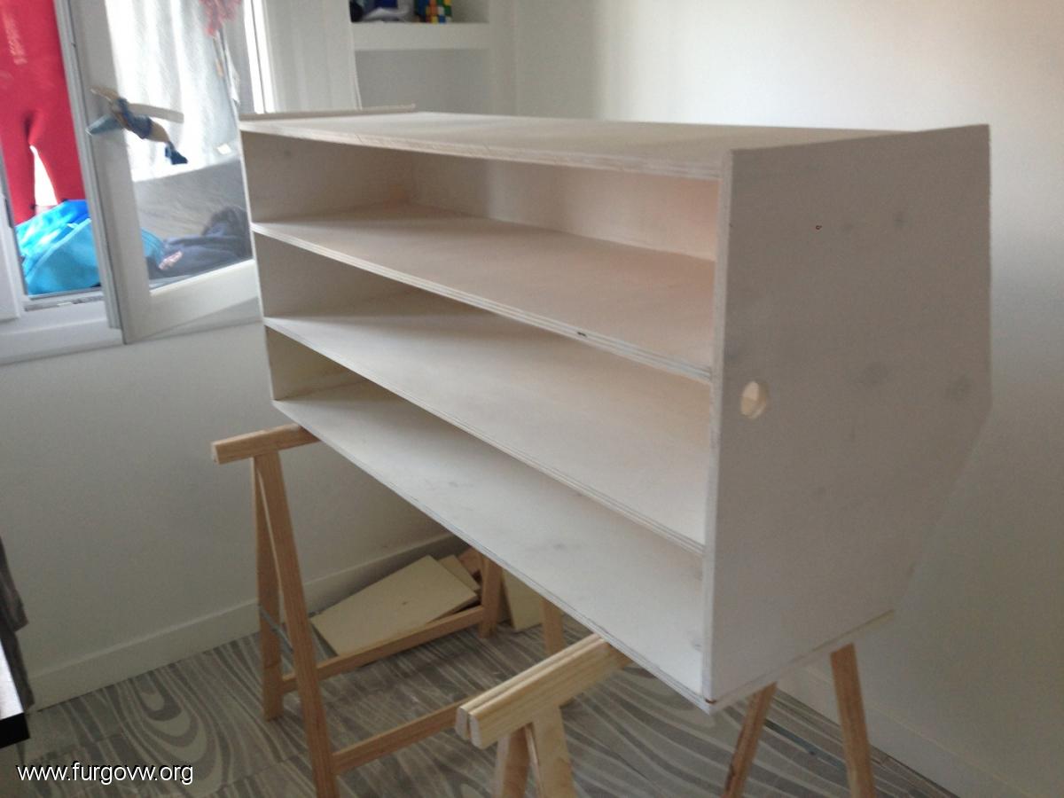

La primera mitad del mueble se puede dar por finiquitada a falta de algún pequeño retoque (lo que es la estructura de madera, obvio que luego toca lijar, pintar, muelles, tiradores...eso mas adelante) Así que empezamos con la mitad superior.

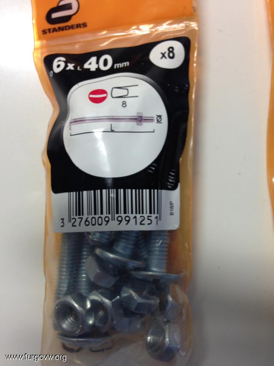

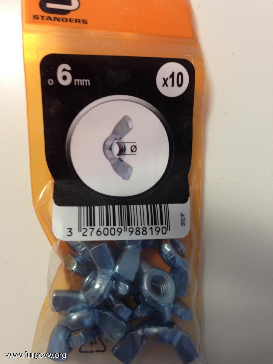

Como comento antes serán completamente independientes las dos mitades e irán unidas por tornillería, arandelas y palomillas de métrica 6 que me parece una buena métrica, concretamente estas:
Aquí la tornillos, fijaos que tienen que ser planos para que agarre bien al mueble con toda su superficie, nada de cabeza avellanada ya que no es lo que buscamos.
Las palomillas.

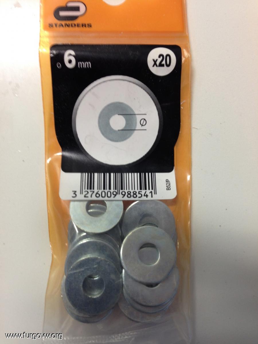

Y por último las arandelas. Éstas se las pongo para que agarren bien y sobre todo para evitar vibraciones. Lo mejor es poner por ambos lados del mueble y a la hora de comprarlas fijaos que tengan una buena superficie y que no se queden cortas de anchura.

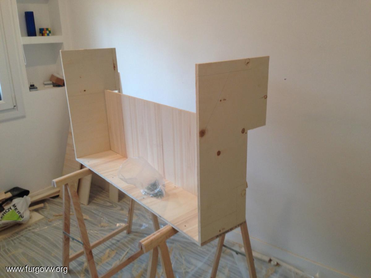

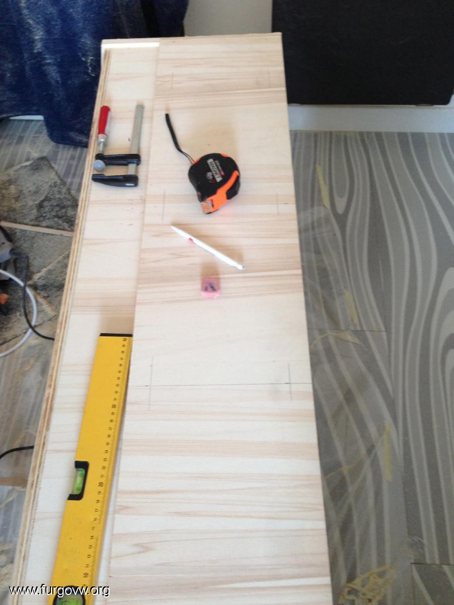

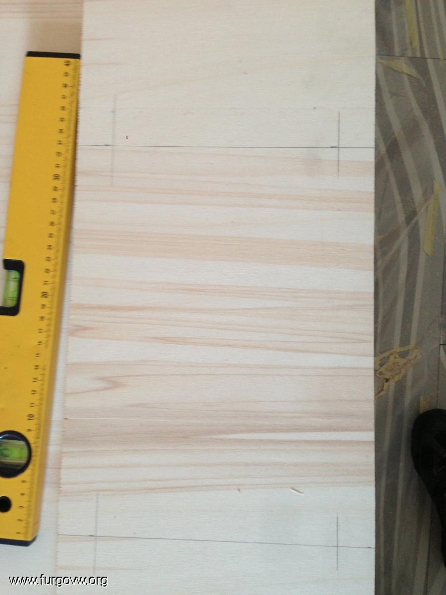

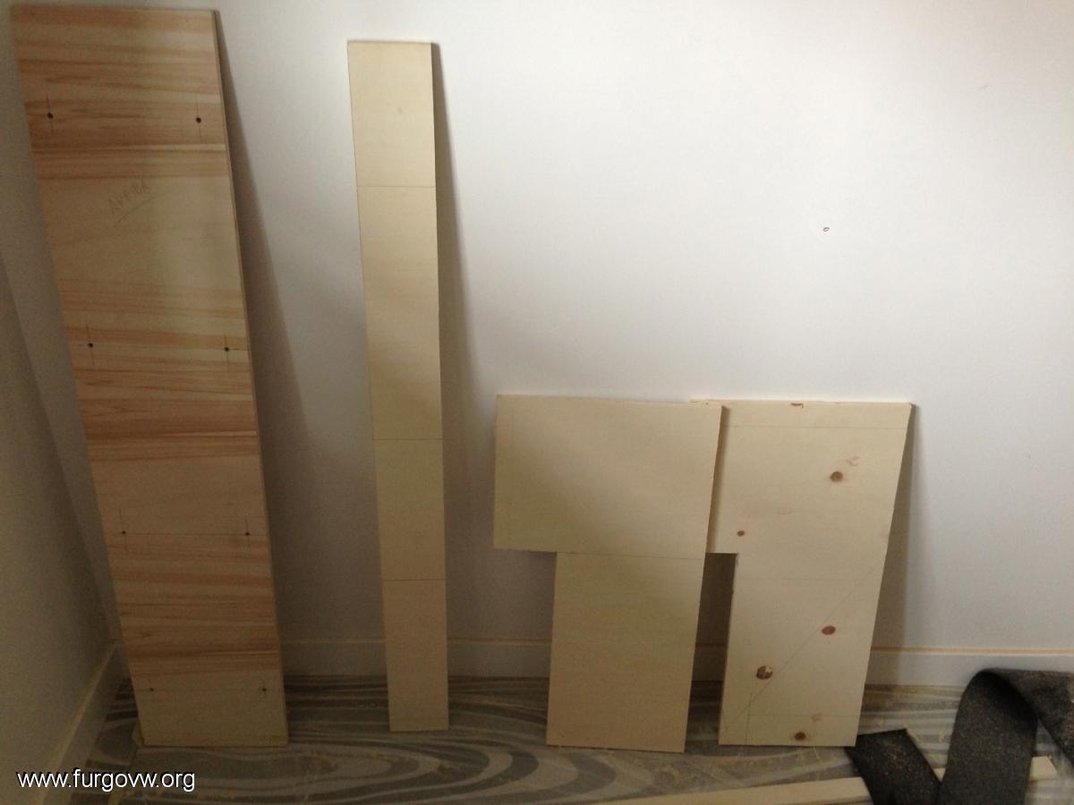

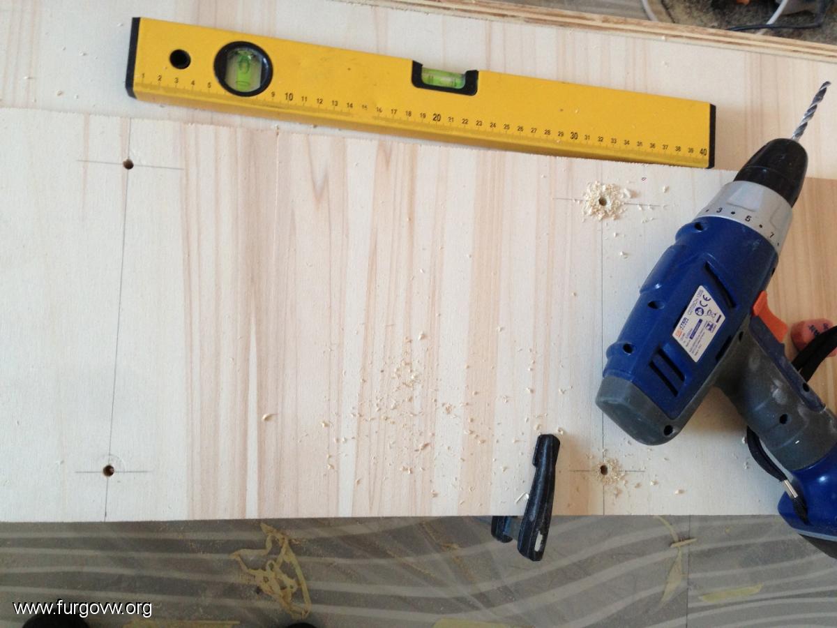

Cortamos la base de la segunda mitad y marcamos donde iran los tornillos. Personalmente yo le he puesto 8 tornillos (4 por cada lado). Me parecen suficientes y agarrarán bien. Mi consejo es que si vais a poner como digo cuatro por cada lado, a la hora de medir donde irán no hagáis lo que mide el hueco entre 5 y la medida que de ahí se ponen, no, yo por ejemplo los dos que están mas al exterior los que colocado mas "pegados" al borde (unos 13 cm, en la foto se ve bien que las distancias no son proporcionales) y luego con los otros dos si que he hecho esa relación, el hueco que me sobra entre 3.
Se hacen los agujeros. Evidentemente si la métrica es 6...pues broca de 6! ;D. Importante que la broca sea de madera y hacer los agujeros con paciencia que no hay prisa. Aconsejo también que sean sujetos por par de sargentos porsiaka así quedarán perfectos.
Para terminar hasta lo que me dió tiempo ayer, cortar los perfiles para que poco a poco se vaya montando y coja forma.

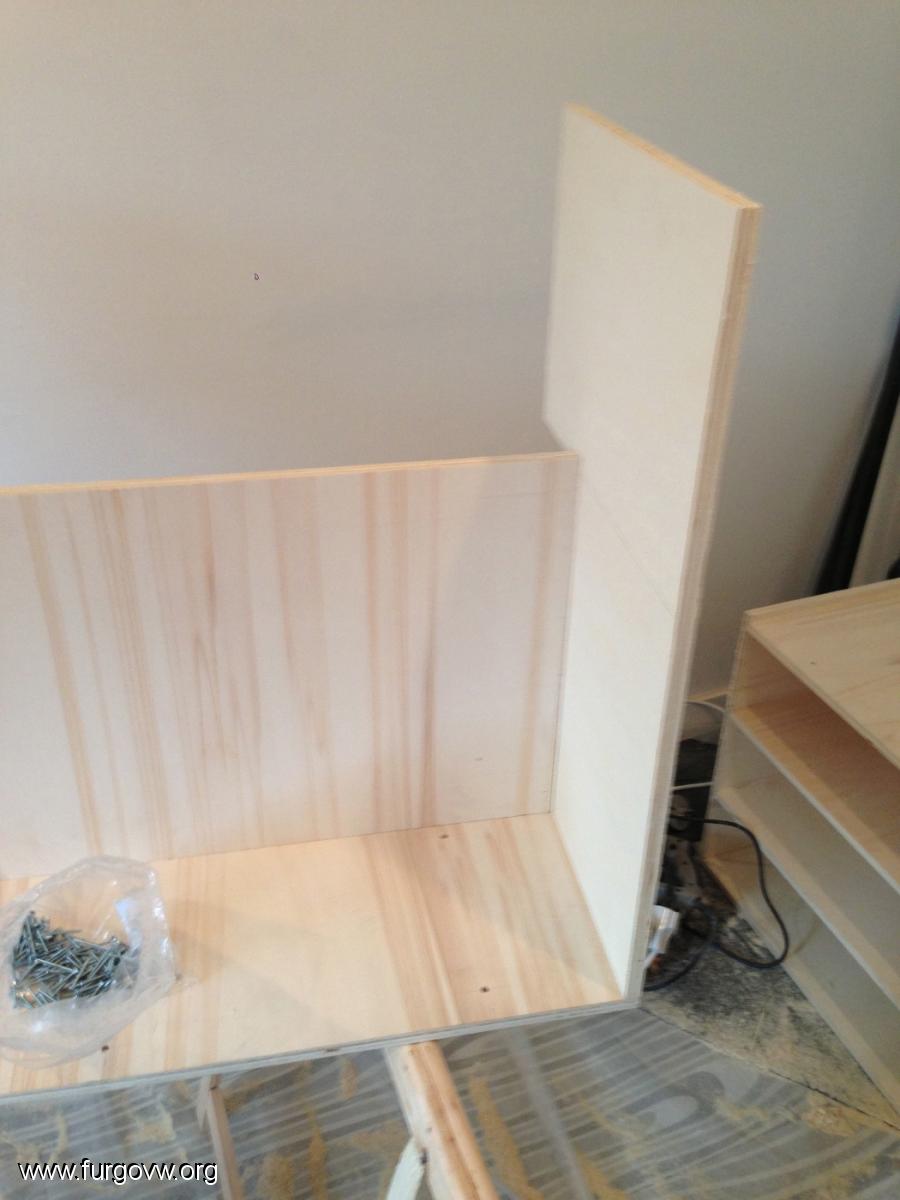

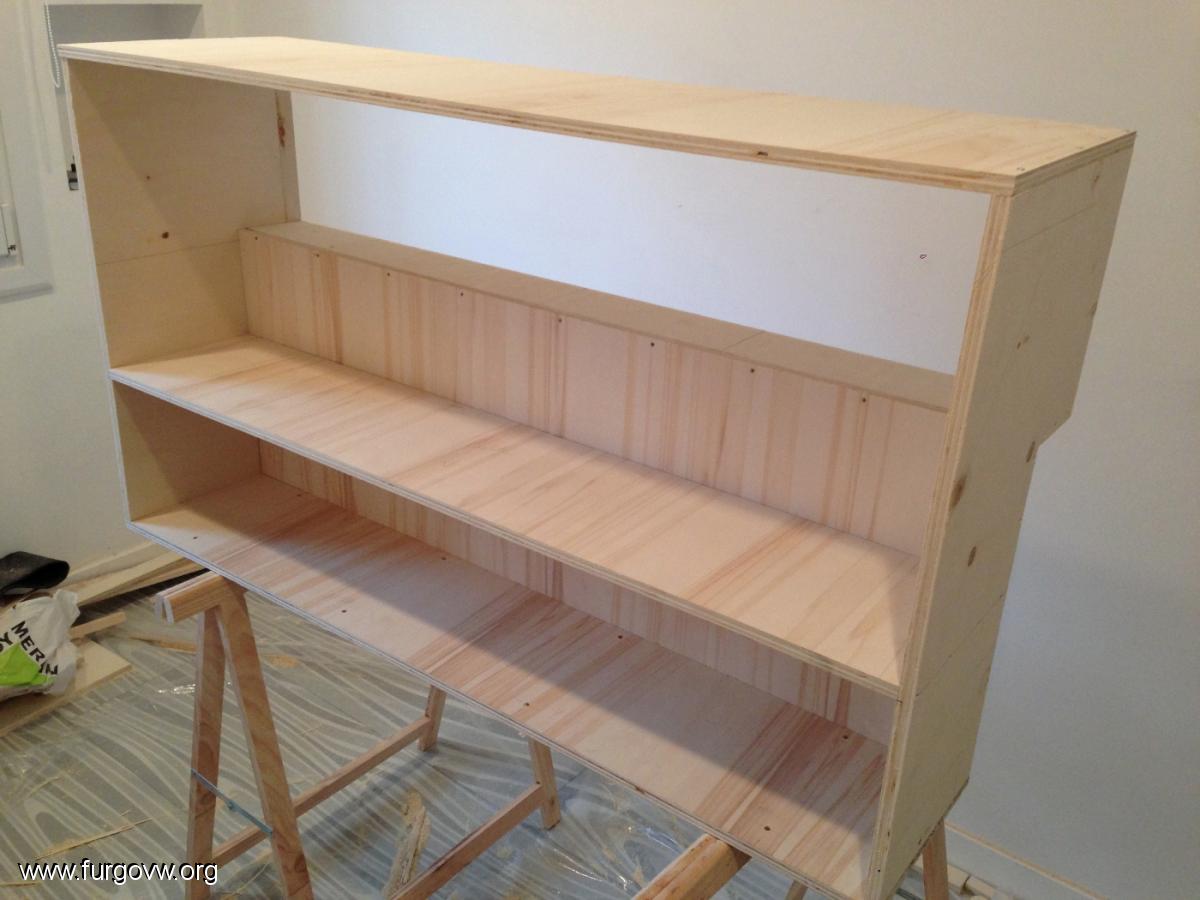

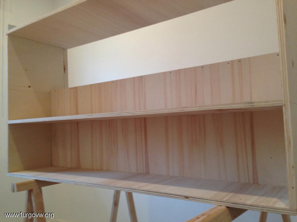

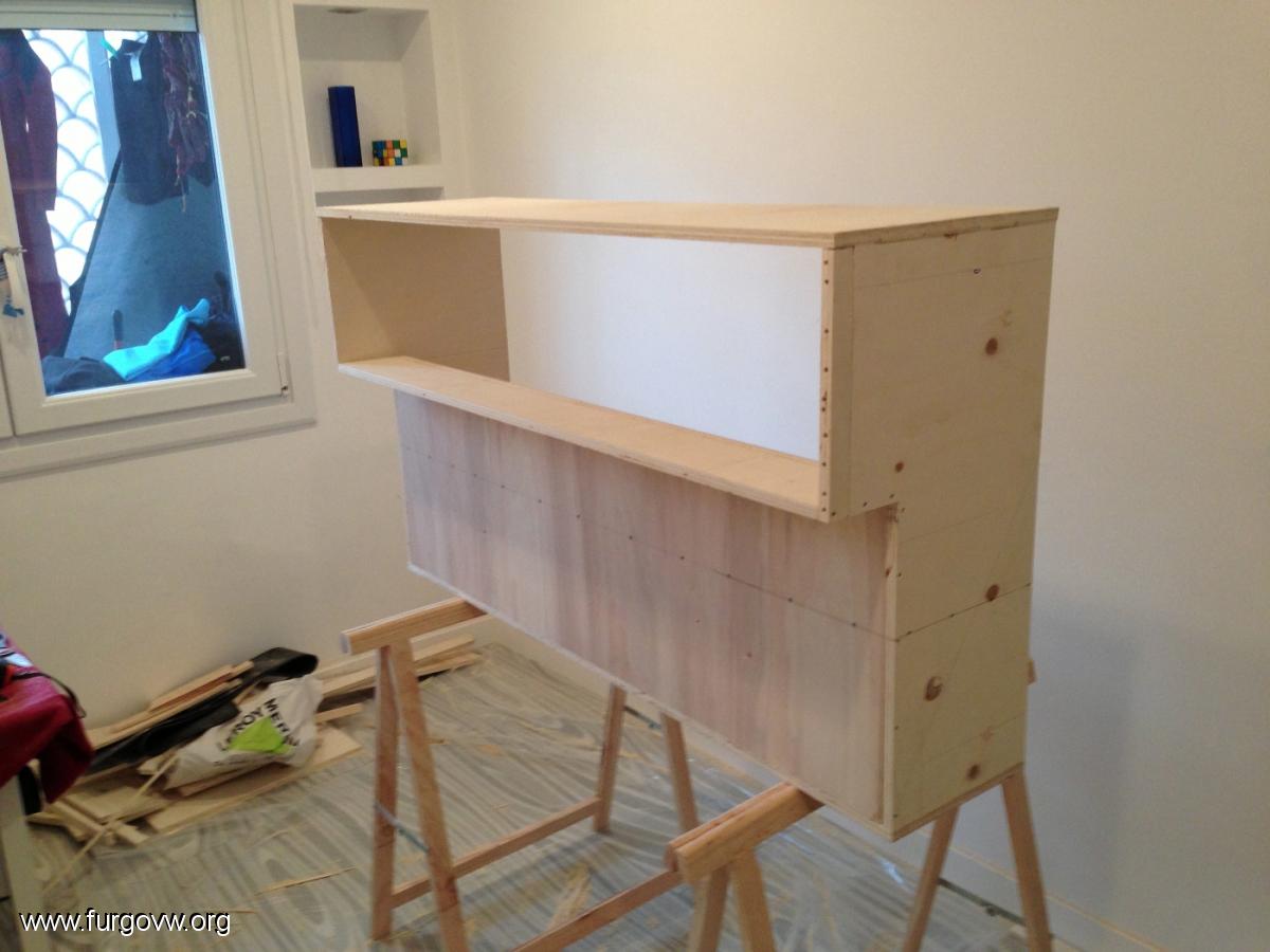

Ya he empezado a montar la segunda mitad. Se coge la base y se atornillan los dos laterales y la parte trasera:
Coloco una balda mas de cara al maletero, que a la vez será la base donde irán las cosas para la cama. Para que os orientéis, aquí el mueble irá tal cual en el maletero, las dos maderas laterales hacen forma de L para librar el asiento (yo nunca llevo los apoya cabezas traseros). Eso si, ahí me falta una tabla. Lo que es en el hueco mas ancho va un fijo, que no coloqué porque me quedé sin madera. Lo mismo con las tapas de todo el mueble.
Y esto es lo que irá en la parte interior de la furgo, por donde se cogerán las cosas. El hueco no es tan grande, solo pude hacerlo entre el asiento trasero y el techo, pero por eso le he hecho con mas altura en su parte de atrás.

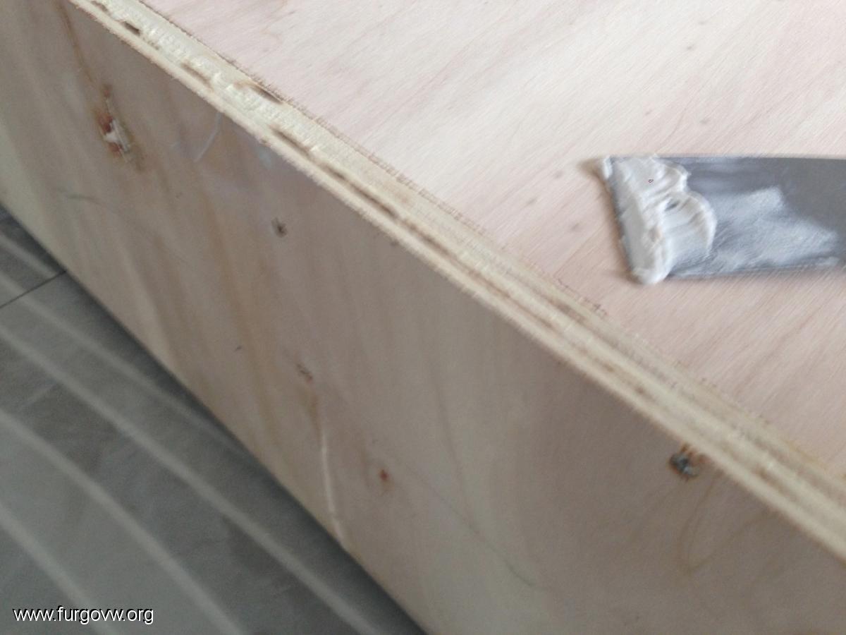

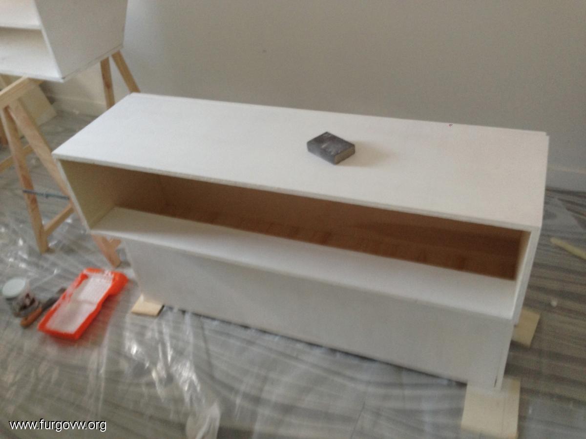

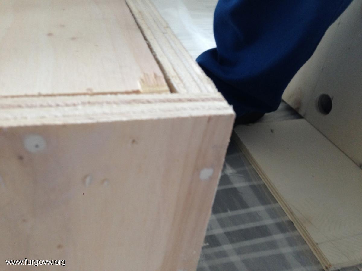

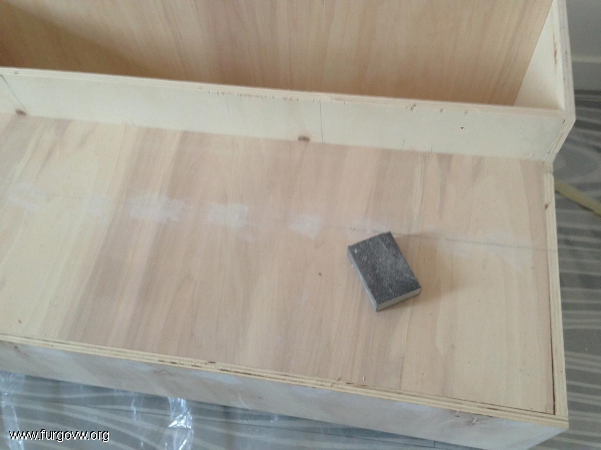

Después de montar todas las maderas he tapado los agujeros de los tirafondos para que quede todo bien lisito. He utilizado masilla para pared que tenía por ahí por el trastero. Ya se que no es para madera, pero tampoco hay que ser tikismikis!!  ;D...los agujeros no son nada profundos y es muy poco lo que se echa.
Al final he optado por la opción de pintar...porque uno se pone a gastar y gastar...y estaba la cosa como para comprar melaminas o vinilos....pintado y fuera (eso si, con una buena pintura , efecto anti - Chernobil.
Después de tapar todo bien, lijo todo.
una capita de imprimación...

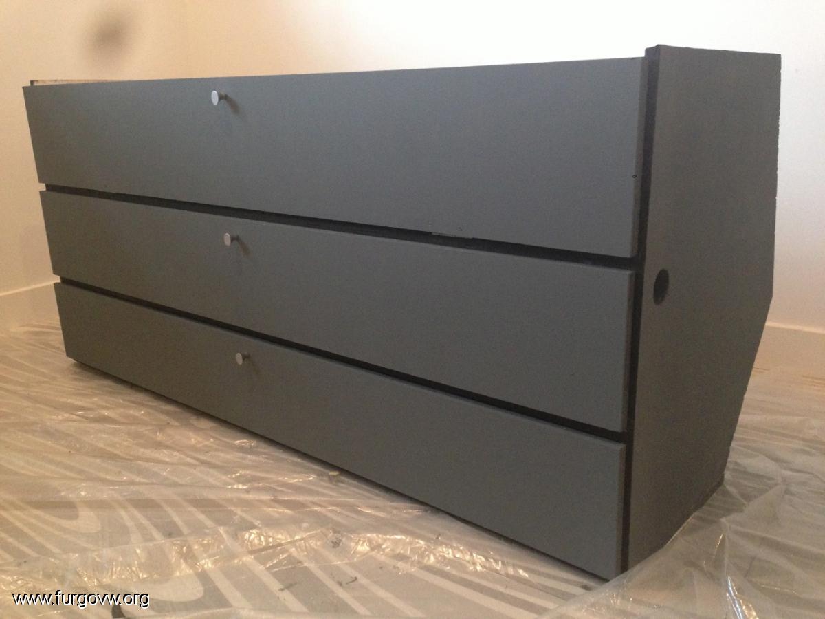

Y de momento así va la cosa!! ya tengo las dos mitades pintadas, a falta de los bordes que los quiero hacer negros, pero eso es cosa mía.
SEGUIREMOS INFORMANDO!!

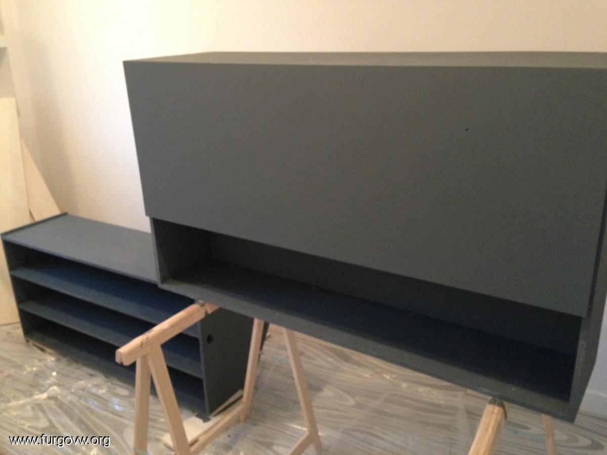

Bueno, seguimos progresando!!

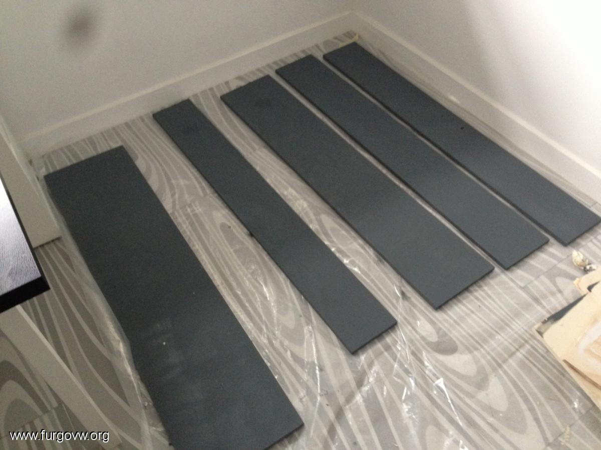

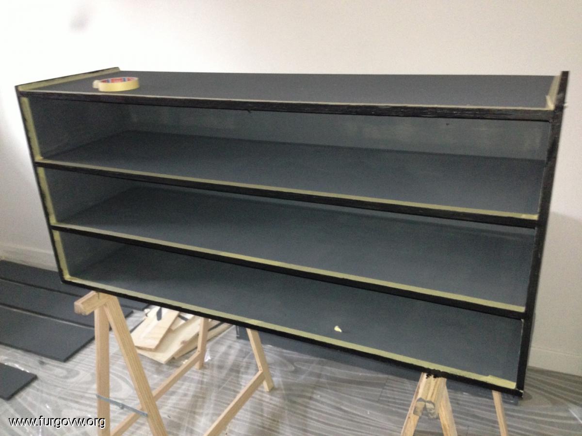

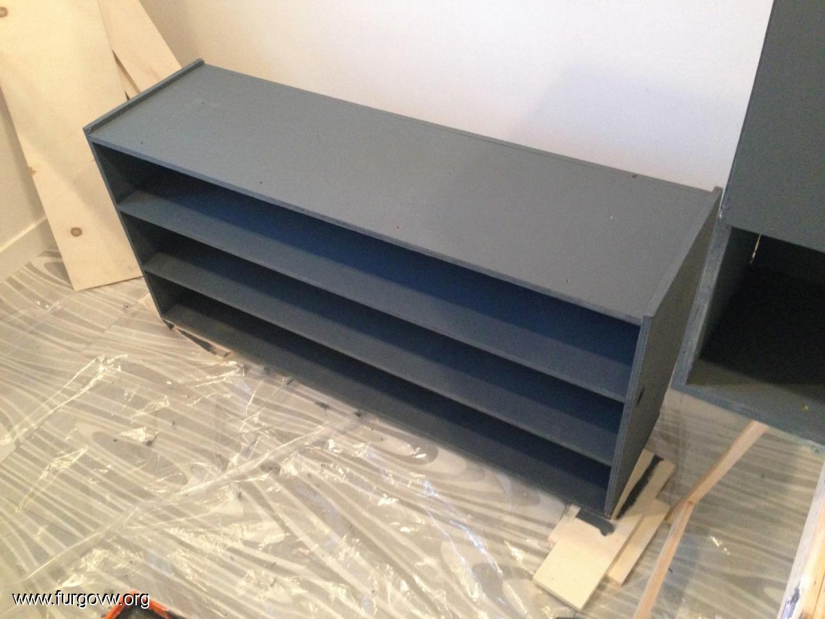

Ya he pintado lo que serán las tapas, a falta de la segunda capa.
En lo que es el mueble, voy a dar dos capas a todo el exterior pero por dentro solo daré una y se la he dado de milagro, en un principio ni se la iba a dar, pero bueno por una capita que se le eche tampoco cuesta. No queda igual que si le das dos capas pero tampoco queda nada mal!

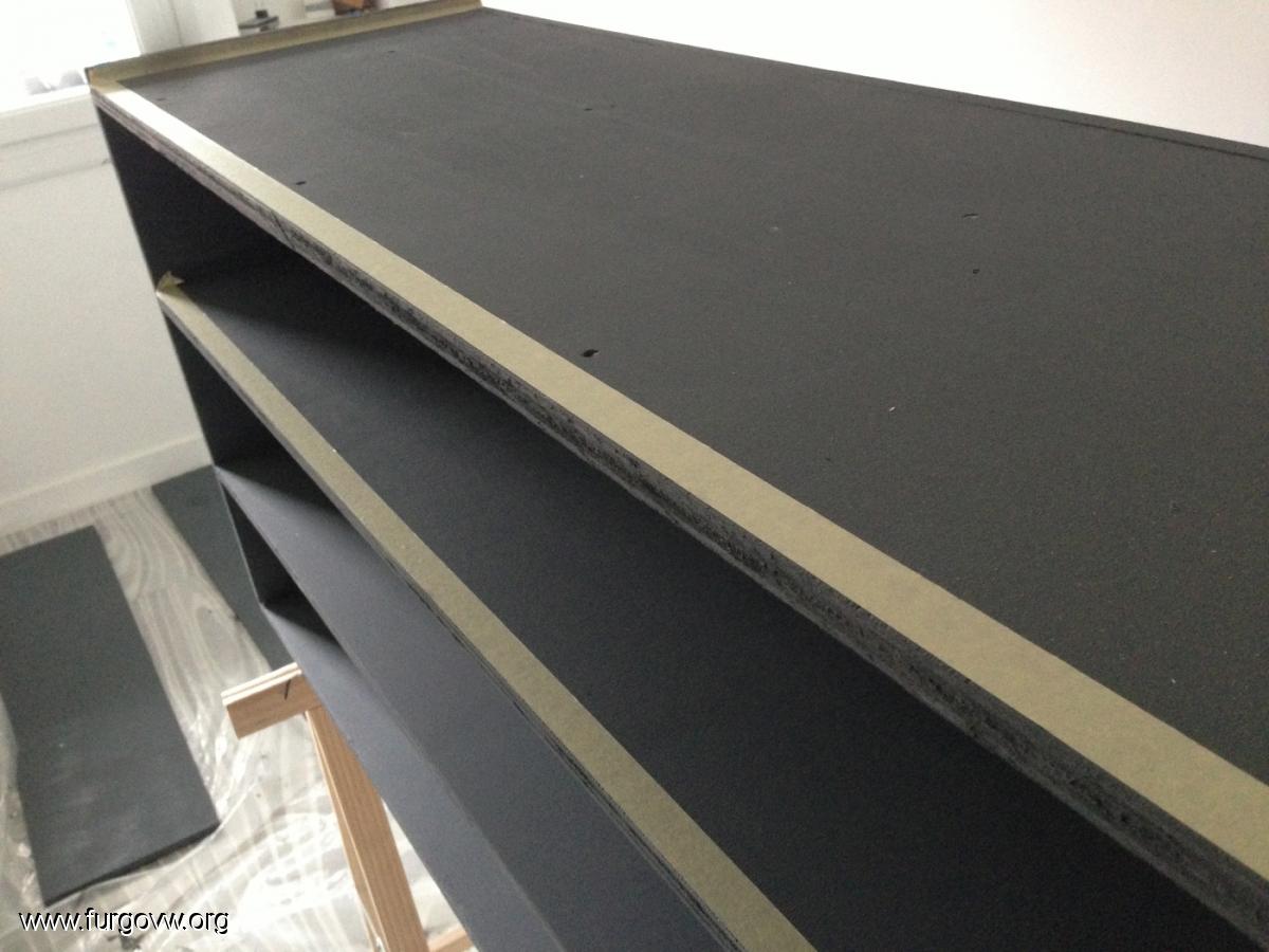

Mas arriba ya he comentado que los bordes quería hacer en negro, así que cinta de papel (de carrocero creo que se llama...) y a marcar los bordes para que queden el linea recta.
Y por último a pintar! No se por que pelotas pero en la foto parece que está pintado fatal pero no es así! queda guapo guapo! y no es por tirarme el moko... ;D. Supongo que será el brillo de la pintura que está recién echada o yo que se!
SEGUIREMOS INFORMANDO!!!

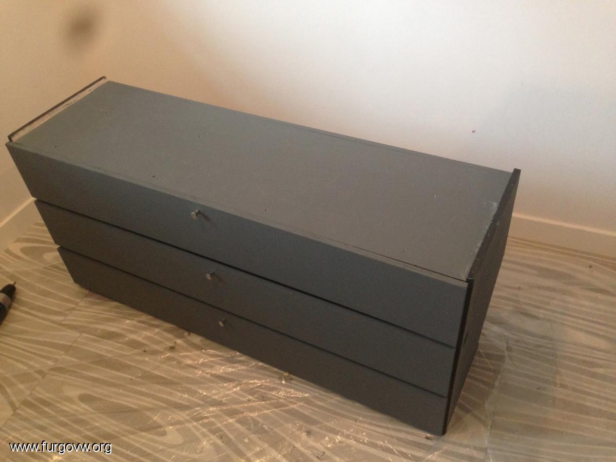

TERMINADO!!!!!
Ahí va el último proceso:

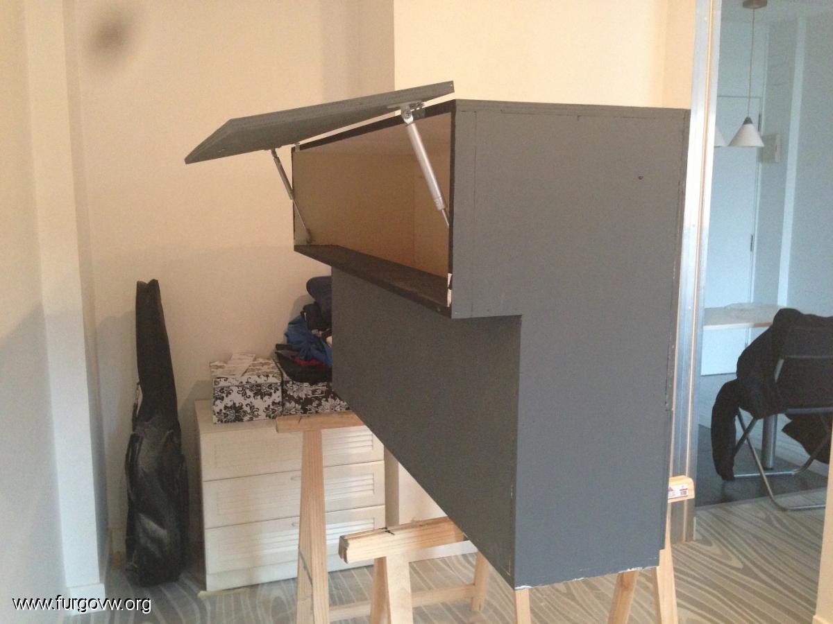

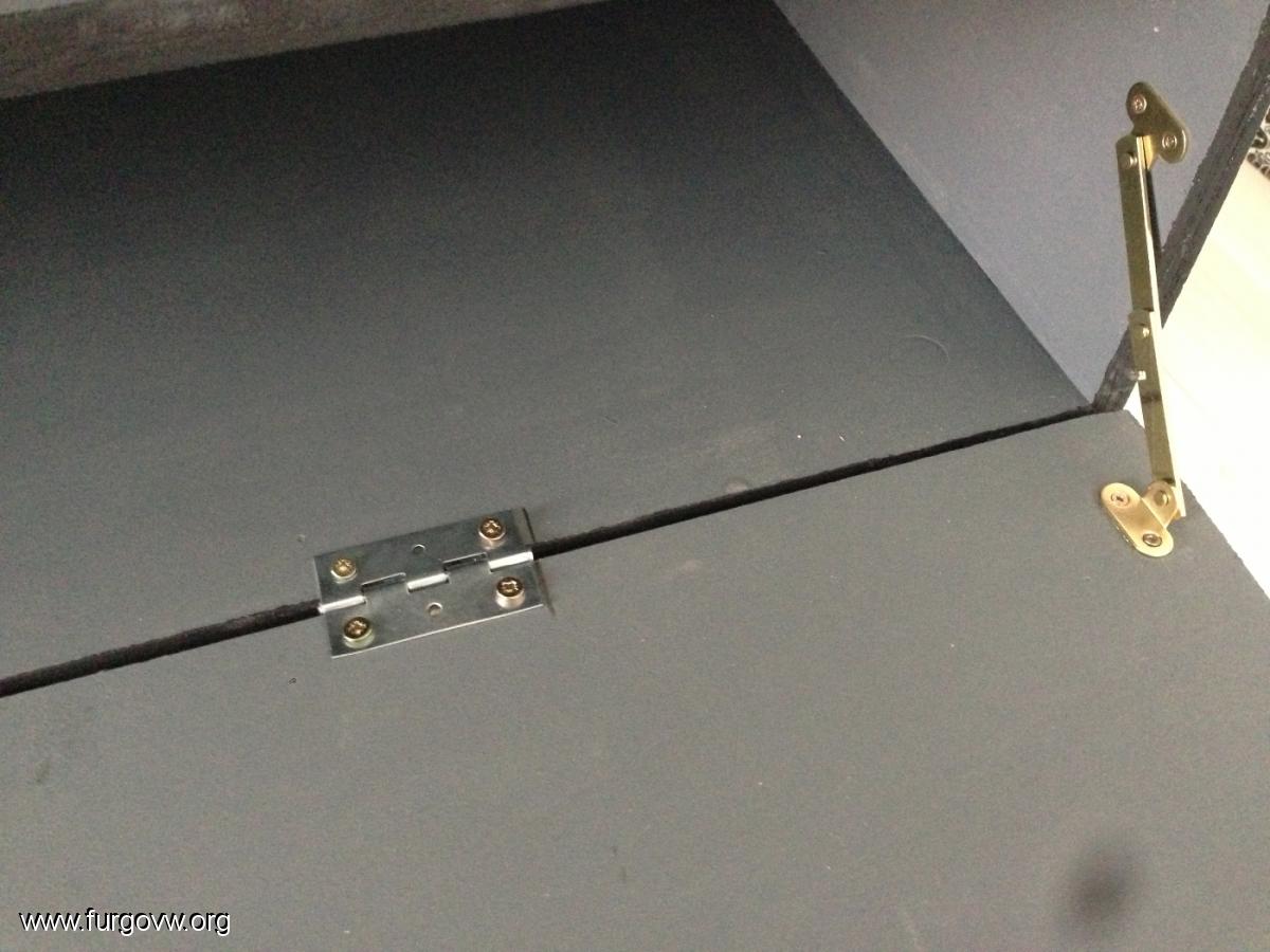

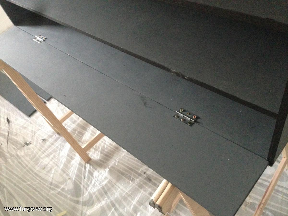

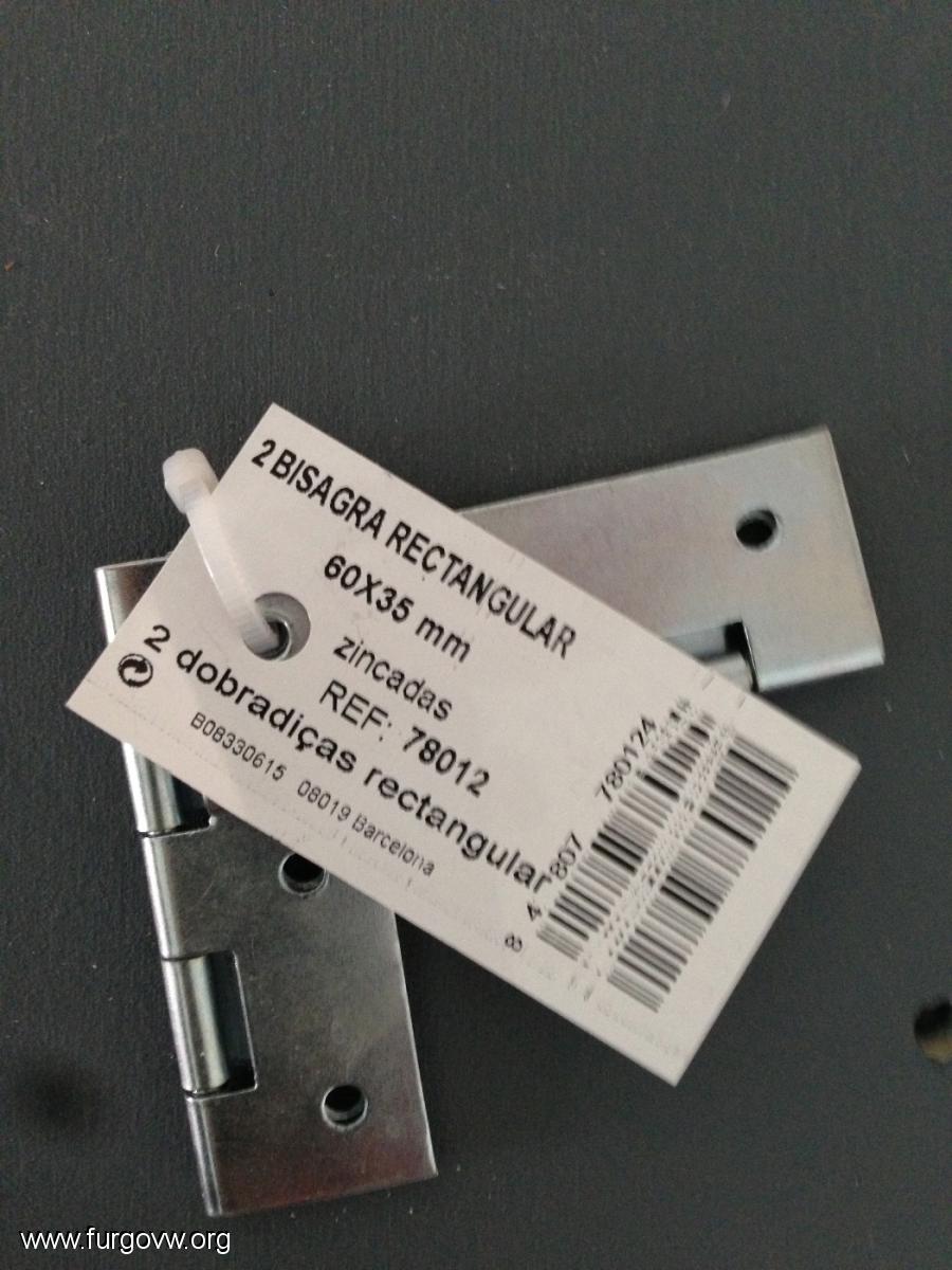

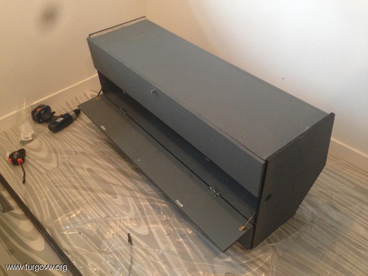

Para el juego de las tapas he usado bisagras y compases. Las bisagras son éstas:

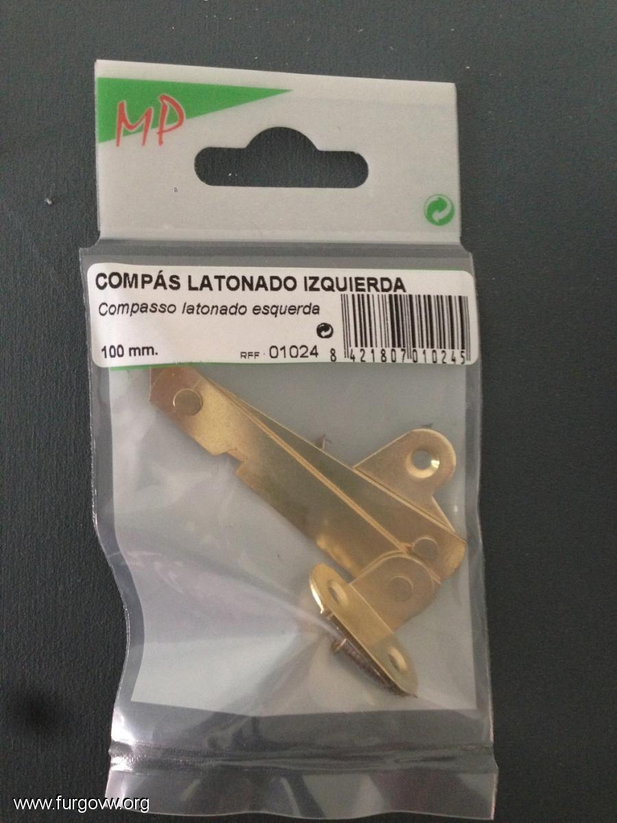

Y los compases éstos: (Importante a la hora de comprarlos, que sean de izquierdas y de derechas):
Primero aconsejo colocar las bisagras y luego los compases:

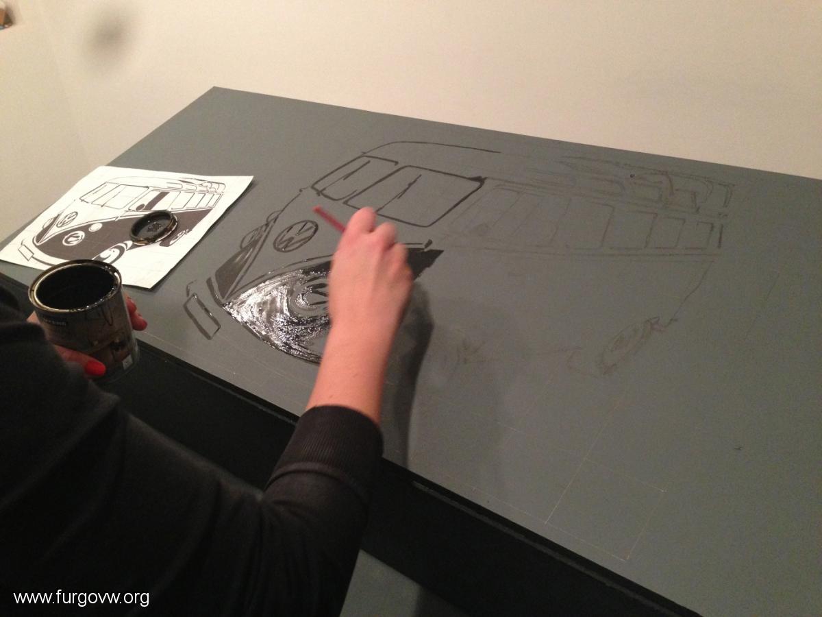

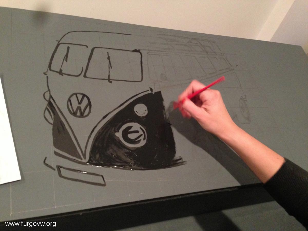

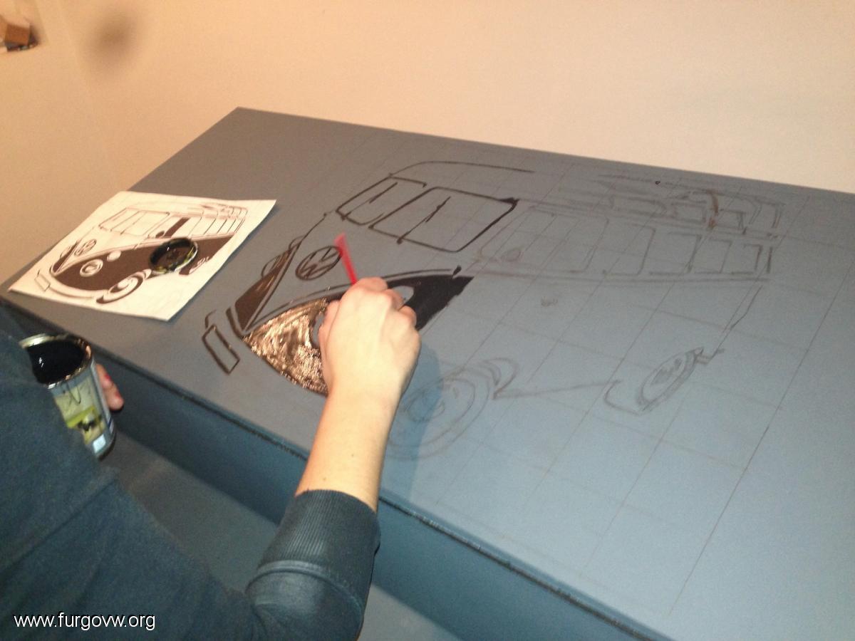

Ya que la parte de arriba de la parte de arriba  .loco2...del mueble es una tabla fija y aprovechando que mi pareja es una artista,  .palmas ha hecho un dibujito para adornarlo un poco que si no queda muy soso, jeje. El proceso:
Y por fin listo el mueble!! al final no me ha supuesto tanto!! Así que animo a todos que si tienen un brico en mente que lo hagan y que vayan a por el!!
Ahora solo me queda bajarlos a la furgo y unirlos con los tornillos y palomillas!! prometo fotos!!!

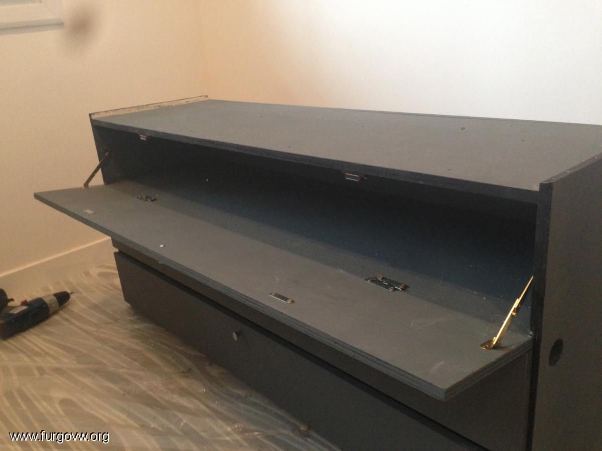

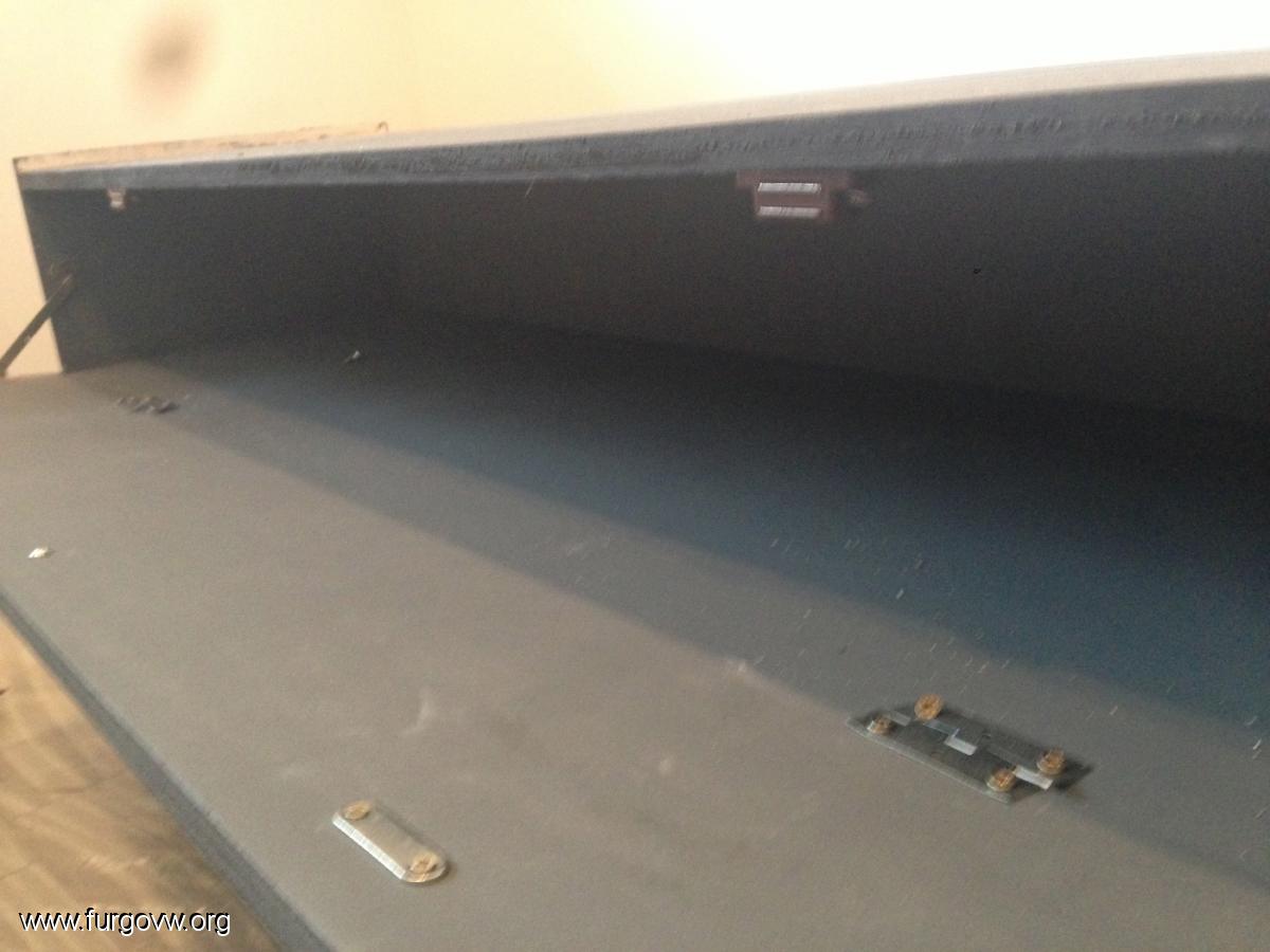

PERDONAD!!

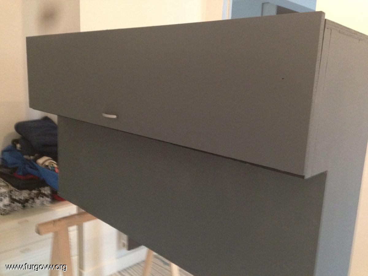

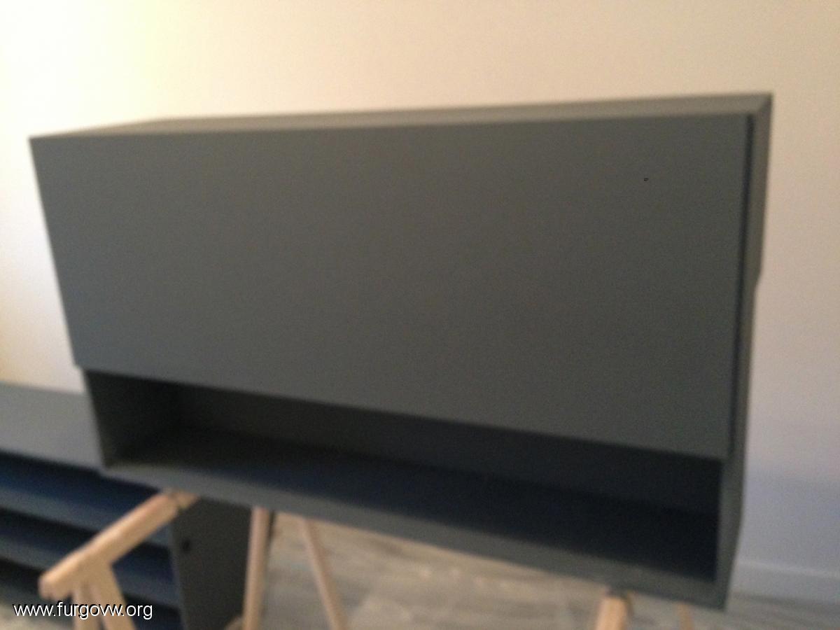

Se me había olvidado colgar fotos de la parte de arriba, ahí van par de ellas. La puesta que se ve se abre desde el interior.

Muy buen trabajo, te ha quedado muy bien ese mueble, en cuanto al dibujo esta genial.

Enhorabuena por el trabajo, pero también queremos ver el dibujo terminado  .baba

Muy bueno lo del dibujo , esos mueble  .palmas .palmas .palmas .fotografo .fotógrafo en la furgo
