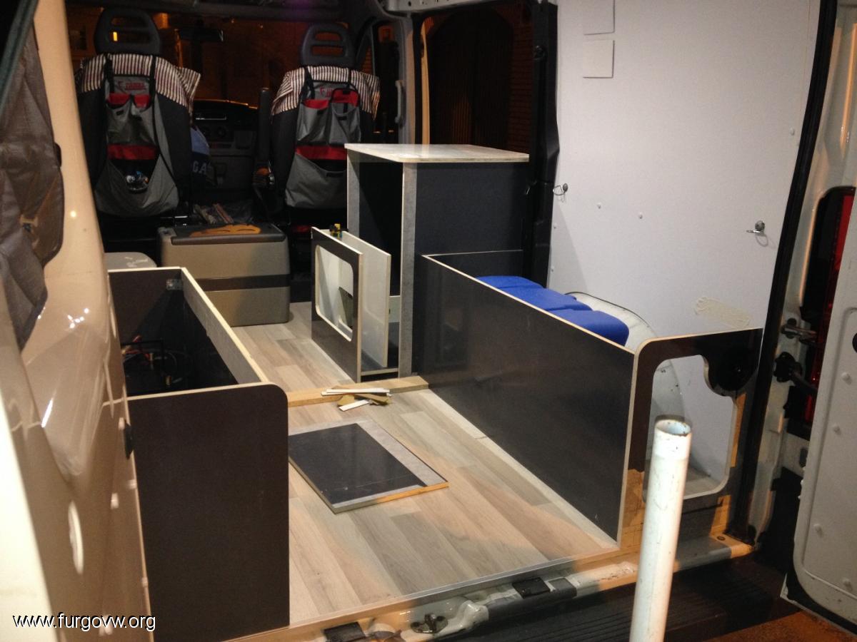

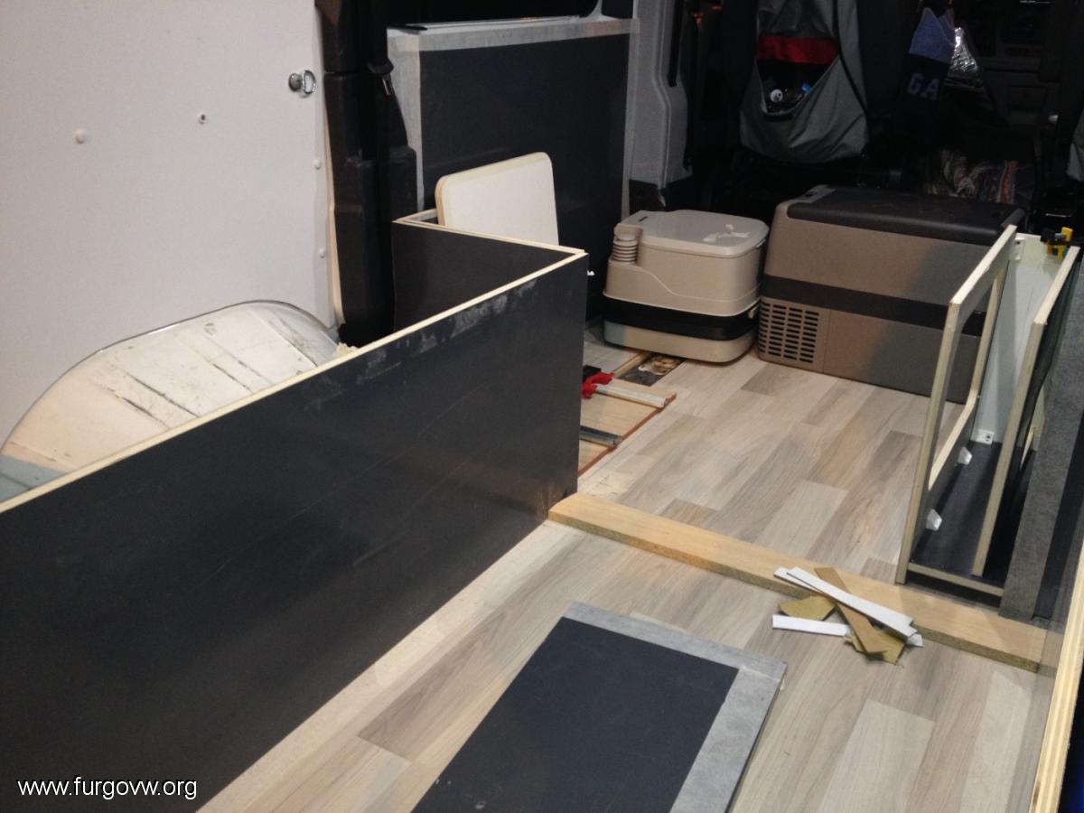

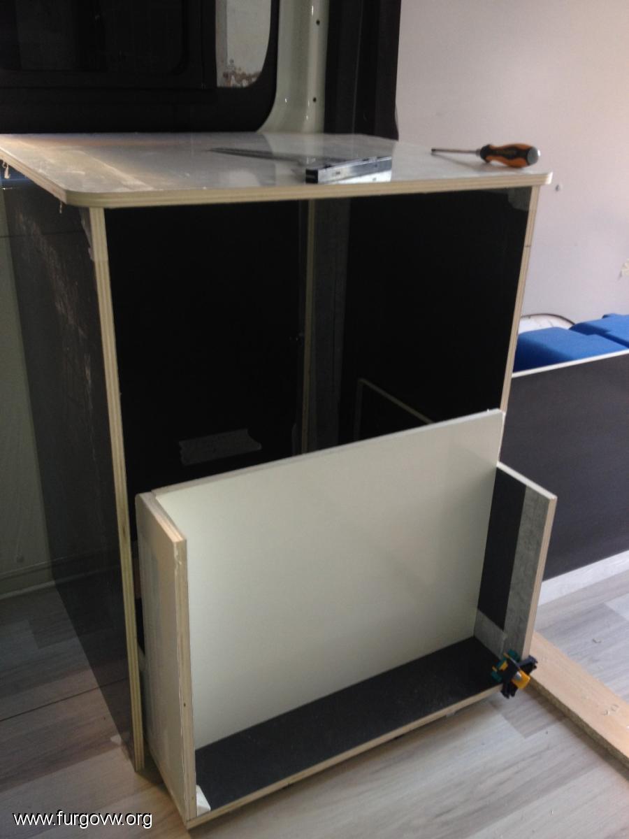

bueno despues de unas cuantas horas de curro y solo parando para comer a qui pongo el trabajo de ayer y de hoy .

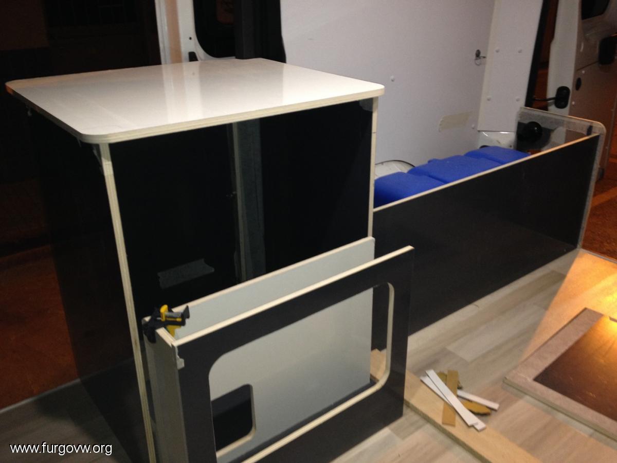

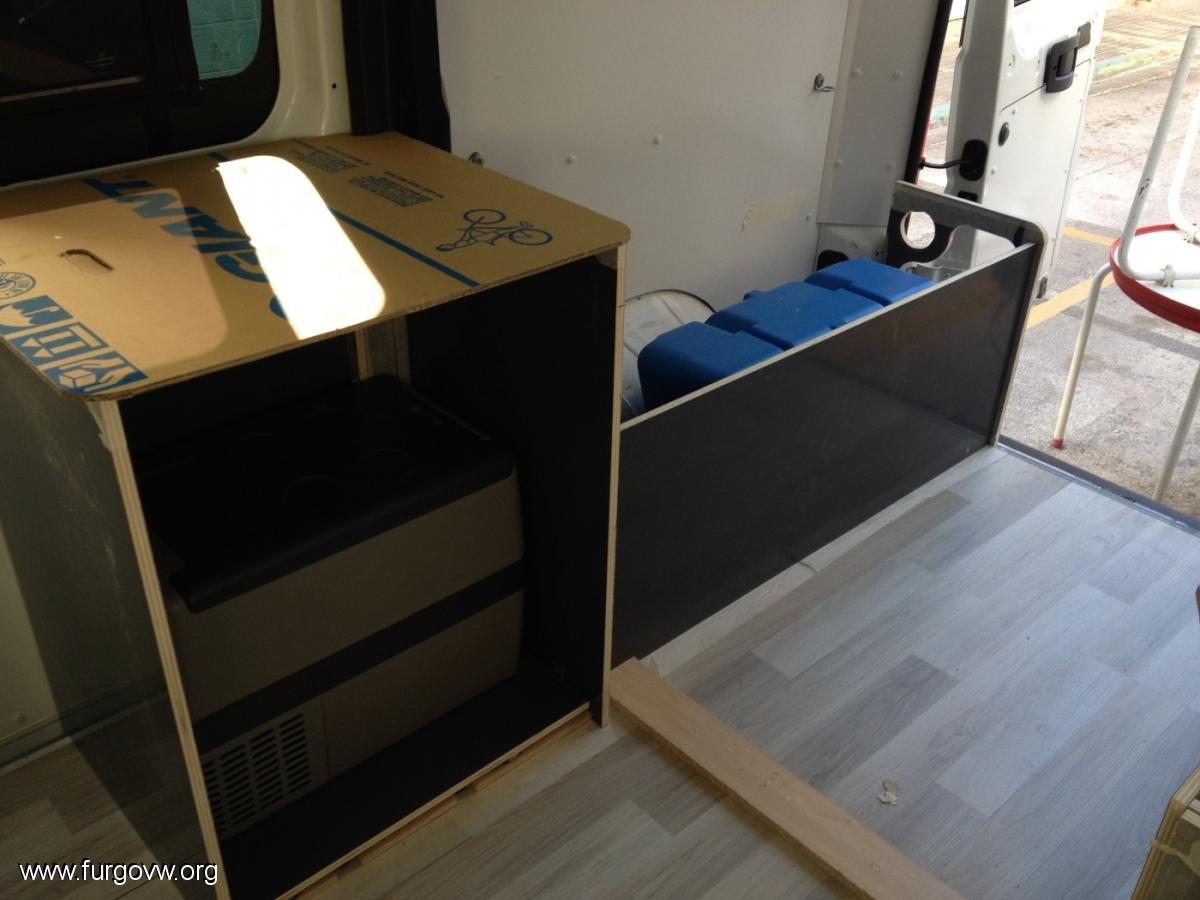

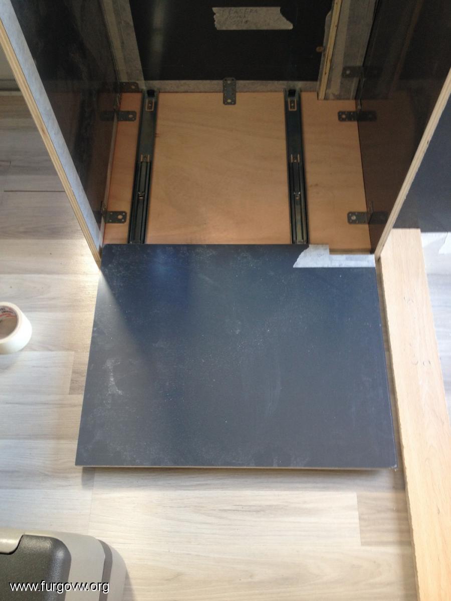

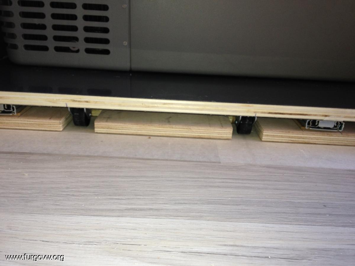

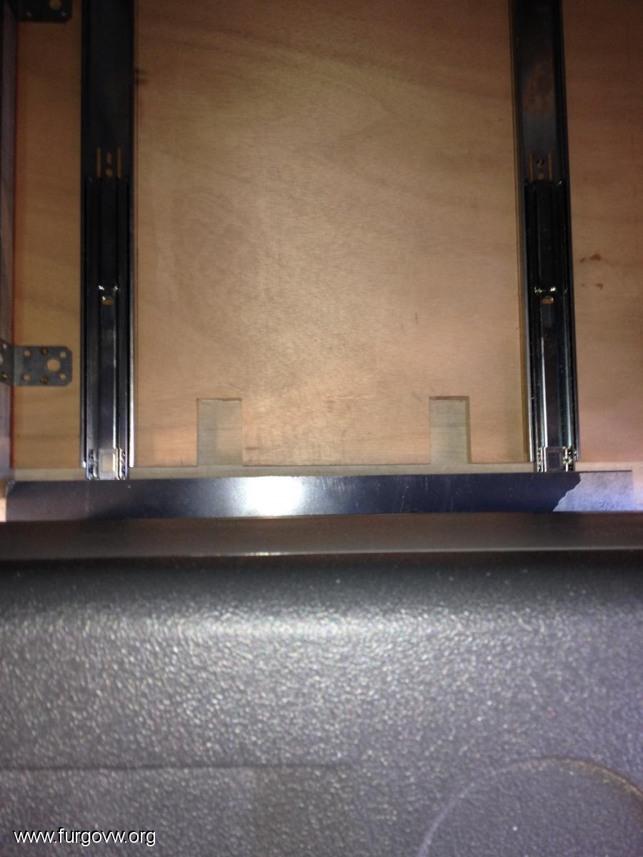

queria poner la nevera con guías al igual que e visto algunas por el foro el problema fue   que al sacar la nevera esta se descolgaba a no tener bastante fuerza las guias la solución meter 2 ruedas con eje fijo de 3 cm

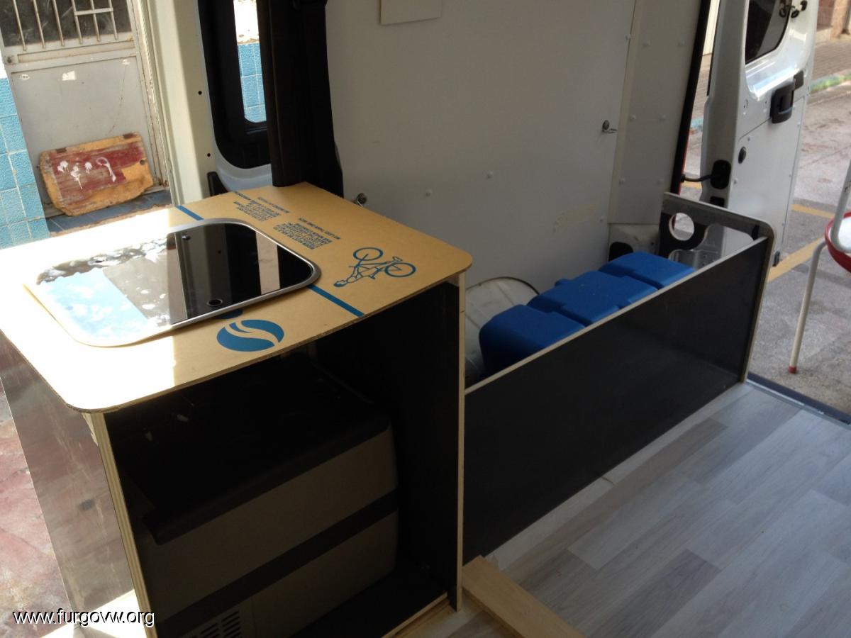

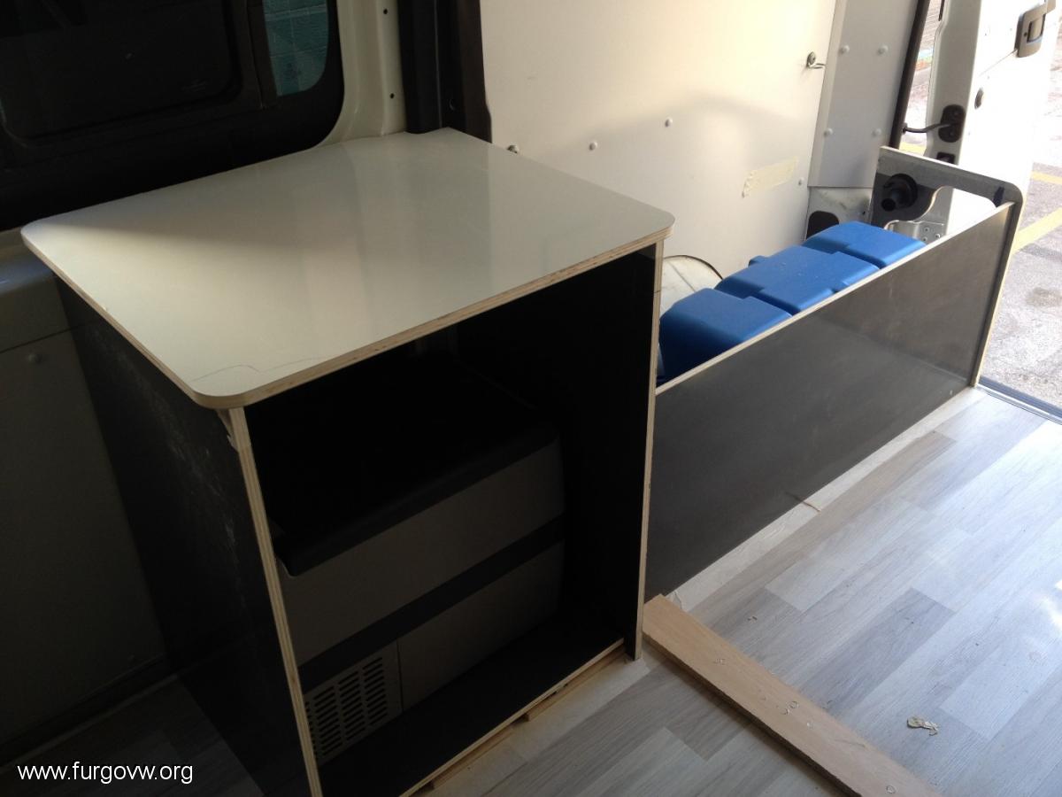

luego ya me e liado con la encimera y a probar la pila  la cual parece que queda un poco pequeña para lo grande que es el banco  .meparto

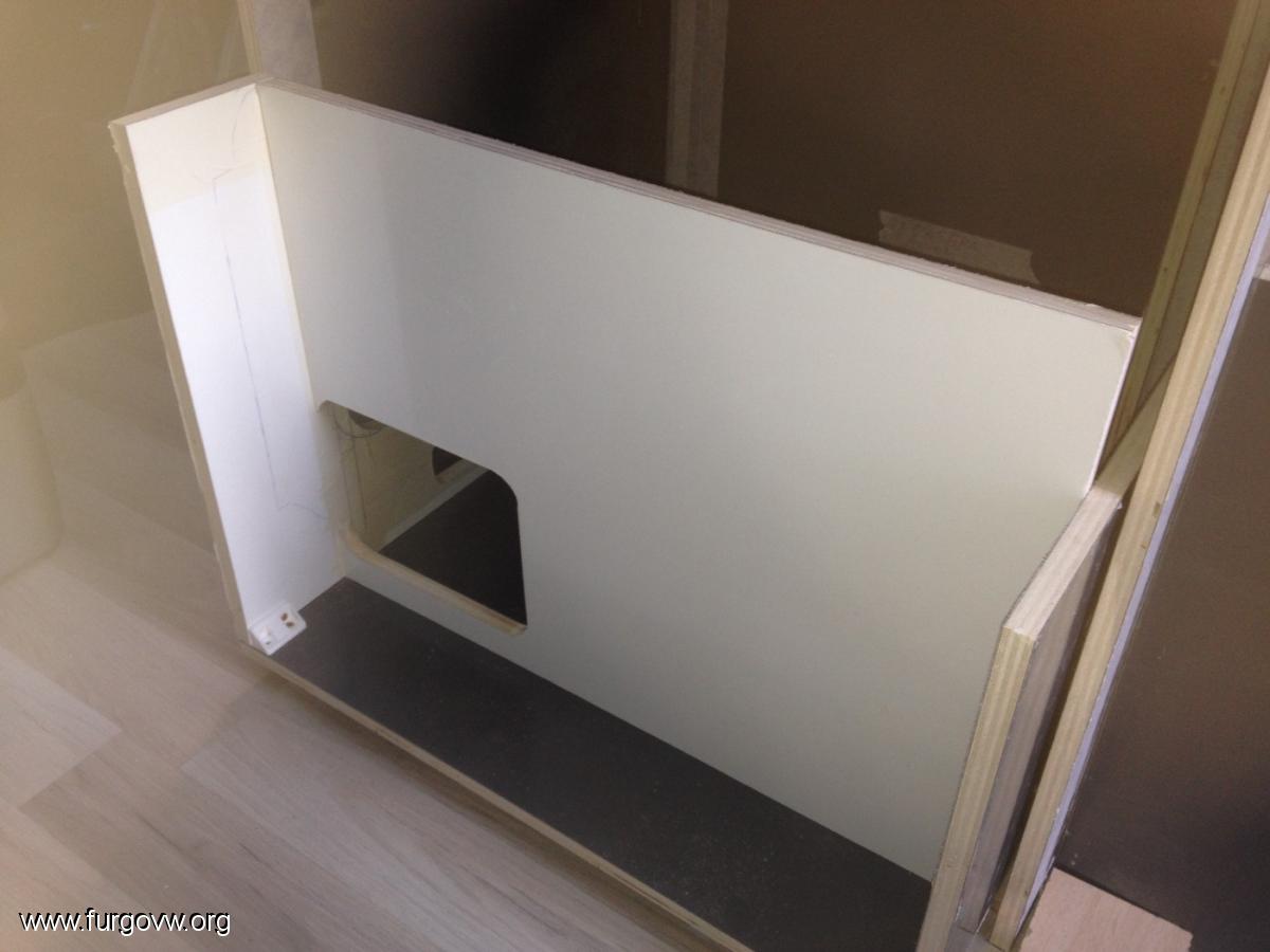

una vez empezado el tablero blanco me pongo a ir con las decoraciones en blanco y así terminar lo que empece ayer de la nevera

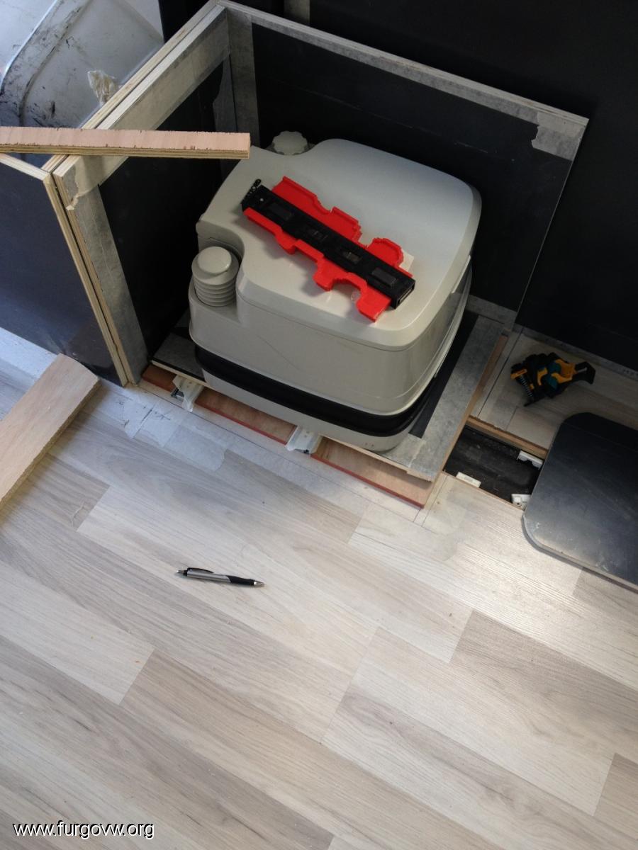

mañana tengo pensado seguir con el potty que si la idea me sale bien y espero no equivocarme voy hacer algo de idea propia aunque sea un poco rara pero bueno es opcional,  la caja del potty sera asiento en si y al sacar el potty se quedara de forma que sera otro asiento para la mesa delantera o trasera ya que parara a la misma medida mas o menos . no se si me e explicado bien  .malabares
bueno espero vuestros punto de vista y consejos !!

Antonio te veo bien puesto en la madera, me parece muy buen curro y muy buen planteamiento.  .ereselmejor .ereselmejor .ereselmejor .ereselmejor
Las rueditas de la nevera las has copiado de Zarote, seguro, ahora con el potti me imagino que haras lo mismo, eso le da mucha mas vida a las correderas.
Sigue así que va cojonudo, por mi parte nada que aportar, solo animarte.  .palmas .palmas .palmas .palmas

lo de las ruedas fue mas de 2 horas dándole al coco  .loco2 .loco2  no e seguido yo a zarote me abría ahorrado un dolor de cabeza .meparto

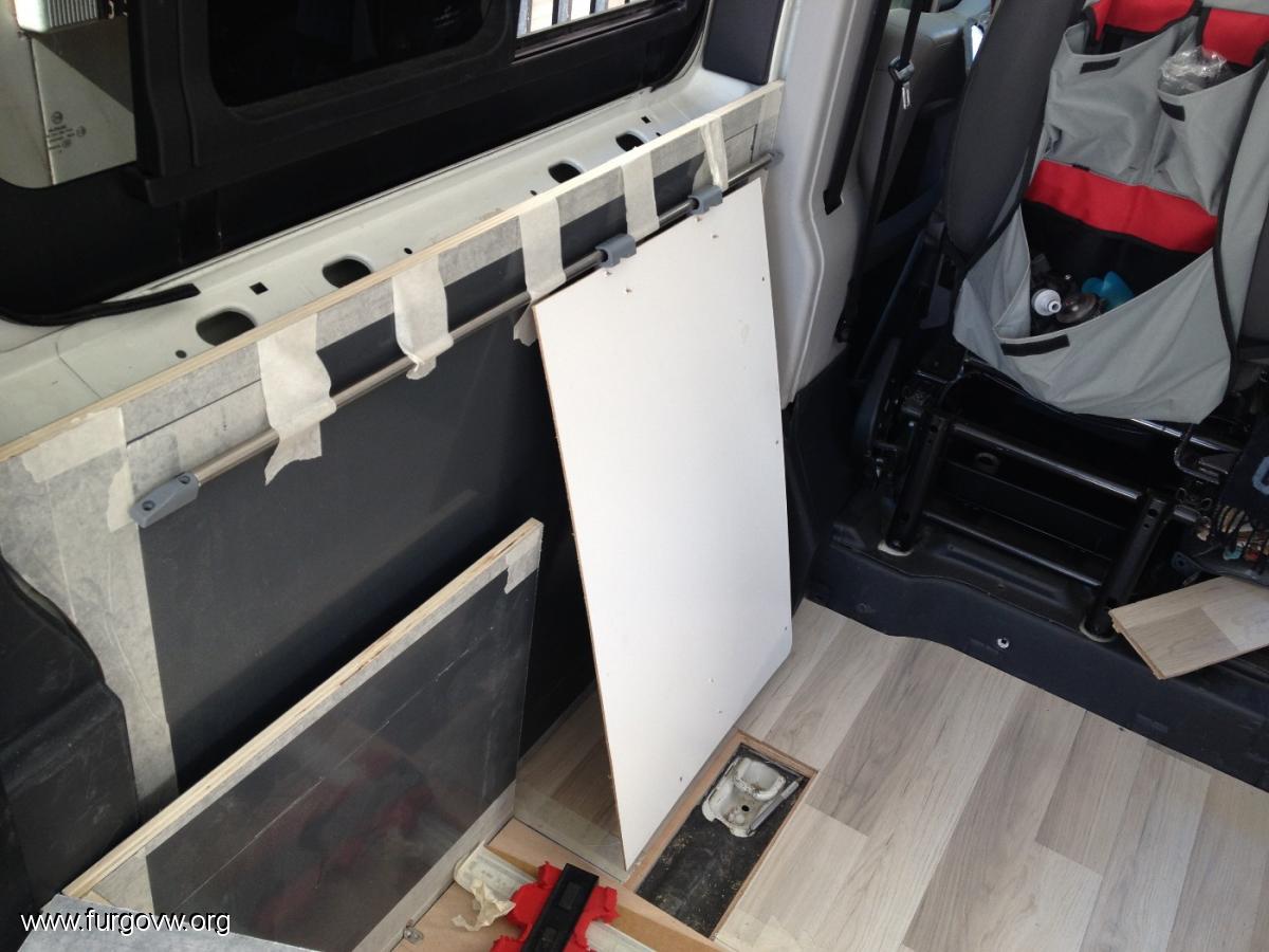

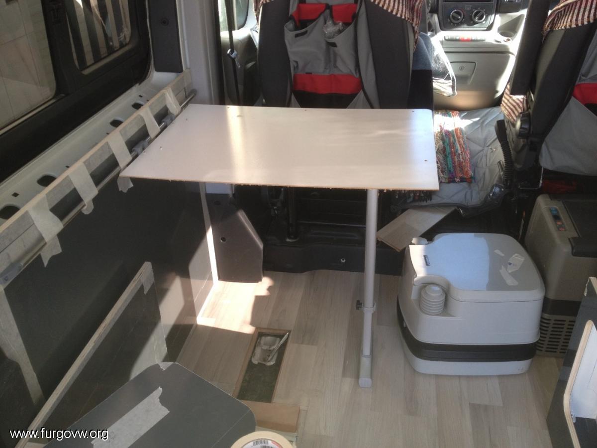

Ya que estamos tengo una duda e probado la barra de la mesa delantera y al bajar la mesa no pliega del todo decido a la pata de la mesa que lo impide .  Lo dejo así y cuando quiera quitar desmonto y guardo la mesa o me caliento y busco una solución para que la mesa se quede total mente  plegada ?

Puedes intentar ponerle un taco a las bisagras para separarlas un poco del tablero, asi aunque sobresaldrá un poquito más se quedará plano.
ESERO
Un relleno en donde van los soportes, un relleno en la barra o pon la mesa al reves, enganchada en la barra con la pata para fuera. Todo depende de lo que quieras complicarte.

Juer no avía caído en lo de poner la mesa del revés !!  El tema del relleno tendría que poner bastante  ya que la pata sale unos 7 centímetros pero todo será estudiarlo  gracias por la idea .

¿¿7 cm esa pata??, pues buscate otra que la mayoría no pasa de 3 cm y la separación de la barra del chasis ya hace desaparecer un par de cm.
Tu problema es esa pata.

Esta es la 2 pata que compro  :roll:  ya que la 1 es más cara pero sólo mide 68 cm y al no tener el suelo con el escalón como las l2 h2 ya que pierdo altura de me queda el asiento del conductor alto y compre esta que mide 79 cm pero tiene mucho pliegue  .. Privare a ponerla del revés y si no igual la pongo con escuadras plegables sería buena idea o no ? O si no ya es hacer algún tipo de guantera ovalada al estilo de la que le echo a la nevera para que entre la pata de la mesa y quede bien al levantarla , tengo la cabeza echa un lio
belenek
y cual es el problema de quitarla? ahi veo un hueco cojonudo para guardarla
