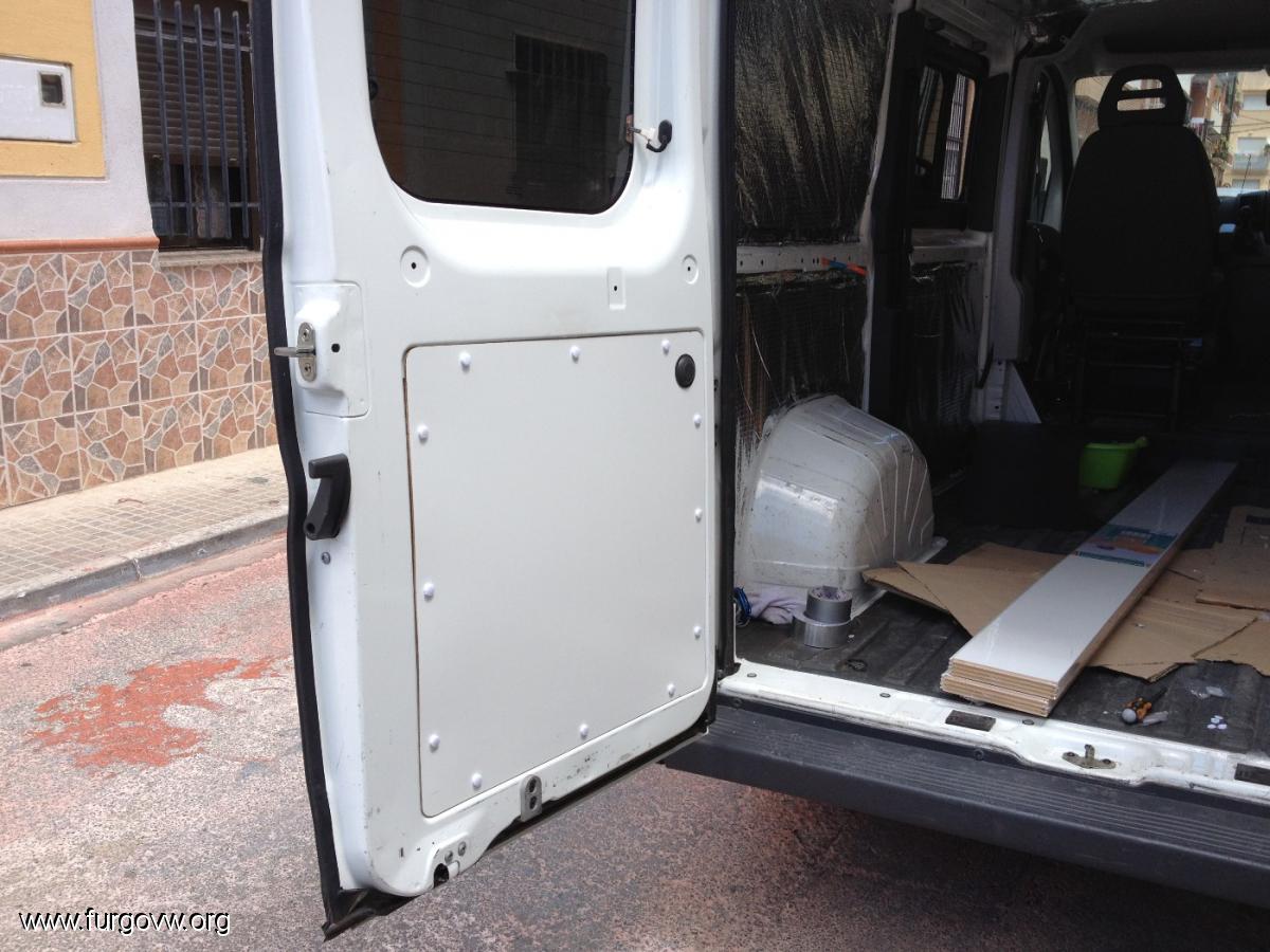

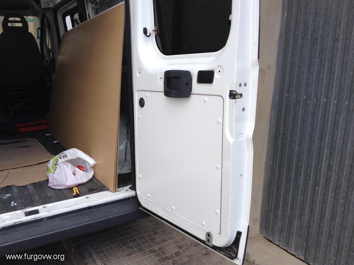

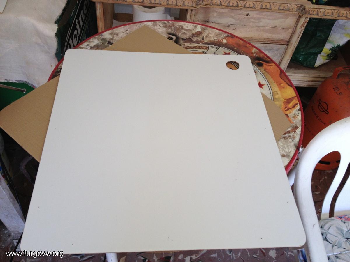

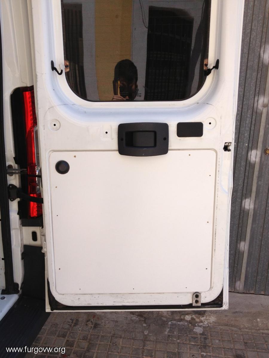

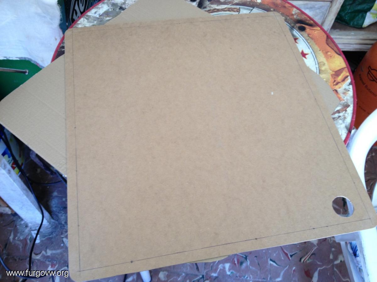

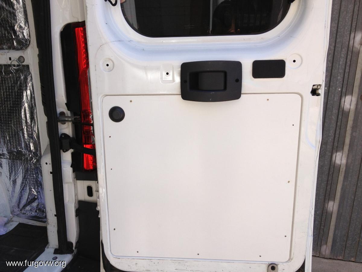

bueno hoy tenia poco tiempo y solo e probado barias cosas,  para poner la menor cantidad de rosca chapas posibles e probado unos tacos del  n8 y entran ajustados. lo que no me gusta mucho es que el panelado se ralla con la mirada   :-[  no se si buscar algo mas furte ya que estos solo tiene una capa de pintura.

Se rrallan .confuso2 que pintura le hás dado,no le diste antes imprimación .confuso2

No payo ya Iván pintadas las tapas de 3 mm pero al mínimo roce se marcan van pintadas pero no barnizadas  .. El panelado que tu pones como es ?
PAYO
Cita de: antonio vlc en Junio 14, 2013, 01:01:27 am
Los que yo pongo son DM de 3 mm pero aguantan bastante los roces.
antonio vlc
Cita de: PAYO en Junio 14, 2013, 01:44:40 am
Estos también son de  DM  3 mm pero me da que de alguna calidad inferior le preguntaré al de la tienda si tiene algo mejor
PAYO
Cita de: antonio vlc en Junio 14, 2013, 08:43:34 am
Pués raro raro,ya te digo que los mios aguantan,algún roce profundo que les he hecho lo he disimulado con spray blanco  ;)
Guilleridoo
.....Dale dos manos de barniz trasparente de Poliuretano, ese duro que no puede ni clavarse la uña, y super protegido  ???

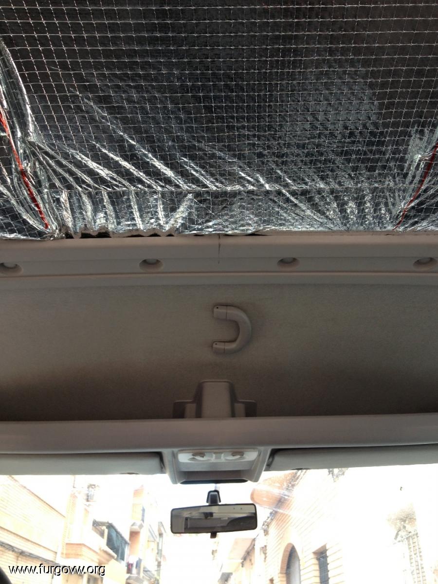

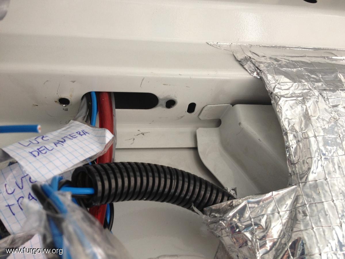

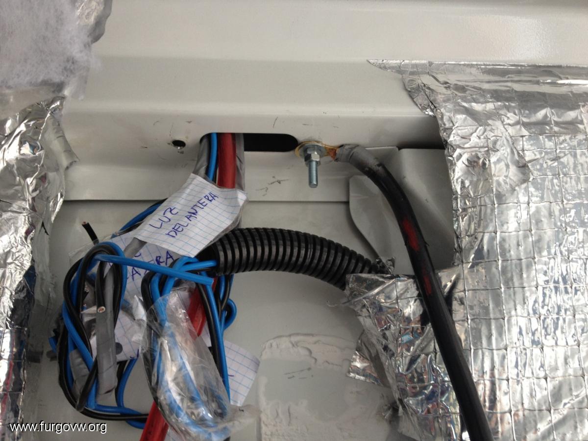

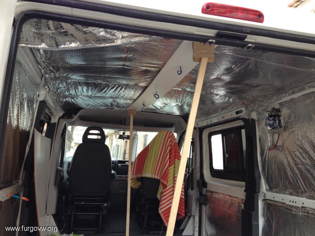

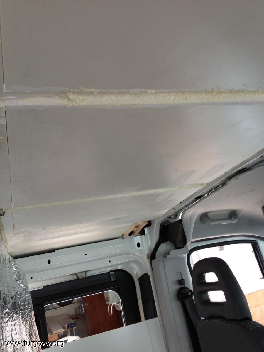

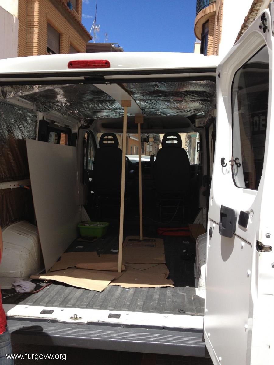

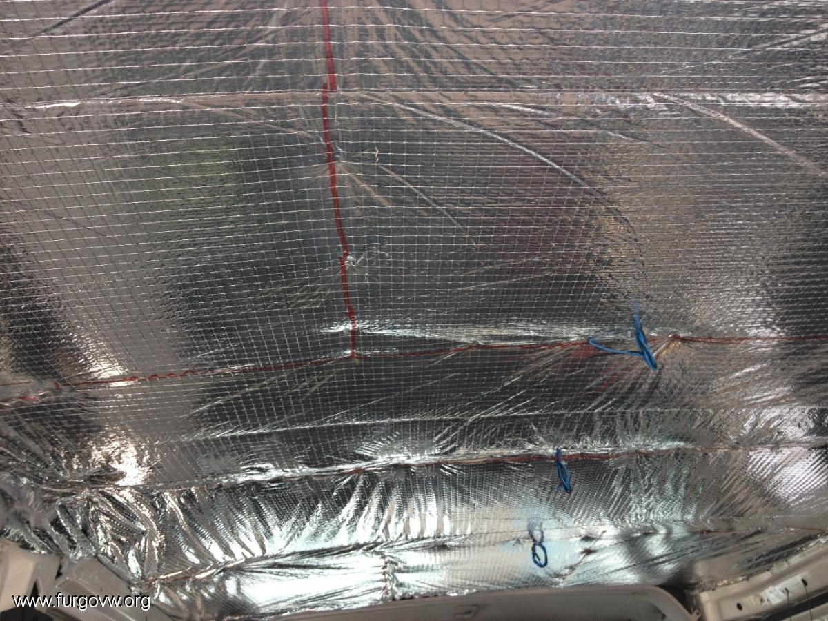

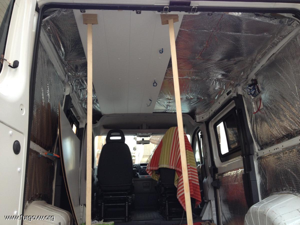

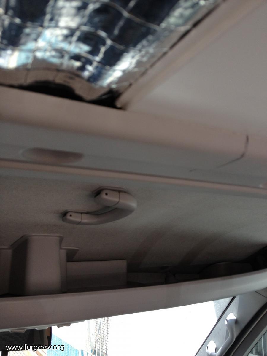

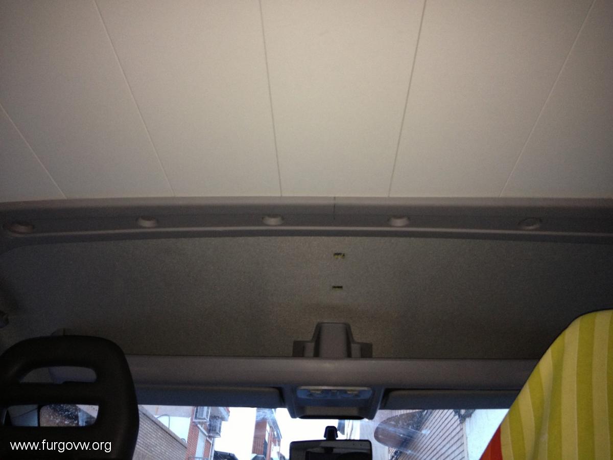

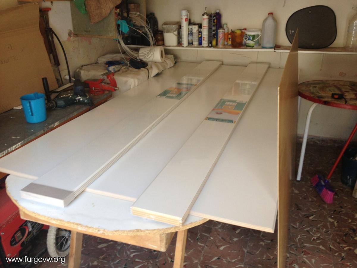

Bueno después de una semana sin tocar la furgo hoy me e puesto a tope y e aprovechado el día más de lo que me esperaba .. Bueno e comprado un friso blanco ya que avía leído que es más fácil de montar y más si no dispones de ayuda como yo .. Pues tengo que decir que si que es un gozo ponerlo por ahora mañana cuando tenga que hacer los cantos ya será otra historia .. Al poner la primera tabla me e dado cuenta que podía meterla por debajo del embellecedor de serie y así no tener que rematar con alguna cantonera o masilla acrílica. Pues para meterla e tenido que dar un paso a tras y quitar el aislante de la parte delantera y los listones y meterlos más pegados al techo para sacar ese cm que me faltaba pero a cálido la pena el tiempo empleado ya que luego a sido coser y cantar .. Con el tema del cableado  al final e puesto uno de 10 mm libre de oxígeno desde la 2 batería asta los fusibles con en negativo a la chapa y mañana pasare uno de 16 mm también libre de oxígeno desde la principal asta donde irá la 2 batería  no lo pase ya que no sabía por donde los pasaban los maestros pero ya me a dicho payo en truco y mañana listo y a panelar los laterales y terminar el techo .. Bueno pongo unas fotos del lo de hoy un saludo
Lo que e tenido que modificar para poder subir 1 cm en esa zona el techo
Marcando por donde van los listones
Marcando el centro de la furgo para empezar desde el centro hacia los lados
Y que quede las rallas rectas
Y aquí se aprecia el paso atrás de esta mañana que me a servido para poder meter el friso por dentro
Bueno mañana espero que me valla como hoy y pueda currar un poco en la furgo
Espero vuestros comentarios constructivos

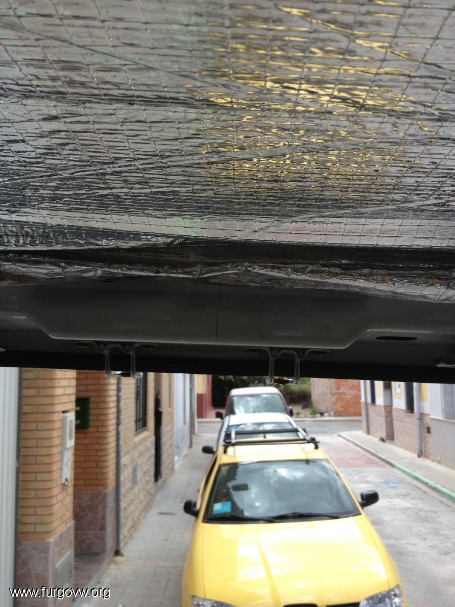

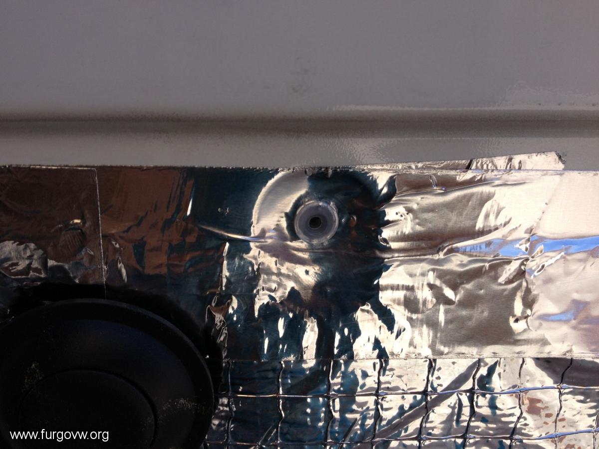

Antonio igual te hago quitar de nuevo el aislante en esta zona pero es importante,has dejado esos cables pegados a la chapa sin tubo ni nada .confuso2 .confuso2 no dejes nada de cables pegados a un vivo de la chapa como ese porque con las vibraciones en poco tiempo se cortan y se te lia la del pulpo!!!!
pandcamper
antonio vlc
Cita de: PAYO en Junio 20, 2013, 09:39:30 am
Puse un trozo de macarrón cortado y cinta aislante .. Y en la chapa e puesto cinta americana me ivi ese gustado ponerle un canto a la chapa pero esa que se ve es fácil pero más arriba hay otra que no entra la mano y es muy complicado  esta nit cuelgo más fotos
