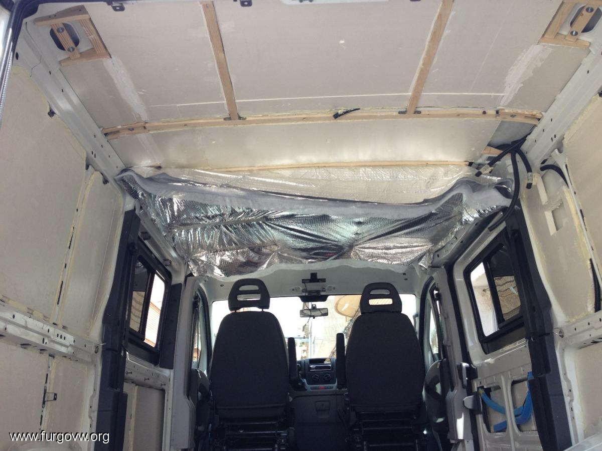

mirando la furgo esta tarde me e encontrado una duda... haber los maestros que solución me dais .. el tablero de los laterales traseros tienen que llegar asta el techo  o solo hacer la linea que queda 2 dedos antes de llegar al techo.. yo e visto vuestros modelos  y si llegan asta el techo pero creo que no es igual que el h1 l1 .. que opinais .. en esta foto se ve lo que digo
ESERO
Yo lo haría lo mas recto posible hasta donde llegara y el techo recto hasta donde llegara, ya la union luego le buscaría una solucion tipo corniza, chaflan o lo que sea, la cuertión es no perder ni un cm, si le metes esos 2 cm para que una con el techo curvando un poco tampoco es tanta perdida, pero a la hora de hacer algún mueble y altillos o armarios te dara mas lata, esas partes quedaran tapadas y rematas dentro del mueble y las otras las rematas mas curiosas vistas.

Cita de: ESERO en Junio 06, 2013, 23:33:00 pm
Eso había pensado yo, o eso o poner de nuevo los plásticos de serie .. Ya que los tengo en el trastero pero la única pega es la traseras laterales no llevan plásticos y poner el tablero solo hay de 3 cm hay quedaría feo

No coñe, es verdad, la mayor parte la van a tapar los muebles, y lo que no tapen los muebles, lo puedes forrar con moqueta, polipiel, etc... o simplemente con el mismo tablex que forres el resto, lo cortas un poco mas ancho que el de  la chapa, de manera que sobresalga para abajo un cm, y el desnivel que te quede, puedes ponerle una tira de leds, y la iluminacion, no se ve

Al canto del tablex puedes ponerle moldura de vierteaguas en cromado o negro
